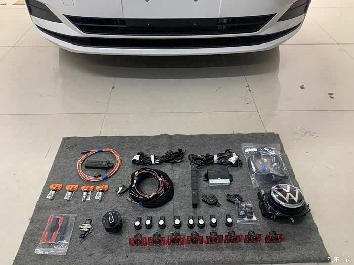

插个小Polo的广告,这不是家里又提了一台大众嘛,没办法,就喜欢大众,有啥办法呢,然后改了前后8雷达,翻盖倒车影像,胎压显示,自动大灯+自动雨刷,还有四个脚窝灯,变道辅助没办法改,然后一键启动媳妇也不需要,她觉得钥匙挺好用的,等改完以后去贴改色膜,然后去备个案,再把车灯改了,都已经看好了一步一步来,如果有时间的话,我会去polo论坛那边发个详细的帖子,不好意思,一啰嗦就说多了,我们接着曲线看哈
