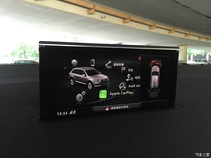

2.carplay 是否可以刷出来?

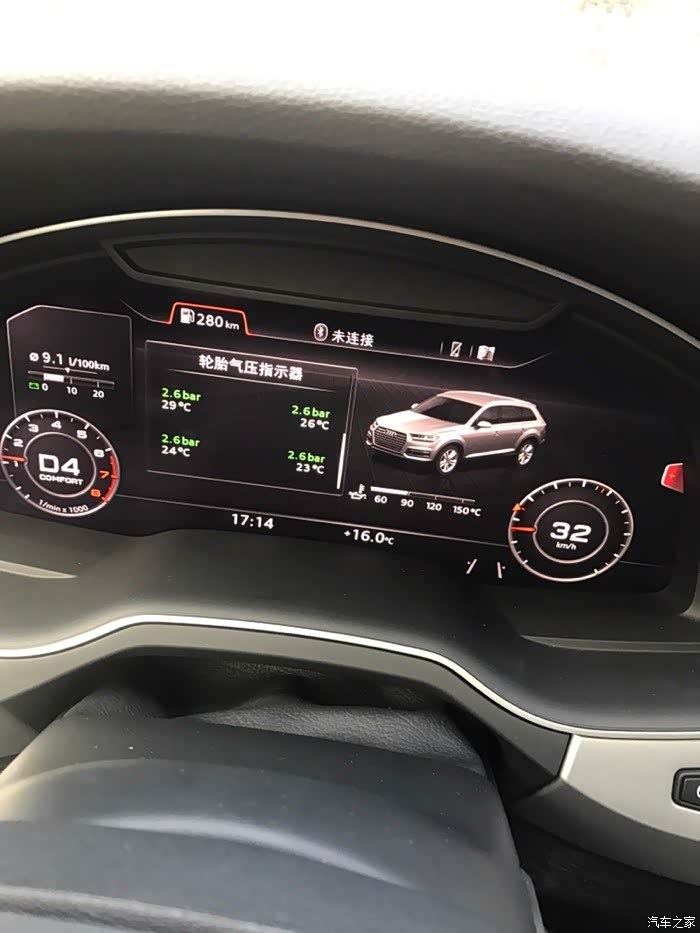

4.刷出胎压?

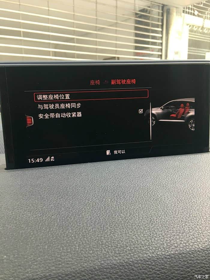

4.通过主驾驶座椅控制副驾驶座椅
即进入MMI的副驾驶座椅设置-调整座椅位置,可以通过驾驶座的调节按钮,来调节副驾驶座椅。
    Module 06 - Passenger Seat Module le 36 - Driver Seat Module
(注:需要同时修改06乘客侧座椅和36驾驶员侧座椅两个模块,编码内容相同)
    Coding
    Long coding
    Long coding helper (VCDS)
    Byte 2
    Tick "Bit 5"
    Byte 6
    Tick "Bit 1"
    Exit
    Do It

2.carplay 是否可以刷出来?
3.通过主驾驶座椅控制副驾驶座椅已经刷出来了,但是没有安全带收紧,这个是否也可以刷出来?
4.刷出胎压?
