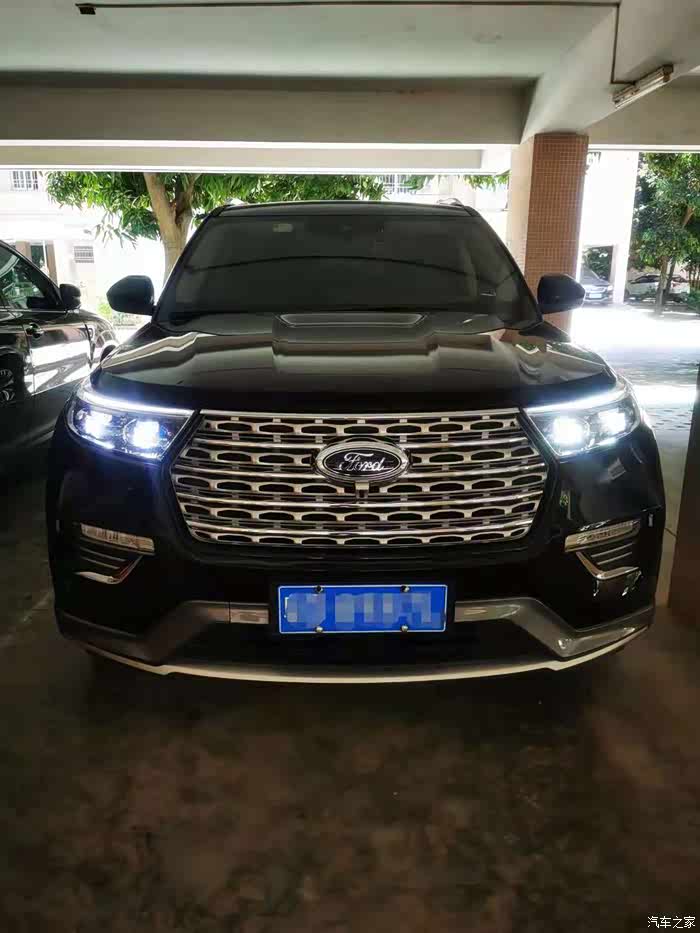

       年初入手的探险者,使用近半年,各项性能基本都符合原来的预期,唯独灯光确实不是很满意,近光仍用反光碗,虽然使用LED光源,但是实际效果照射区域范围小,照射区域光线昏暗,路面湿的情况下基本看不到光线,远光虽也使用反光碗,但亮度还可以,就是照射距离偏短,范围偏小,一直在关注对比本地同样车型的改装案例,也已经有专用套件可使用,但缺少了原车灯设计的灵魂,综合对比后,选择了最小限度改变原车灯造型的方案,上图,视频另发***。
       由于改灯时间非常长,从上午一直到半夜才改好,因此没有在现场等候,让师傅拍了几张成品图,过程就不上图了,方案为不使用专用套件替换原车反光碗及装饰件,只切割部分反光碗,将透镜装入反光碗位置,中间的装饰横条不切除,保留原车的设计风格,之前有看到其他车友切除横条后外观效果打折,且留有切口痕迹,此方案难度也是最大的,因此花了十多个小时,正常改8个小时就可以改好,由于是分体透镜,因此中间装饰横条不会遮挡住光线,刚好和透镜中间的蓝色装饰条重合。

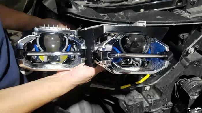

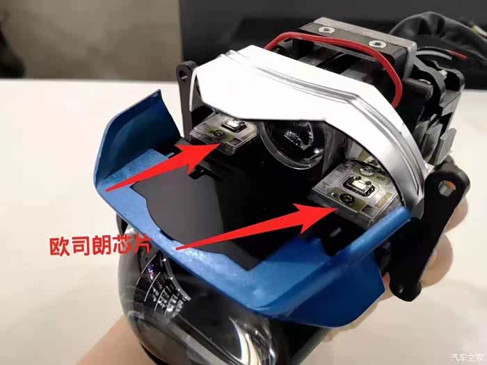

借用商家的商品图片更直观些,中间激光透镜远光,两边各一个LED远光
两个LED远光光源
两个LED&激光大灯装在支架上的效果,上面大的透镜是独立近光,下半部分中间透镜是独立激光远光,下半部分透镜两边是两个LED反光碗的远光,可以算是一个灯有一个近光光源和三个远光光源。
未加原车装饰罩,后面是铝制散热片,原车的灯光散热片也是同样的,

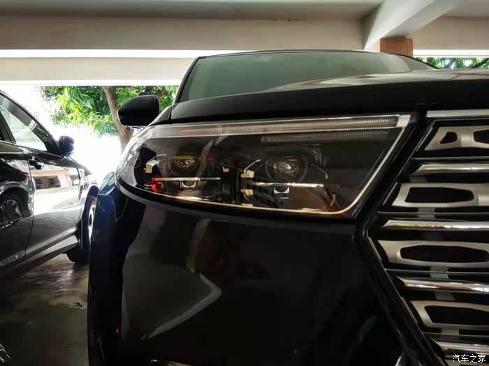

装入灯罩后的效果

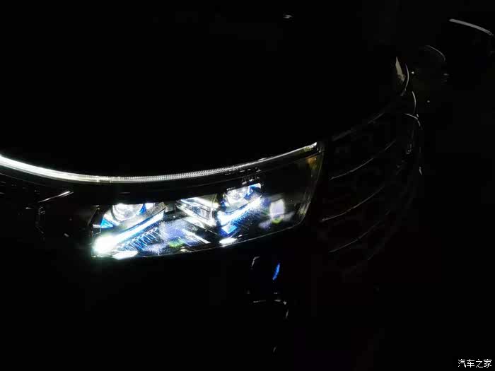

装车后效果图

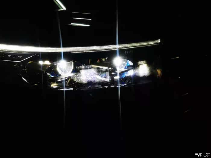

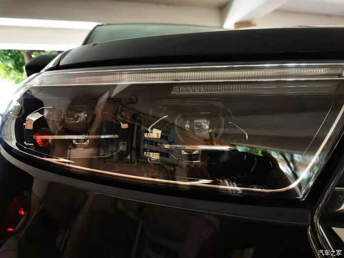

放大特写

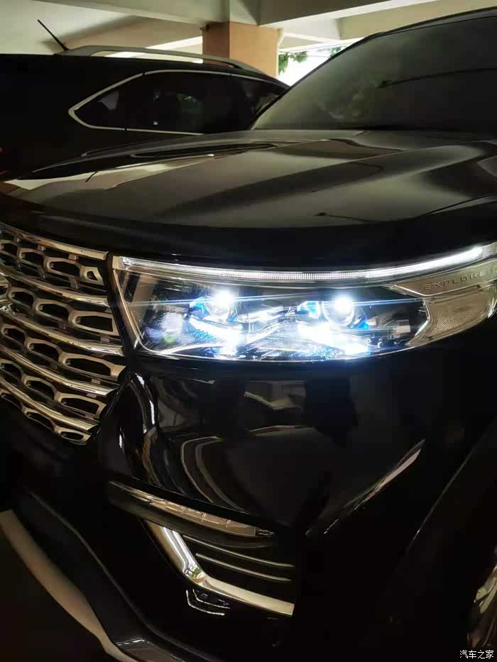

近距离观察,犹如画龙点睛,两个眼睛非常有神,外观达到预期的效果。
近光点亮的效果,可以看到灯罩上的四方形光斑即是近光
远光点亮的效果,灯罩上的光斑上面方形为近光,下方中间黄色光斑是激光远光,两边两个月牙形光斑为LED远光
白天远光点亮效果
白天近光点亮效果

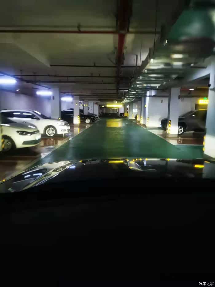

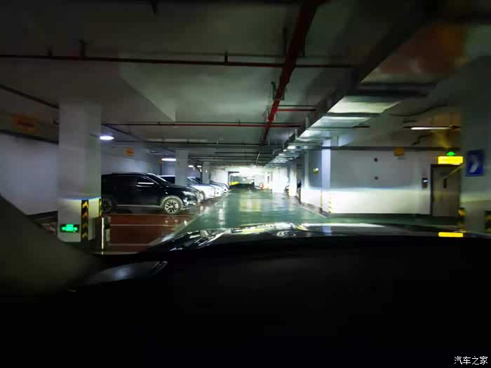

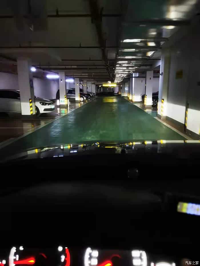

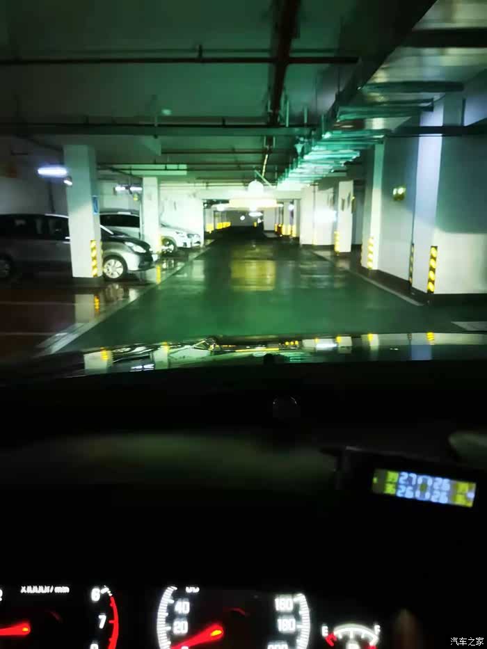

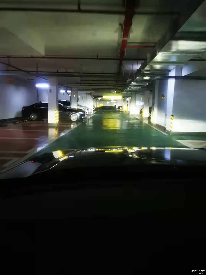

地库测试的近光光型

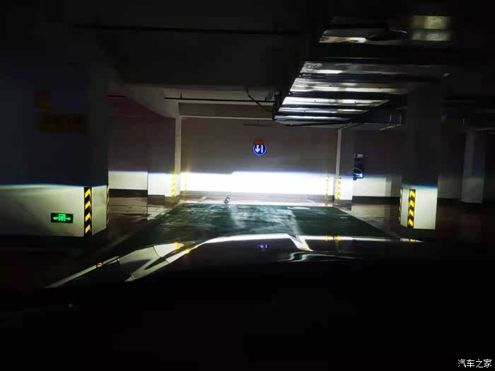

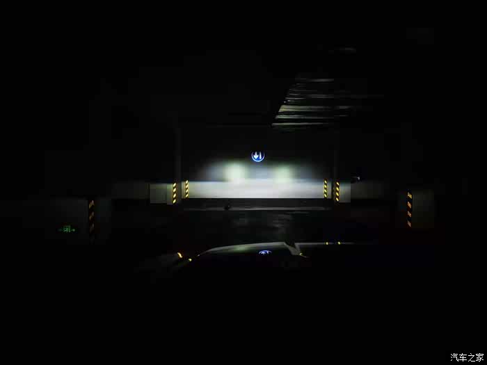

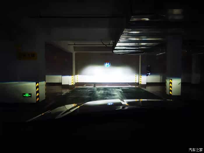

地库测试的远光光型

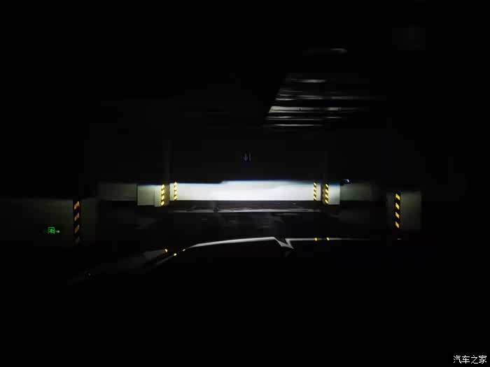

降低曝光度后的远光,可以看到远光的光源图,左边的灯光调得有点高,需要再去调整
降低曝光度后的近光光源图,比较容易看到细节
原车近光
改后近光

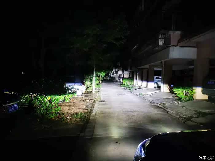

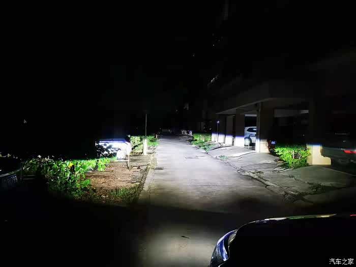

小区测试的近光
氙气灯双光透镜近光效果

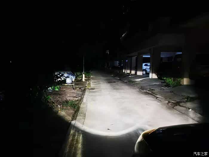

小区测试的远光
氙气灯双光透镜四远光的效果,范围大,但是距离不够远,亮度也差点

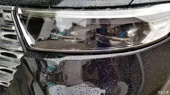

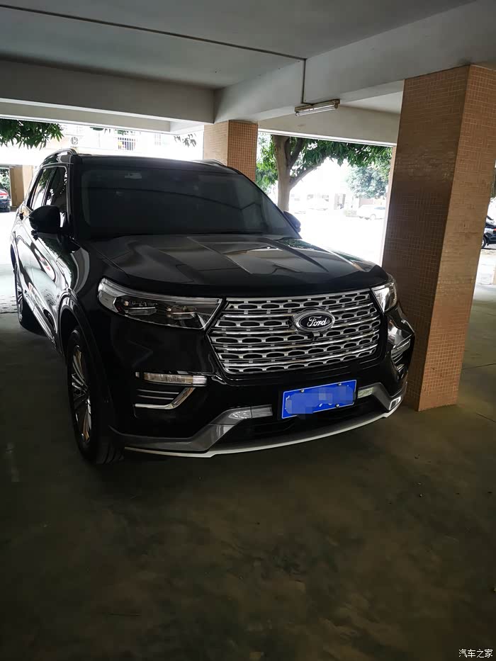

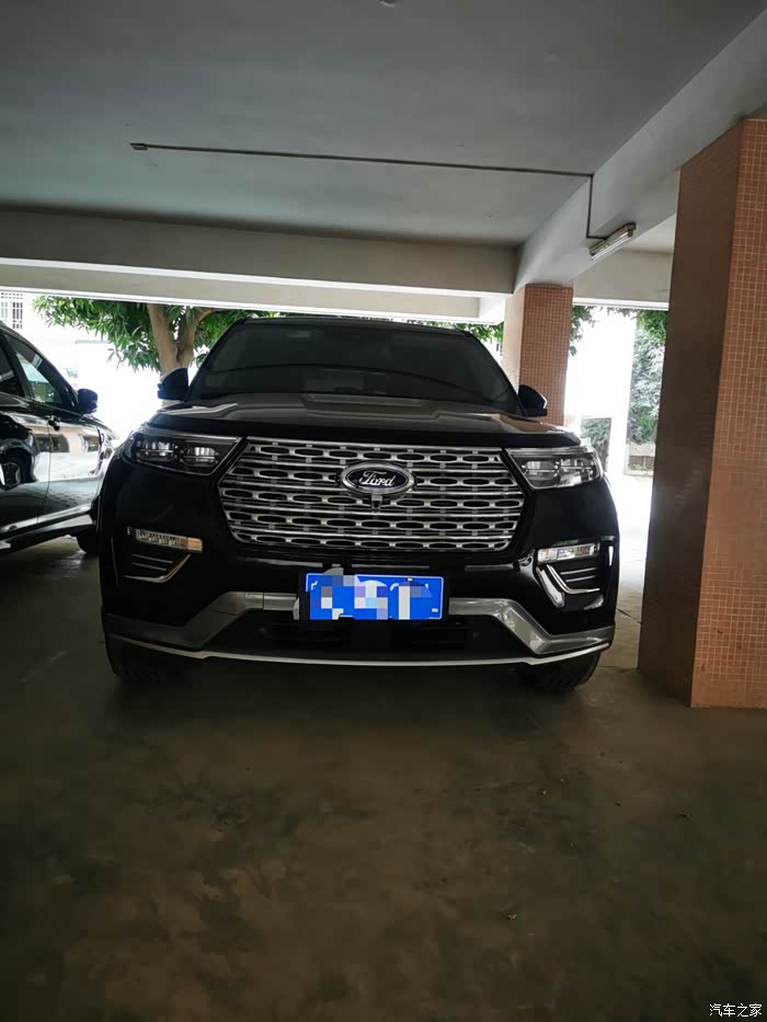

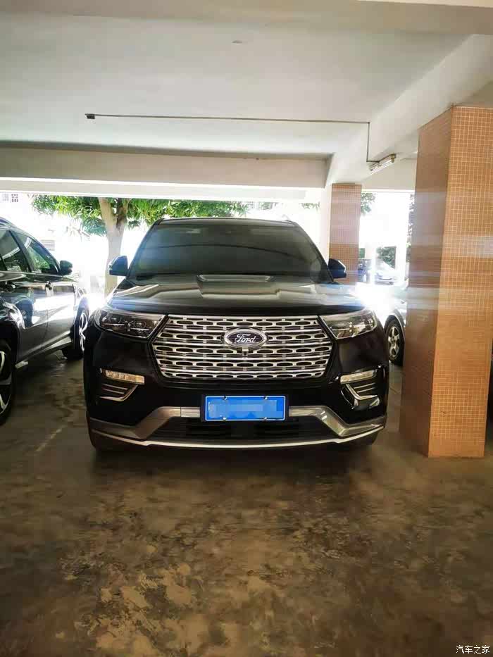

原车外观
改后外观

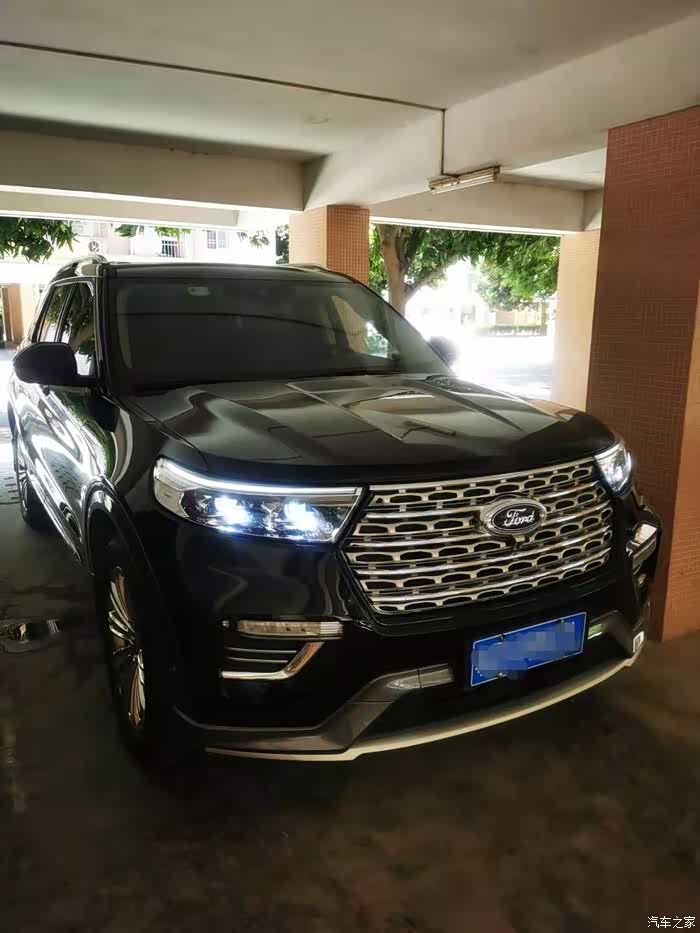

白天点亮效果

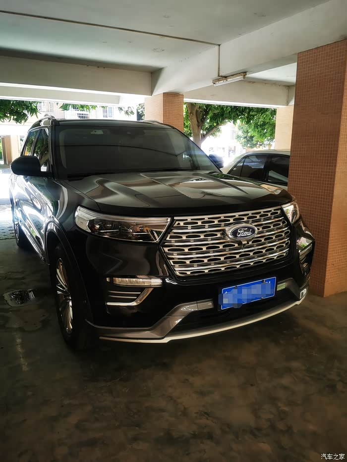

原车外观
改后外观
