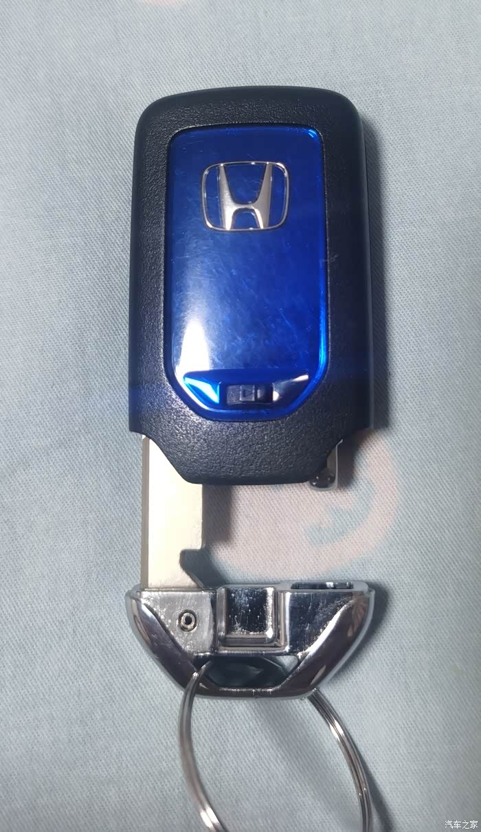

最近开车门遇到点小情况:必须用钥匙按键开锁车,近距离一键开解锁失灵了本以为是车子出问题了,想着先试试换钥匙电池能否解决,结果回家换了电池还真解决了,不过这个电池用了还不到两年,比起家里A4L钥匙快五年才换,确实耗电量大了点。
废话不说,上拆解图,各位不会换的可以参考一下:

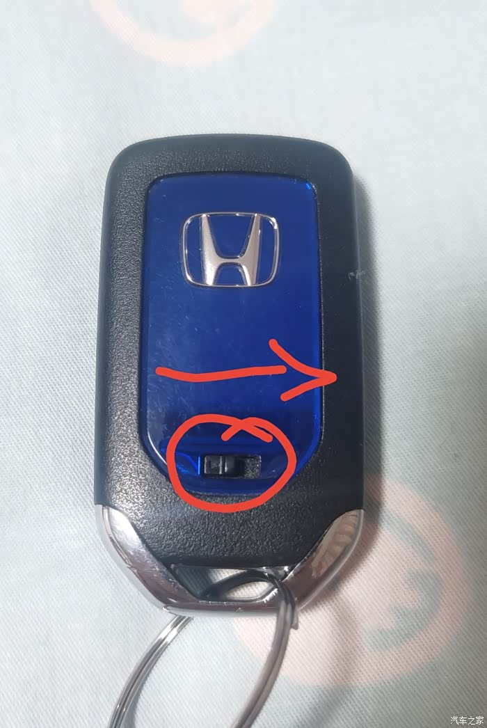

第一步,滑动遥控钥匙背面的卡扣,直到金属钥匙解锁。

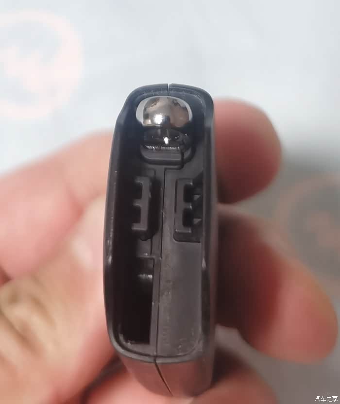

第二步,抽出金属钥匙。
第二步,抽出金属钥匙。
第三步,用金属钥匙头,把遥控钥匙撬开。
遥控钥匙内部有两个凸起,中间刚好能把金属钥匙头插进去,用螺丝刀反而不如用钥匙撬方便。这里稍微用点力就能翘出缝隙,不用担心撬坏。
第三步,用金属钥匙头,把遥控钥匙撬开。
撬开遥控钥匙

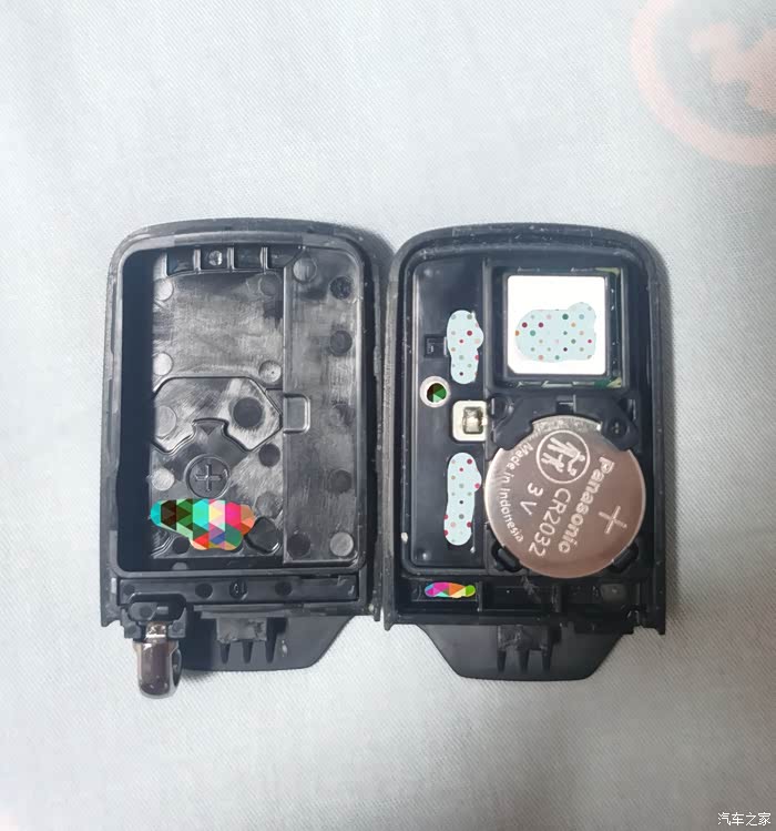

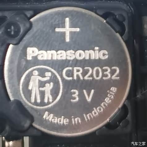

第四步,顺着撬开的缝隙,打开遥控钥匙,更换电池。电池在京东自营就能买到一模一样的。
原装电池松下CR2032
第五步,对好卡扣,闭合钥匙。

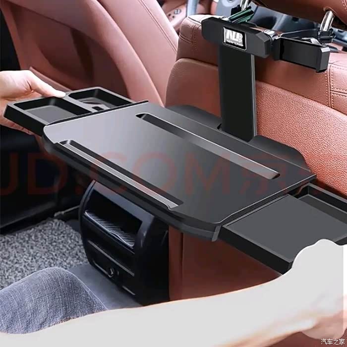

由于媳妇经常在车上抱着笔记本电脑办公,最近打算在不拆除可调角度脚踏的前提下装个小桌板,如果改装成功再给大家上图。

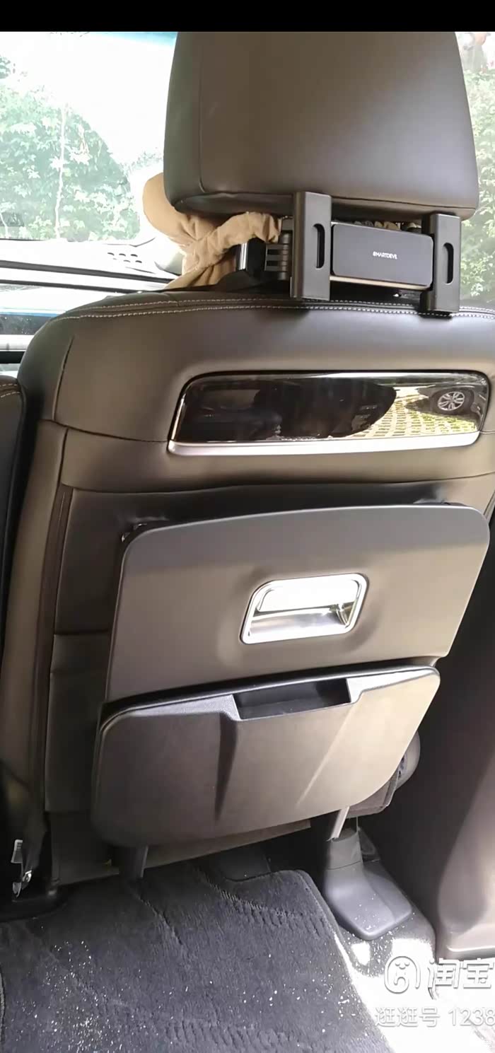

淘宝上一个车友改装效果图,但这个脚踏是从配套一体式小桌板拆下来的,角度不可调节。
另外近期京东买了两个小桌板,跟别的车搭配效果如何不清楚,但跟混奥搭配,放点小零食感觉还凑合,放笔记本电脑还是不太稳固,所以都退货了。建议大家不要踩雷。
