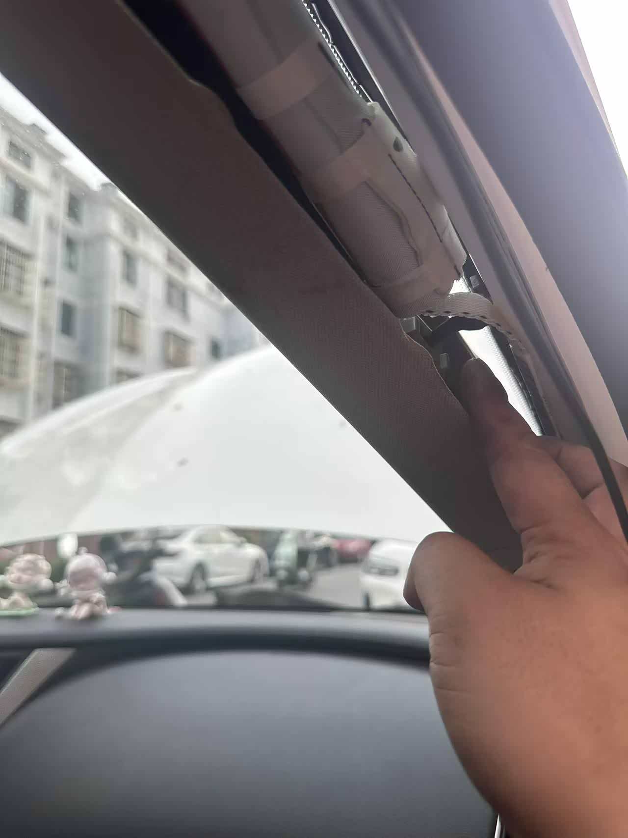

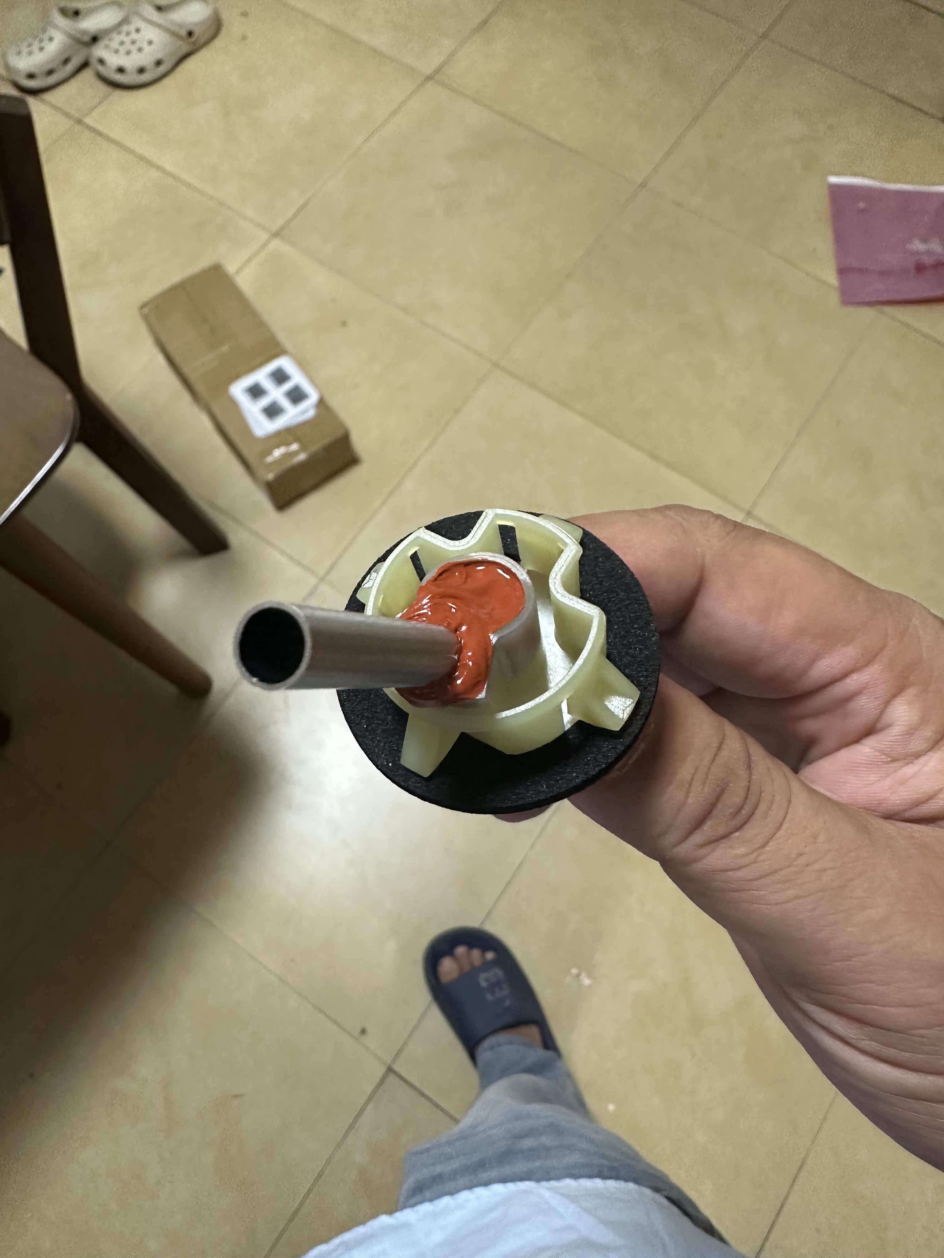

一、 本次100材料,工时约1.5小时。4儿子收费2000要拆除仪表台,外面店收费600,自己动手最少节约600。
两边只拆A柱即可,主驾驶A柱排水口需别人辅助安装,采用第三代排水口应该不在会漏水,本人车子还未漏水以防万一自己更换。
所有论坛未看到保姆级教程本人出个教程方便车友自行更换,如有疑问看到回复
