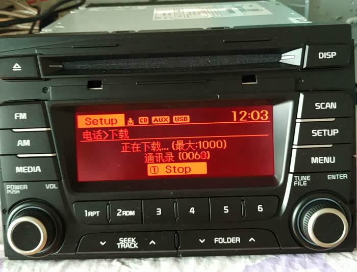

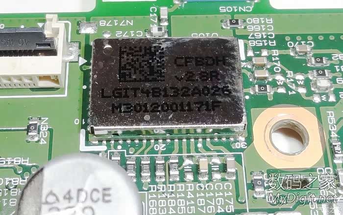

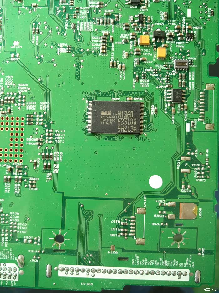

最近比较忙,没有时间来回复大家的私信,说声抱歉了。回到这个话题,之前我在帖子里讲到可以为K5 加装原厂的蓝牙,这个原厂是指MOBIS原厂。 不是出自起亚,因为起亚在中国就没有为中低配K5安装过蓝牙。要解决车载蓝牙的问题,需要:1. 需要一个有蓝牙功能的车机2. 安置蓝牙麦克风首先我们讲第一个问题,蓝牙车机。 这个某宝上有的是各种副厂的DVD导航,不过车友们很难接受这个音质。当然,也有音质好的,价格又是一码事了。呵呵~~两难了。要解决蓝牙CD机的问题,我之前做过两个方案:方案A-胜达蓝牙车机+12款K5CD,牺牲了CD功能,改的太厉害,飞线数10...
