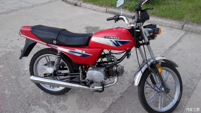

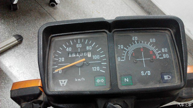

历时近一个月,终于完工了。
翻新后,真正实现灯亮表走,15138,新生命的开始

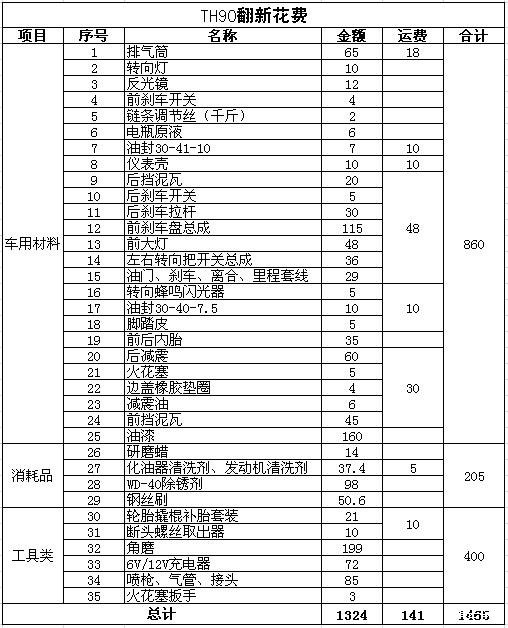

翻新花费:

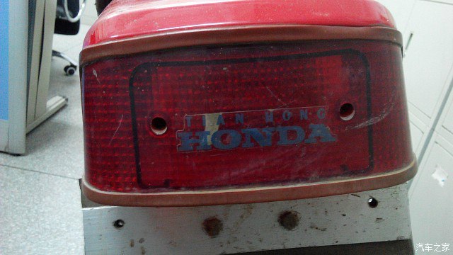

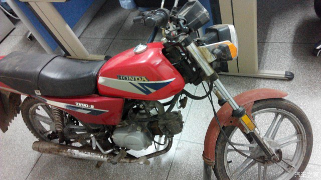

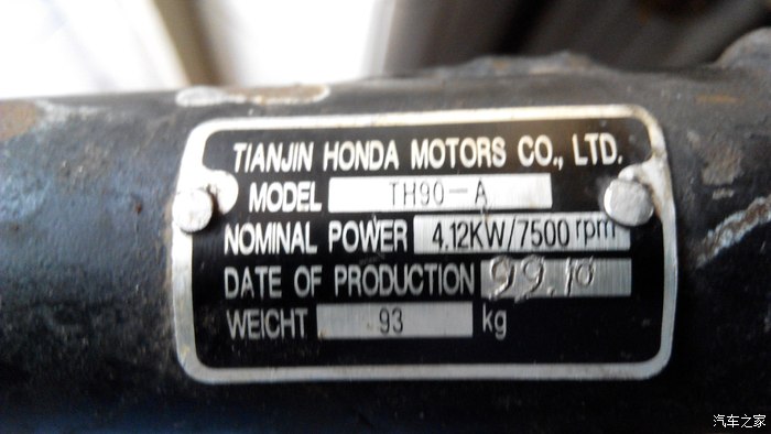

偶然从百姓*网看到有卖金城70的,找个时间过去看了一下,发动机换成110卧缸了,还是国产机器,噪音大,换挡冲击厉害,没兴趣了。正好看到还有天虹90一部,一脚着火,怠速稳定,声音特别小,立马相中,软磨硬泡才卖给我。

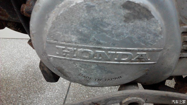

99年的车,发动机应该是进口件组装的吧。

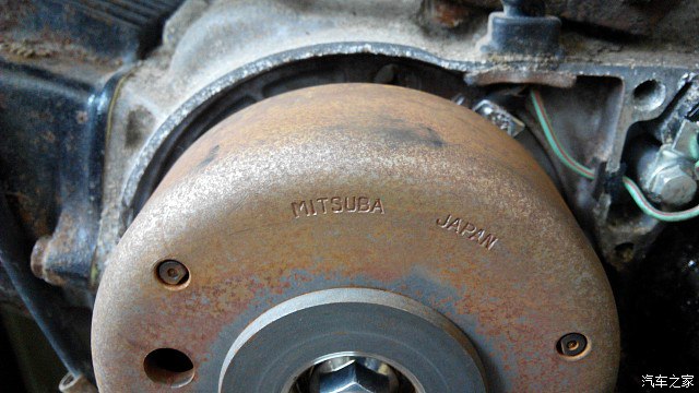

磁电机上的标记,“日本三羽”?

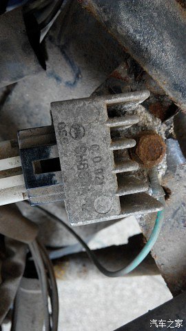

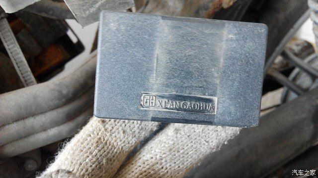

整流器,螺丝锈的不行了
这是嘛玩意

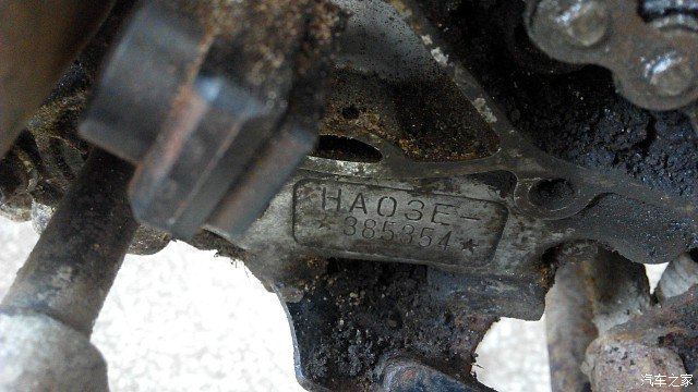

查了半天,发动机带五角星,应该是国产机了

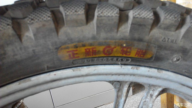

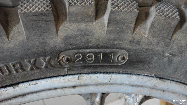

轮胎,11年29周的后轮

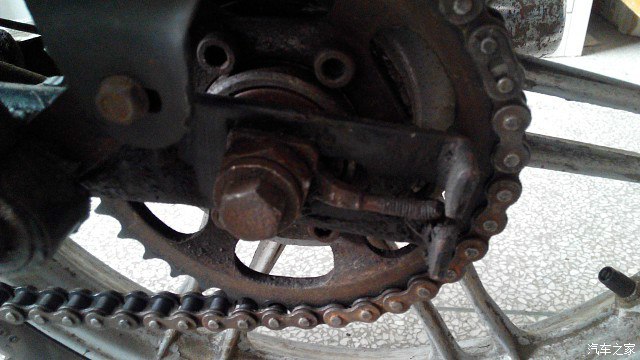

链条有些长,后轮放到最后还是有些松垮,卸掉一节后好多了,骑出去溜溜。

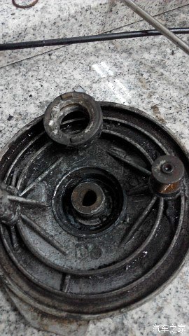

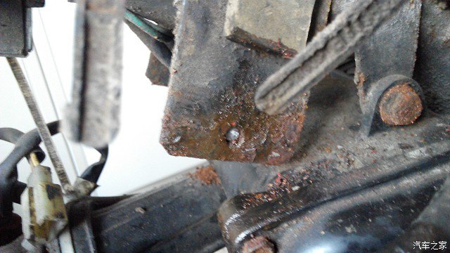

后轮千斤折了,必须换,要不后轮往前串,链条老松。

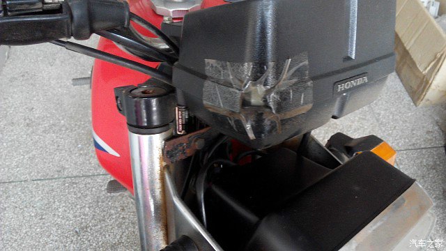

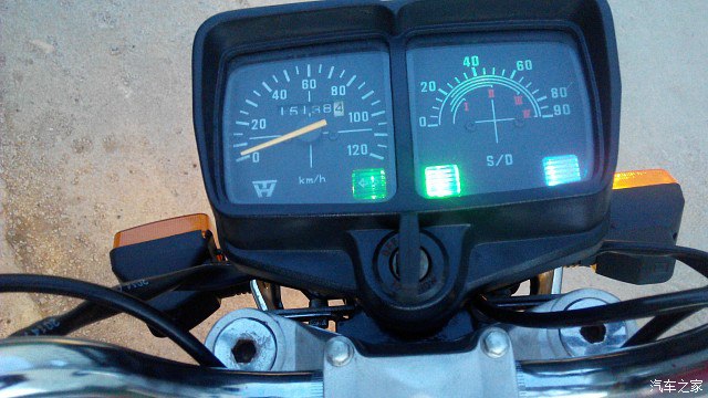

仪表壳子裂了,还缺一块,看看是修复还是换新的

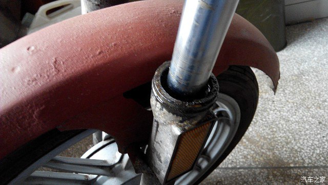

前减震漏油,油封要换。

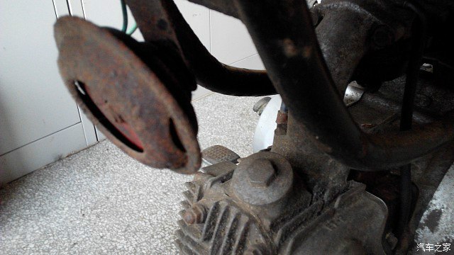

喇叭也锈死了,要换

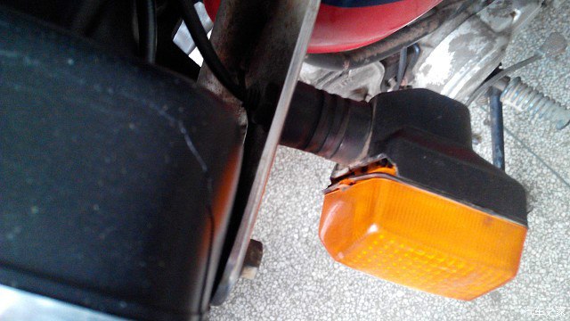

转向灯裂了,要换

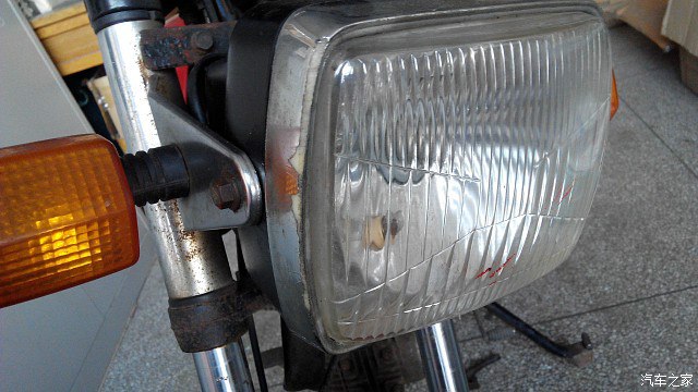

大灯还能用,就是镀铬碎了,反光碗不亮了,看看要不要换

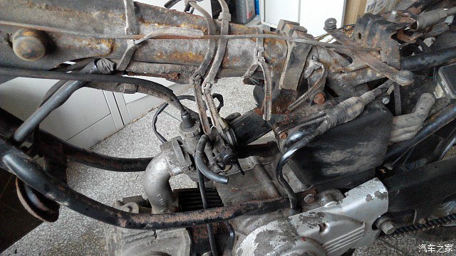

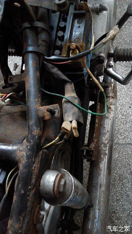

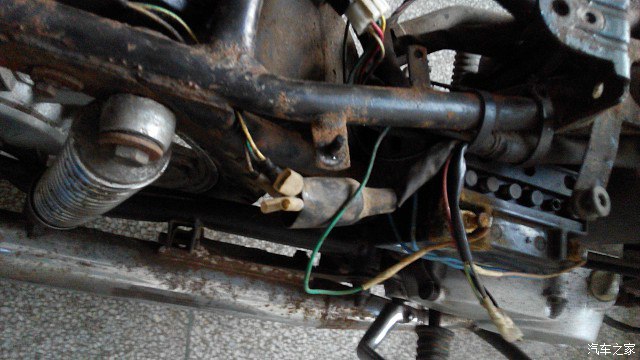

化油器上有个接线,不知道干嘛的,不是电加热吧

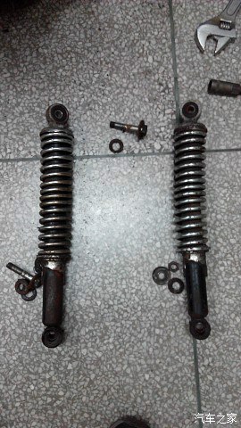

后减震弯了,缓冲胶碎了

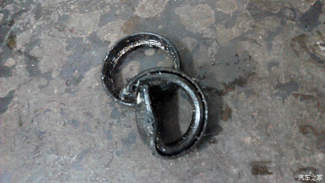

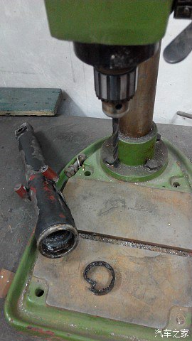

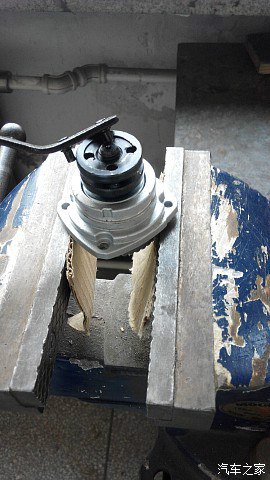

前减震油封,实在抠不出来了,逼得没招,只好用台钻打折,才抠出来

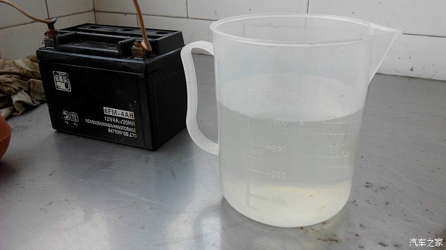

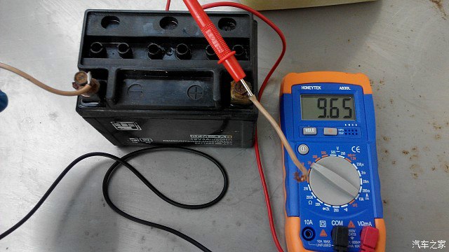

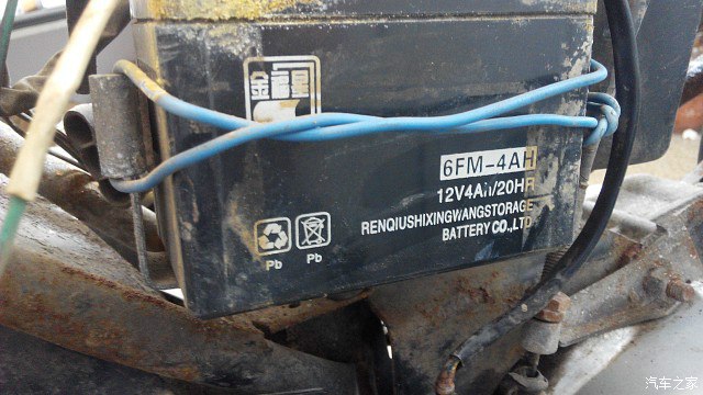

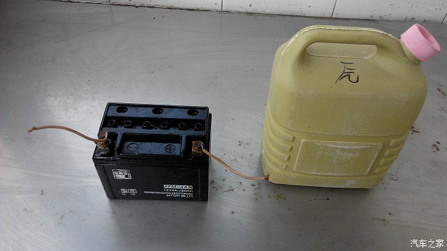

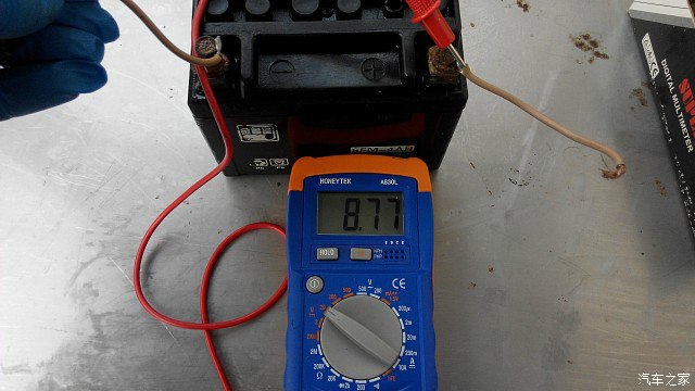

跑了一百多公里,放了几天电瓶还有点,说明电瓶勉强还能用,买瓶稀硫酸,试试能否修复。反正电瓶对天虹90作用不太大,就当个电容好了。
电瓶水基本干了,加水前,9.65V
记个量,看能加多少
简陋工具,洗耳球加一截木兰50的机油管。
加完120毫升稀硫酸后量,8.77V

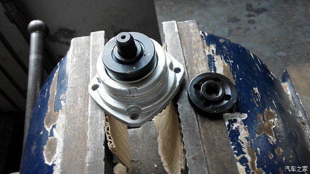

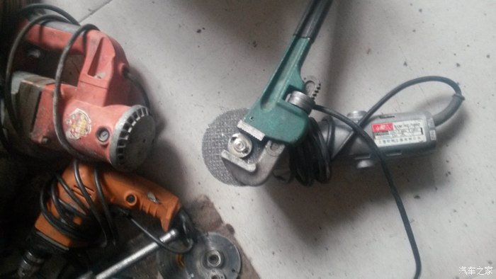

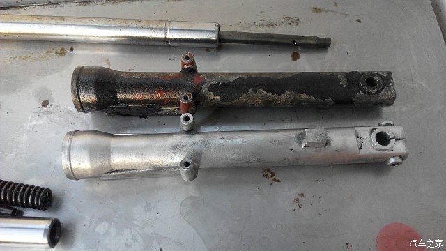

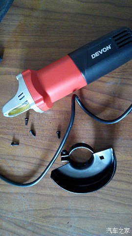

新买的角磨,压盘怎么也卸不下来,最后逼急眼了上台钳子
角磨加钢丝刷,打磨完的减震外管,还算亮堂了点

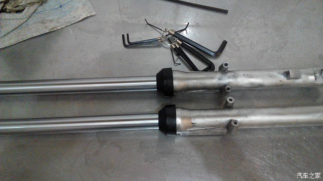

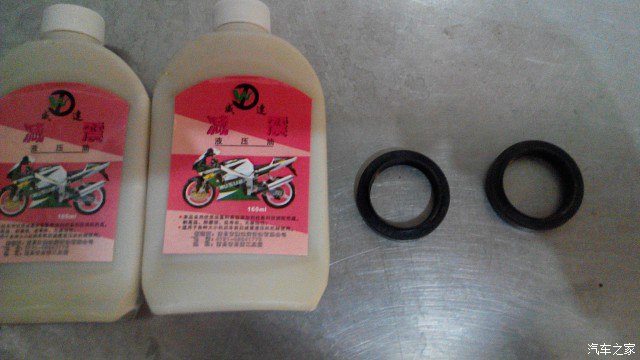

减震油及油封
换好油及油封后的减震
