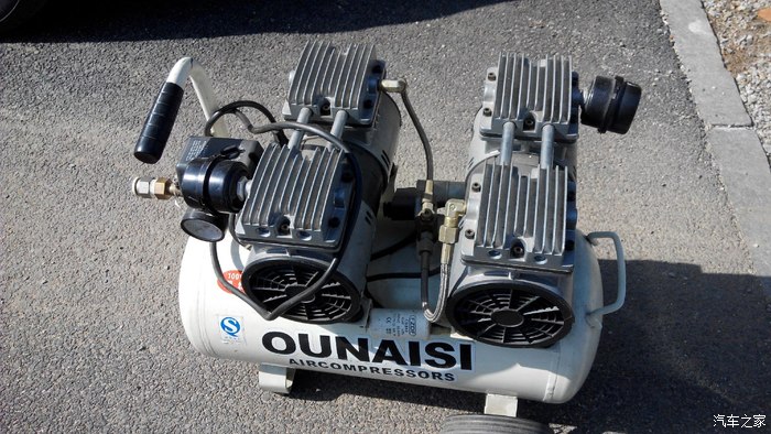

气泵,双缸的

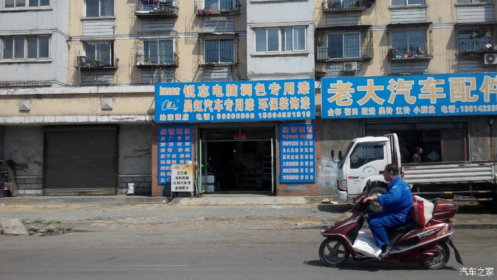

买油漆的店,老板的妈妈特别和善,祝她今天母亲节快乐!

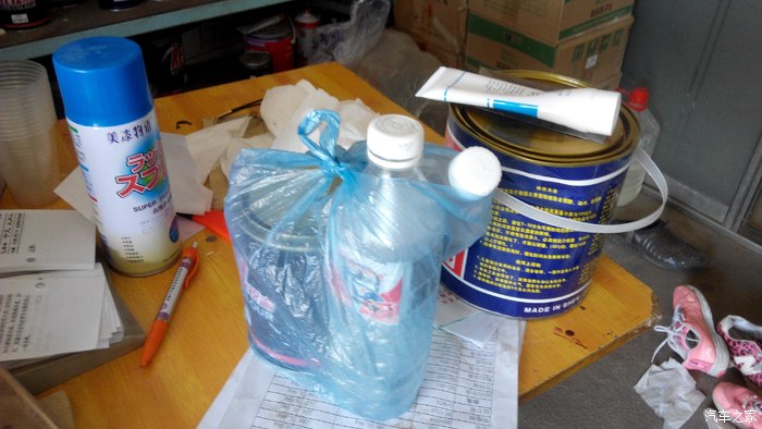

这个算是底漆了。老板推荐喷的,说架子漏铁了,最好喷一层这个环氧基的漆后再喷面漆,抓铁牢固。
这一堆是面漆,固化剂,稀释剂,另外买了一桶汽车腻子,备用。

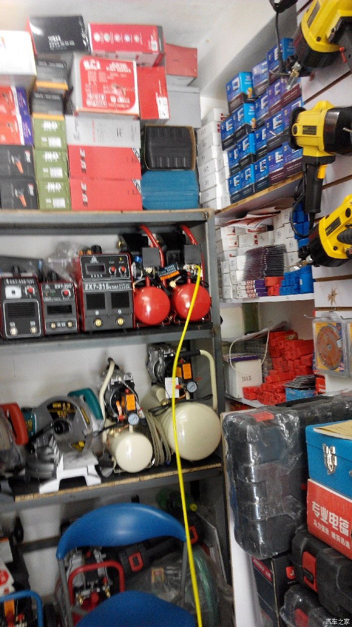

另外一家电器店,老板帮忙调试喷枪。
接气泵。

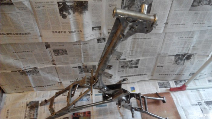

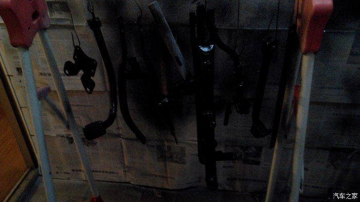

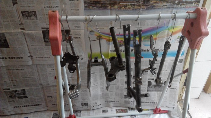

喷漆前的后叉,支撑,吊架等等。竞猜:知道这个架子的前身是啥不?
大架子,打磨的还全可以吧

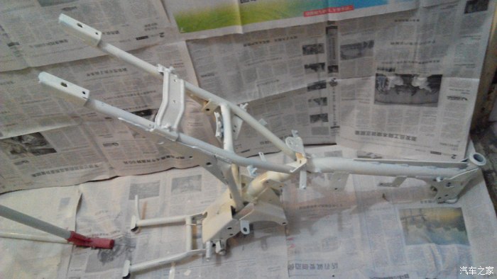

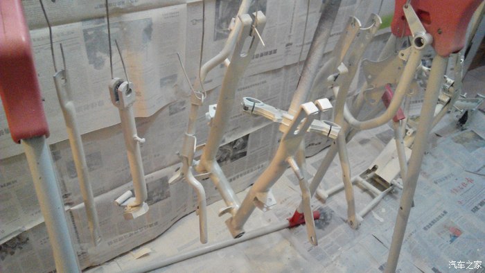

噴完底漆后的车架
噴完底漆后的一堆喷漆水平太差,有的地方流眼泪了。感觉喷枪流量有点大,喷孔再小点就好了。

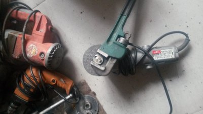

秋千架子,座椅拆了。打磨用的角磨加钢丝刷和电钻加钢丝刷。基本没用砂纸。

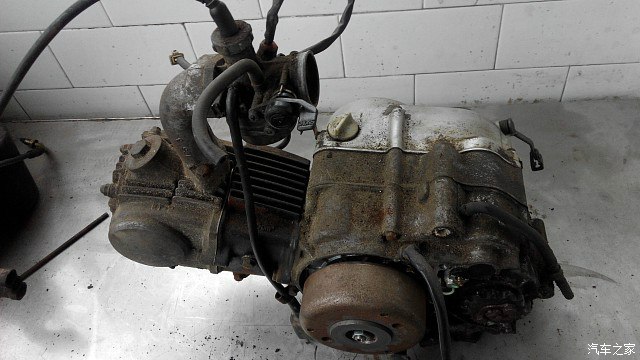

发动机。太脏了!不忍心下手了。

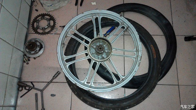

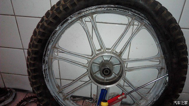

废了九牛二虎之力才勉强拆下来前胎的内外胎。
代价也惨重,一螺丝刀没别住,直接顶自己下巴上了,第一滴血!I am RAMBO!
后轮,到这里,就算完成了十之八九了,剩下的势如破竹了,马上给你脱光光
好了,彻底没力气了,比开一天车还累。不知道那些摩旅的大侠,野外扎胎自己补胎是怎么解决的??郑老师,老付,各位大侠,传授一下

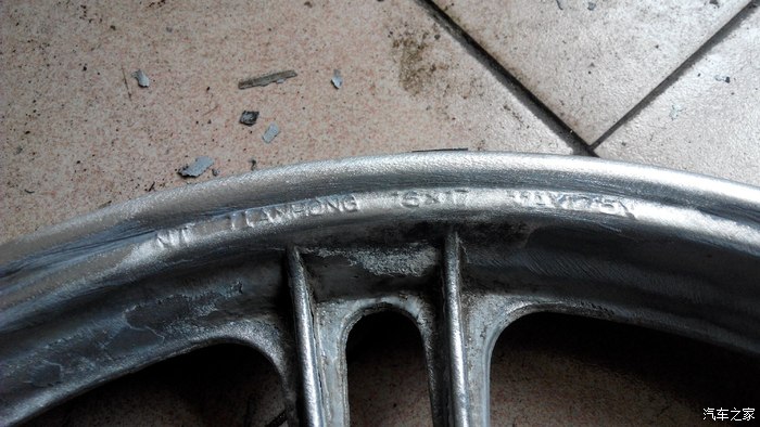

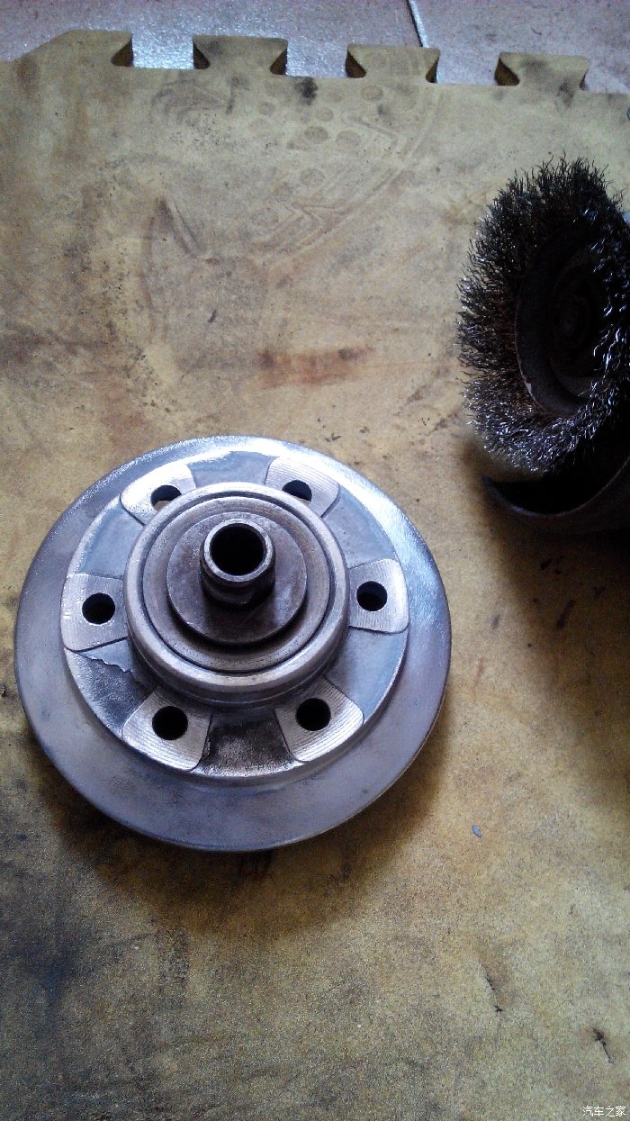

打磨完的后驱动盘

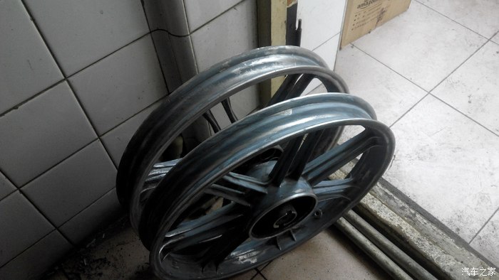

打磨轮毂
基本完事

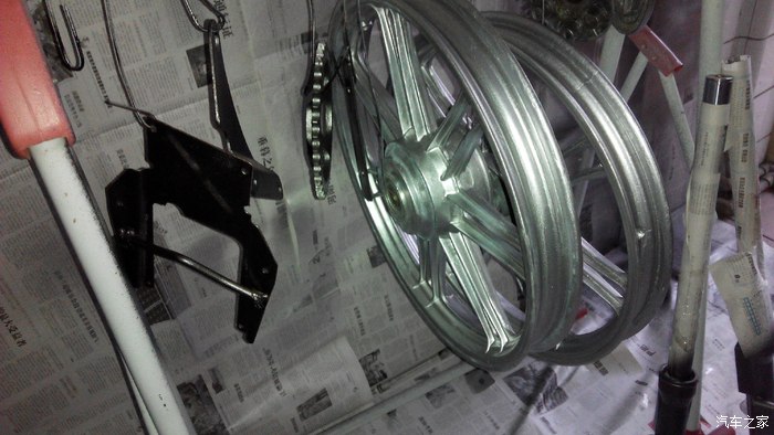

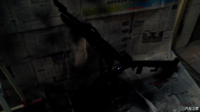

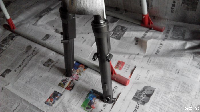

前叉喷成深灰,或者说黑灰,1K金属漆,将来还得上遍光油
轮毂喷成浅银灰,金属漆

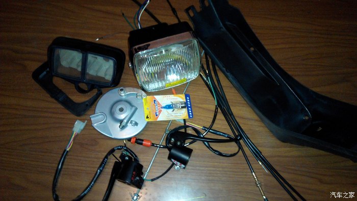

部分零件

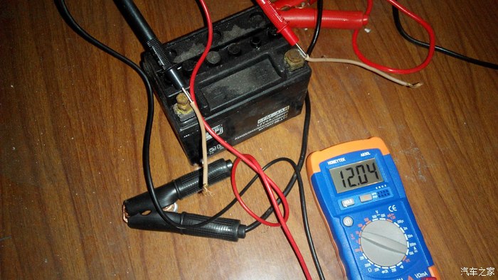

电瓶看来没坏,充了一会这些电
