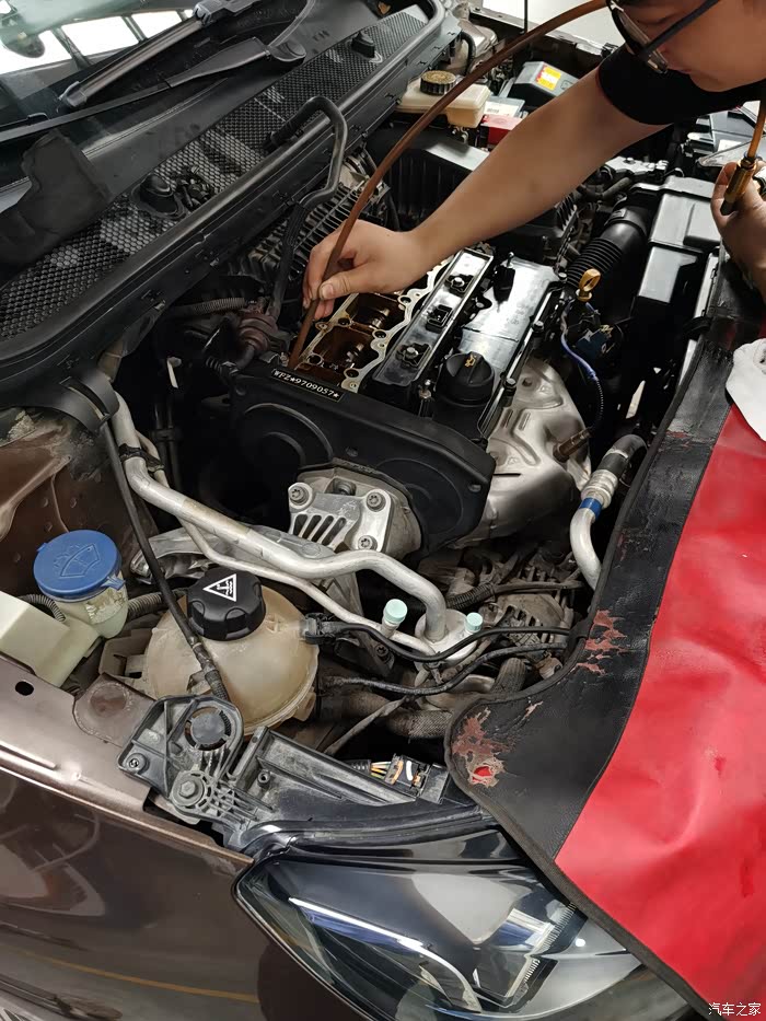

因为更换周期较长,一大早就开到修理厂,上班就开始更换。

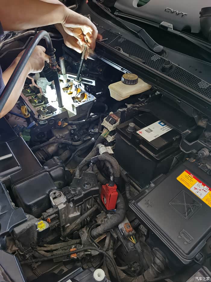

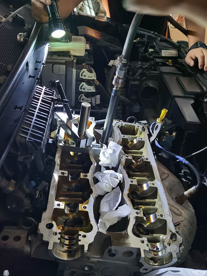

免拆换气门油封的专用工具,4S店无此工具,只能大修发动机进行更换油封、活塞环。

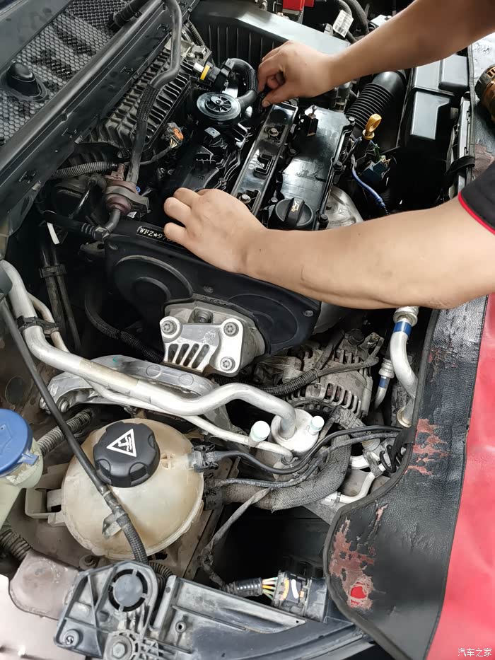

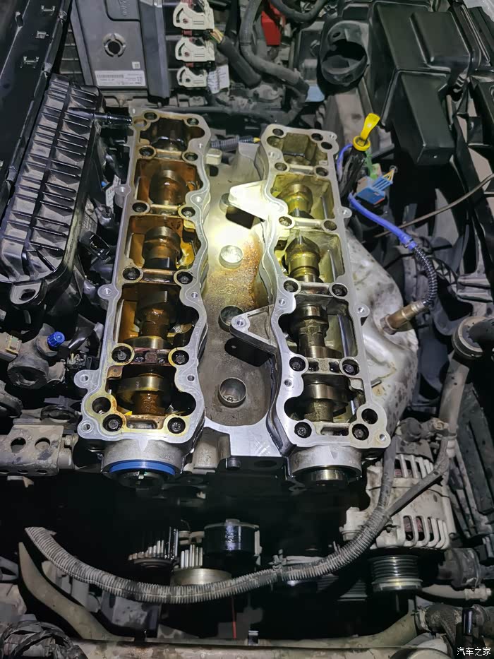

正在拆正时系统,然后再打开凸轮轴上盖,取出凸轮轴,才能更换气门油封。
22年12月换的火花塞,至今半年零几天,因为烧机油导致火花塞已经被积碳糊满了。用刀片刮一下继续用。
为什么内壁颜色不一致呢?左侧颜色深的是有废气阀的气门室盖侧,有懂的大神给解释一下。

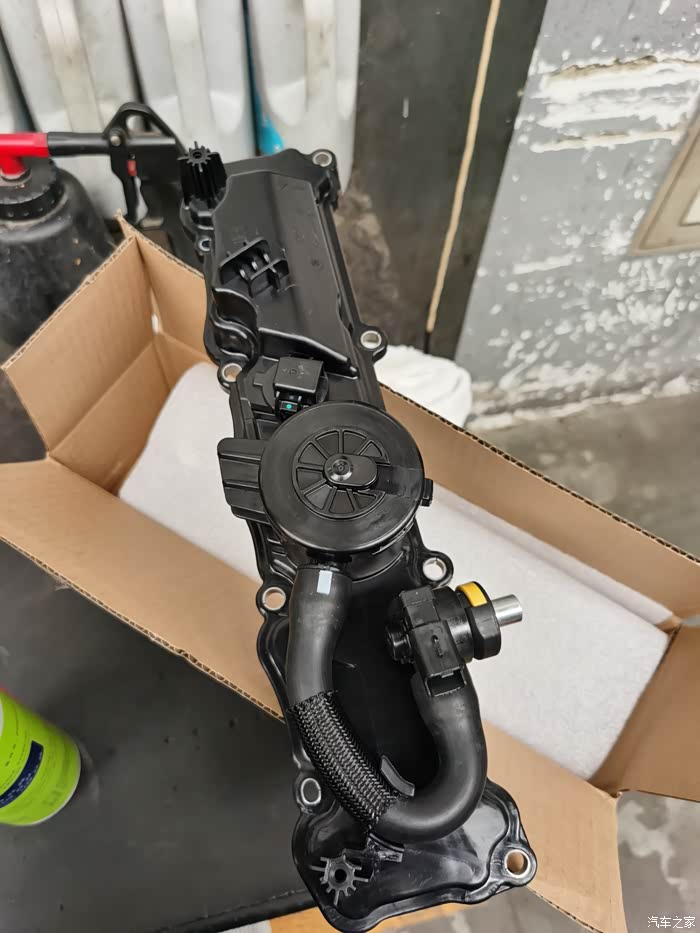

拆下来的带废气阀的气门室盖。据汽修店老板说,可以不用换气门室盖,换一个改良版的垫子即可,垫子为全封闭结构,仅在两个端头钻孔,这样机油不会飞溅到废气阀,两头的孔又能保证机油蒸汽通往废气阀。打算换气门室盖的车友可以试试这个方案。

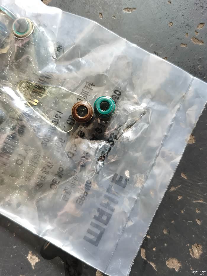

拆下来的油封内孔明显较大。
开始上工具。
换完油封开始复位,由于凸轮轴上盖和中缸是打胶密封,所以装好后等了两个多小时等胶干的差不多的时候再点火检验正时系统装配是否合适,最后装机脚胶,换机油。

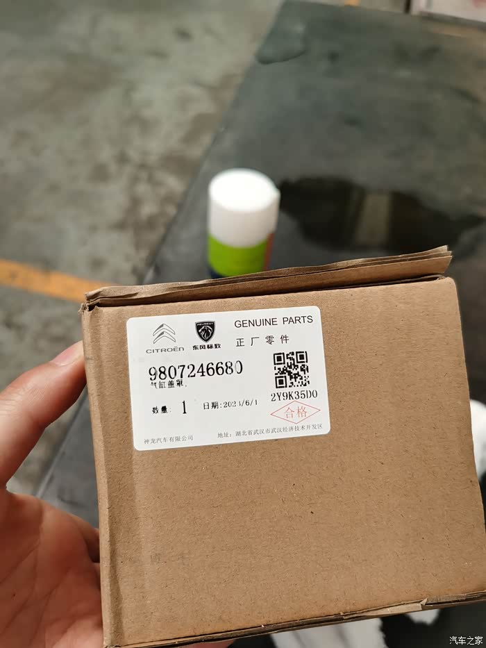

由于更换完油封4S已经下班了,第二天一大早到4S更换气门室盖。生产日期居然是去年6月的。

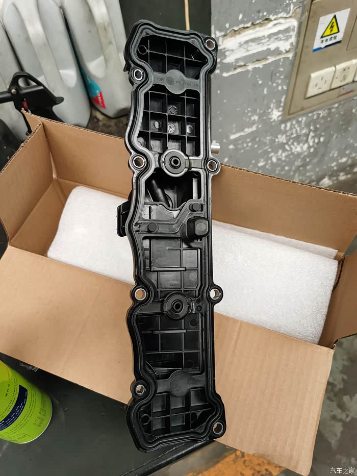

气门室盖背面
将结合面的机油吸干净,接着安装新气门室盖。
