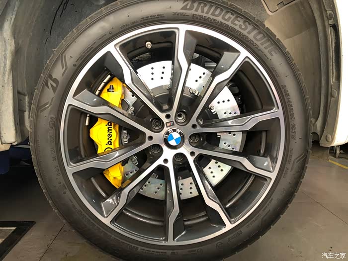

今年6月份圆了换suv梦买了X3 30i后,一直心心念念改刹车,X3的原厂刹车效果的确强差人意,总觉得开起来不安心。然后就天天研究MP、AP8520、Brembo GT6。由于之前的十代思域车用的是AP9540,所以这次就不考虑AP了,不是说AP不好,只是这次想试试Brembo,Brembo全套都是进口,不像ap桥位盒头都是国产的,听说刹车盘太大,国产的7075盒头桥位就容易变形....,那就在MP和Brembo?之间选择了。头一两个月天天上X3论坛请教改过刹车的车友,心里就有一点点底了。宝马原厂mp刹车配395刹车盘的实在太重了,而且价格也不低,仅只是四活塞而已,我觉得性价比很低,我觉得太重是个致命点。
   碰巧双十一来临,Brembo有94折优惠,那就立马下单,不买就又要等一年,窃喜!我的x3是20寸,但Brembo GT6适合x3的只有380和405盘,配380太显小了,就选了405盘吧。第二天改装店通知就到货可以安装了。
快递给力,第二天就到货了,这是店家拍的照片。
GT6钳比原厂的卡钳只重了0.01kg
405的盘比MP395盘轻了不少...
安装后检查刹车油管有没有碰到
Brembo的钳可以装回刹车皮感应头
刚好也有车主安表Alcon rc6,看重量吧
400盘的重量
碟的厚度有点薄
