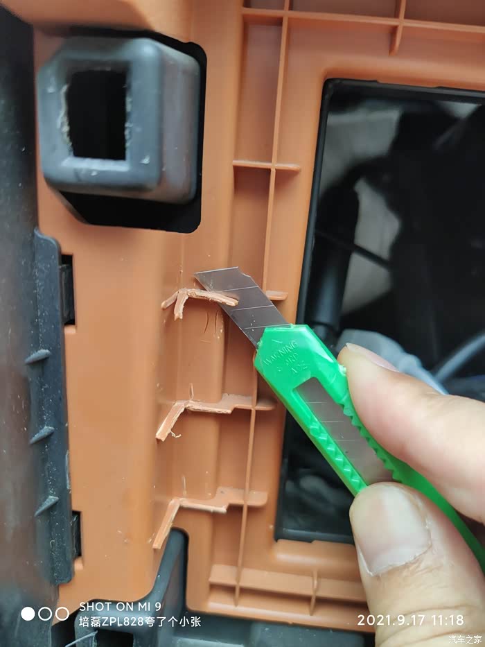

拆掉原厂屏幕,都是卡子,两手拉屏幕上沿就能取下来。

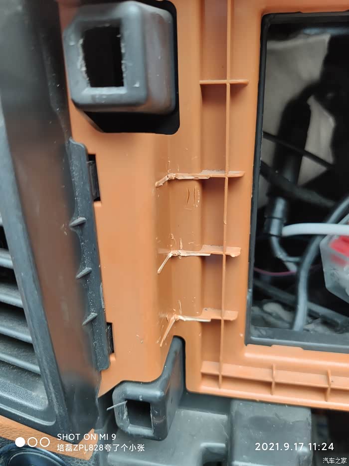

把这个位置的3条塑料切下来。
用裁纸刀修剪一下。
弄成这样就可以了。之所以修剪,是因为4G天线的插口和这个位置有点抵触,导致安装不紧。修剪一下就可以了。
全程不需要破线,对插所有线束,装上新屏即可。

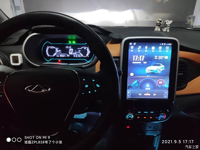

最终效果

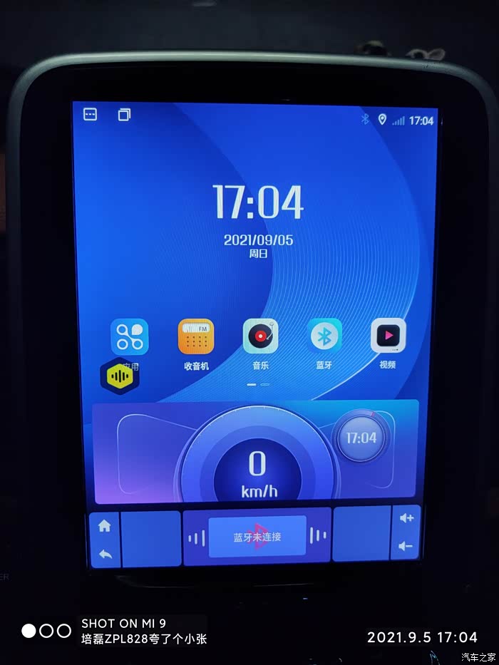

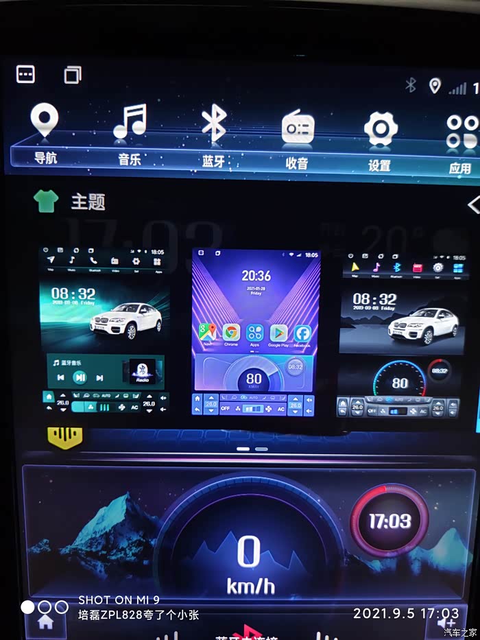

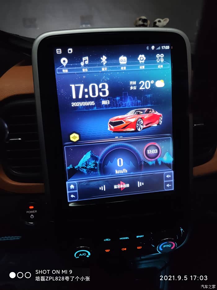

新的界面,高大上啊!~

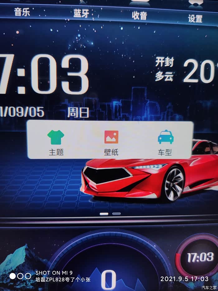

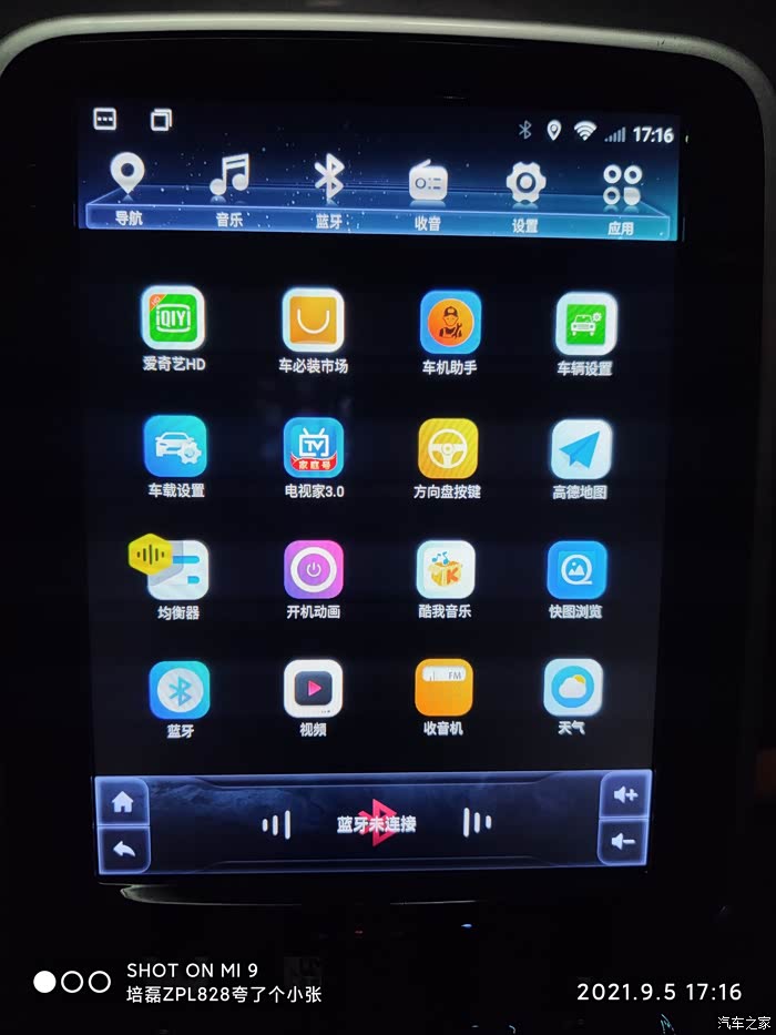

主题、壁纸,可以随意切换。主屏上这个车子可以换,就是没有小蚂蚁,有没有懂的大神做个小蚂蚁呢?
内置主题不少,能满足我的需求。
这个主题比较清爽简洁,适合小清新使用

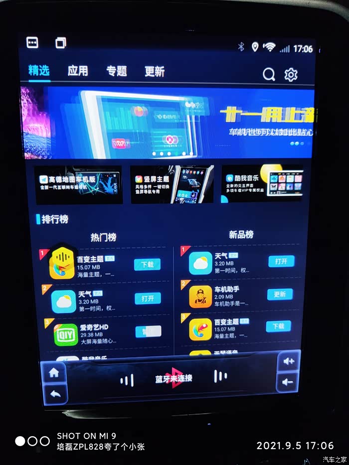

车机内置了“车必装”应用市场,还支持百变主题APP,不过百变是付费的,按需选择啦。

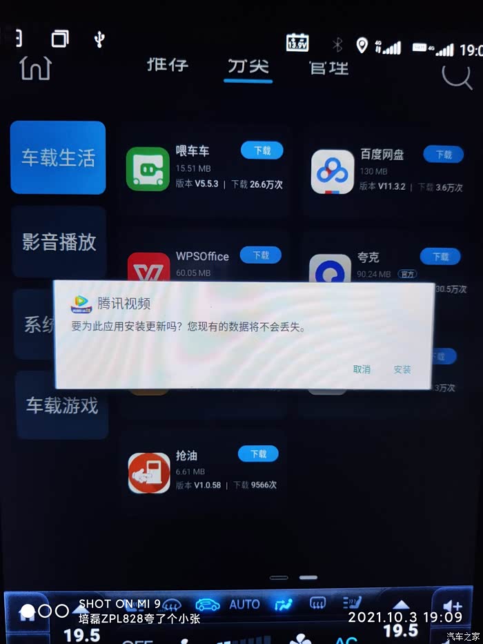

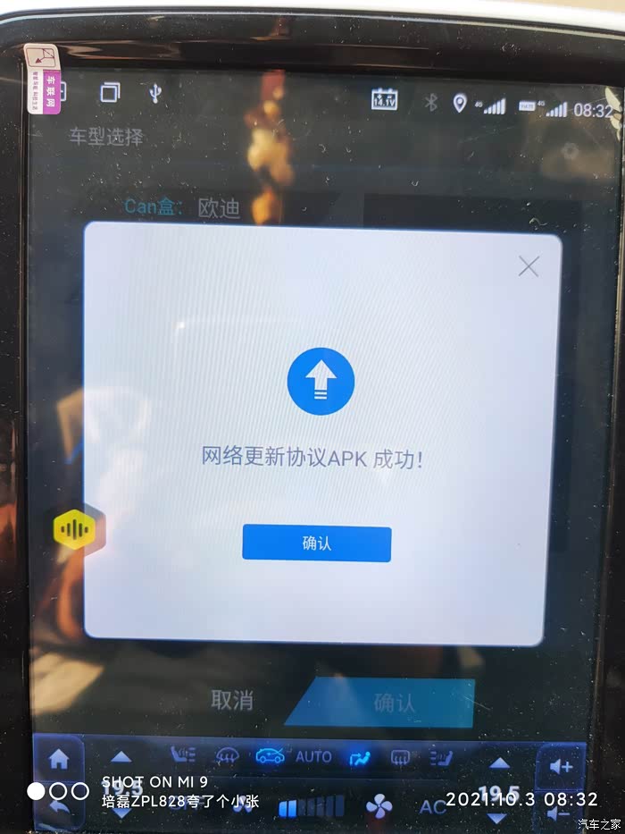

联网后的第一件事就是更新一下系统。
所有能更新的位置,都更新一下。
更新成功。
在应用市场里更新已安装的APP,当然几乎所有的热门APP都可以安装并流畅运行。

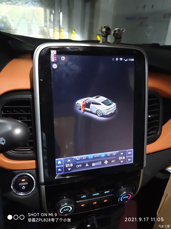

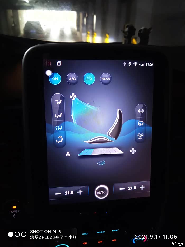

空调界面,非常上档次,可以显示双区温度,不过是假的,哈哈。手动空调不是换个屏幕就能改变的。
开关车门更加直观的全屏动画显示,再也不用为搞不清楚哪个车门没关紧而检查所有车门了。
18款的小蚂蚁,是不是又焕发了第二春?

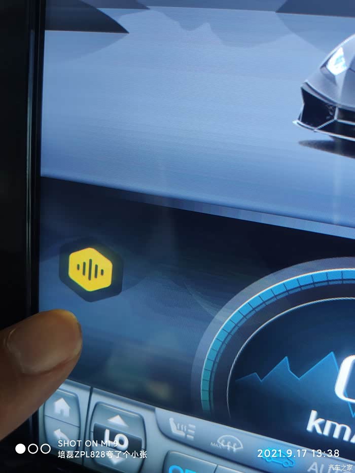

中间左侧黄色悬浮按钮是语音助手,默认名称叫小蜜,唤醒后对她说给你取个名字叫小蚂蚁,就可以用“你好小蚂蚁”来唤醒她了。可以点歌、导航、打电话、打开某个APP,语音操作,解放双手。

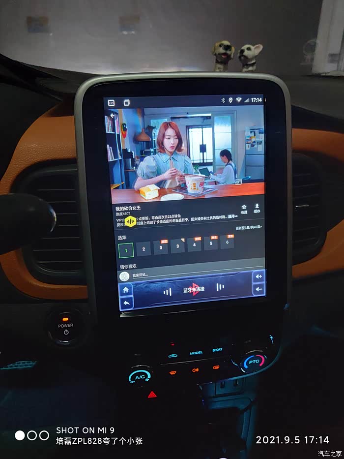

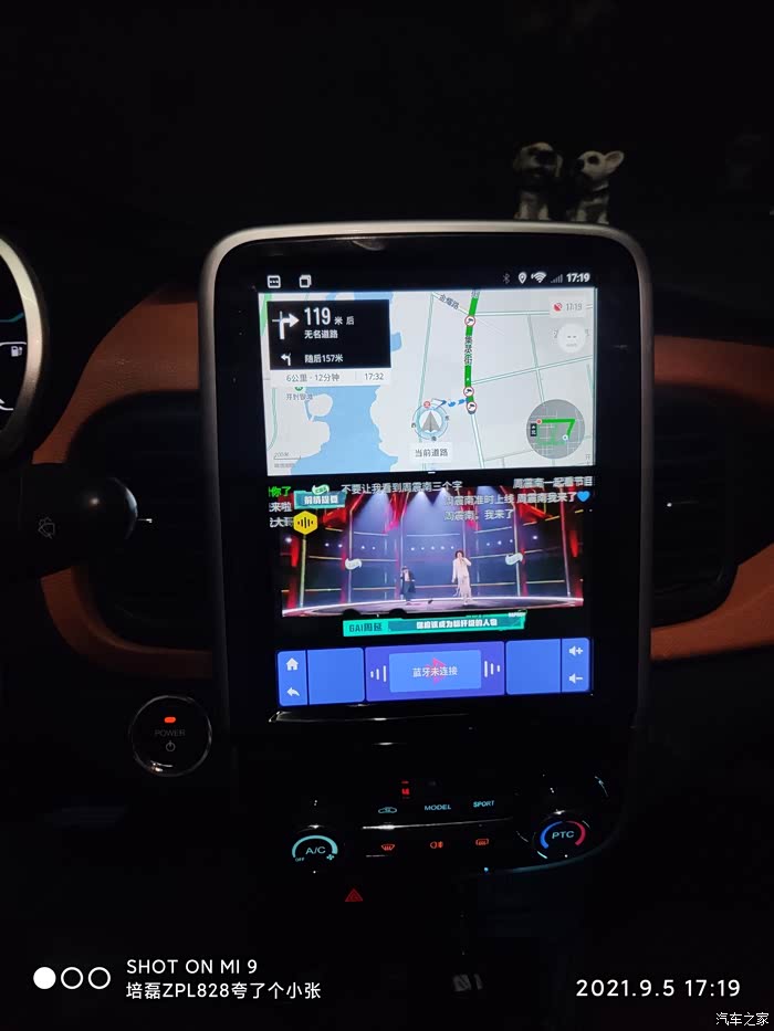

接孩子的时候,车上追个剧,灰常惬意。
接上孩子,一边导航一边播放综艺节目两不误。双屏显示能够很好的利用竖屏的优势。

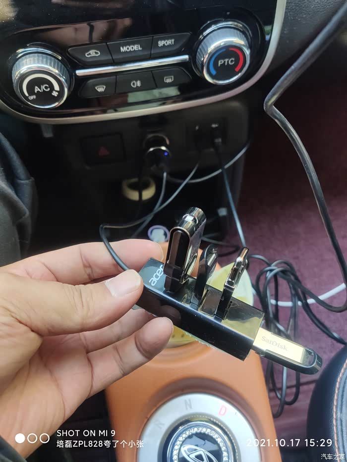

U盘接口支持分线器,我测了可以同时支持8个U口设备,再多了没有测,估计也是没有问题的,8个也足够使用了。
把5000G的移动硬盘插上试试,居然也可以完美读取,太强了!

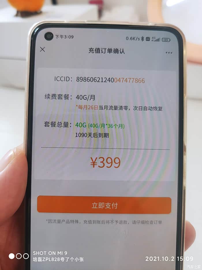

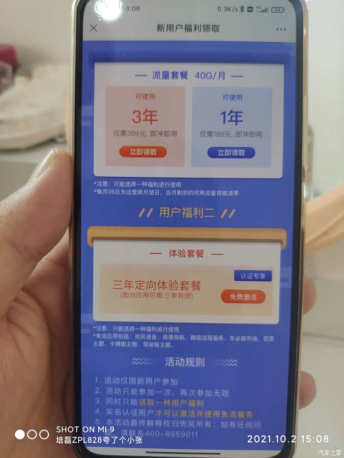

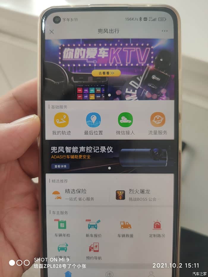

车机内置联通4G网络,服务商是兜风出行,免费三年定向体验套餐。
也可以付费399元开通三年每月40G通用流量套餐,算下来每月就十来块钱,感觉比较划算,就开通了。

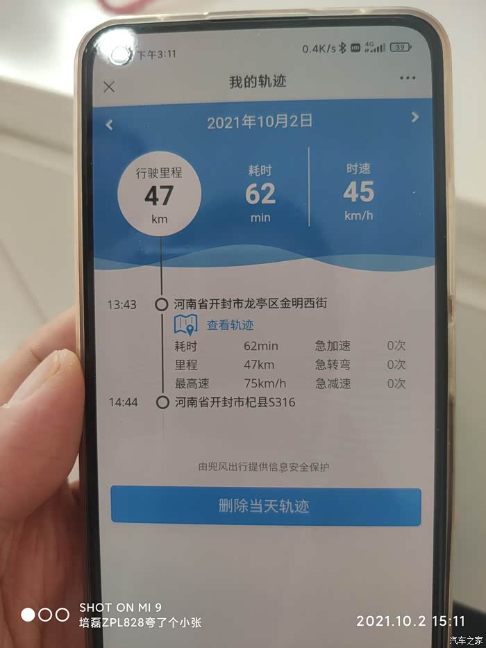

手机上可以远程监控车辆,察看车辆位置、运行轨迹等。
还支持外置插卡实现双卡双待。
奇瑞官方的轨迹没有了,在这里又得以实现。

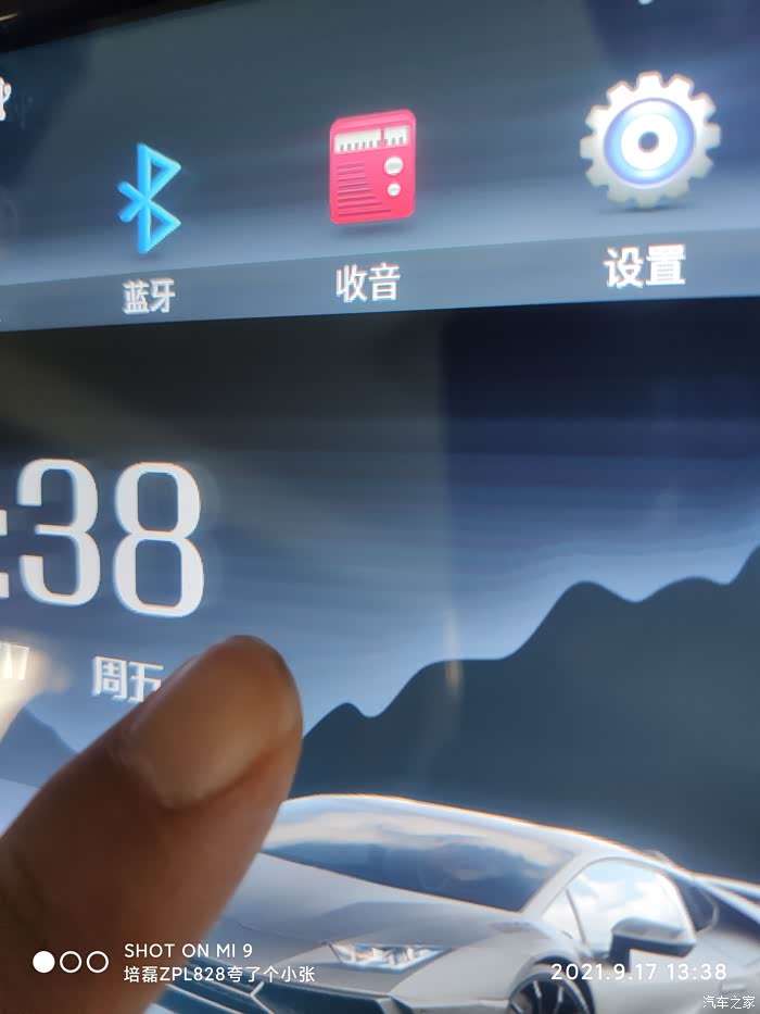

大家在选购时一定要擦亮眼睛,由于厂商方案不同,某些厂商采用劣质的屏幕,画面过渡界面会有明显的阶梯状纹路。
只要是过渡界面,都会有,强迫症很不舒服。
