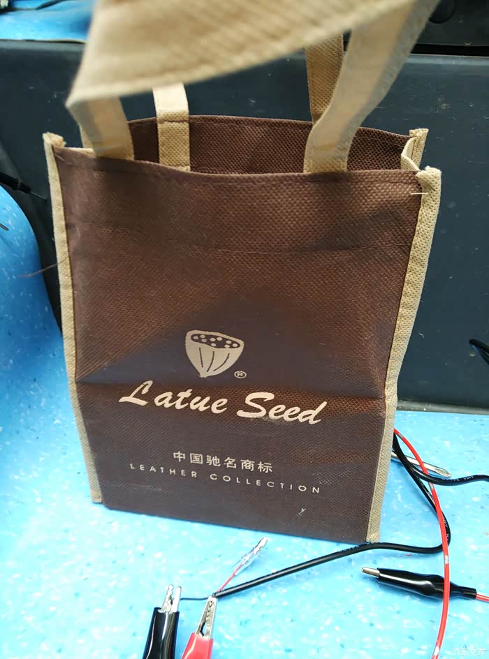

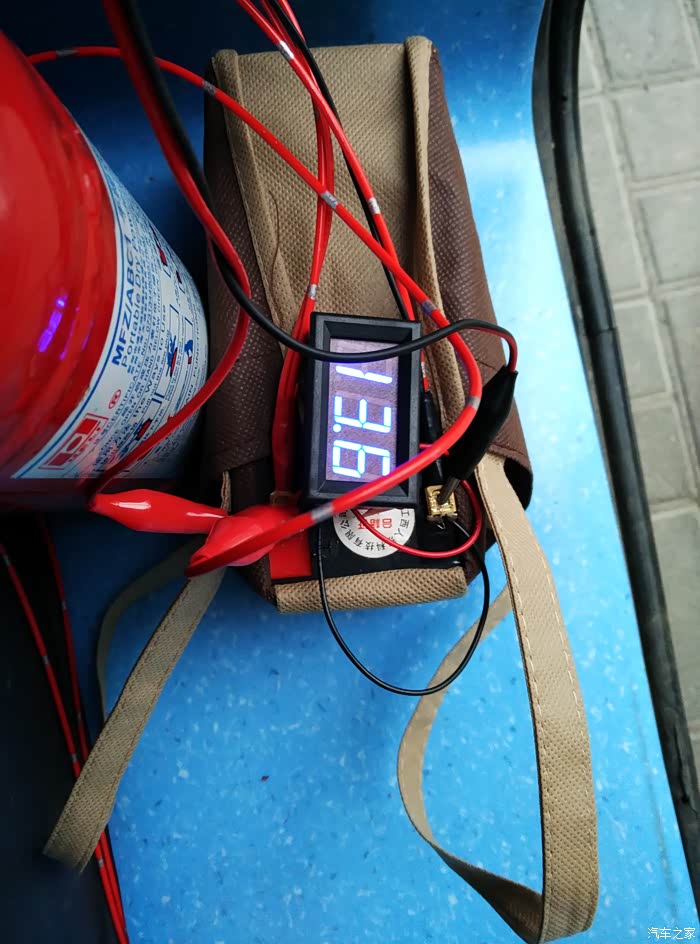

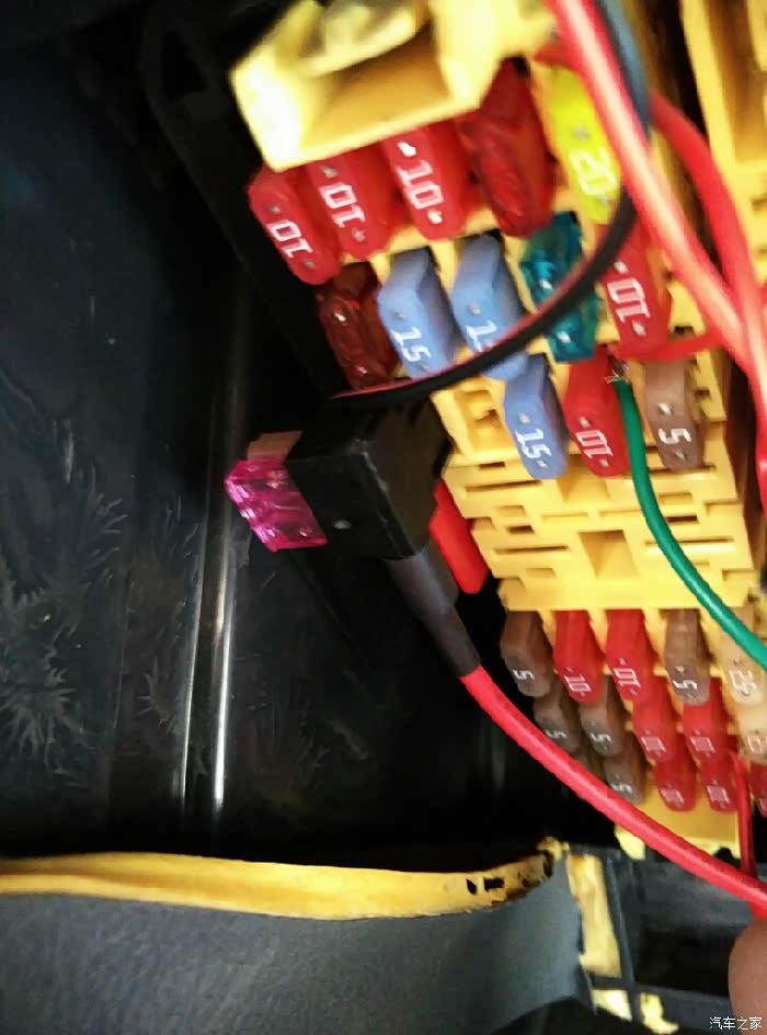

家里有块儿摆地摊儿用的小电瓶,10安的,一直在车上给显示器供电用,没电了就拿回家充电。这几天突发奇想,都是买大电瓶并联充电,为什么不给小电瓶也在车上充电呢?我的想法是从保险盒那取电,用5安保险丝,加了5安的空开,再加一个6安的二极管。连接成功后貌似功能正常吧!因为二极管有压降,车上点烟器和保险丝处着车时电压都是14点多伏,经过二极管后到小电瓶充电电压有13点多伏。可能是电瓶都满电吧,充电电流很小。我还担心会线发热烧保险呢!
这就是史上最小的房车副电瓶!

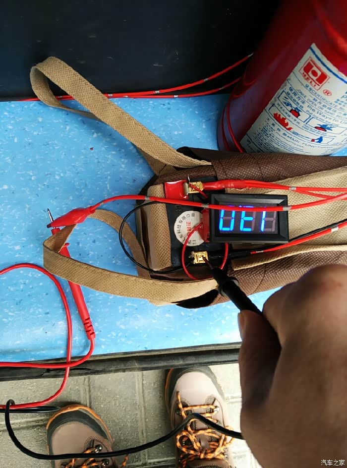

在灭火器架子的螺丝上接线当搭铁线。
小电瓶正好能塞进灭火器的夹缝里
给显示器的线做线鼻子直接插到电瓶上

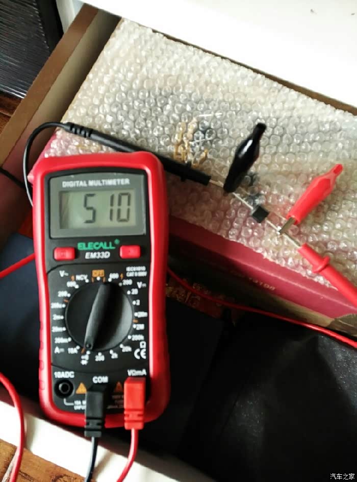

二极管连到开关上,鳄鱼夹夹住试试电,确实是单向导电。
用焊锡把二极管焊到线上。说这二极管,刚开始没有,连上线后充电一切正常,就是关钥匙熄火时不会熄火了!反向串电了!熄火继电器不断电,只好跑到电子市场又买了二极管。
这是二极管的压降。

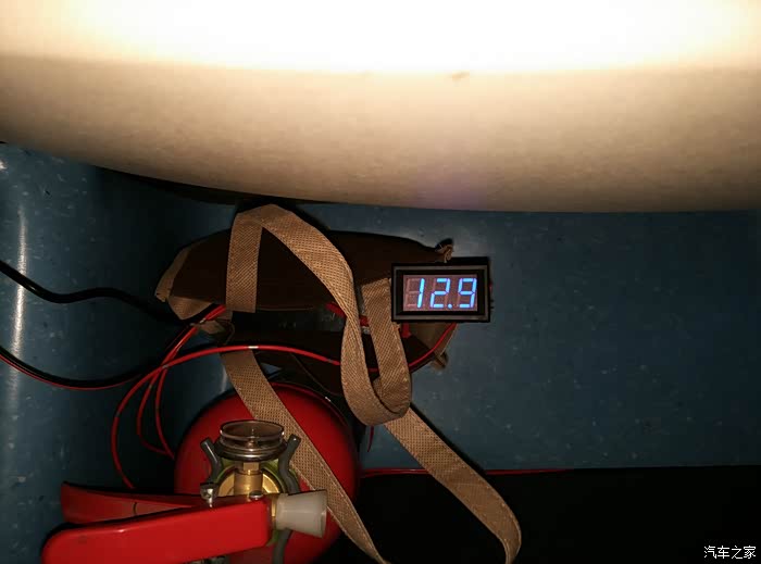

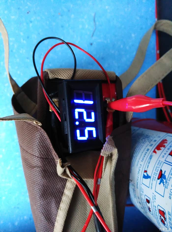

这是充电状态电压

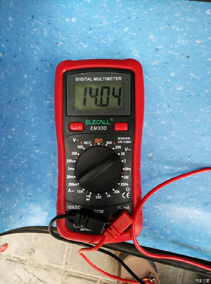

这是车上电压。

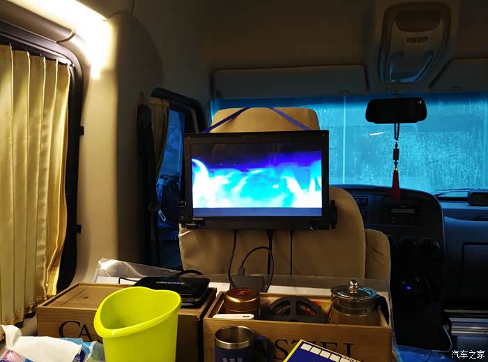

现在天冷开的少,一天就开个半小时车,有时候放两天也不开。小电瓶看两小时电压就降到十点多伏。我把车厢里加的LED氛围灯都连到这个小家伙上,很费电。等天热了换大电瓶,进军西藏!
