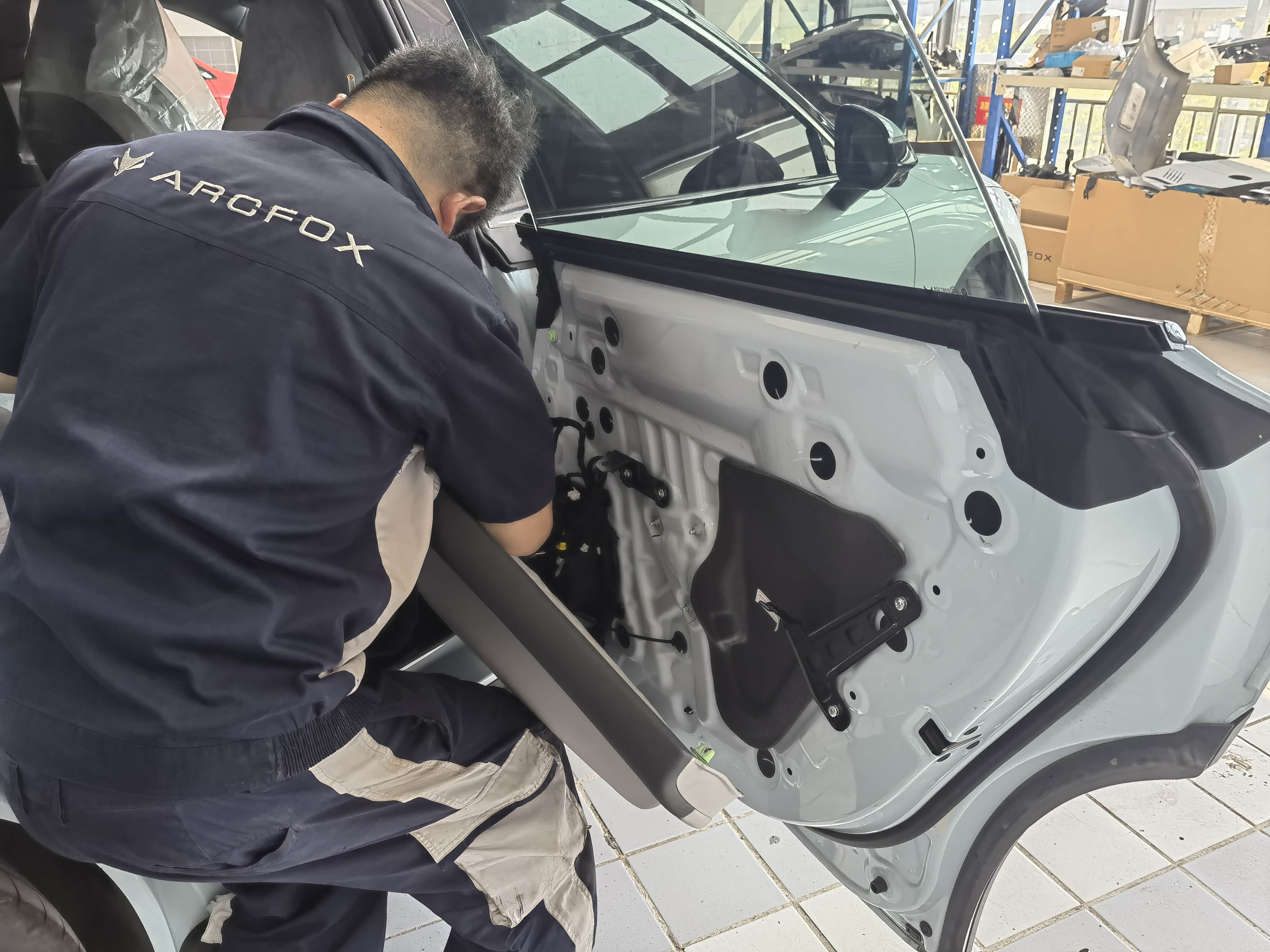

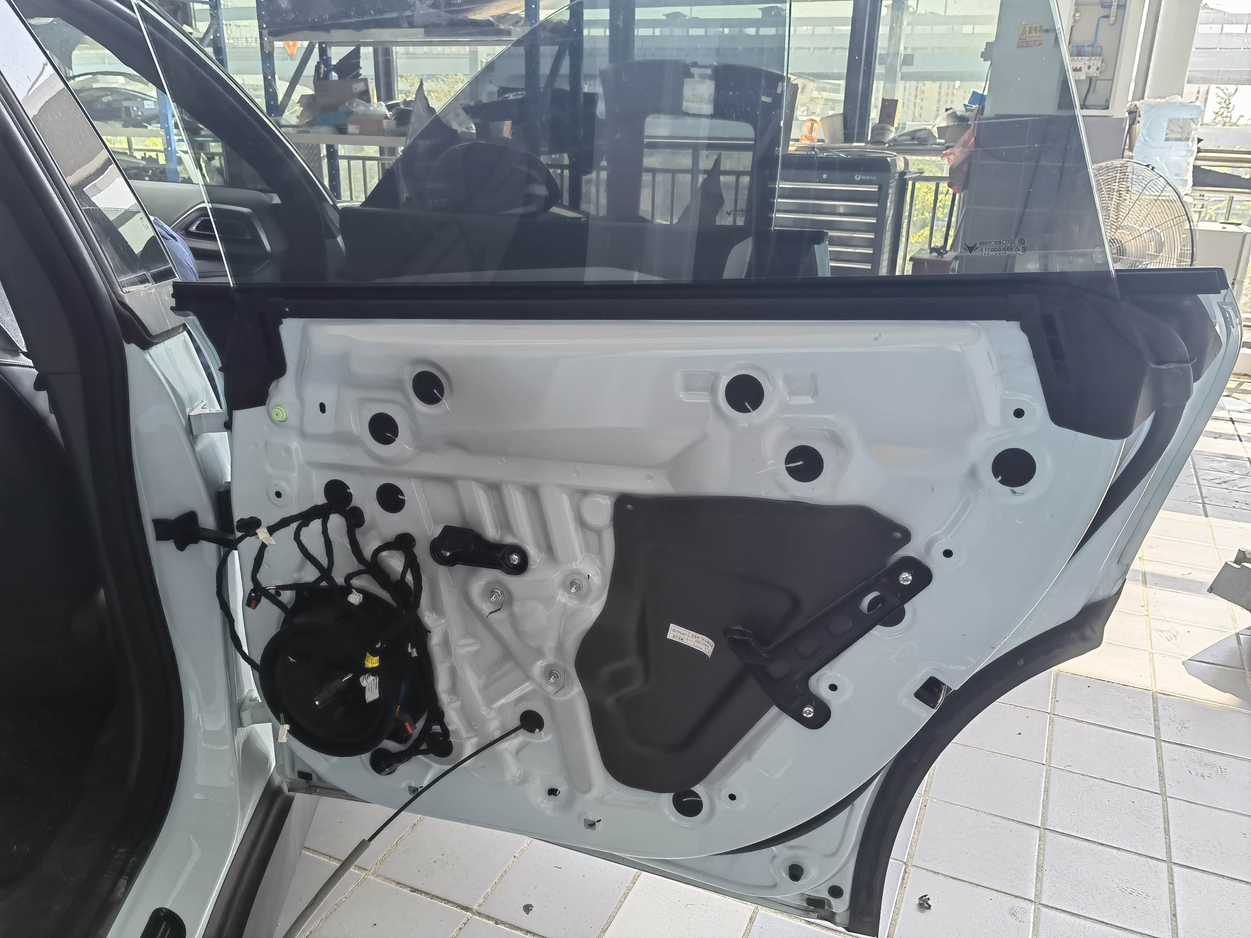

接下来,便开始了更换流程。首先,师傅从工具车上取下一把专用的撬棒,小心翼翼地插入右后车门内饰板的边缘,沿着内饰板的缝隙慢慢撬动。随着“咔哒、咔哒”几声轻微的声响,内饰板上的卡扣陆续被撬开,师傅顺势将内饰板轻轻取下,露出了车门内部的结构。
拆下车门内饰板

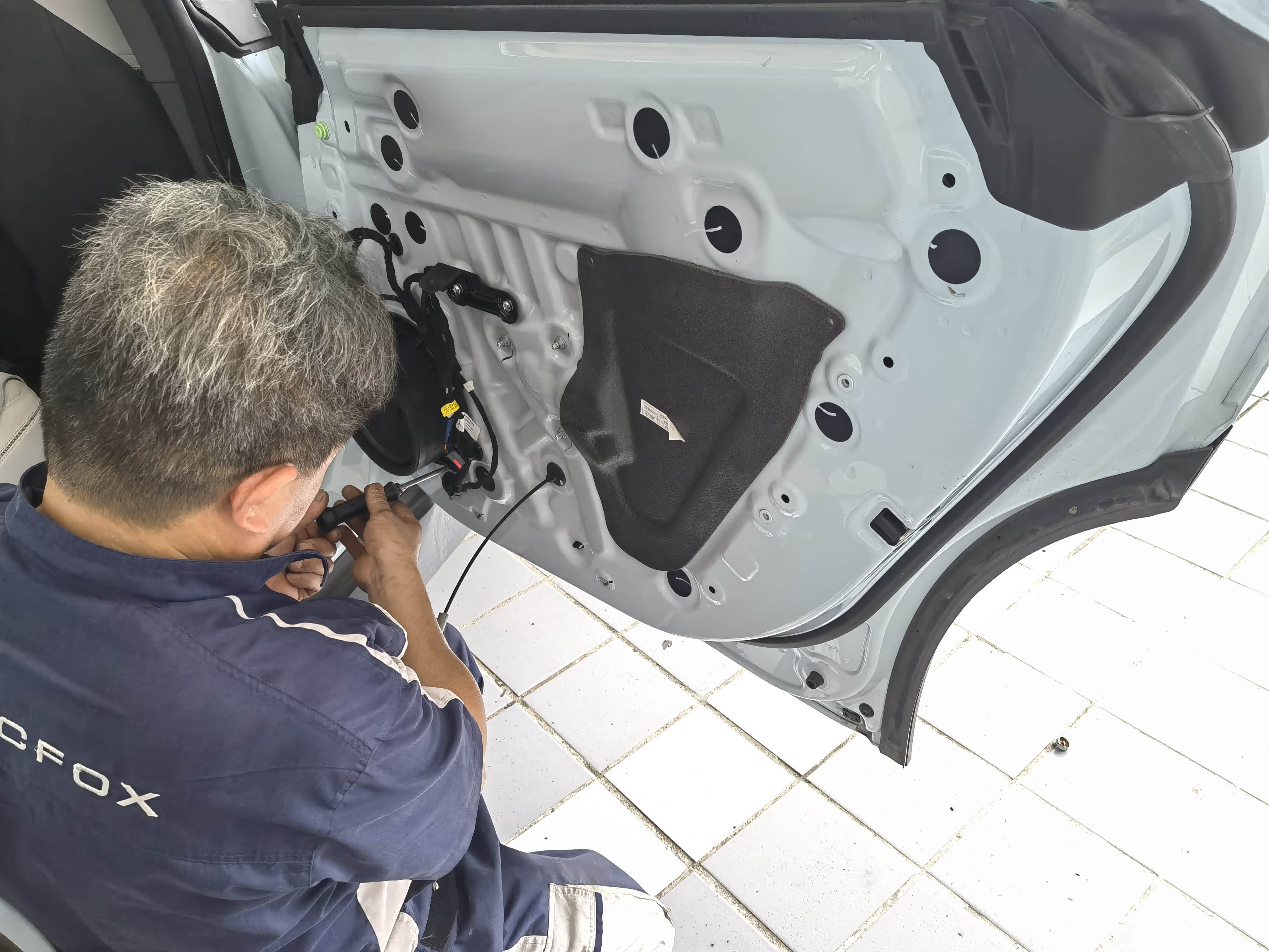

紧接着,师傅开始逐一拔下车门内饰板内侧的各种插头,有控制车窗升降的,有连接音响的,还有控制车门锁的。拔完插头后,师傅用扳手拆下了固定音响的几颗螺丝,将音响从车门上取了下来,放在旁边铺好的软布上,防止刮花。
车门里面细节

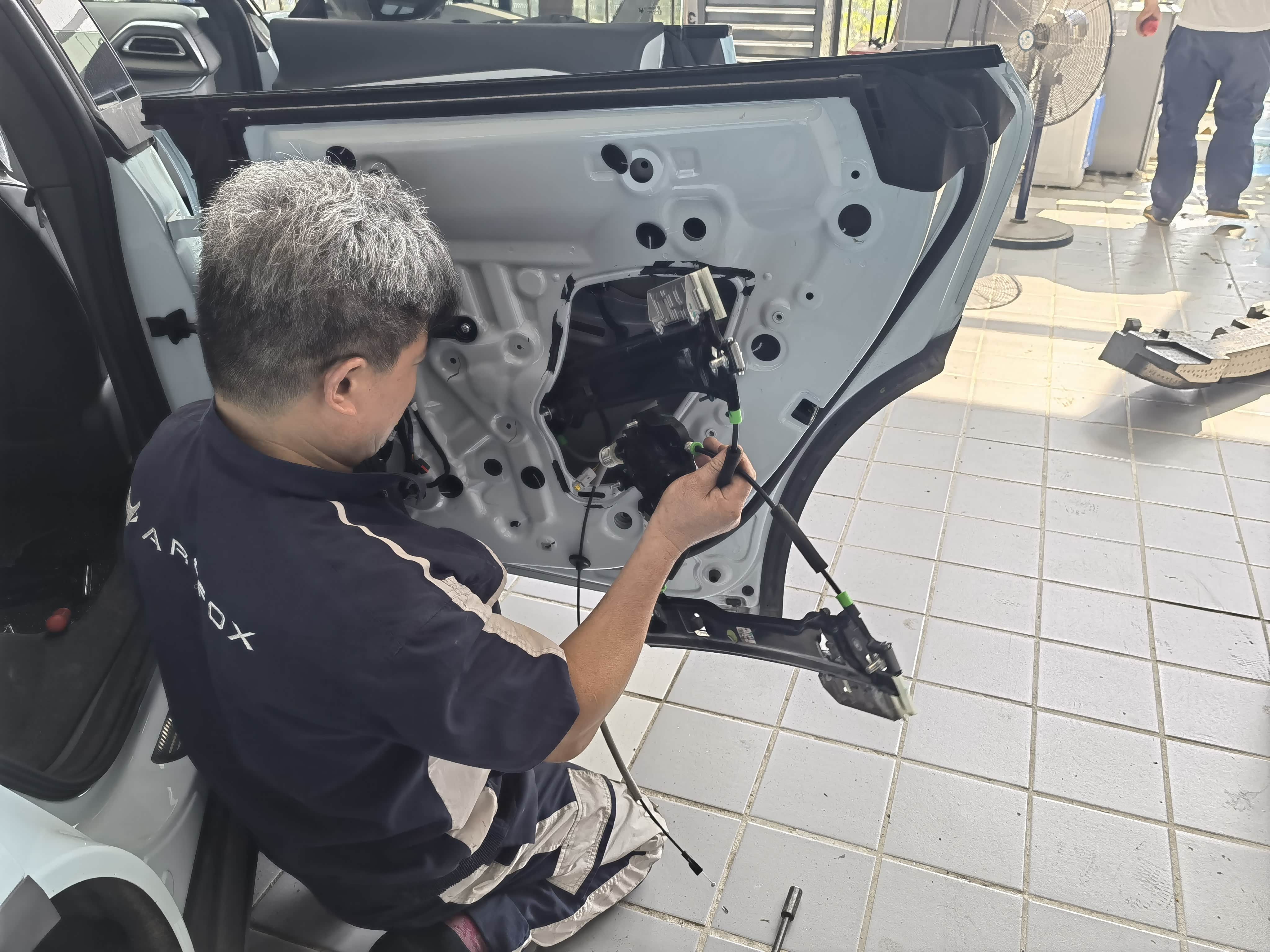

然后是拆卸车窗玻璃。师傅已提前将车窗玻璃升到合适的位置,随后,他拆下了固定车窗玻璃的螺丝,慢慢将玻璃从车门内部取出,同样小心地放在一旁的软布上。
拆下玻璃

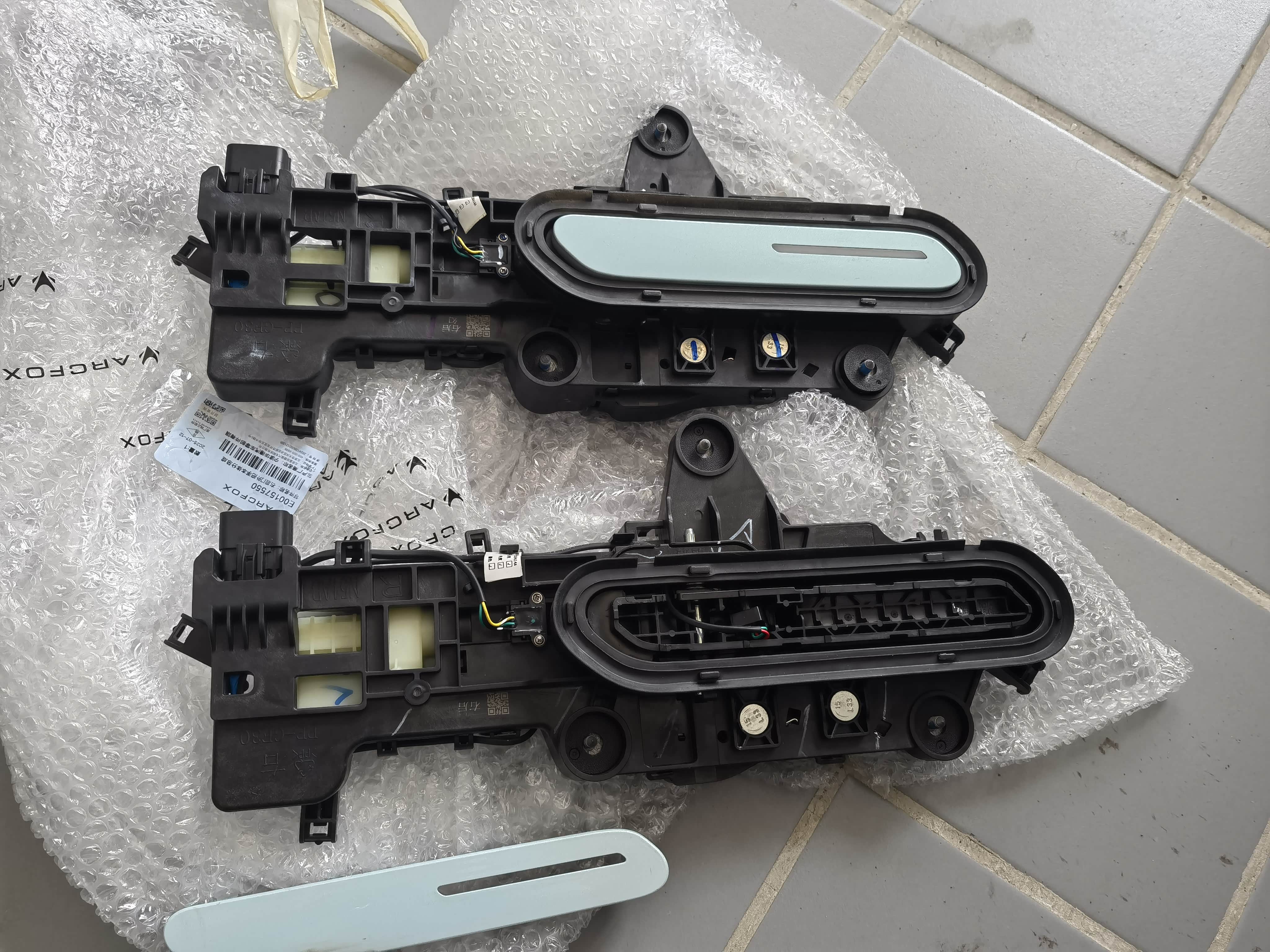

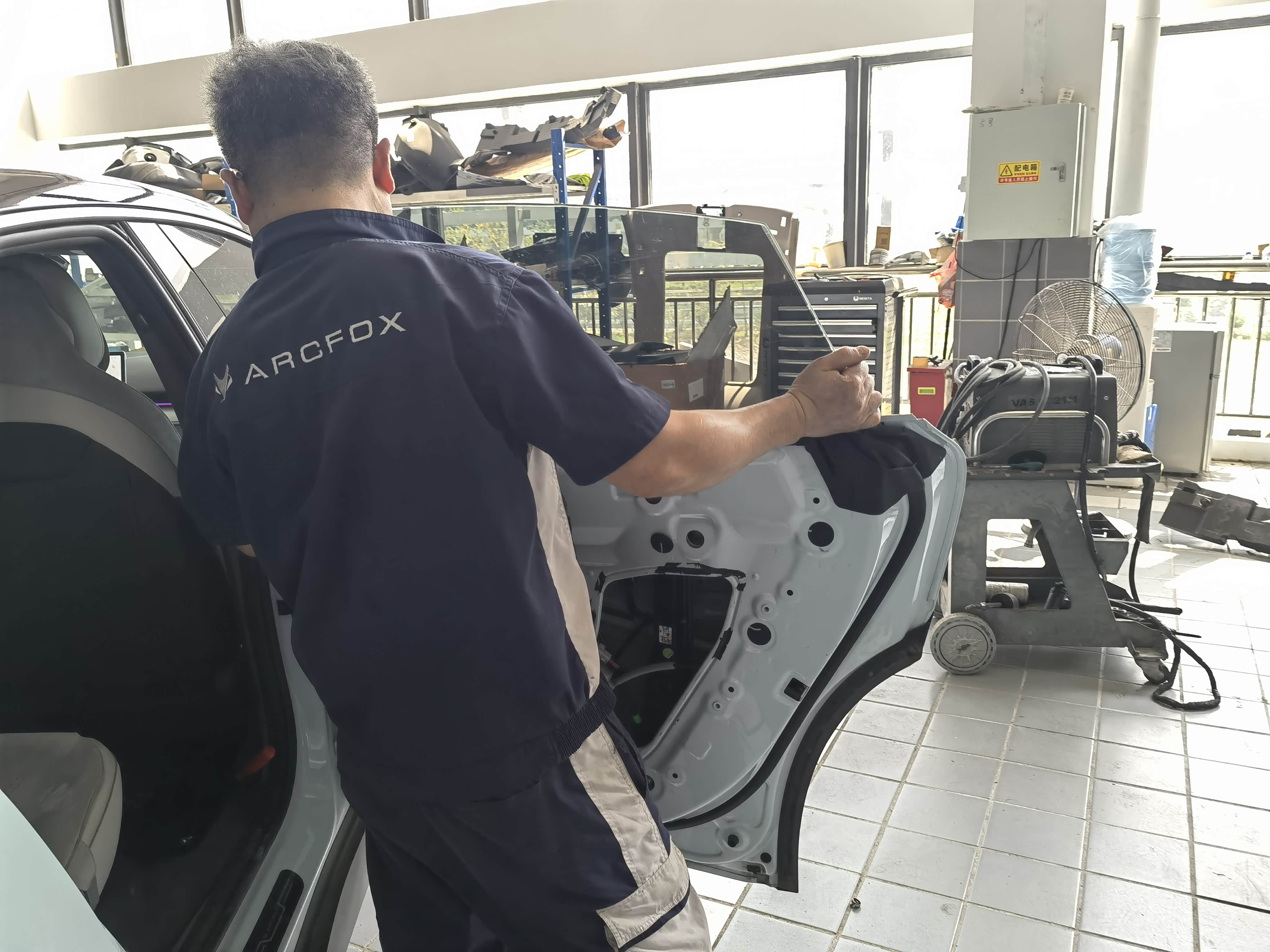

此时,车门内部的门把手总成终于可以拆卸了。师傅用套筒扳手拆下了固定门把手总成的几颗螺丝,然后轻轻拔下连接总成的线束插头,将旧的门把手总成从车门上取了下来。然后将新的门把手总成拿出来,撕掉包装,仔细检查了一遍,确认没有质量问题后,按照顺序开始安装。先将新总成对准车门上的安装位置,固定好螺丝,插上线束插头;然后重新安装车窗玻璃,调整好位置并固定;接着装上音响,插好所有的插头;最后,将车门内饰板对准卡扣位置,轻轻按压,随着“咔哒”声陆续响起,内饰板被稳稳地安装回原位。
继续拆
门把手总成拆下来了
安装完成后,师傅再次拿起车钥匙,反复进行了上锁、解锁操作。这一次,右后车门的门把手在弹起和收回时,都变得十分顺畅,之前那恼人的“嘎吱”声彻底消失了。从开始拆卸到安装完成,整个过程历时一个多小时。
新旧门把手总成对比
