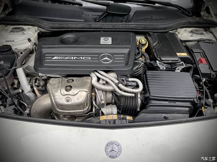

这个公里数对一台早期版的A45来说绝对是少的
保养时间到了,本来说只换个机油的,但是朋友说变速箱换挡顿挫,但是看了这个公里数还是觉得有点舍不得,但路试确实几个低速挡不舒服,所以还是换吧。

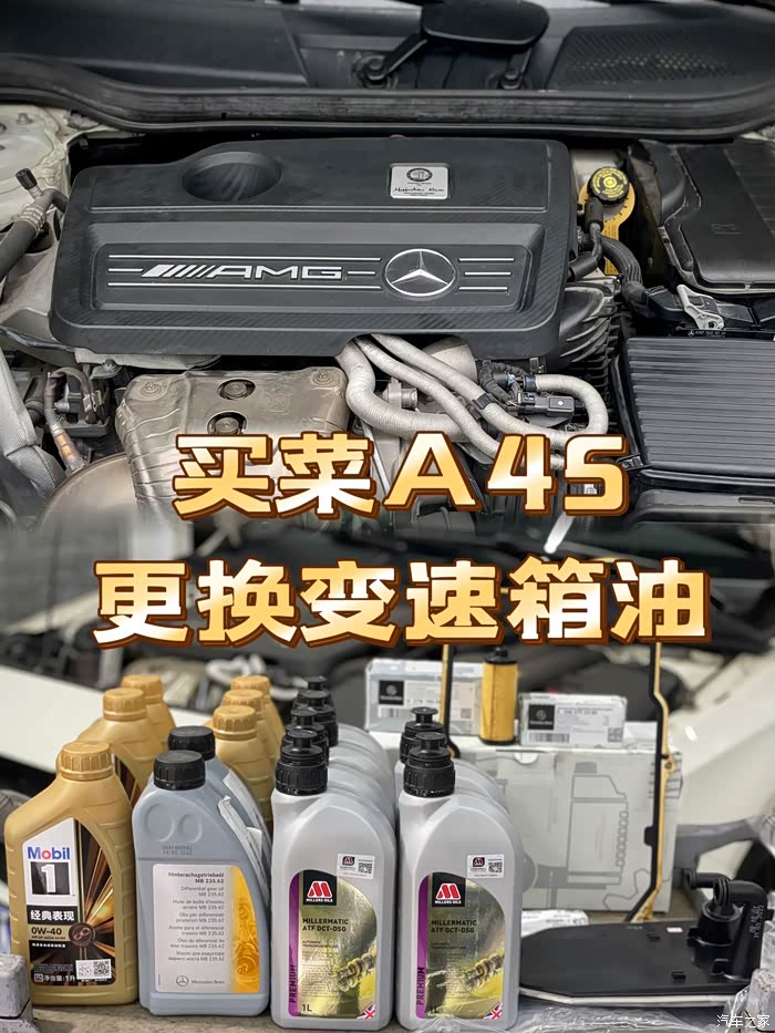

基础保养,换掉变速箱油差速器油,及滤芯

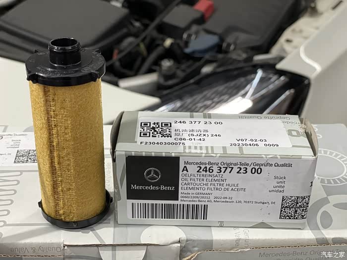

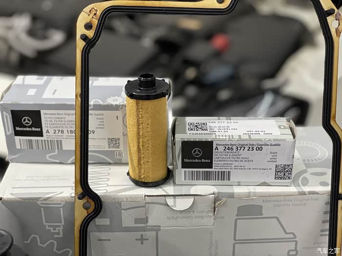

看了好多换这车变速箱油的,不知道是不是怕麻烦,一般都换这小滤,内置滤芯好多没换。
小滤肯定是要换的
但是大滤也很重要

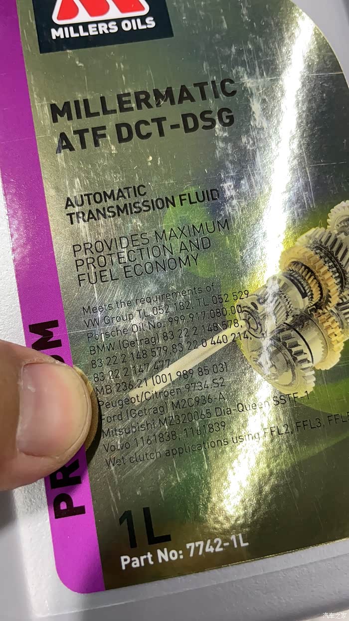

变速箱油用英国米勒,有原厂认证放心使用

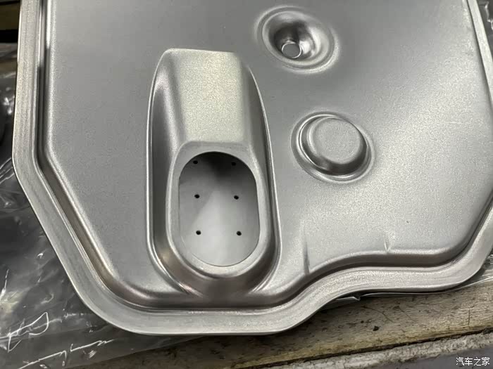

理论上纸滤外壳换胶圈就行,但是经常换了原厂胶圈且涂油还会漏,所以连壳一起换了省心。
三万多公里小滤看着还可以呢。

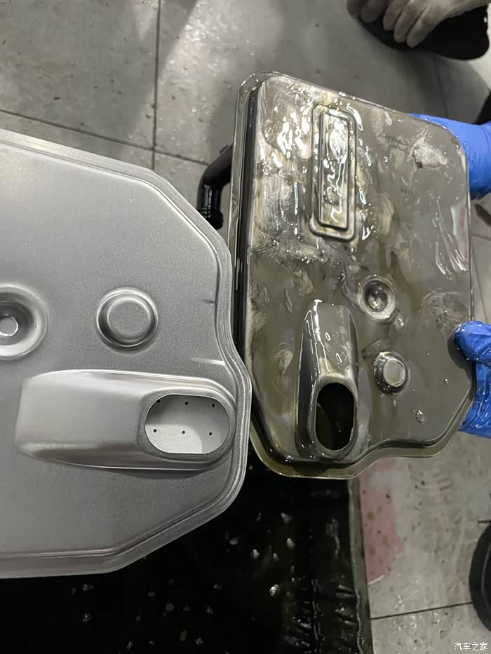

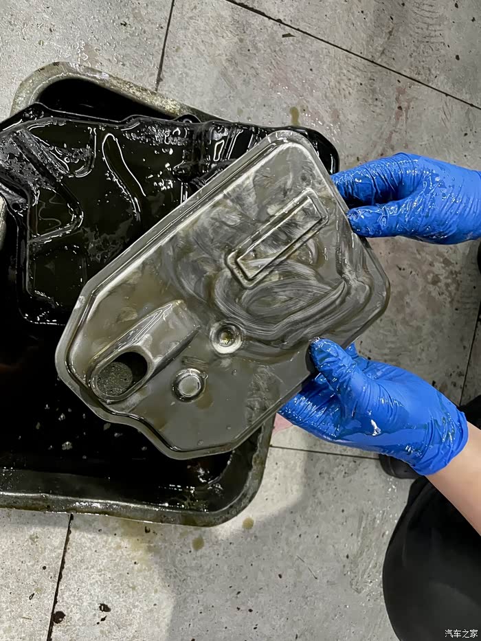

但是主滤就有点脏了,原因就是这车常年市区代步,你想嘛跑高速一路能换几次挡,但是市区就完全不一样了,一个红绿灯就不知道多少个循环。
全是油泥

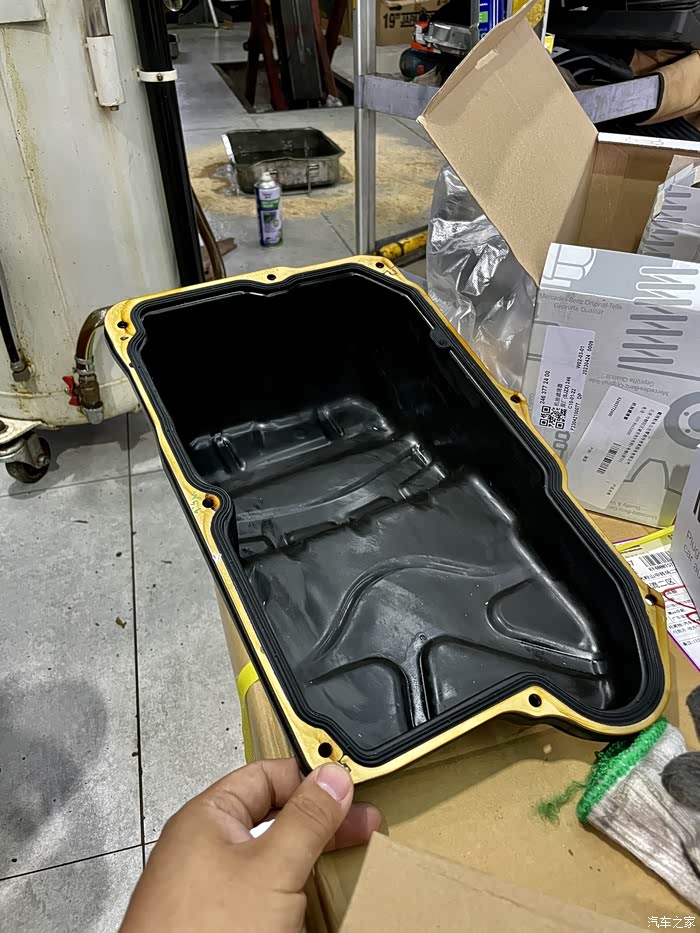

油底壳洗干净后换新的垫片

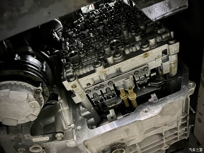

油底壳有大磁铁的关系,阀体还算干净

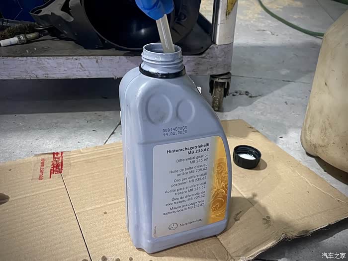

后差用原厂油就行了
后边在这里加注,前边变速箱油拔掉油尺加注。
