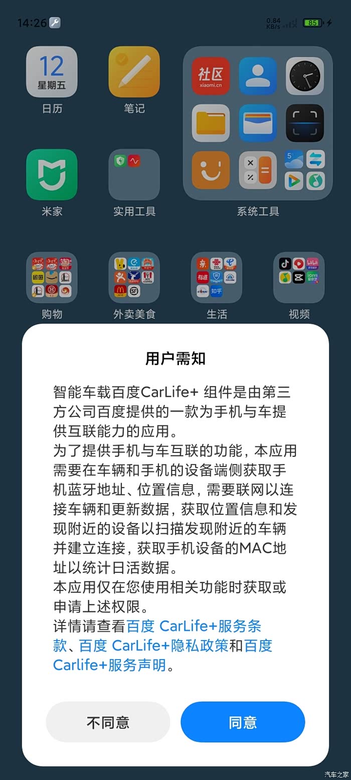

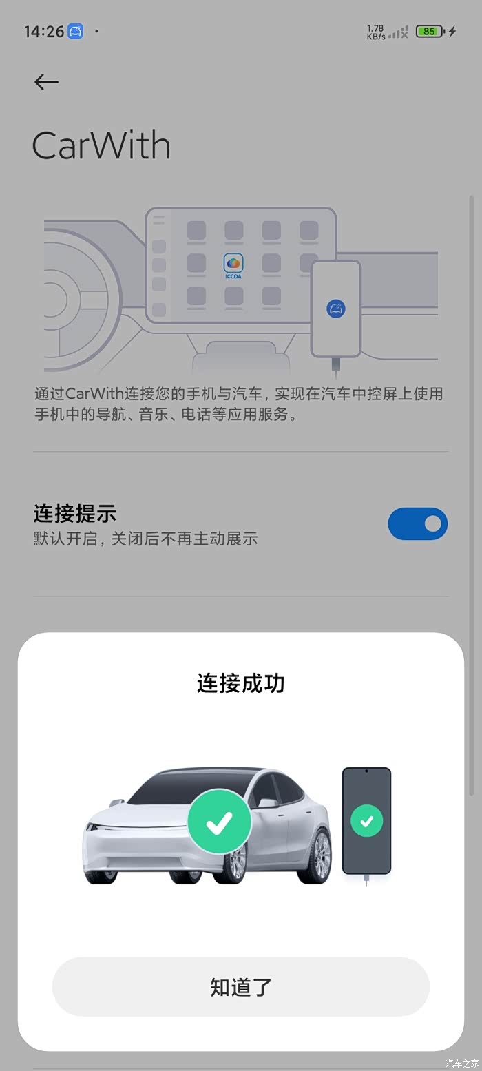

小米澎湃os手机出现后,也开始推广carwith车载互联
,只需要车机安装软件 百度carlife即可

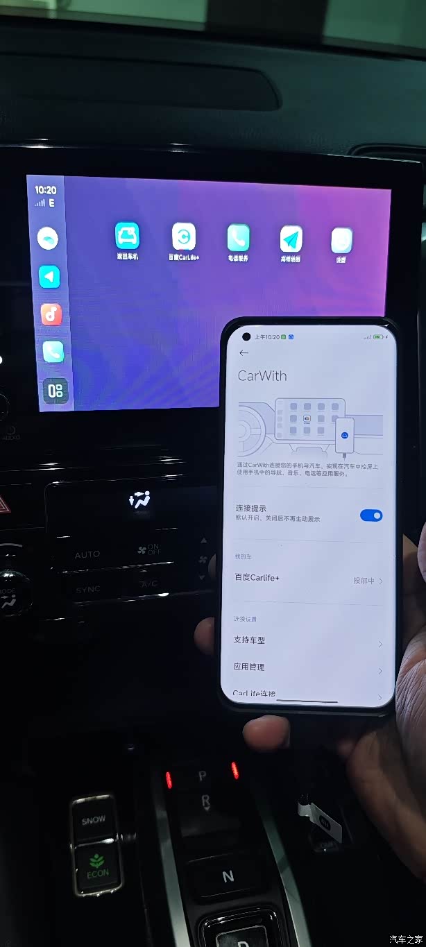

手机更新或者安装小米的carwith 2.0.1然后直接插u***即可
插上后,会弹出提示,在线安装一个carlife组件安装好后,重新打开车机的carlife,连接不要动它
成功了

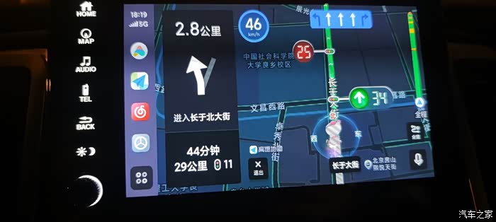

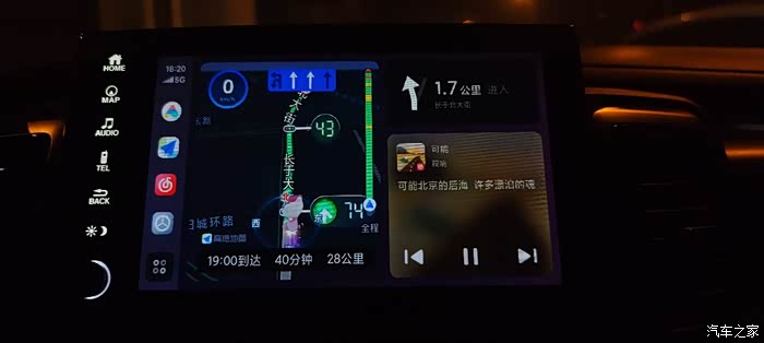

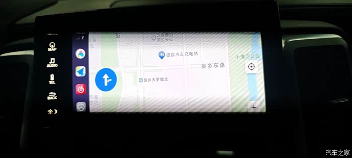

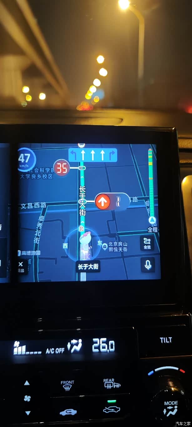

然后就是这个样子的界面
这是用小米10升级carwith后的连接,都能成功。
用了用,目前官方carwith的支持软件不多,三方软件投屏可以全支持。
