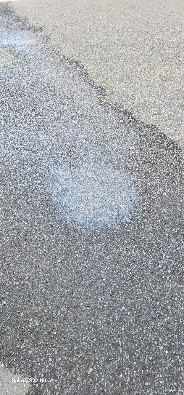

凯锐浩克碳罐漏油是普遍问题吗?
6
湖南
2025-05-01 14:22:36
问题解决了 是油管接反了 澄清下
最后编辑于
2025-05-18 23:05:54
2025-05-01 14:28:31
车辆的碳罐漏汽油这个是属于碳罐,时间长了老化导致的过滤性能不足。
正常情况下是不会出现漏汽油的现象,除非是车辆碳罐老化堵塞或者是碳罐电磁阀有问题才会导致这种现象。
像这种情况及时更换新的碳罐,然后顺便检查一下碳罐电磁阀。
安徽
2025-05-01 14:31:00
出现这种情况的话,燃油碳罐漏油的话这个不是普遍问题,出现这个碳罐漏油,肯定是属于碳罐外壳破损引起的问题,从而导致的这个泄露汽油或者泄露汽油蒸汽,
解决问题的话,我们要把车辆顶起来检查一下碳罐外壳有没有破损,如果有破损的话给他进行更换一下碳罐总成,给他进行更换一下解决问题。
贵州
2025-05-01 14:32:06
车辆的碳罐漏油的话,正常一般不会有这种情况出现了,除非碳罐本身出现有堵塞或者说损坏的情况,会导致这种现象,碳罐如果出现堵塞油箱内部的气体排不出去,就会导致有漏油的情况,目前这种现象的话,进行更换碳罐就可以了。
陕西
2025-05-01 14:37:30
很有可能是因为橡胶时间久了,他出现了一个老化,然后导致了他的气密性以及他的密封性没有那么强呢,所以说他会出现一些油气的渗漏,然后就会导致漏油
