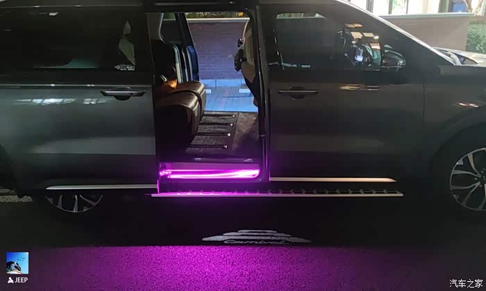

先上效果图,可设置多种颜色,模式支持单色常亮、单色闪烁、颜色呼吸渐变、流水效果等,亮度和呼吸频率可调。

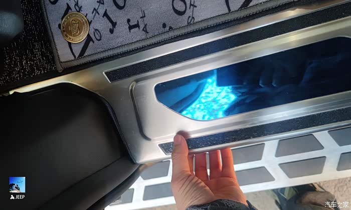

打开中门,从图上所示的地方向上抬起踏板(如果装了木地板可能需要拆下螺丝),完整取下踏步护板。

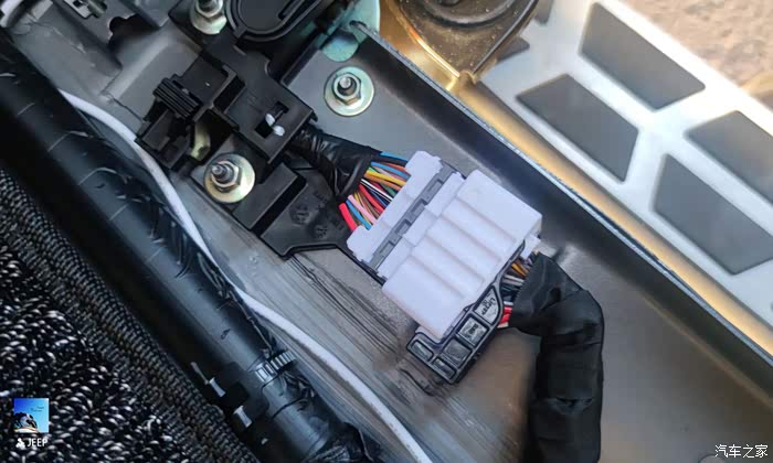

取下踏步护板后,看到白色插头。

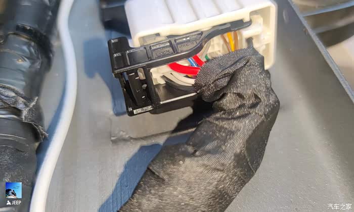

捏住插头内侧的同时向外拉动黑色卡子拔出插头
拆开后侧线束胶布,按照上图寻找对应插孔(第5孔和第8孔)后的电线,应该是一根红色和一根灰色(红色接灯带正极,灰色接灯带负极),左右侧门插头位置相反,注意分辨。

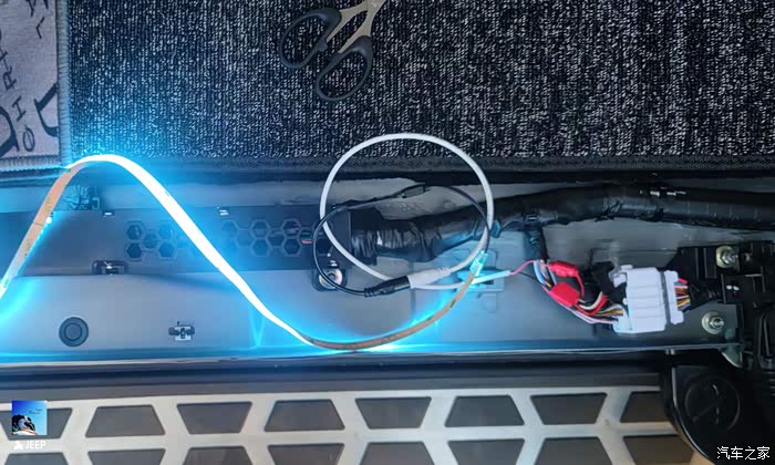

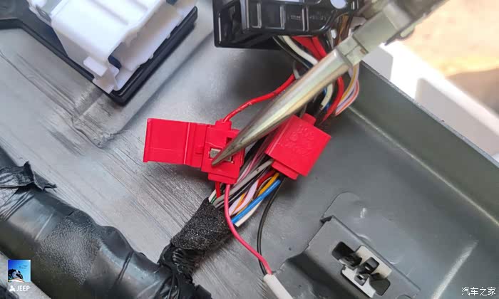

将灯带配送的DC插头和找出的插头电线并线(红色接红色,黑色接灰色),使用3M线卡子可以很方便的并线,接近于无损破线,如果没有线卡子也可以直接破线。

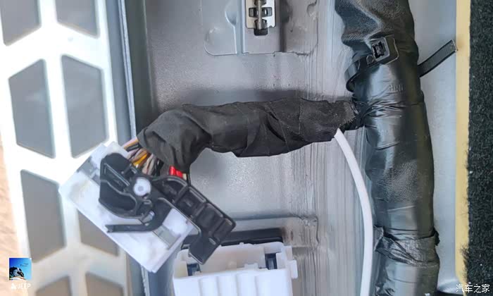

并线后,使用胶布将线束包裹好。

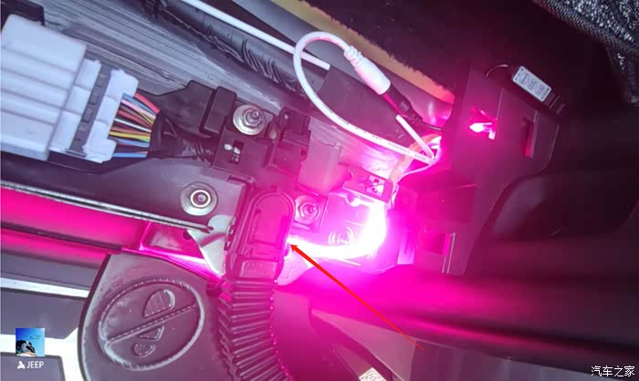

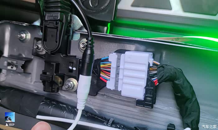

将白色插头插回复位,然后将灯带的DC插头和你刚刚并线的DC插头对插,测试灯带是否正常点亮,测试手控是否正常控制灯带,DC插头可以便于日后灯带损坏的更换,到时无需再次接线。
测试灯带
一切就绪后使用胶布或者扎带将灯带线束与原车线束固定,避免行驶过程中产生异响。

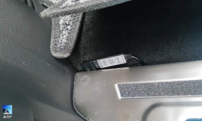

最后整理线束,将灯带手控开关置于踏步护板和地毯的缝隙内,便于日后调整颜色和模式操作,盖上踏步护板,铺好脚垫,完成安装。
