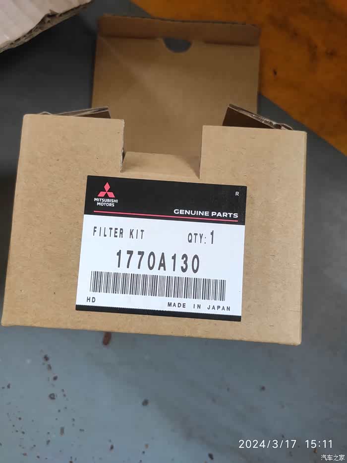

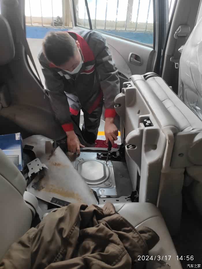

本来想自己在淘宝买一个汽油滤芯自己换,但是考虑到君阁的汽油滤芯内置在油泵总成里,怕把油泵拆坏了,最后还是决定向4s定了汽油滤芯去换,别省那点钱

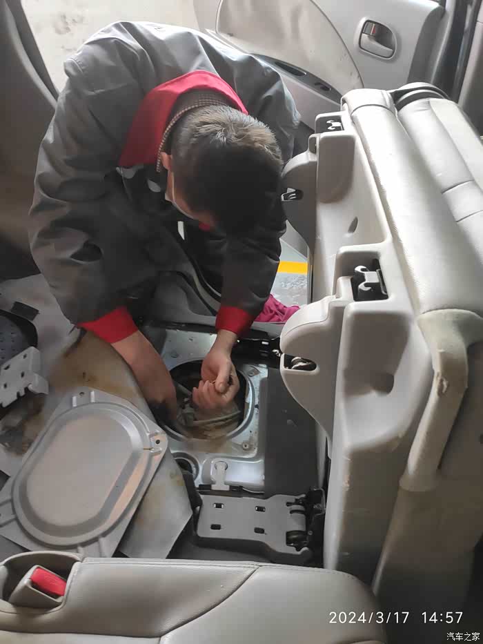

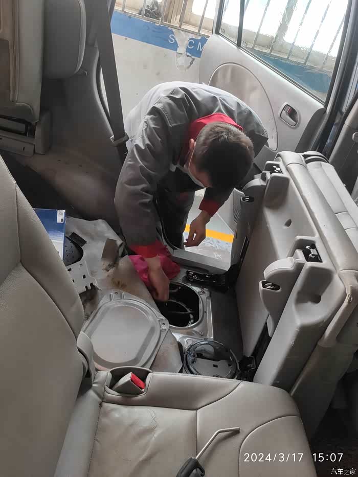

要先打开左边第二排座椅下面的油箱检修口盖子

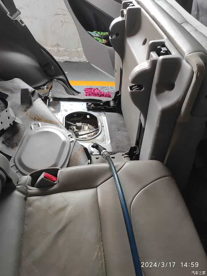

盖子拆下后可以看到油泵总成的顶部,由于在车底,所以全是泥和灰尘,非常脏,不清理干净就拆的话会导致脏东西掉到油箱里

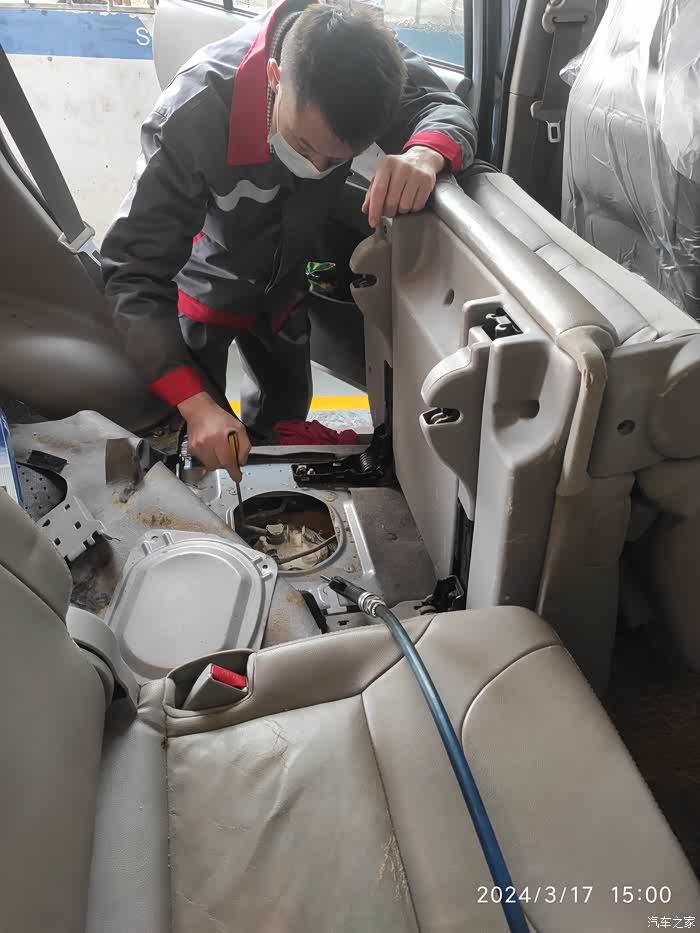

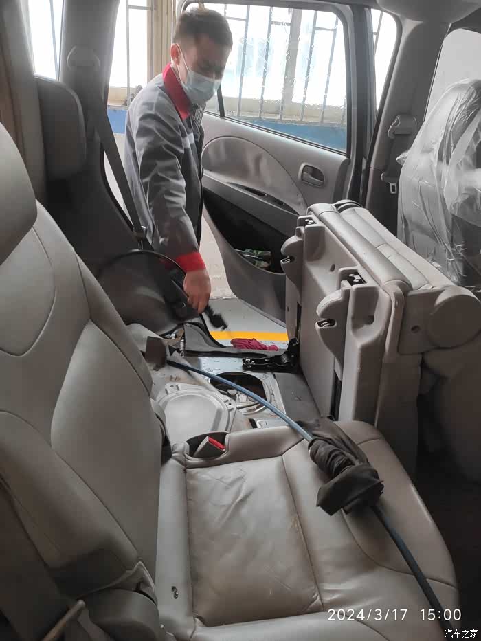

师傅先用高压气枪吹
然后再刮干净大块的泥
再吹一次确保没有灰尘

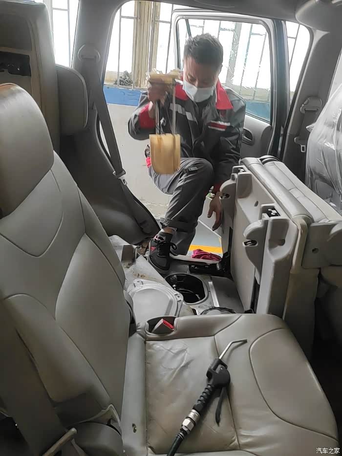

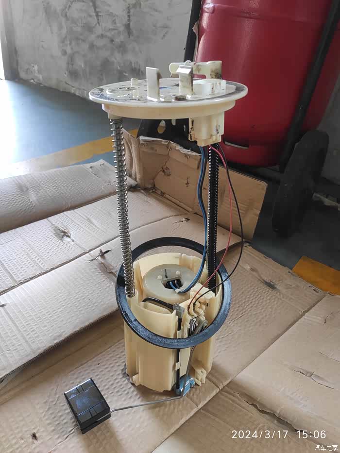

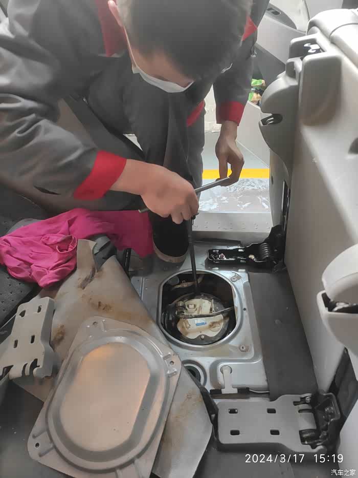

油泵总成只有1组电线和1条油管与外面相连,把它上面的固定卡扣螺丝拆下,就可以从油箱里提起来

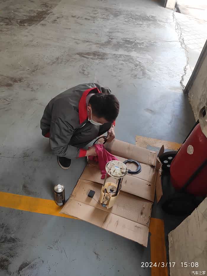

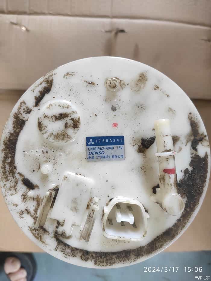

这是拆下来的油泵总成

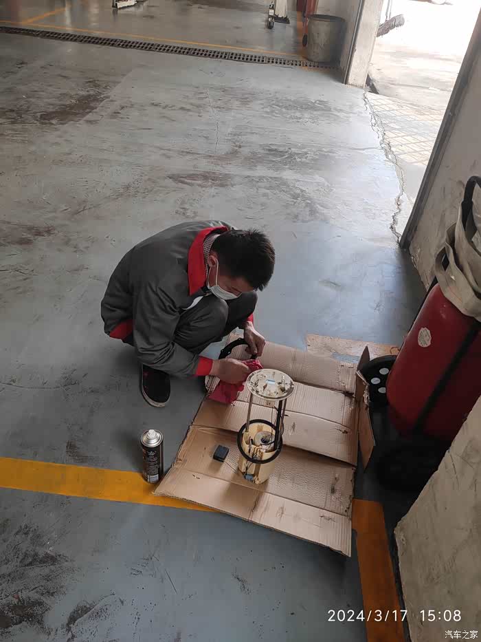

再擦干净油箱口周边的汽油和灰尘
清洁油泵总成的固定卡扣
清洁油泵总成卡扣的密封垫

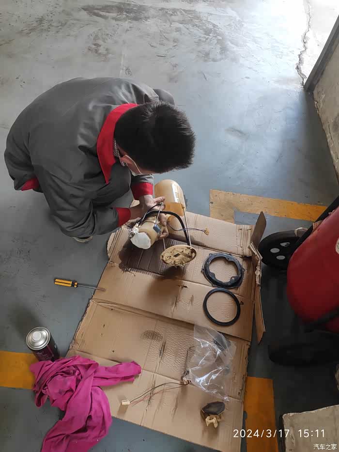

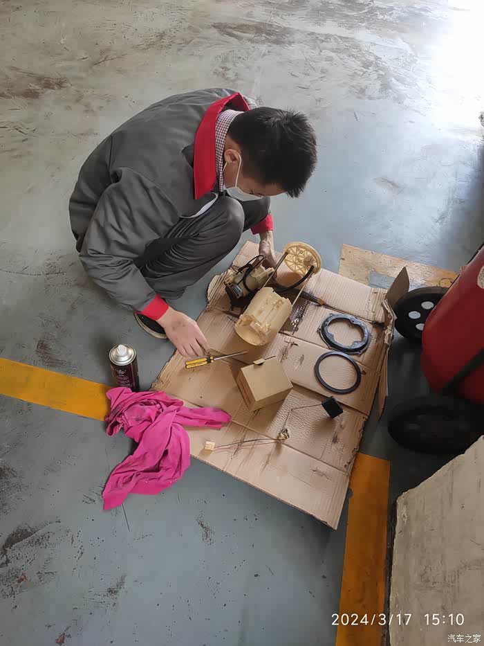

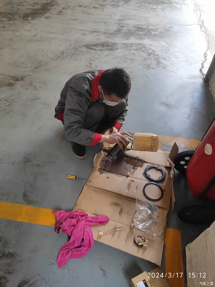

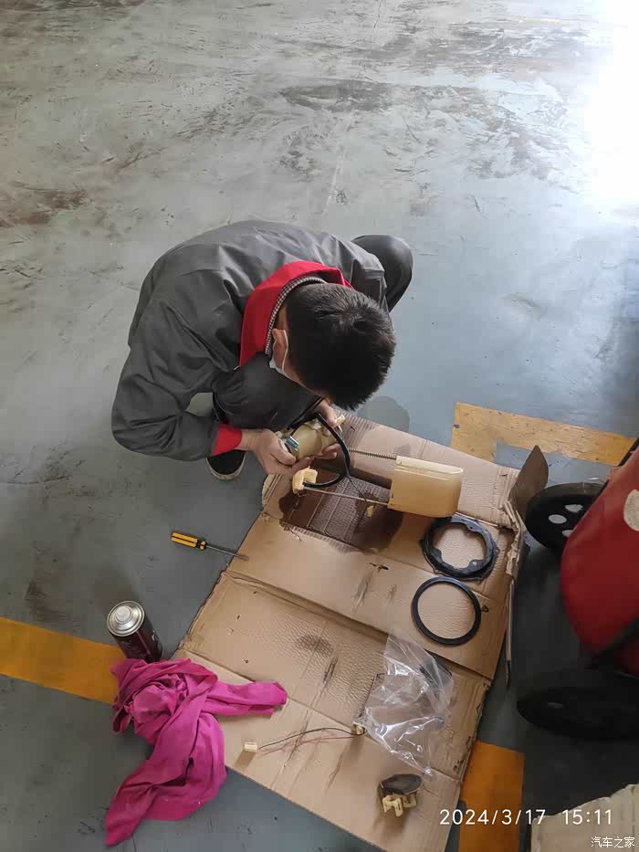

油泵总成里有2组电线,1条油泵的,1条油表的,把电线都拔下来,就可以先把侧面的油表先拆下,然后把底部油泵的固定卡扣撬开

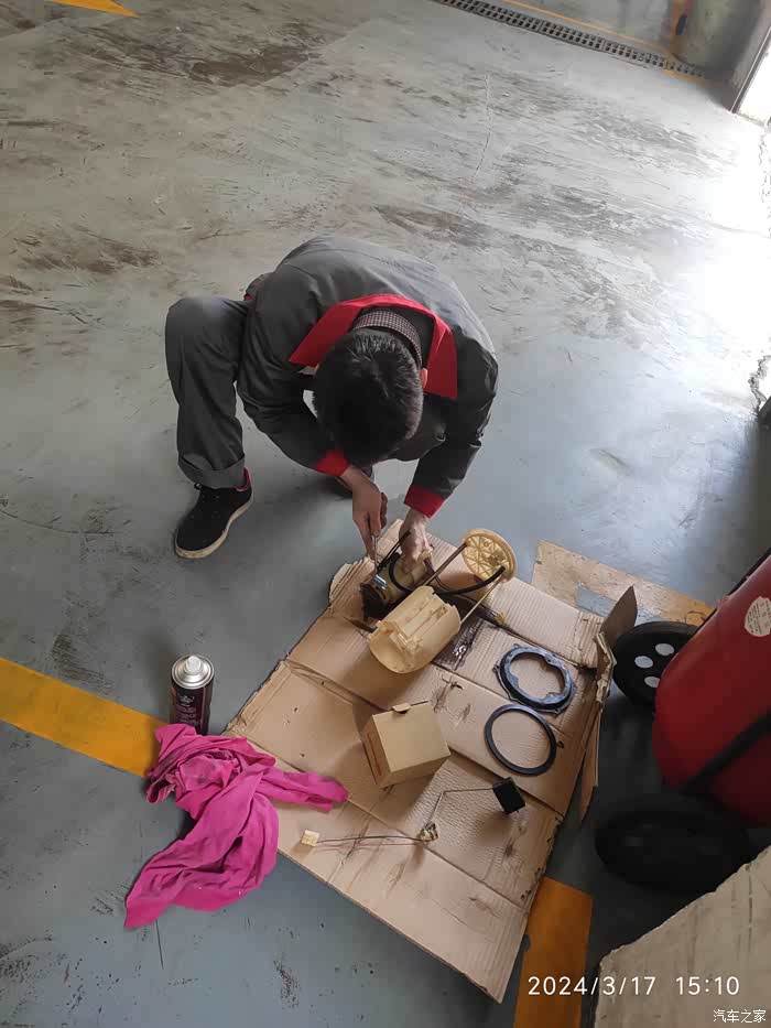

油泵拿出来了
滤芯位于油泵底部,有3个卡口,也是直接撬开

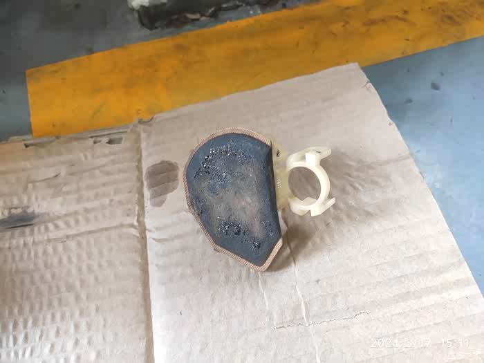

黑成一团的滤芯,估计前车主从没换过
新的原厂滤芯,在日本生产的?

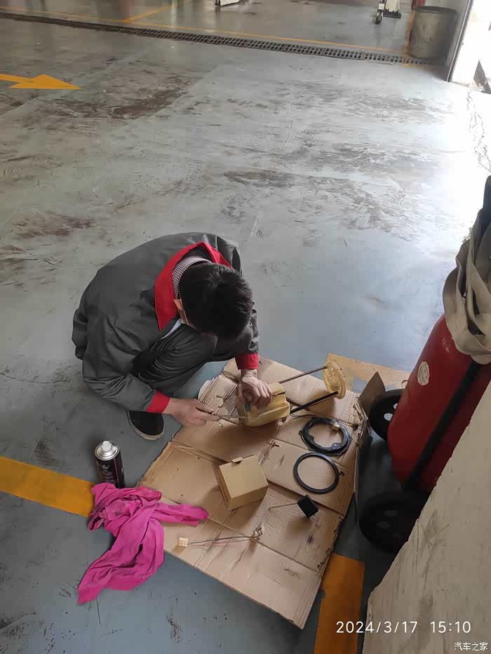

把新的滤芯用力推上去卡紧
油泵可以放回去了
有化油器清洗剂清洗总成的壳体内部沉积的脏东西
原样装回
师傅动作很快,半小时搞定,油泵52,工时209,这个工时并不算贵。如果我自己来,可能2-3小时也不一定好
