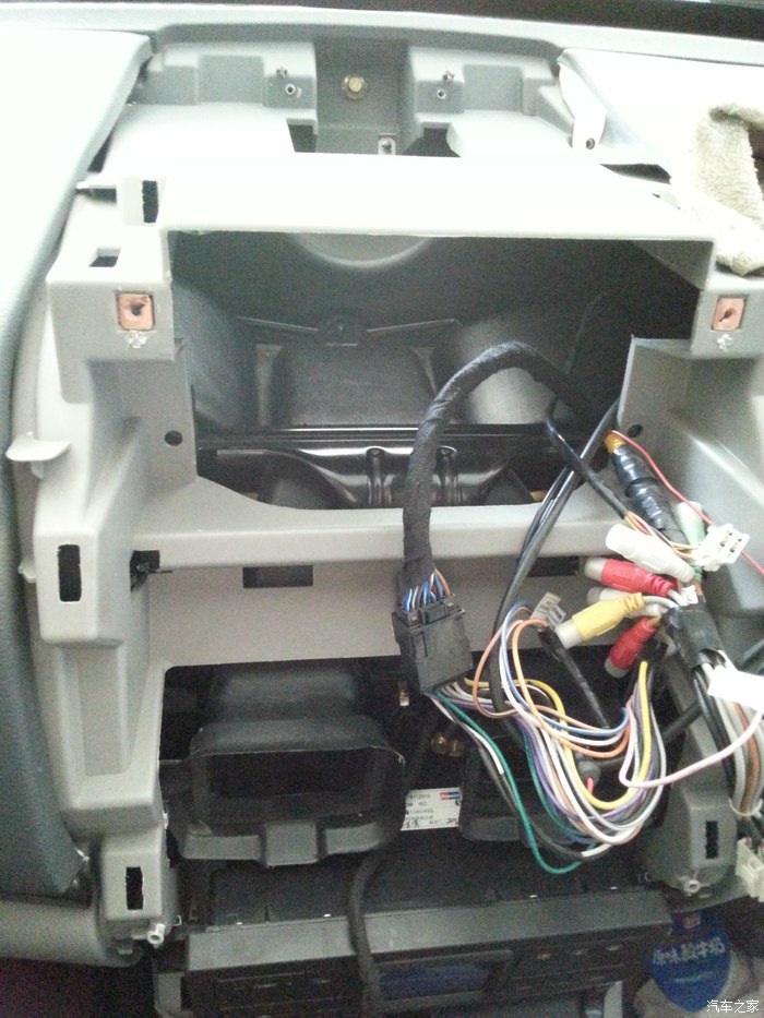

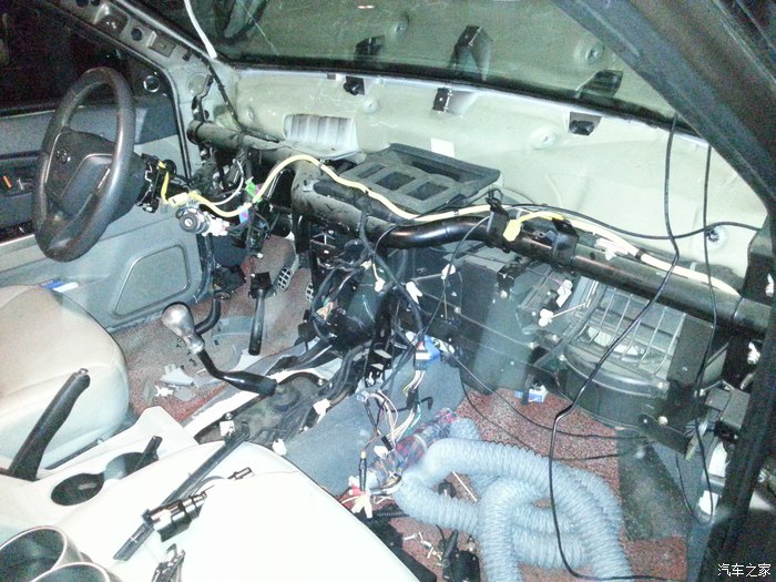

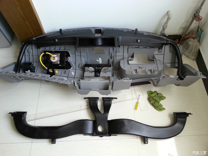

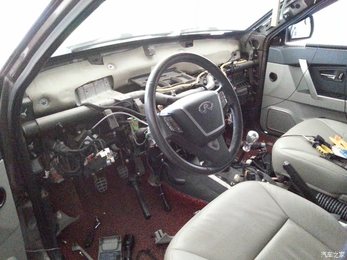

先拆中控面板
拆导航,寻找合适的风管接入口,想要完美的后排出风口,还是得从吹面风管接入才行。
一路找下来,把空调控制总成和烟灰缸也拆了
为了寻找适合走管子的路线,档杆这里也不能放过
拆到这里,风管的接入和走线基本上就已经心中有数了

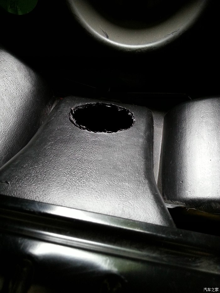

接下来就开始开刀,在原有的吹面风管上开个口子,这张图逆光照的不清楚
局部细节图,圈圈叉叉就是计划中的风管接入口
介子刀加电烙铁,勉勉强强弄圆了

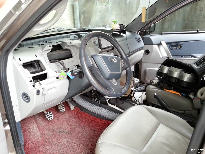

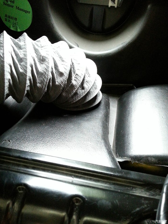

把边缘弄圆润了之后,接下来就开始走管。考虑到中控内部空间的复杂性和实际可利用的空间,最终选择了50mm直径的尼龙布通风管,耐腐蚀,耐温-30至120℃,满足使用环境要求,同时尼龙布包裹高弹性钢丝,管子伸缩弯曲自如,不易压扁且行车过程中不易产生异响。如图所示,管子直接拧进接入口,无需另外固定。

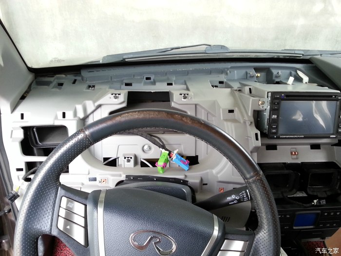

将导航一体机装上看看是否和导航的信号线干涉

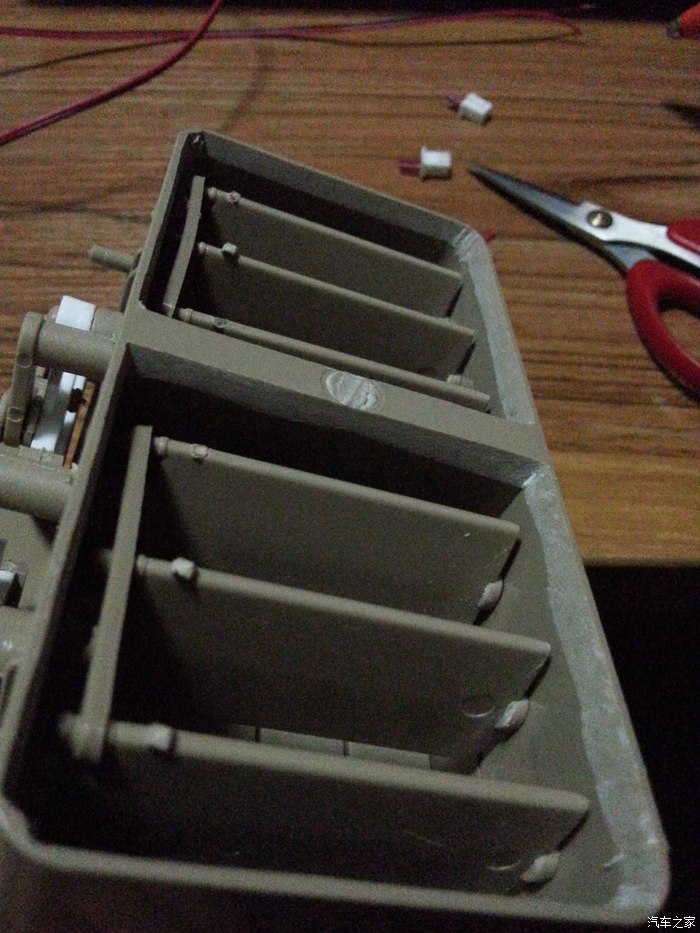

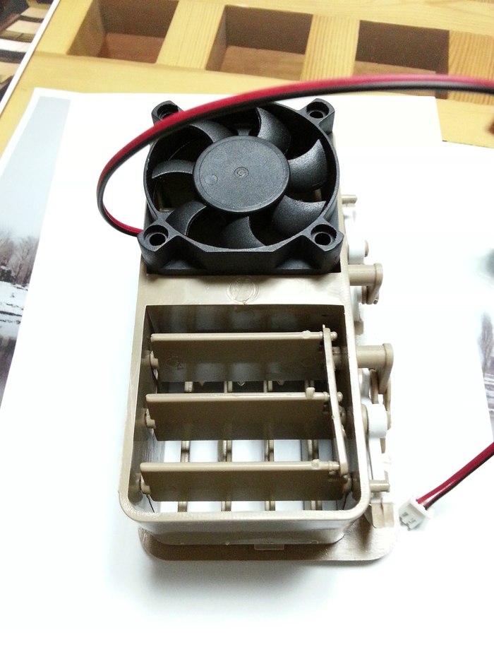

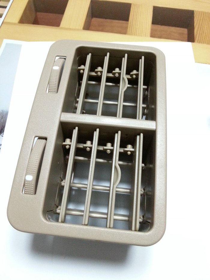

管子另外一头从驾驶位中控内部穿下来,由于是软管,所以这一步骤很容易,接下来就是后排出风口了,经过淘宝反复对比,最终选定奇瑞A5的后排出风口,左右出风口风向上下左右可调,且可单独关闭一边出风口,基本满足要求,只是如果有灰色的就更好了,找了好几家都只有黄色,凑合用吧。

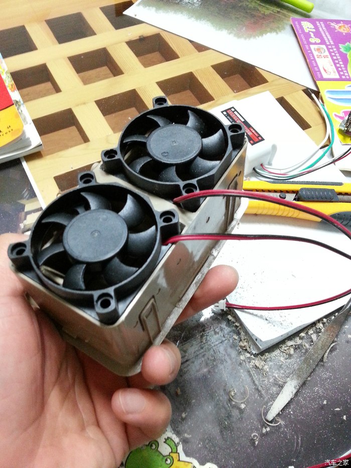

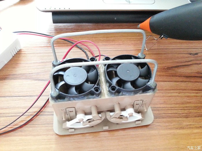

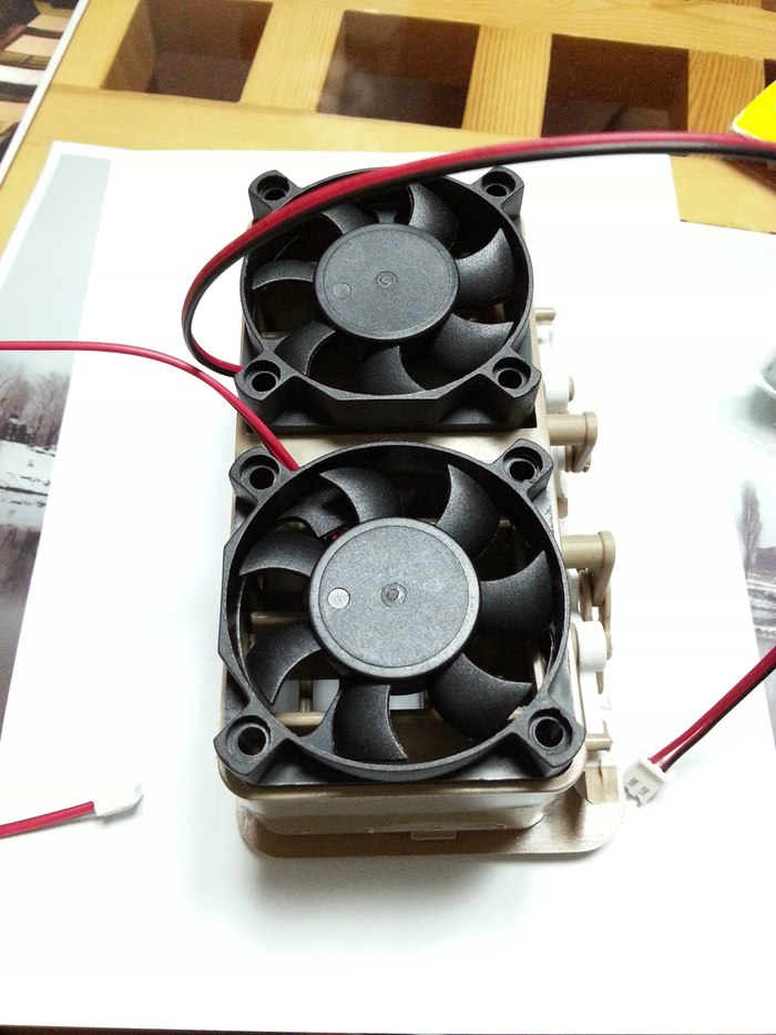

这里出现了第一个小波折,波纹管接上后,试了一下风量,微乎其微,考虑到可能波纹管的风阻比较大,于是又买了两个5cm直径的电脑散热风扇,左右风口各一,一头吹,一头吸,解决风量太小的问题。

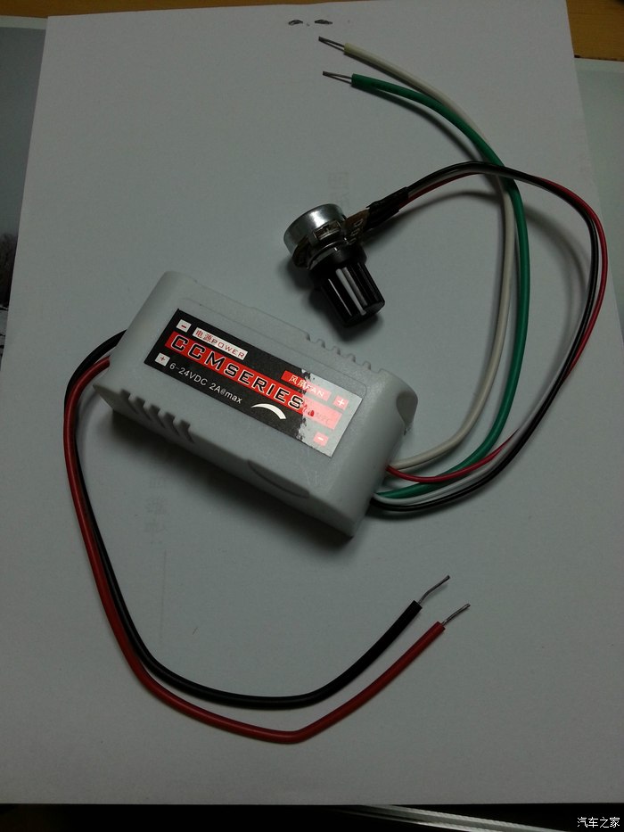

既然装了风扇,不能调速怎么装高大上呢?PWM无极调速,你值得拥有!

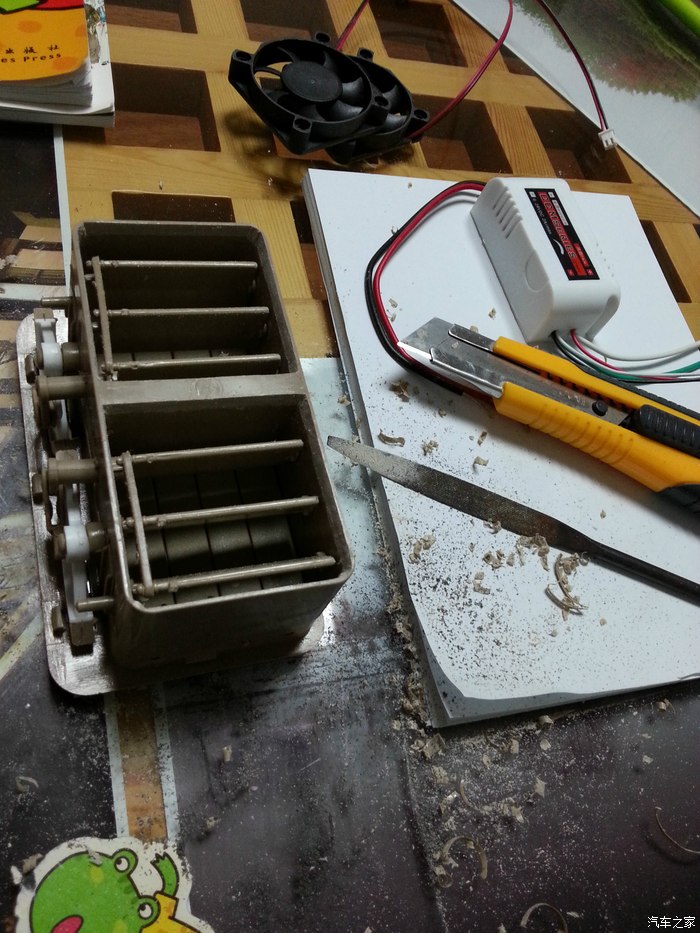

**!风扇尺寸略大,为了贴合,要略微加工一下。。。
妥妥的!
严丝合缝!

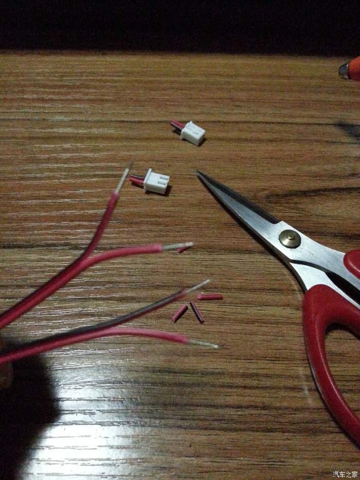

开始接线!

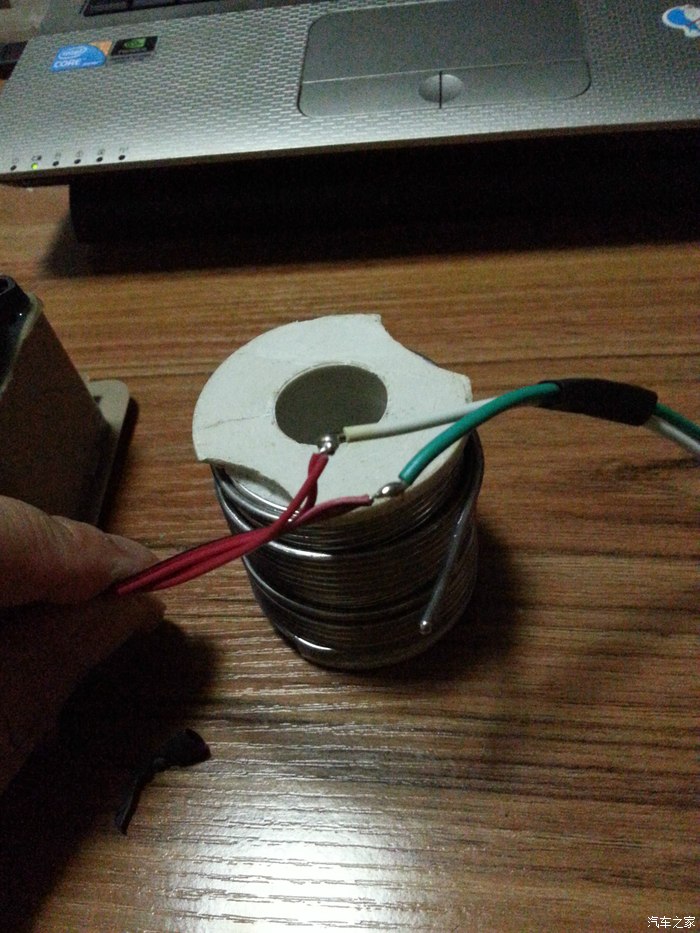

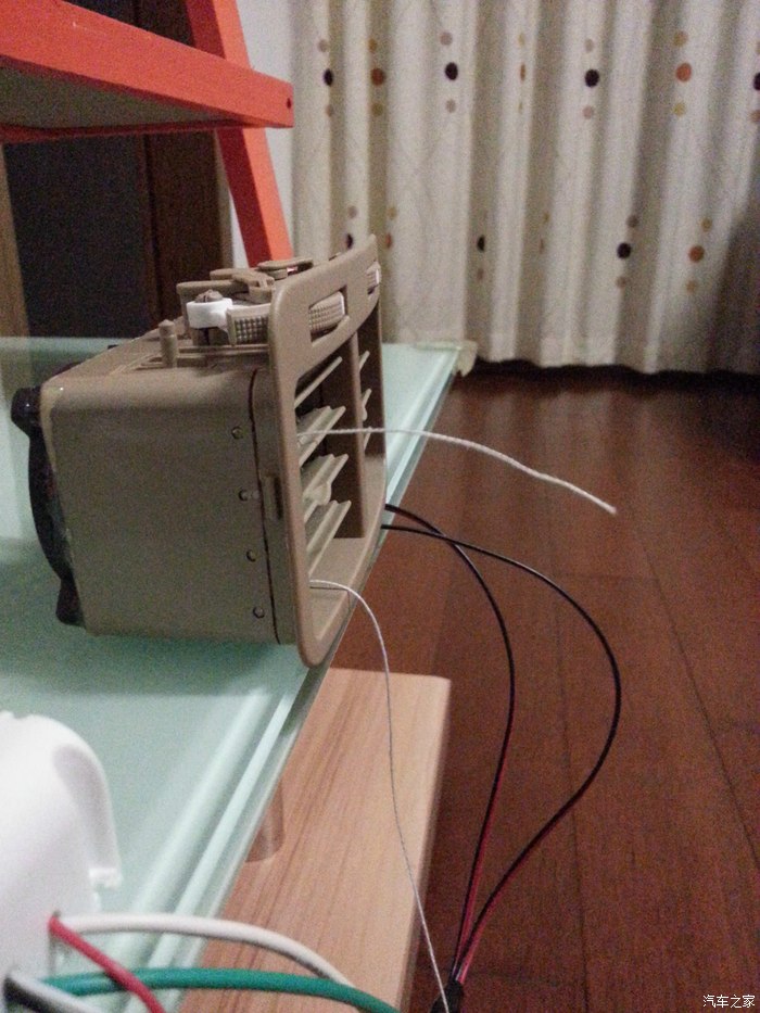

本次改装最重要且将贯穿整个改装过程的角色出场!热熔胶枪!用热熔胶枪将风扇固定在出风口上。

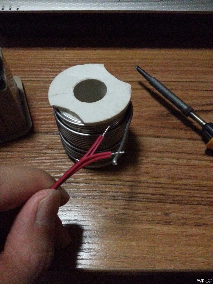

焊线

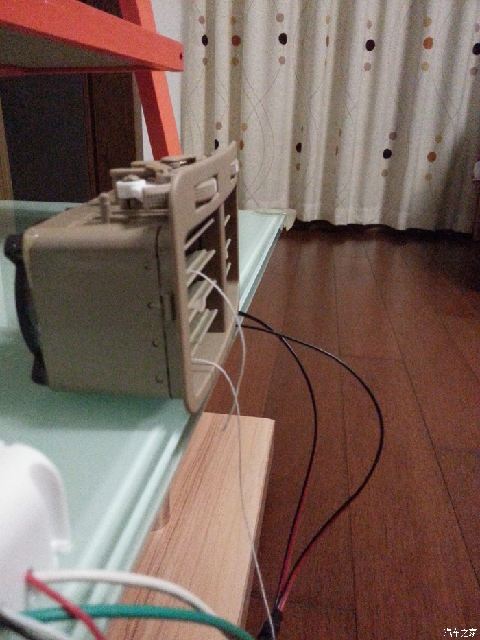

测试风量,出风口上穿了一根棉线示意风量,先是未通电状态,棉线自然下垂
通电状态,棉线被吹起
用钢丝弯了两个支架,至于有什么用,往后看就知道,同样用热熔胶固定。

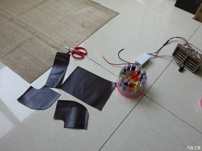

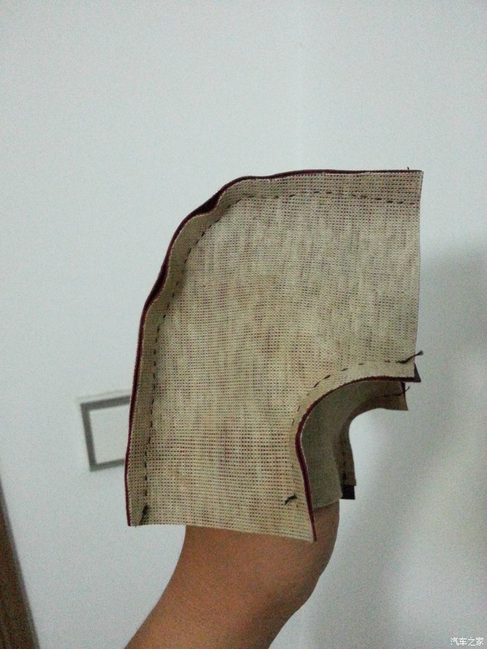

裁剪人造革
男猪脚秀女红技能,手缝人造革,可见女红技能MAX!
人造革皮腔,立体裁剪,手工缝制,不服不行!

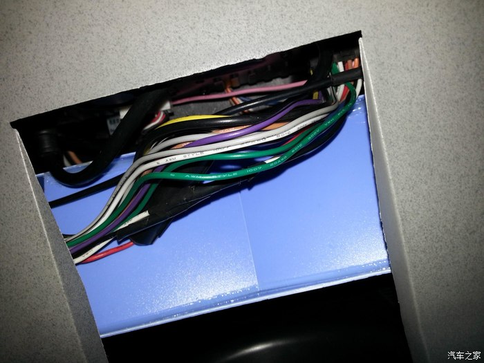

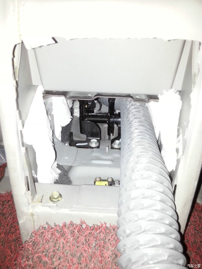

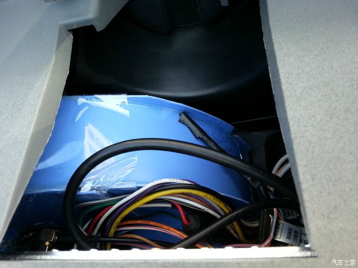

图片一多就容易乱,这是管子从扶手箱内部穿出来的样子。

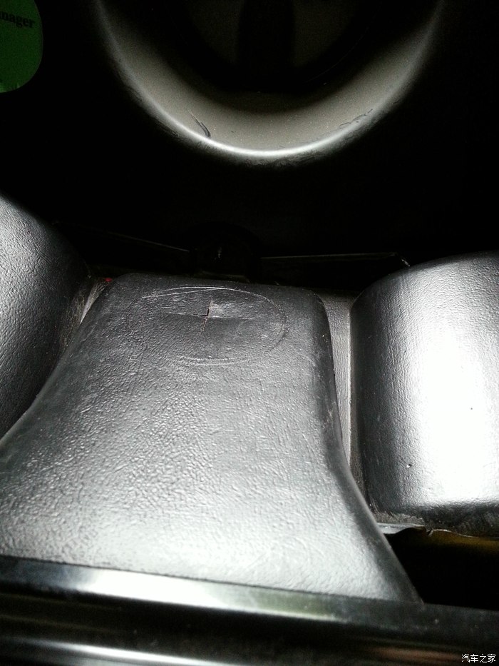

为了安装出风口,扶手箱盖板必须要切割一下。

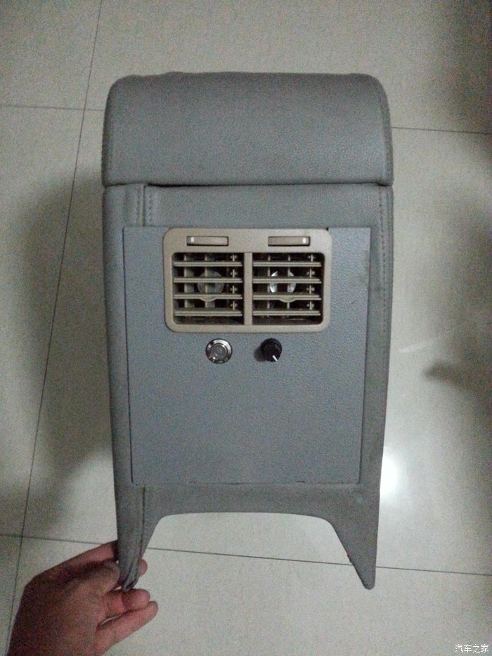

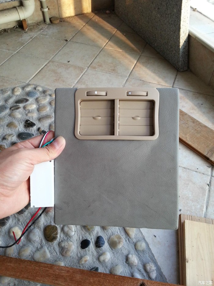

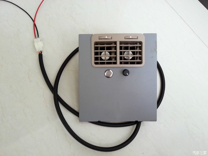

出风口装上去的样子

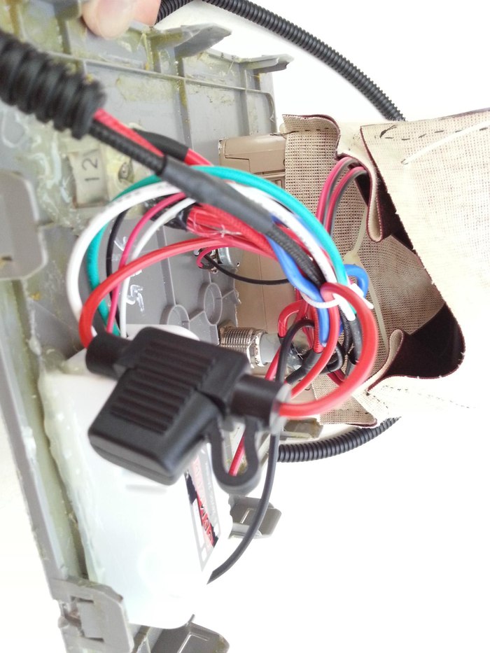

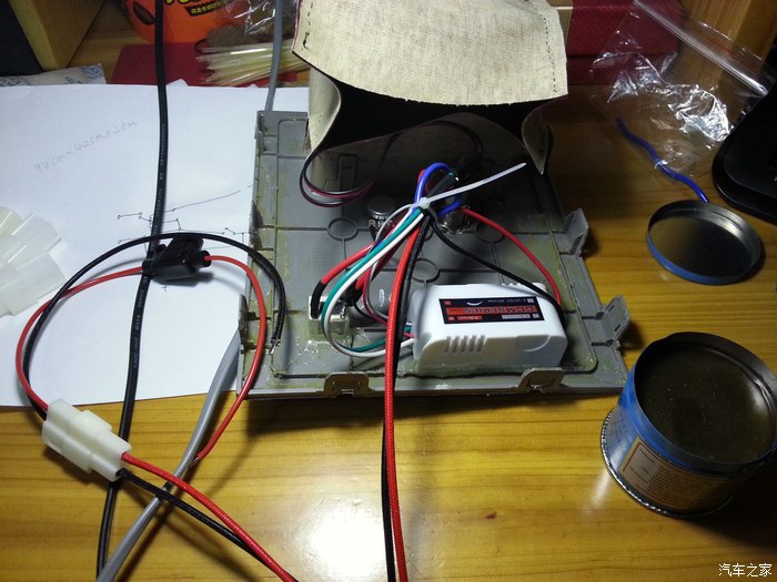

面板装上去的样子,右边那个黑色的就是PWM调速旋钮。左边这个嘛,为了更显高大上一点,我又设计了一个断电复位的开关,需要后排出风的时候,就按一下这个开关,开关的蓝色LED灯点亮,风扇工作,可以通过调整调速旋钮控制风量大小,如果需要关闭,直接将旋钮拧至最小,风扇就停止旋转,当车辆熄火后,电源开关自动复位为关闭状态,省去了忘记关闭电源的烦恼,下次需要,再按一下就开。

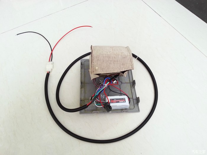

这就是我设计的电路,人造革皮腔就是套在出风口上转接波纹管的,前面那两根钢丝,就是为了撑起人造革皮腔,防止被负压吸扁。

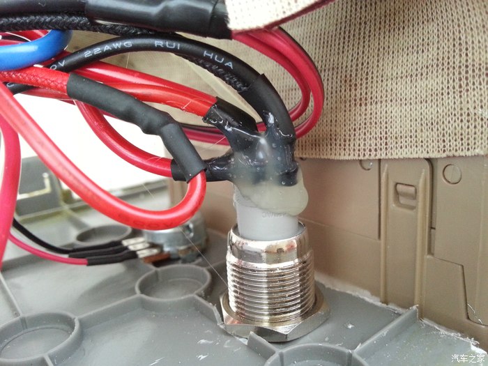

这个是断电自复开关的核心零件,其实就是一个小小的继电器,巧妙地改变焊接方式就能达到断电自复的效果
带灯开关的接线不太好接,线粗端子细接头多,完了还要套热缩管。
图片好像又乱了,这是管子从中控出来的样子。
控制电路部分基本完工,防火电线套上防火管,妥妥的。

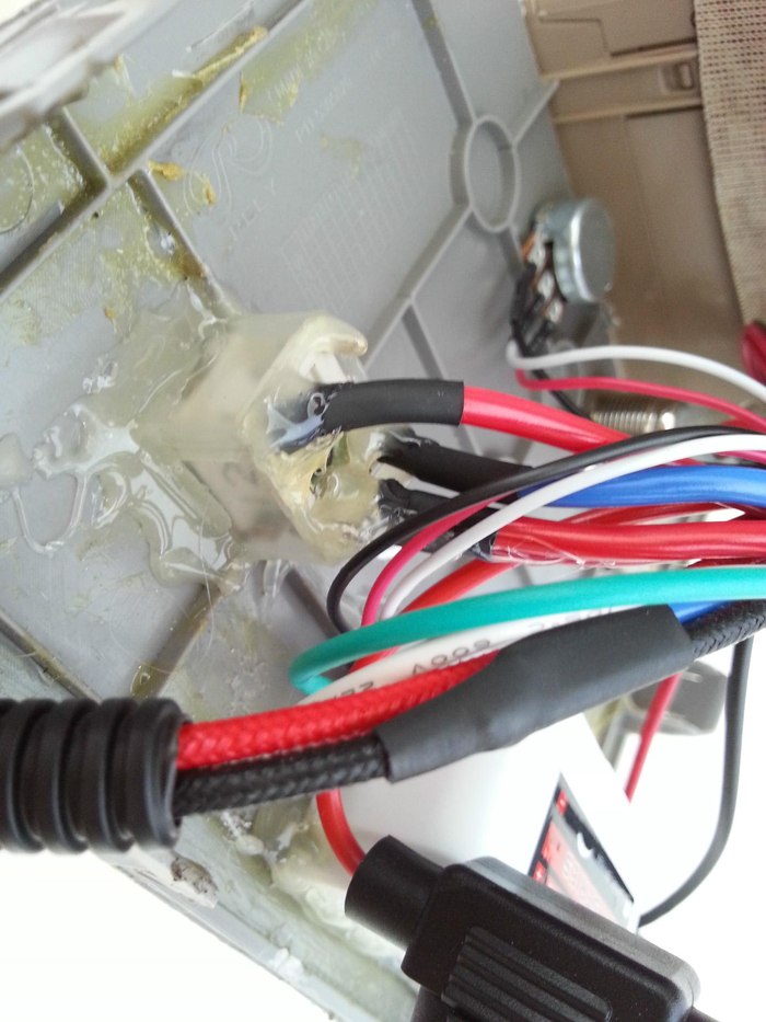

考虑到工作环境,各焊点用热熔胶加固,防止脱焊。
保险丝是标准配置

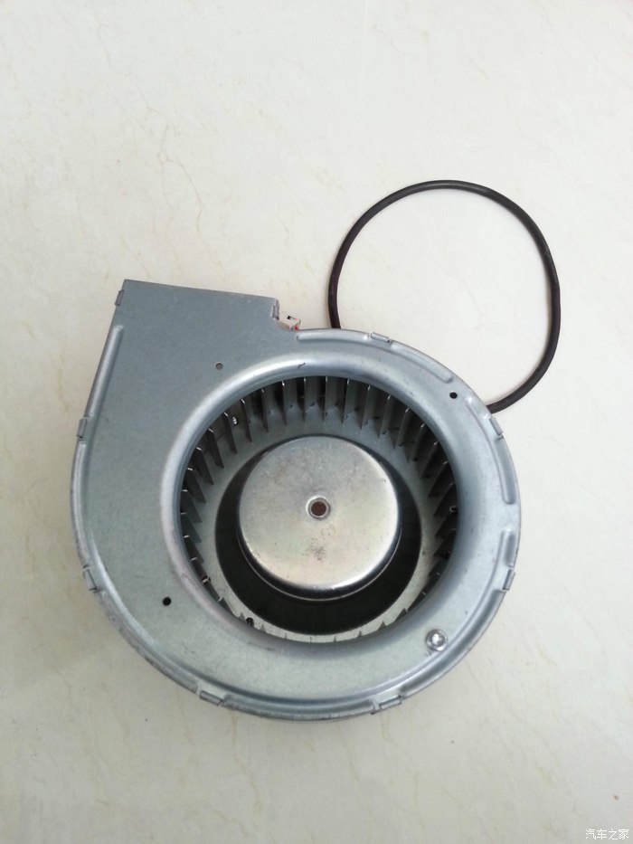

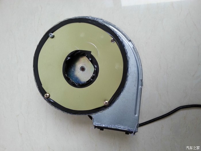

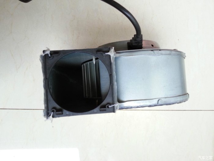

不行,我换!电机换成了德国进口的涡轮风扇,12-24V,风力最大可达11级,没概念?好几斤重的风机,通电后能把自己吹得打转转!
进风口要略微改装一下,改成50mm口径使其与波纹管直径一致。
出风口当然也得改

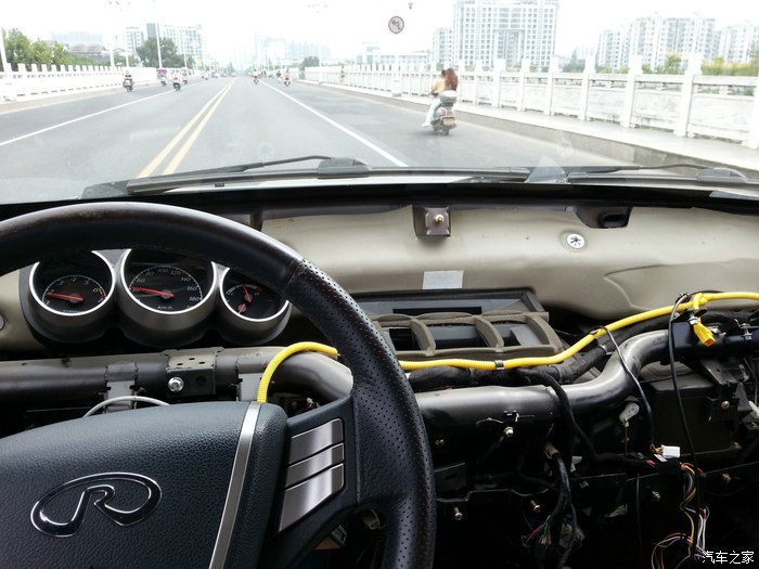

这什么节奏?
大哥,有话好好说,怎么拆成这样了?
拆成这样也能上路
妥妥的!

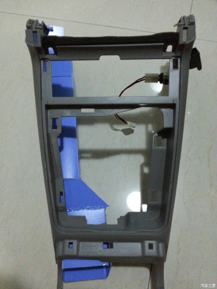

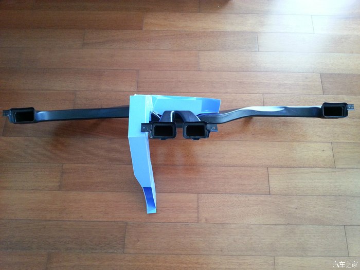

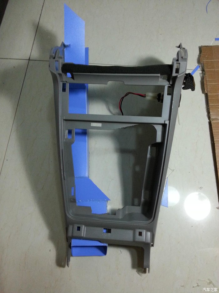

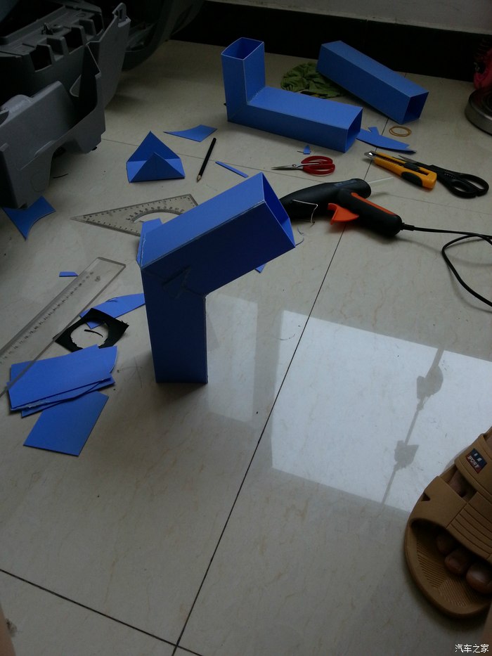

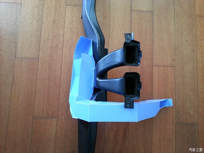

原来是受刺激又崩溃一次,德国进口风机也不管用,由于它的电压范围超过车载电源的电压,在12V电压下风量虽然很大,但是风力不足,还是对抗不了强悍的波纹管风阻。在崩溃了几天之后,痛定思痛,决定拆!波纹管肯定是不能用了,必须要用光滑的管子,考虑到弯曲和负压的因素,必须是硬管,软管不行,再考虑到中控内部空间有限,只有用方管才能充分利用空间,增加通风量,圆管不适合,综上所述,其他有没有合适的管子可以替代,只能自己做管子,在对比了各种板材的特性之后,最后淘宝买了几张PP塑料板,拆了中控开始自己做管子。

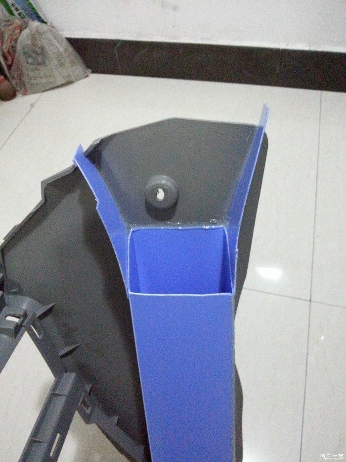

接入口由圆改方

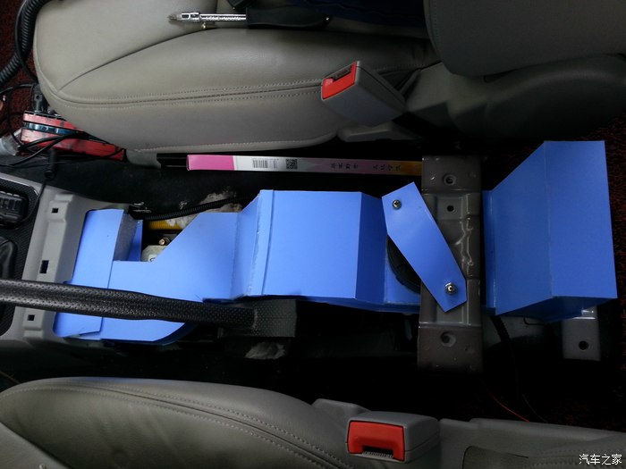

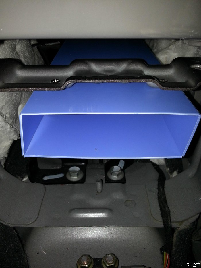

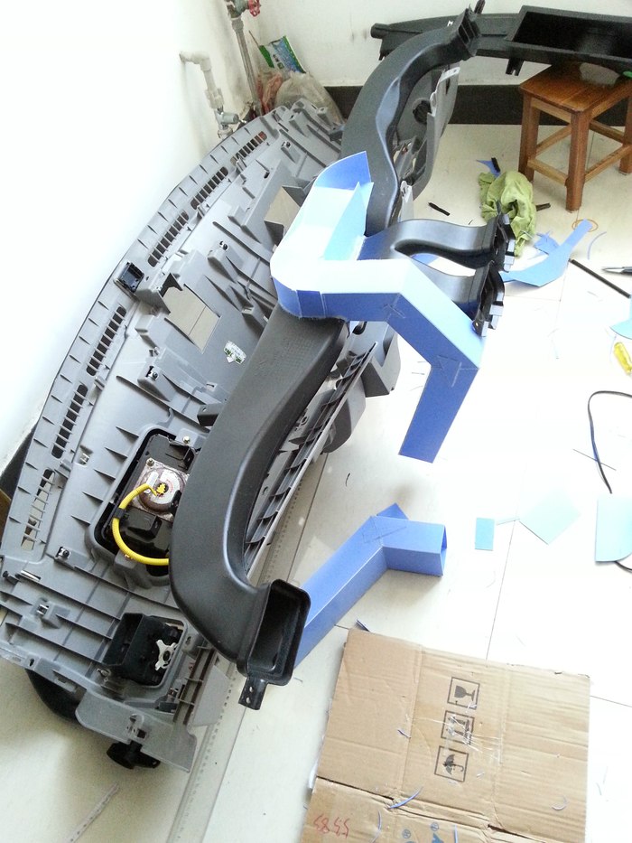

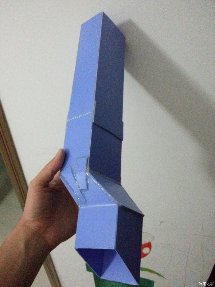

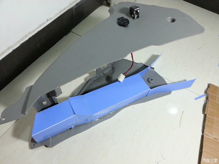

PP板到了,介子刀加热熔胶枪,第一段管子做好装车试验
不断调整尺寸、角度。。。调整过程中崩溃N+1回。。。

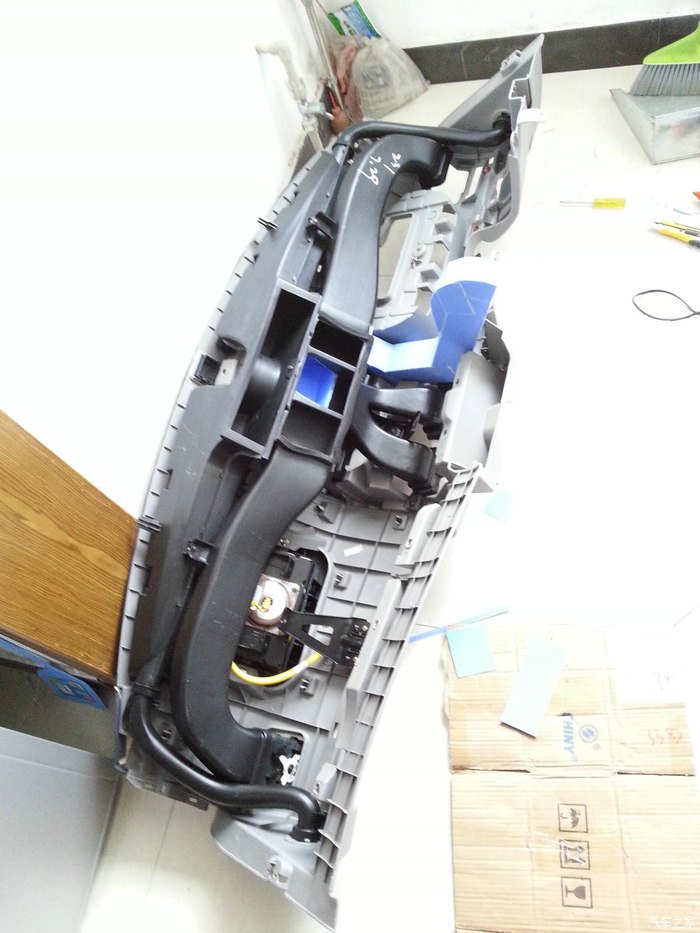

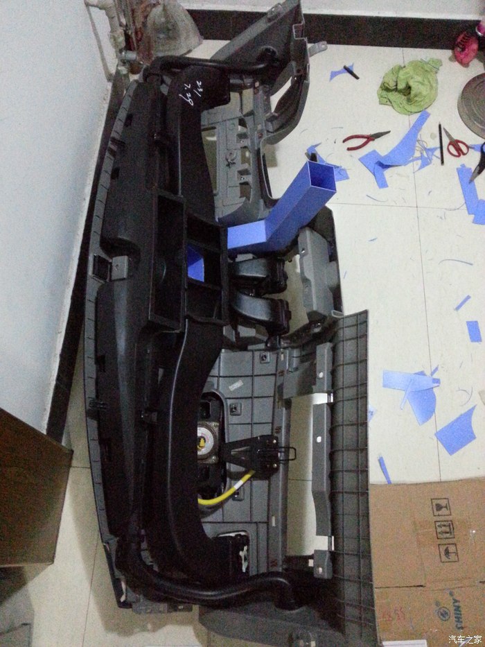

第一次定型,本来想走左右双管的,后来发现副驾驶位空间不够没法走管,只得放弃,把那边的出风口封闭了
再次装车试验
经过N次返工,包括完全的拆装中控台,最终第一次定型的风管中控段定型。

整个中控装好后,悲剧发生了,风管和导航一体机信号线干涉,导航差一厘米装不进去!

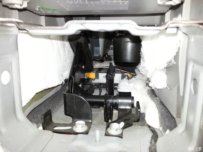

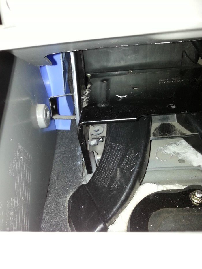

风管从档杆处进来的样子,一个固定螺丝的铁架阻挡了它的前进。
就是这里左上角

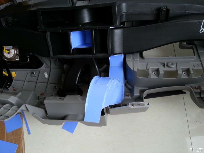

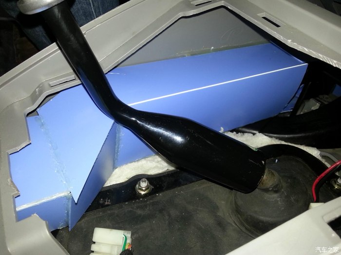

管子无论如何绕不过这颗螺丝,想了很多办法,最后只能重新设计中段的风管,使其能够接纳中控出来的风管的风

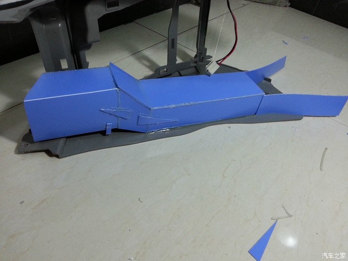

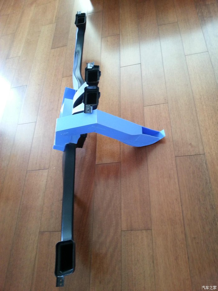

中段风管第一次定型
俯视图
准备插入
哎哟,挤扁了
挤扁了,又崩溃了,中控风管的尺寸看来是不太合理,只能又拆了,再再再一次拆完中控,返工!

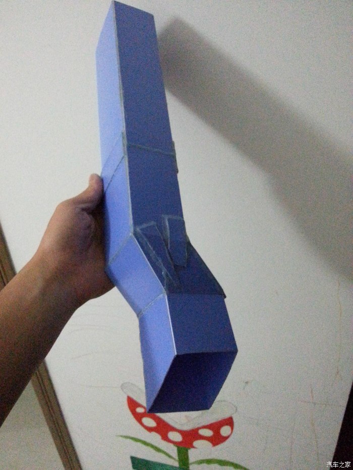

经历了这一连串的失败打击,崩溃了无数次,已经无力再记录折腾过程了,中控段风管的第二次定型也是在不断的崩溃下勉强完成的,没有图片记录,从开工到中控段风管完工期间历时一个多月!期间艰辛可想而知!中控段风管完工后,接下来是挡杆处也就是中段的风管,原本以为这是最简单的一段管路,因为档杆这里空间很大,足够走管,没想到。。。

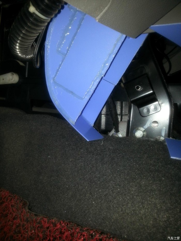

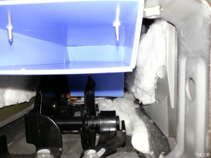

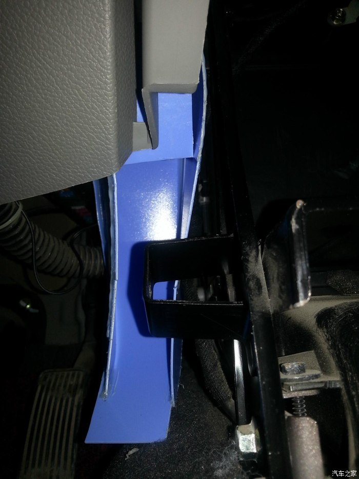

**又干涉了!!!
拆吧,还能怎样呢。
我辛辛苦苦做的管子啊,无论从哪个角度看,这段管子都转弯加变径,难度之大,无以复加。

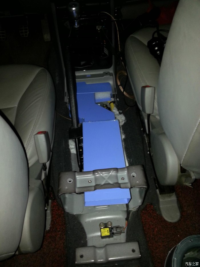

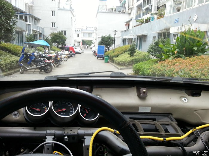

图片又乱了,这是中控风管最终定型的装车效果图,终于和导航一体机和谐相处了。为了防止高温下热熔胶失效,又用胶带将风管缠了起来。
原本以为最简单的中段风管,历经了几次失败返工崩溃之后,也无力记录过程了,整个中段风管从烟灰缸到扶手箱这一段,历经了一个月时间!各种规避,我就奇怪了,这么空旷的内部空间,为毛走一根管子就这么难呢,土鳖的设计师是故意的么?

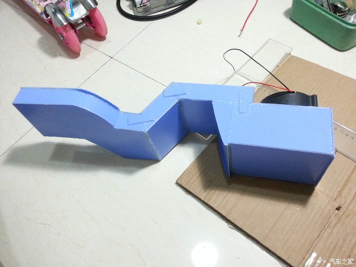

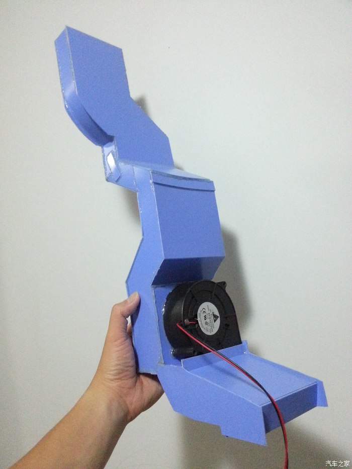

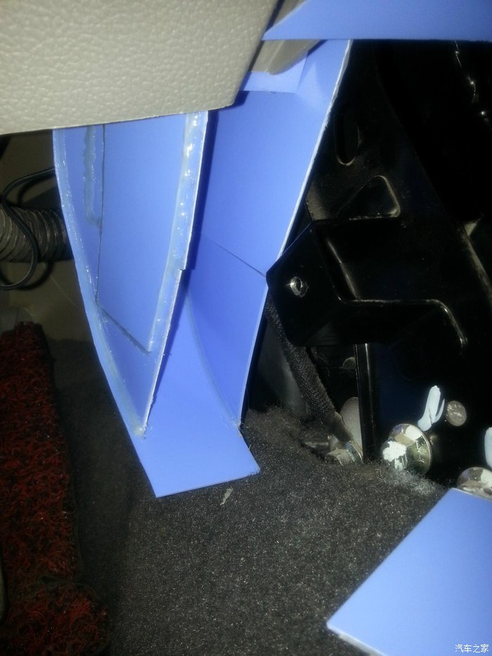

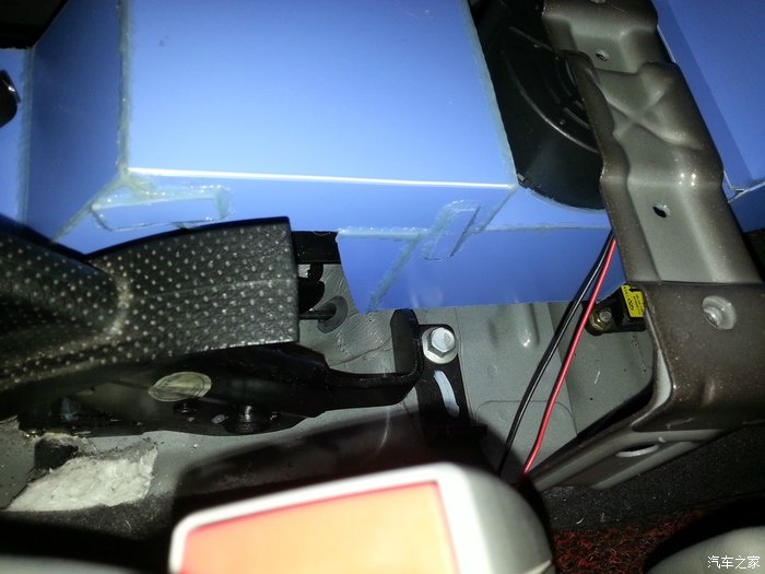

尾段风管,就是从档杆到手套箱出风口处这一段,也经历了几次失败返工,崩溃自然是少不了的,事已至此,已经无力记录过程了,这是尾段第一次定妆照。
第一次定型没有设计安装风机,没想到由于头段和中段的衔接漏风无法避免,所以尾段的出风仍旧是微乎其微,再次NG!!!
又由于原来的风机太大装不进去,只得第三次重新买了涡轮风机,这是尾段第二次定型。
装车试验
重新调整细节
再次NG,尾段第二次尺寸上有点小出入,和手刹又干涉了,第三次定型的照片实在是无力再拍了,第三次定型之后,还有出风口和尾段的衔接,也NG了几回,从整个改装过程开始到最终结束,总共经历了三个多月!!!这是多么不堪回首的三个月!!!如果上天给我再来一次的机会,我会对自己说三个字:**啊!
