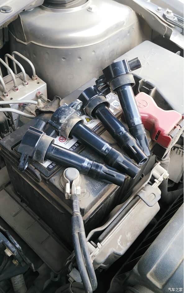

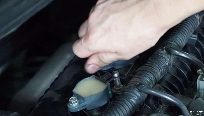

第二步:拔掉头、取下点火线圈

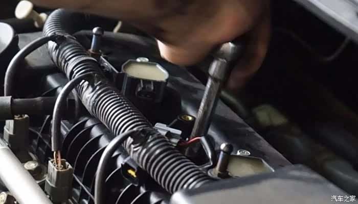

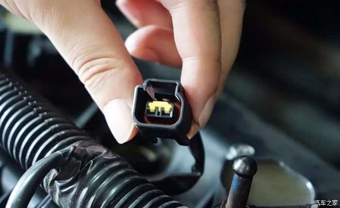

所有的汽车,火花塞都是埋在点火线圈下面的,所以找到点火线圈就可以了,不过记得在点火线圈附近都有一个供电插头,4缸发动机汽车并排有4个插头,拔下插头就可以了。然后使用扳手,拧下所有固定点火线圈的螺丝,然后小心取出点火线圈。动作要轻揉慢,避免损坏高压输电线。

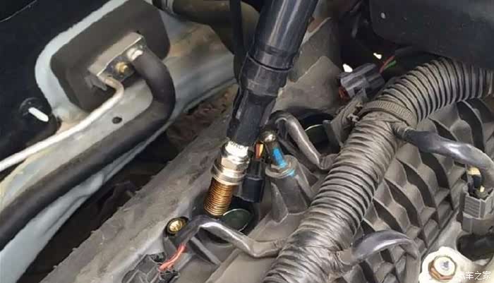

第三步:拧下火花塞
接下来,使用合适的套筒。把火花塞拧松,不过注意动作同样要轻柔,避免让灰尘进入燃烧室(这个在拆之前,先清理一下周围的灰尘和异物,开始没经验,后来才知道),有灰尘和异物进入里面容易引发漏电、火花减弱等故障,要不然,发动机可能会出现故障,到时候因为这个去维修,那维修费可不便宜啊。在拧松火花塞之后,使用点火线圈,再次插进燃烧室内,拔出火花塞,而动作同样需要小心谨慎。另外,需要注意的是,更换火花塞需要逐一更换,切勿全部都拆开了,就是拆一个装一个,主要是为了避免燃烧室内进入尘土,引起意外。

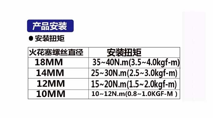

取下旧火花塞,更换上新火花塞,不过需要注意的是在拧紧新火花塞的时候,切勿使用蛮力,最好是有力矩的扳手,避免导致用力过猛,把火花塞尾部绝缘陶瓷给搞碎裂了,那到时候就麻烦了。另外,还需要注意的,点火线圈固定螺栓也切勿蛮力拧死。
     题外话:理论上是镍合金<铂金<铱金(还有什么双铱金的),越贵的当然更换里程越长,但这些在一台买菜车面前,没什么意义,一般人或者大部分人,就是用最基本靠的镍合金就行了,建议里程是1.5w到2w公里一换,甚至再多个几千公里也毫无问题。

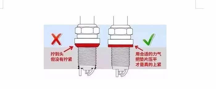

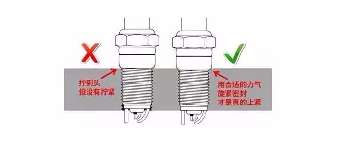

火花塞安装力矩过大,垫片过度变形,六角螺母有压痕,容易造成发动机拉缸,导致火花塞失火失效。力矩过小,不能起到预期的密封性能和传热效果,造成火花塞从螺纹处漏气,侧电极温度过高,造成火花塞失效!从而导致发动机点火失效,抖动。
如果火花塞没有按照厂家规定的标准力矩上紧,就会产生正真意义上的漏气,高温高压的气体慢慢的泄漏而出,缸内的压力就随即变小。

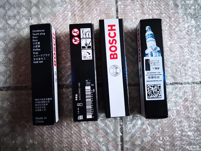

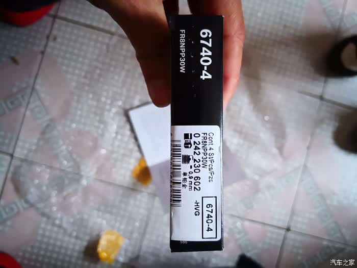

看一下条码。
来个特写!
还有防伪标码。

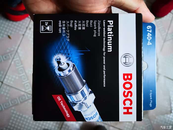

是个铂金一起出来晒太阳吧。

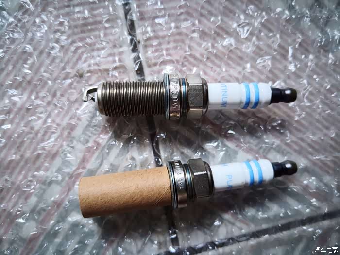

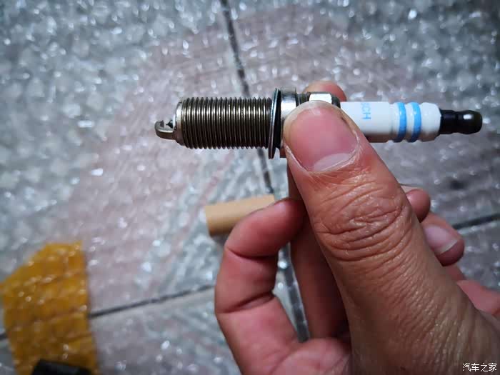

新的火花塞来个特写。

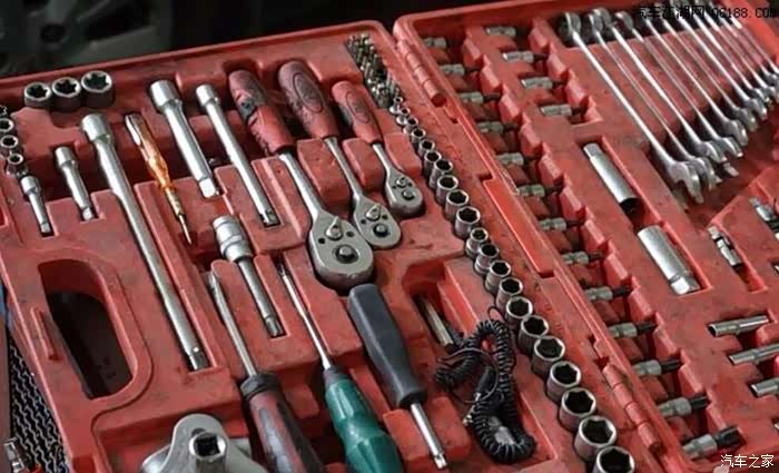

我没工具,把朋友店里的拿来用用!朋友多就是好!

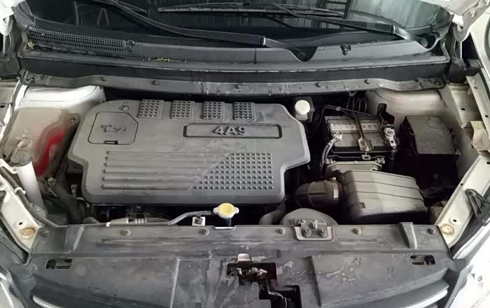

没清洗过发动机舱,也不懂怎么用水清洗,所以一直没敢洗内部,怕线路短路。

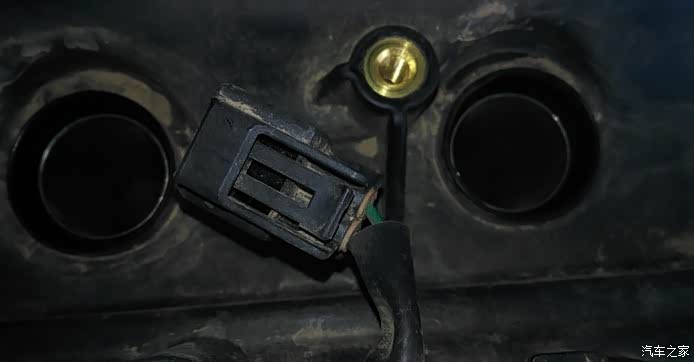

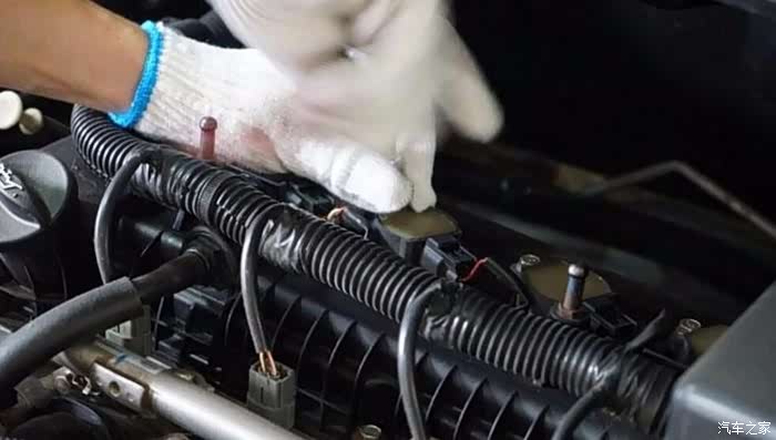

这是都拔下后的样子。
发动机并排有4个插头,拔掉。
就是这里,有螺丝固定的,要先松开。
出来就是这个样子。
还在动手拆螺丝。

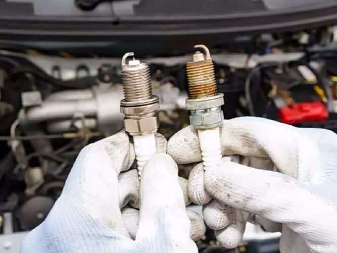

开始松旧的火花塞出来。

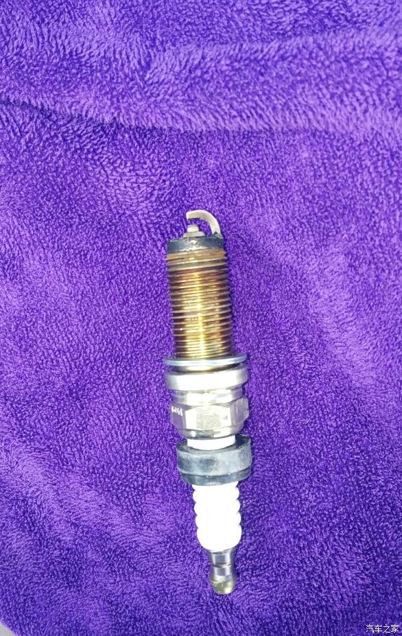

出来了,就是这个破旧的样子。
还是挺干净的。
在看看内部,没什么异物。
新旧对比一下。
旧的擦干净了还是感觉有年头了。

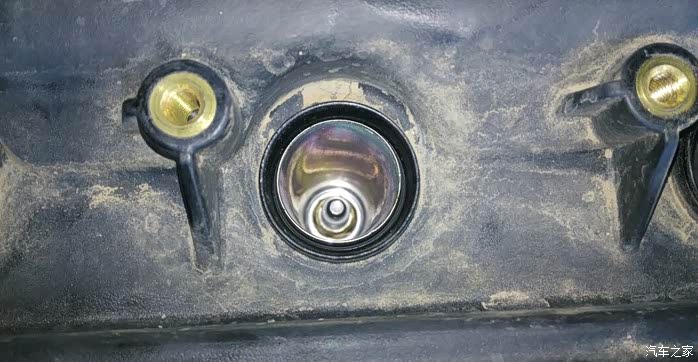

火花塞的地方。
这是一个示意图,特意将火花塞螺纹和缸盖螺纹之间的间隙表示的很大,特意为了表示漏气是如何造成的。
大多数带垫片的火花塞以厂家规定的标准力矩上紧,垫片自然会被压平,如图所示。
不带垫片的火花塞也需要上紧。
扭矩的一个小标准。
