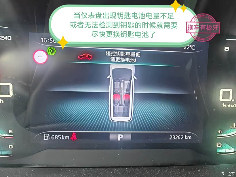

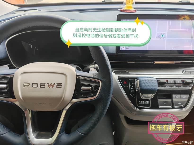

遥控钥匙信号弱,启动困难
仪表盘提示更换遥控钥匙电池
       车友们在解锁车辆启动车子的时候,如果发现按一键启动键无法触发车辆点火,或者仪表盘显示“遥控钥匙电量低,请更换电池!”的提示时,则表明遥控钥匙的电池电量即将耗尽需要尽快更换遥控钥匙的电池了。

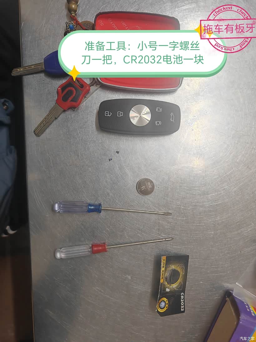

      一、前期准备:3寸小号“一”字螺丝刀*1把(或者其它小号金属扁口工具),CR2032规格的电池*1块(品牌自选,建议选择知名品牌耐久度有保障些)。
准备的电池和工具

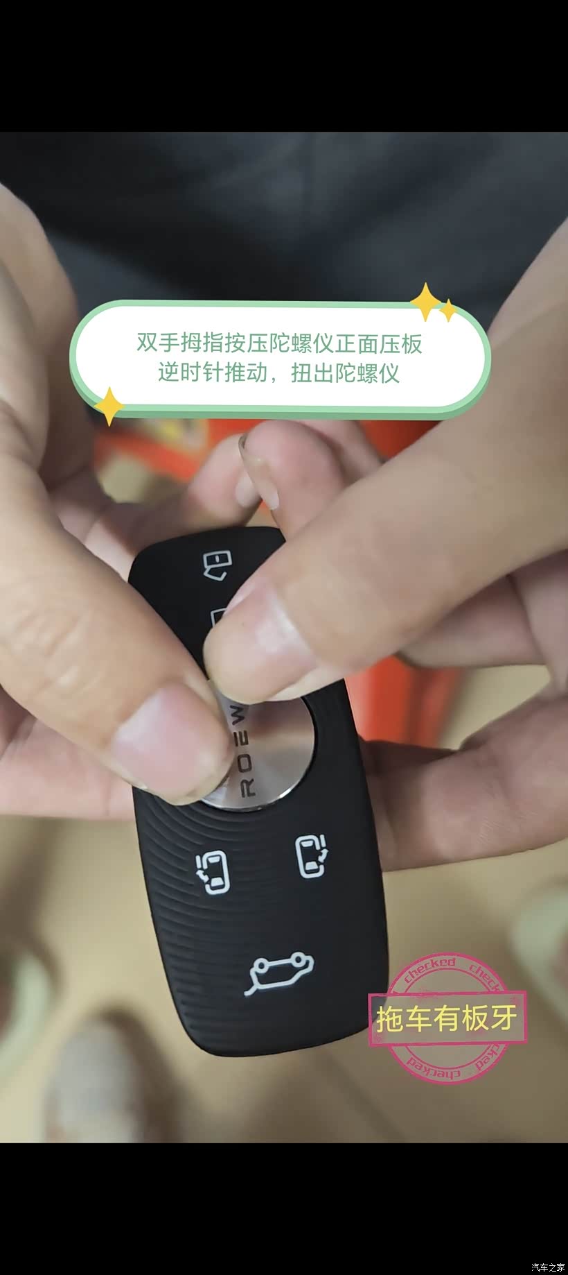

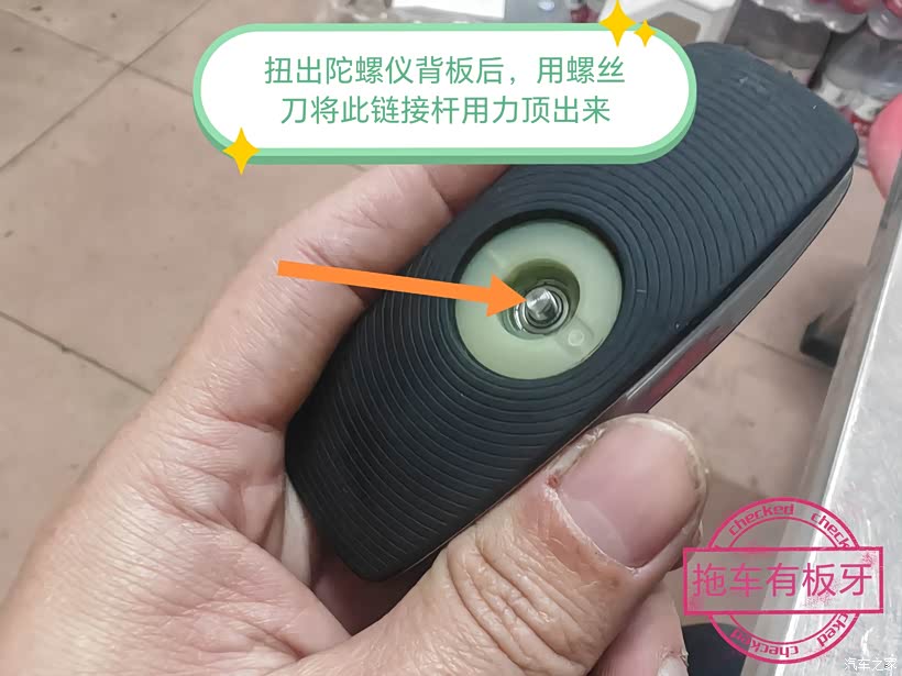

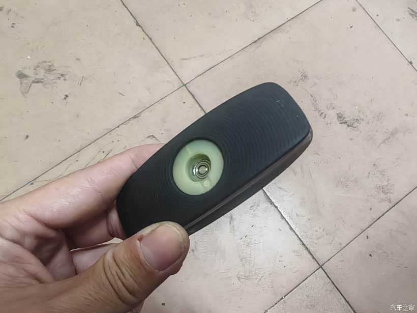

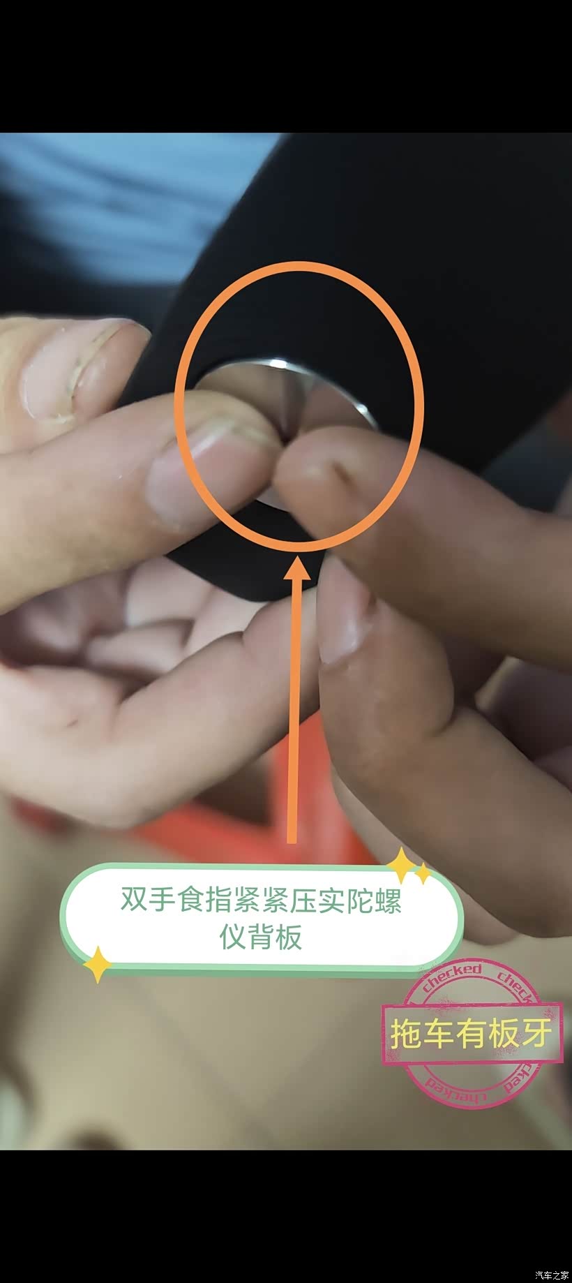

       好吃二、拆卸遥控钥匙的陀螺片:将imax8的遥控钥匙分别用两手的拇指和食指夹住,两个食指紧紧压实陀螺背片,固定住该背片。两个拇指紧压着陀螺正面的金属片同时逆时针推动该金属片,当该金属片松动时即可用一个拇指轻松将其扭出来了。陀螺仪两头都是活动的,因此必须要固定住一面,去扭另一面,才能分离出来。
固定陀螺仪背板
扭出陀螺仪正面压板
推出陀螺仪盖板
       看电影***重点注释:荣威imax8的遥控钥匙中间部分是一个指尖陀螺设计。21款是分体式设计,因此无需拆除陀螺仪(直接跳过拆除陀螺仪的步骤)。22款、23款是贯通式设计,因此一定要先拆除这个陀螺仪,才可以进行下一步操作,切记!切记!切记!

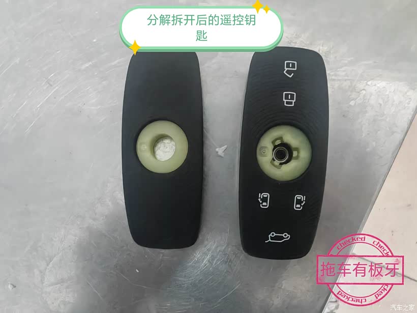

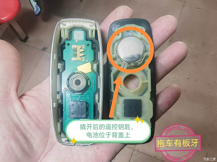

       大笑三、撬开遥控钥匙:用准备好的小号一字螺丝刀插进遥控钥匙下方的撬口,往钥匙的背面顶撬开背盖,延着撬开口处逐步将整个钥匙抠开,这样遥控钥匙就拆成两个部分了,电池也就显露出来了。
分解的钥匙正面
钥匙分解出来,电池的位置
       四、更换遥控钥匙电池:用手指将固定在钥匙电路板上面的电池取下,将准备好的新电池对着原先的正负朝向扣回去即可(一定要记住正负方向啊!有马虎的车友装反了又要重新拆解钥匙了)。
