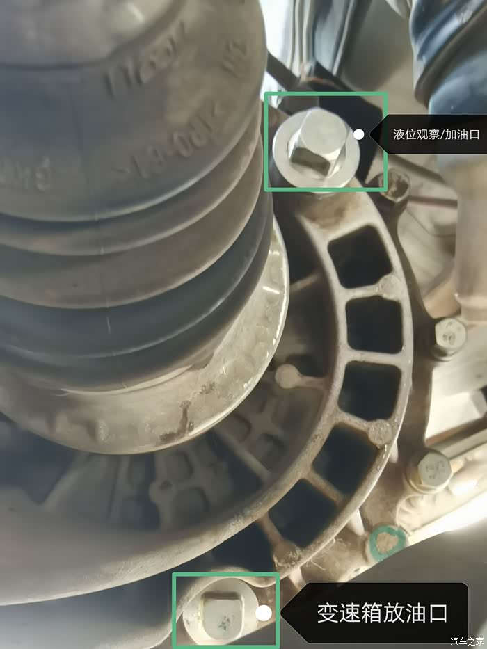

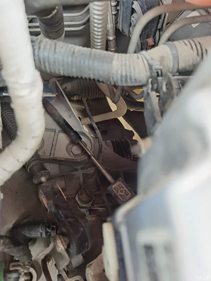

变速箱在哪不用我介绍了吧(前轮左边靠半轴位置),看图标注加油/观察口螺丝和放油螺丝位置,记住上下两个方头螺丝(规格14mm)。

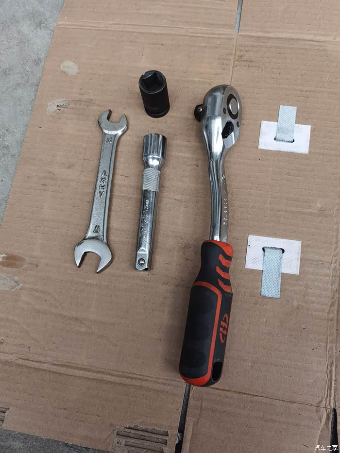

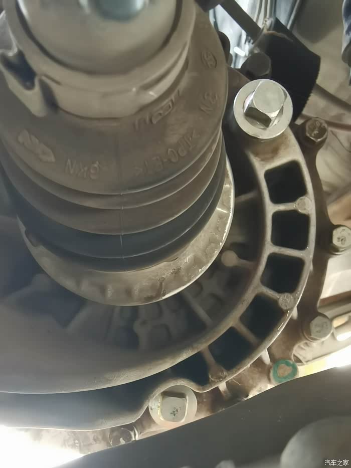

看图拆上下方头螺丝用到的工具,方头套筒规格:1/2方孔转14mm方孔(某宝几元钱包邮),空间受限开口扳手是用套筒松开方头螺丝后辅助卸下用的。

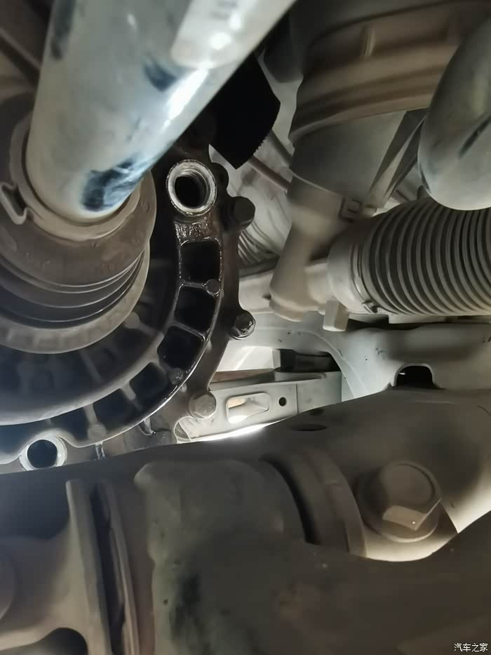

成功卸下上下两颗方头螺丝

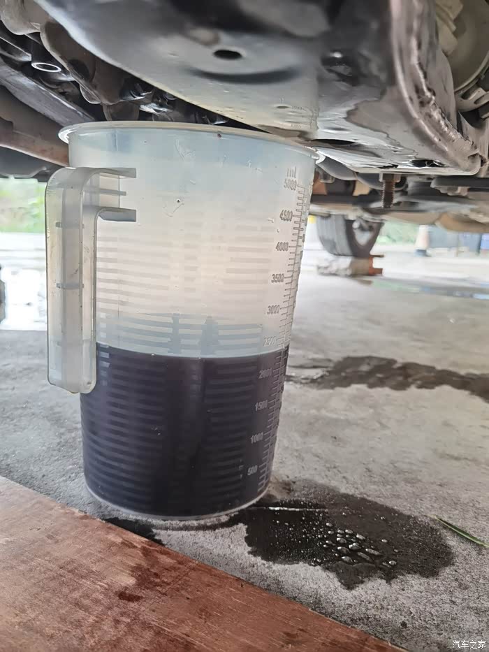

说明书标注手动挡变速箱油容量规格是2L,实际放出大慨2.3L,建议购买3L。

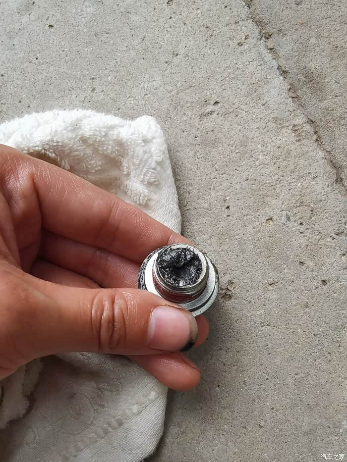

变速箱放油螺丝上有磁性,检查螺丝视情况是否有必要更换放油螺丝,检查丝牙正常我选择不换,将吸附有金属屑清理掉,然后装上原来位置拧紧放油螺丝(扭力我是凭感觉不能太用力)。

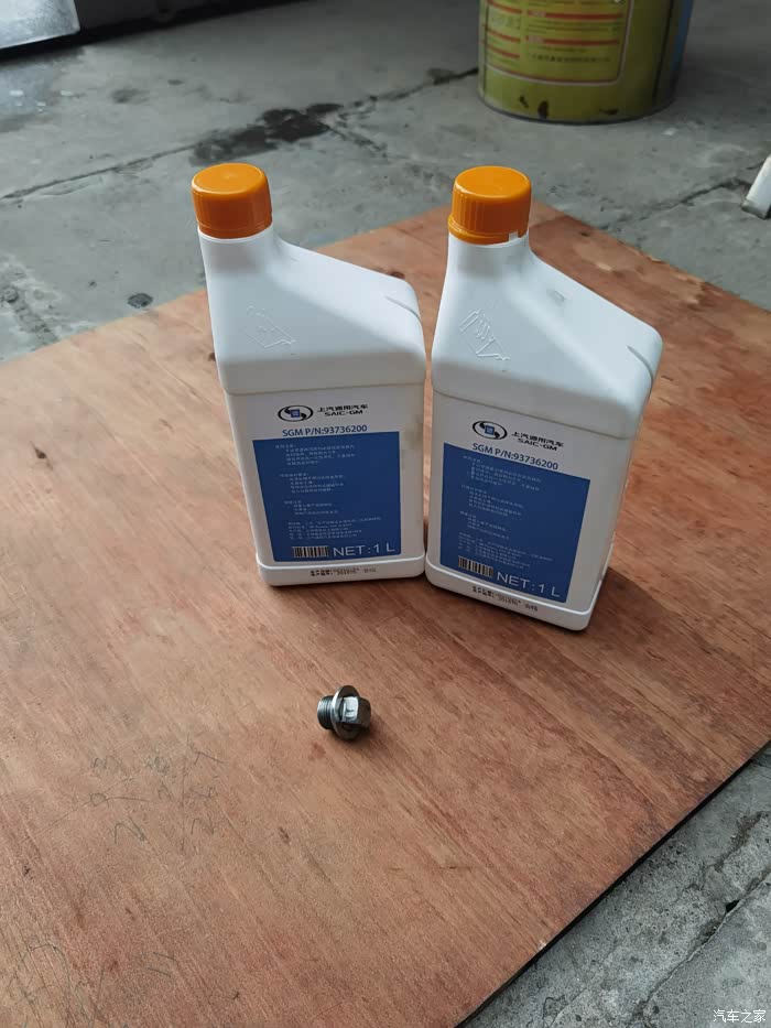

开始准备加原厂手动挡变速箱油

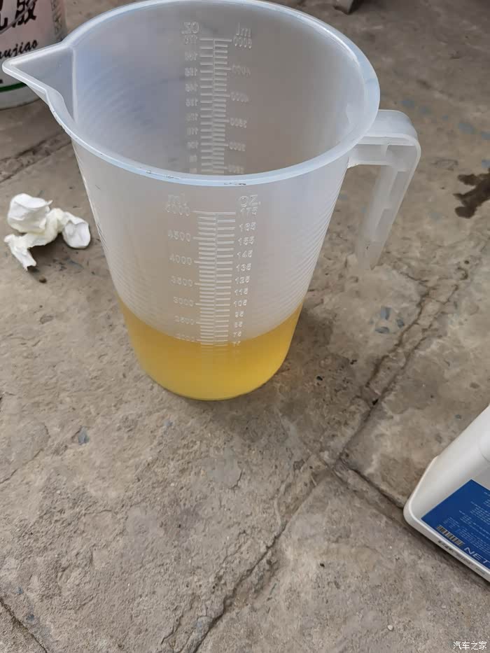

新油倒入量筒(如车友不知道加多少量,建议最好办法就是放多少加多少)

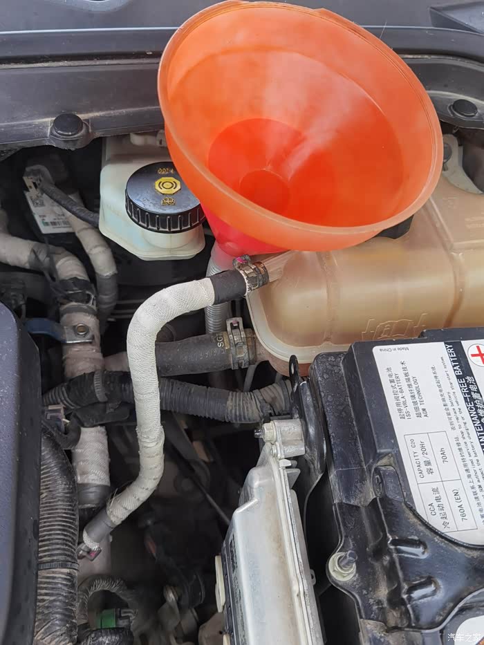

准备漏斗和输油软管
将输油软管另一头插至变速箱上观察/加油口
待观察/加油口油溢出,上螺丝拧紧(扭力我是凭感觉不能太用力)
