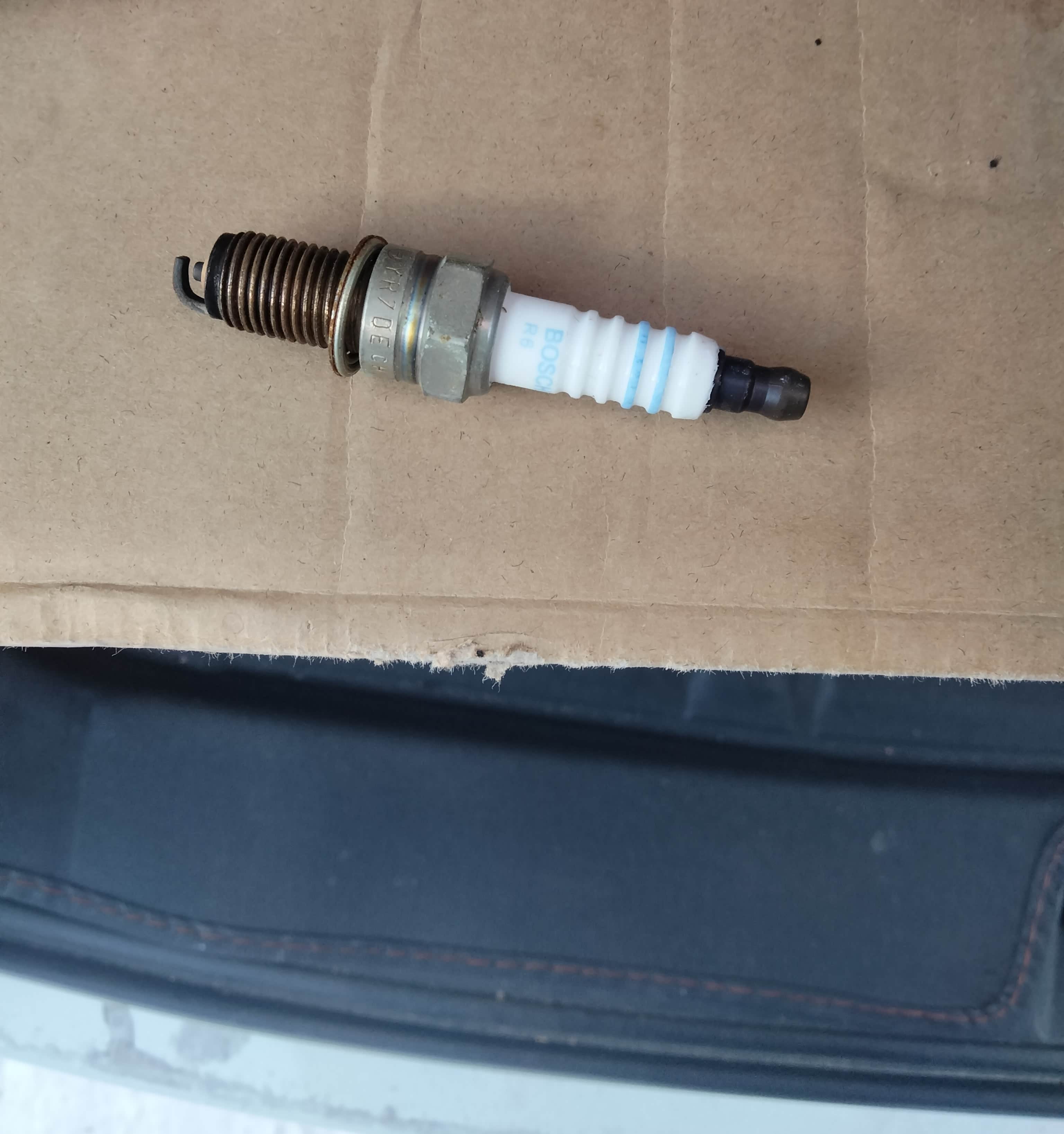

  换完火花塞打着火,感觉发动机抖动小了一些。出小区转了一圈,原先换挡之后加油有顿挫的现象消失,里程表显示六万七千公里,原车主应该是没换过。换下来的火花塞是博世镍合金的。
