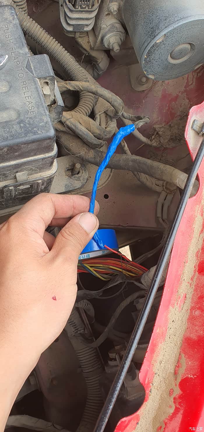

但是我拆开发现,这个车友发的图片跟我的发动机舱不一样,没找到他那根线,自己捋了一会儿,找到了一根断掉的线,如图
接上以后,故障完美解除。
