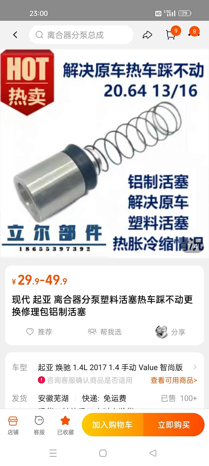

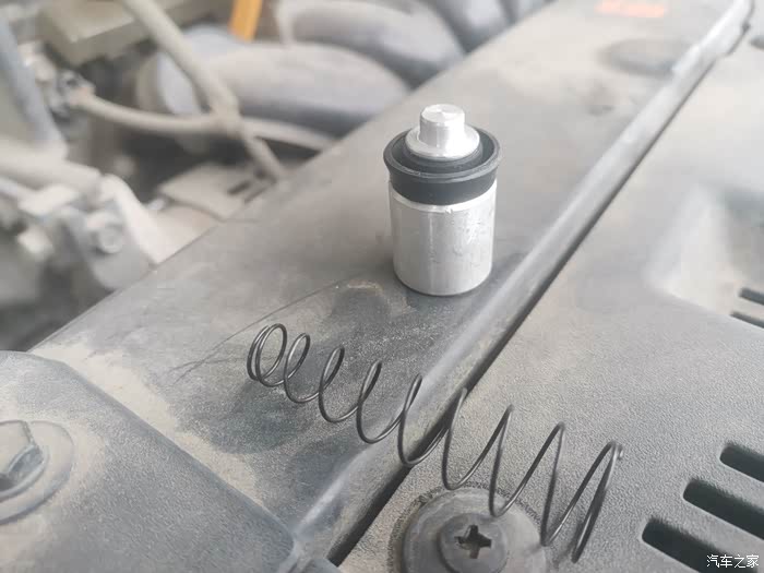

感谢论坛辽宁大哥的帖子,淘宝上买个吕合金的分泵活塞 ,解决踩离合种的问题。
我换了后,效果明显。手工费收了90,多少被宰。认了
淘宝买的吕合金分泵活塞
铝合金活塞特写
弹簧特写
换下来的塑料活塞

我的也是热车堵车离合器分泵踩不动,凉车正常,网上29.9元买的活塞,找了个修车店20块钱工费换了立马解决问题。

我和你一样,四年多的车一万多公里,某宝三十元分泵活塞,七十元更换手工费,问题完美解决
