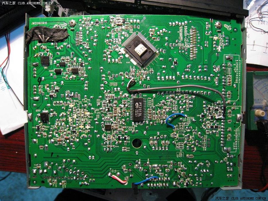

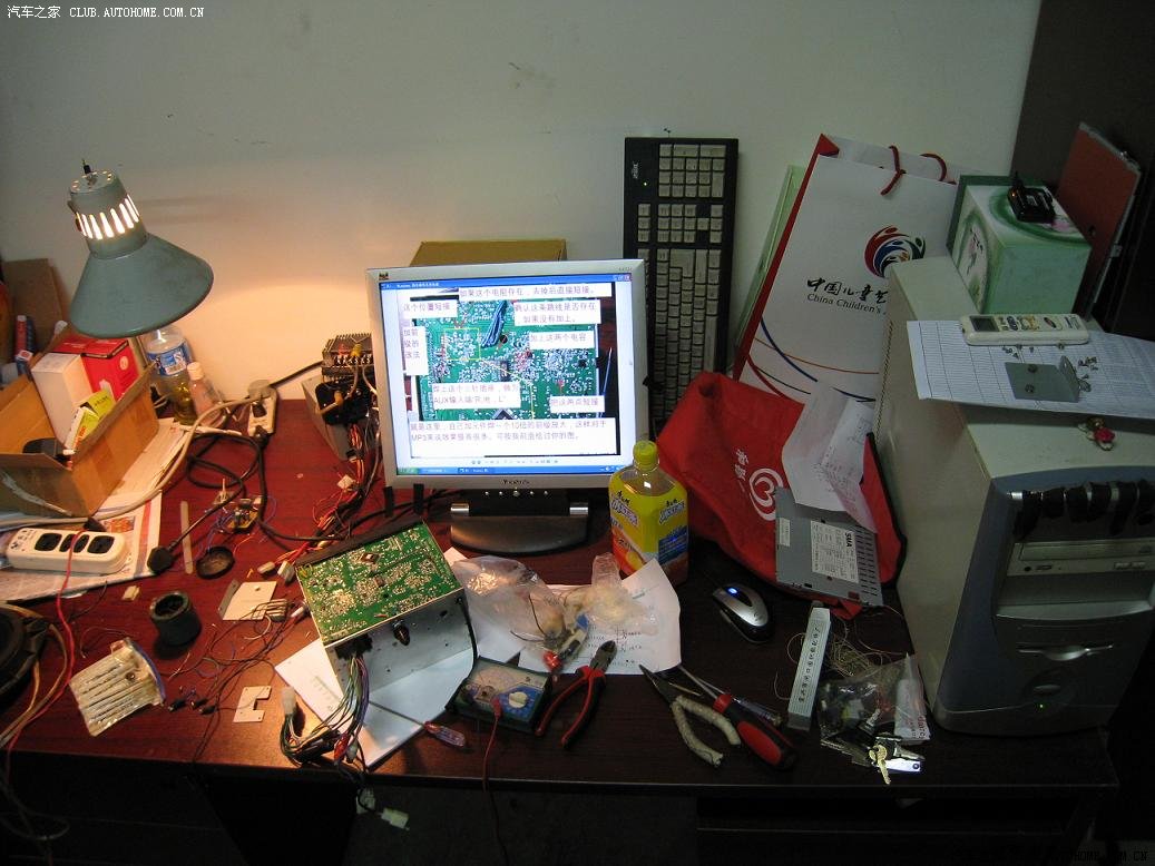

看着我都晕,这乱!
这是我加的那片TDA7375A功放,专门推后门的
电路的处理都做好了,原来的耳机输出已经干掉,改成AUX输入用,效果不错,我没有用NE5532做前级放大,太麻烦了,现在的效果也相当好了
看见这俩10UF的电容了吧,这是一块老的网卡,拆掉俩电容用于AUX输入耦合,电容是不错的,我给他直接焊在电路上了
装机后后面加了块铝散热片,怕夏天吃不消
看看,TYPE(AUX)输入功能出来了,完全正常,改装成功!!!!!!!!!!!!!!!!!!

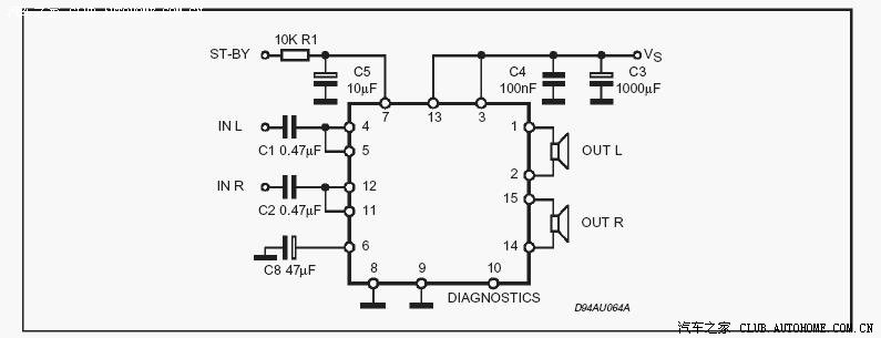

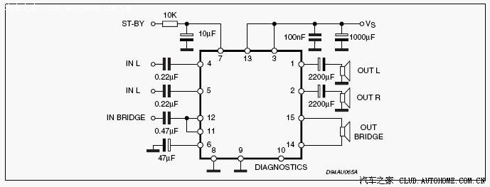

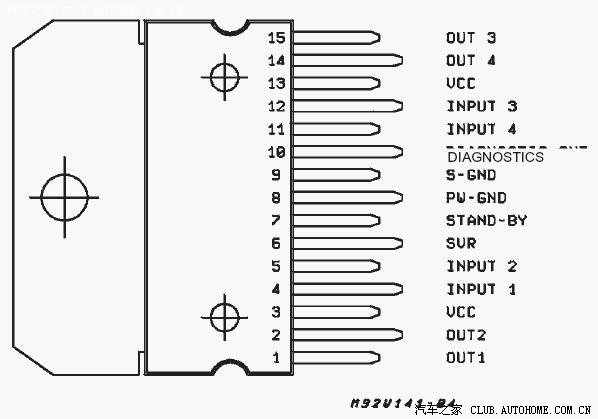

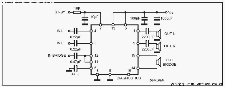

下面将改装中主要用到的集成芯片图给有兴趣的作个参考,

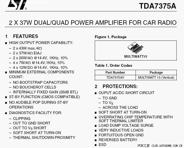

下面的是TDA7375A

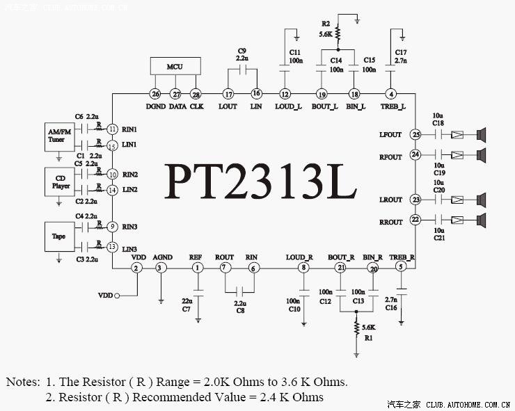

下面这个是音频处理器的,AUX输入请选TYPE9和13角输入端就行了.通过两个10UF/16V的电解电容直接接到面板上的3.5立体声插座,就能实现MP3线路输入了,方便极了
