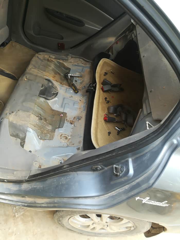

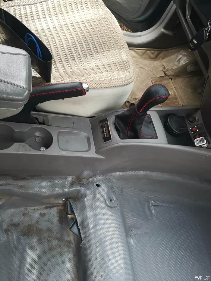

大拆后

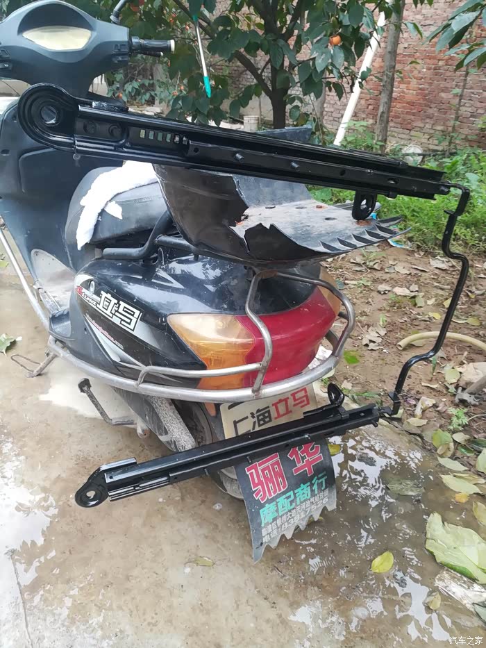

拆的副驾驶座椅
这个是茶洗后给生锈的地方喷了自喷漆

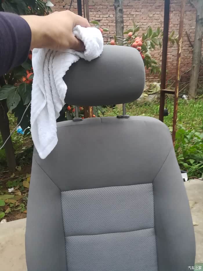

头枕拆不下来套子只能用湿毛巾勉强檫了檫
清理后

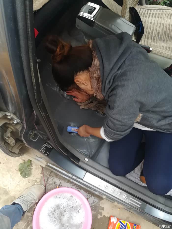

老婆在清洗座位底下的污垢
清理中

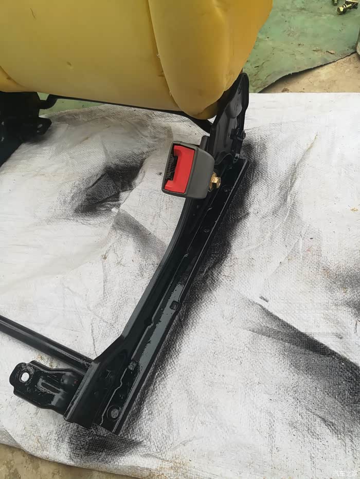

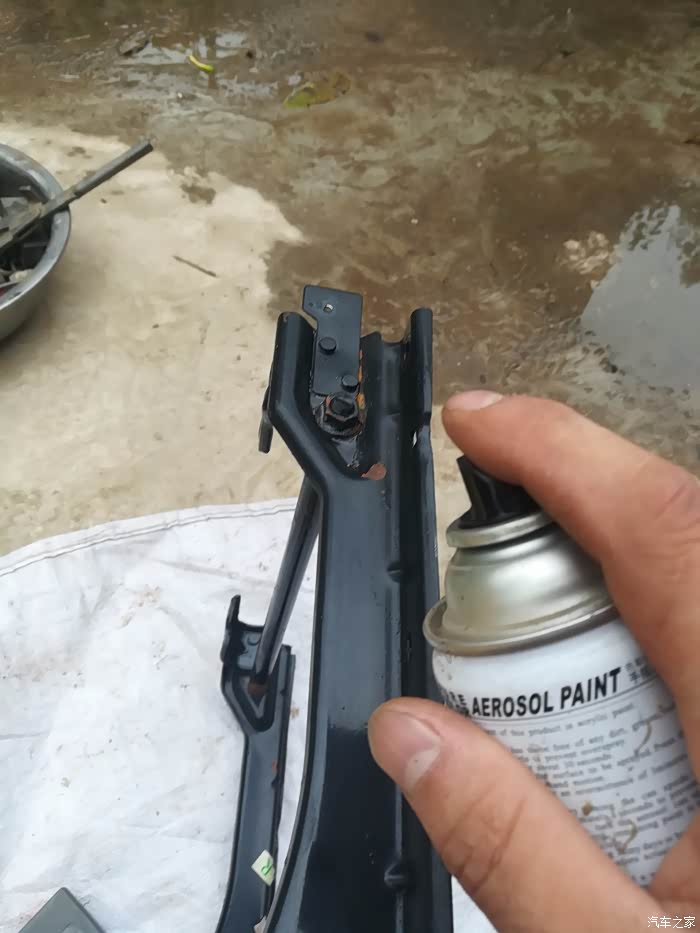

这是擦洗后要喷漆的地方
喷漆后的效果
正在作业
自喷漆还是挺好用的
后面也要喷
喷后的效果

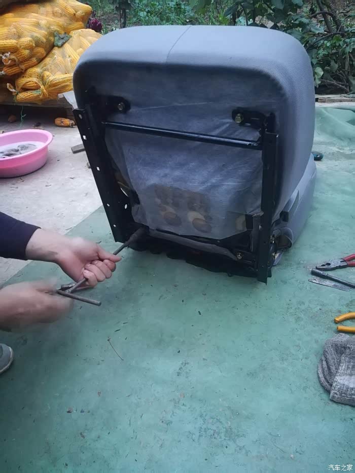

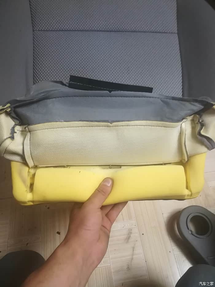

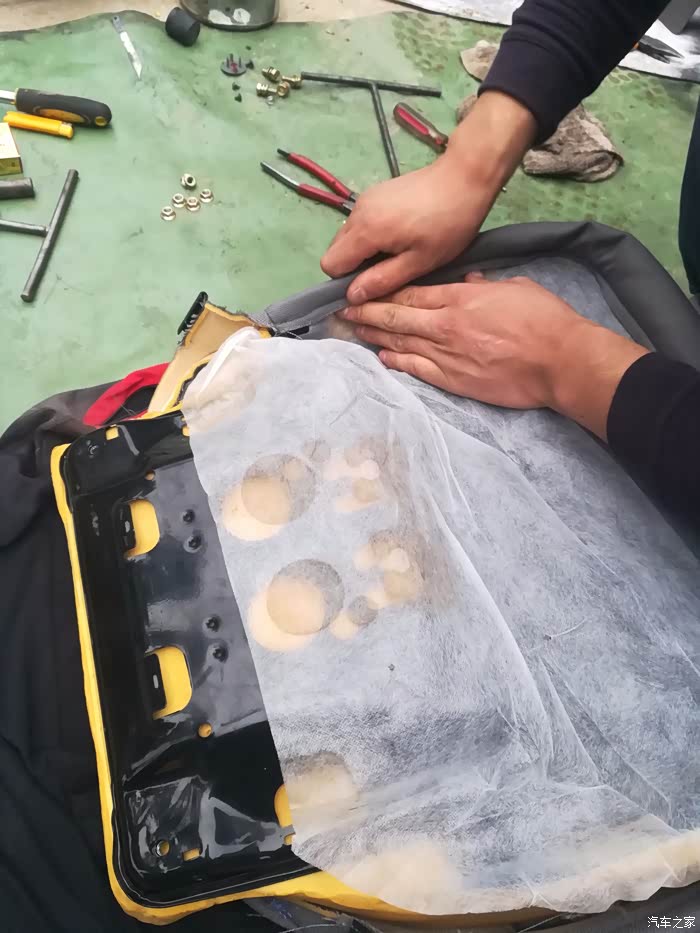

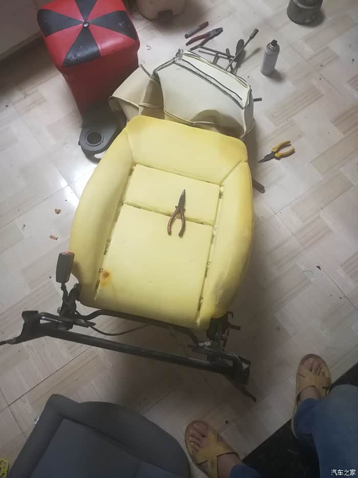

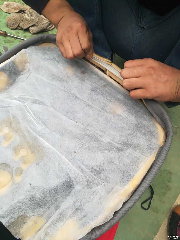

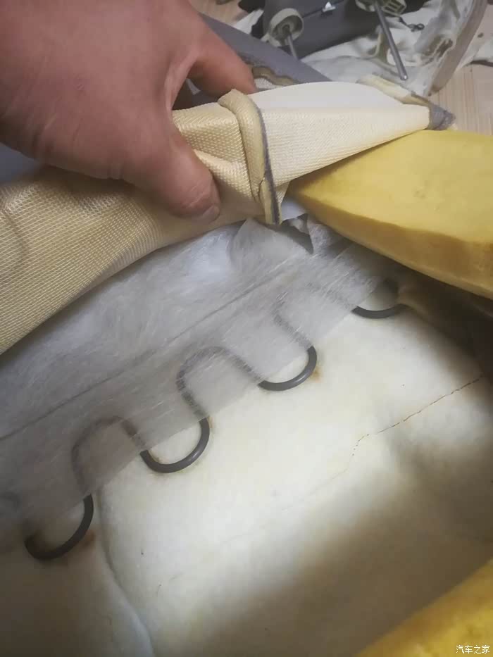

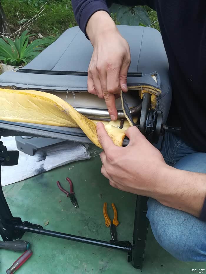

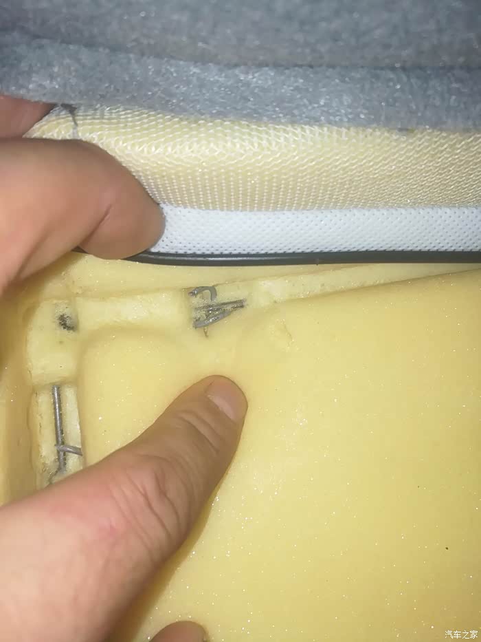

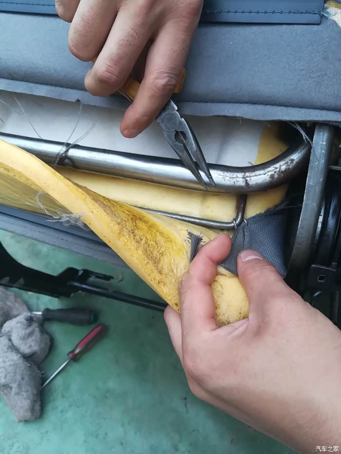

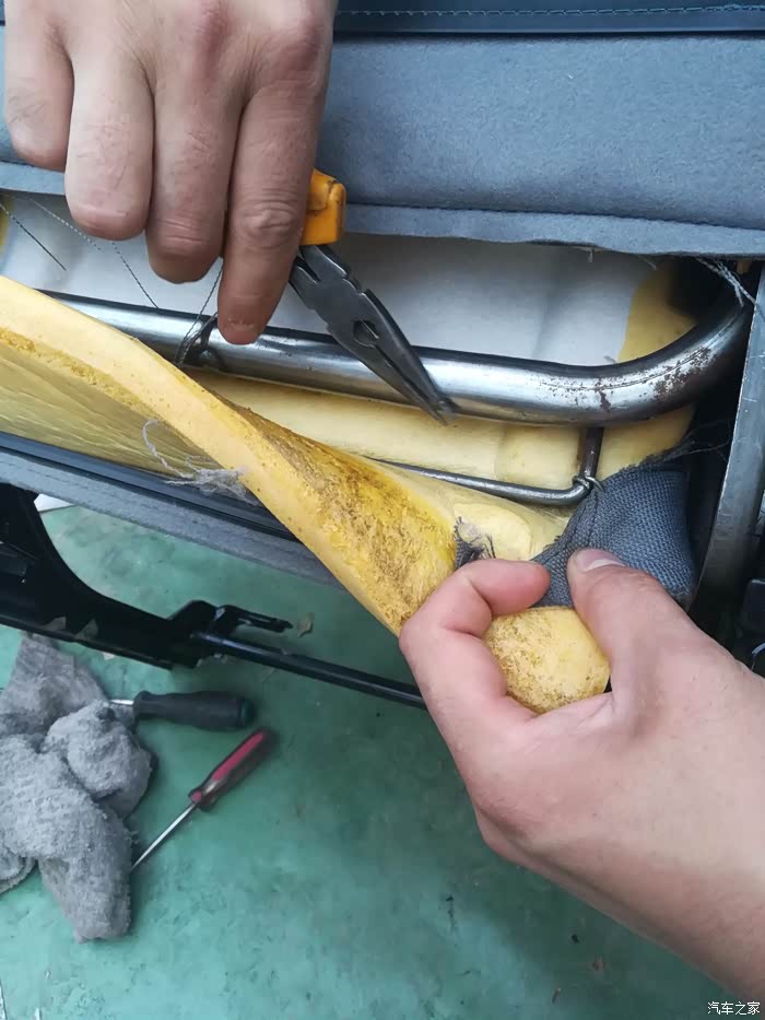

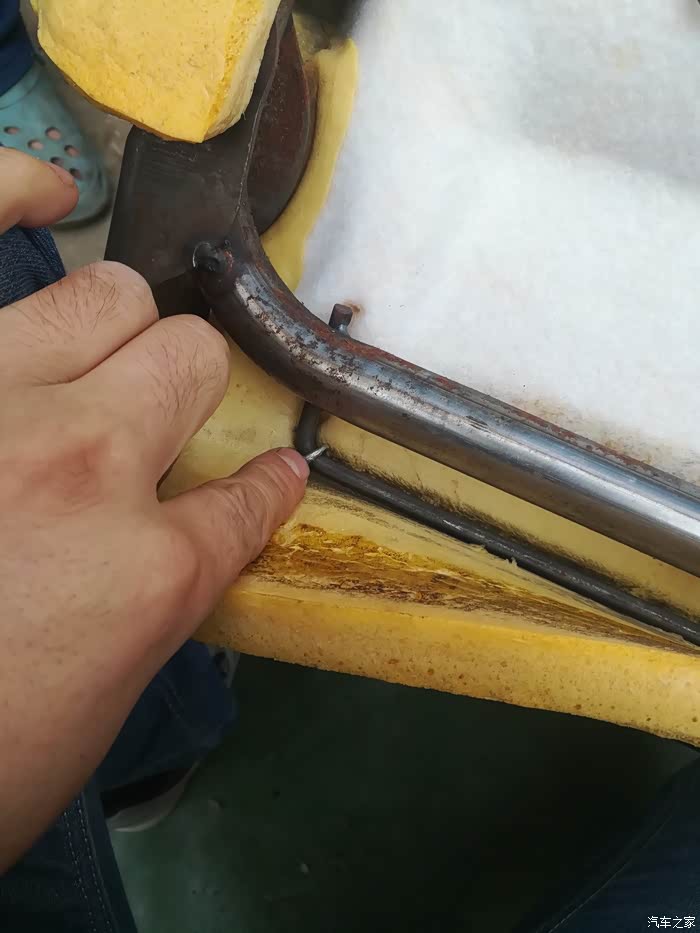

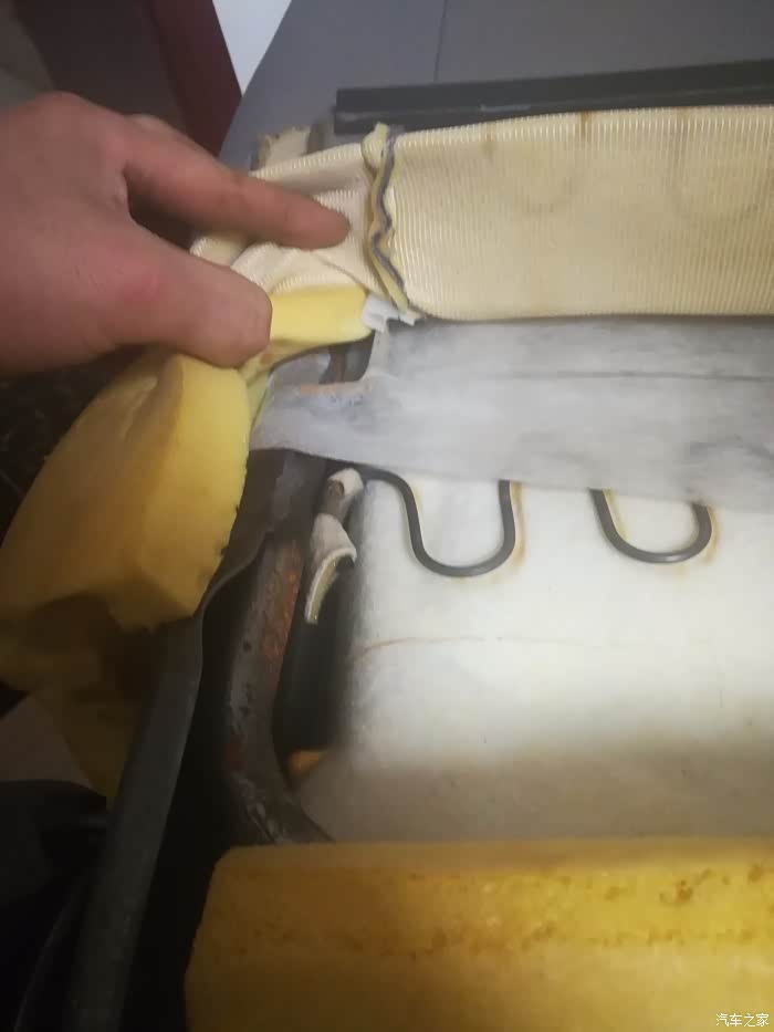

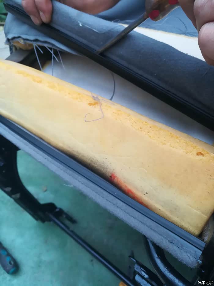

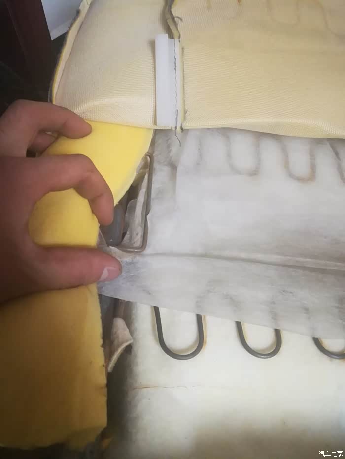

仔细看看里面原车其实是用铁丝圈拉得坐垫套子

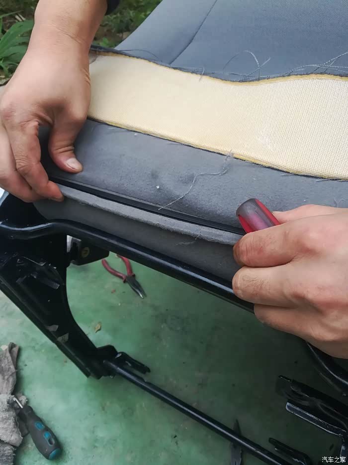

我是用钳子和平口螺丝刀配合撬开铁丝圈取下套子的
旋转铁丝圈 从口中取出黑色实心塑料管

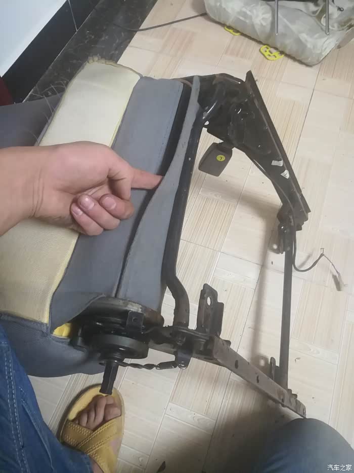

后背下其实是个手勾手的结构
手指地方两边有两个铁丝圈
钳子慢慢取下套子
我把铁丝圈一直在座椅上旋转着 未取下来
手拉手结构
手向上扣起就打开了
挂上按下就连在一起了
座椅后背手指地方还有两个钩子

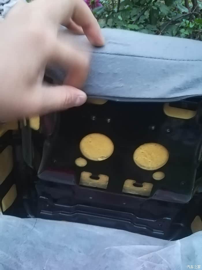

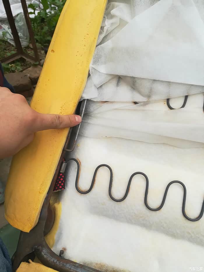

眼看座椅的凹陷处里面有拉筋
毛巾清洗头枕

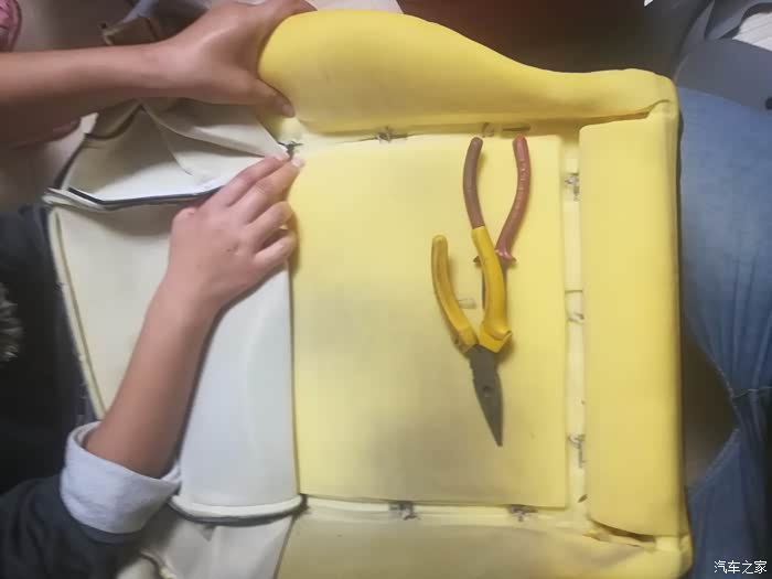

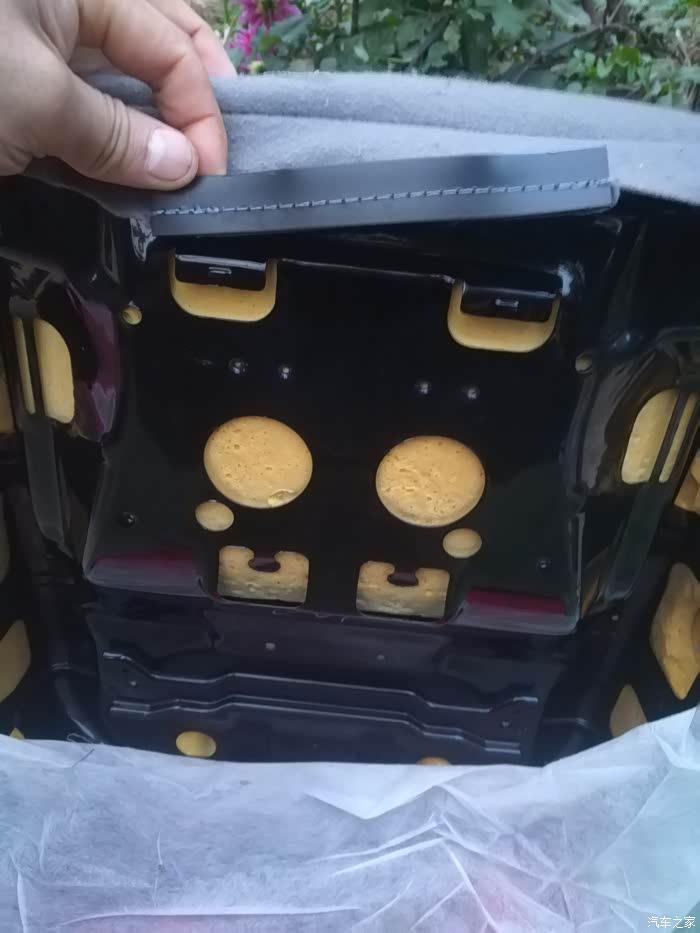

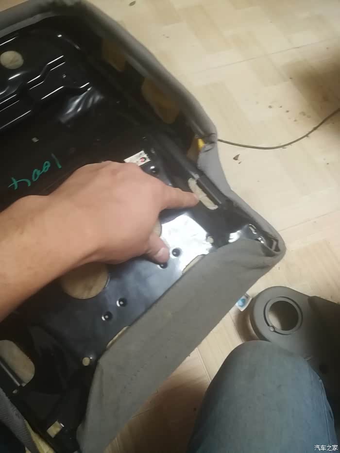

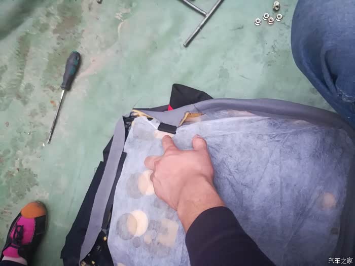

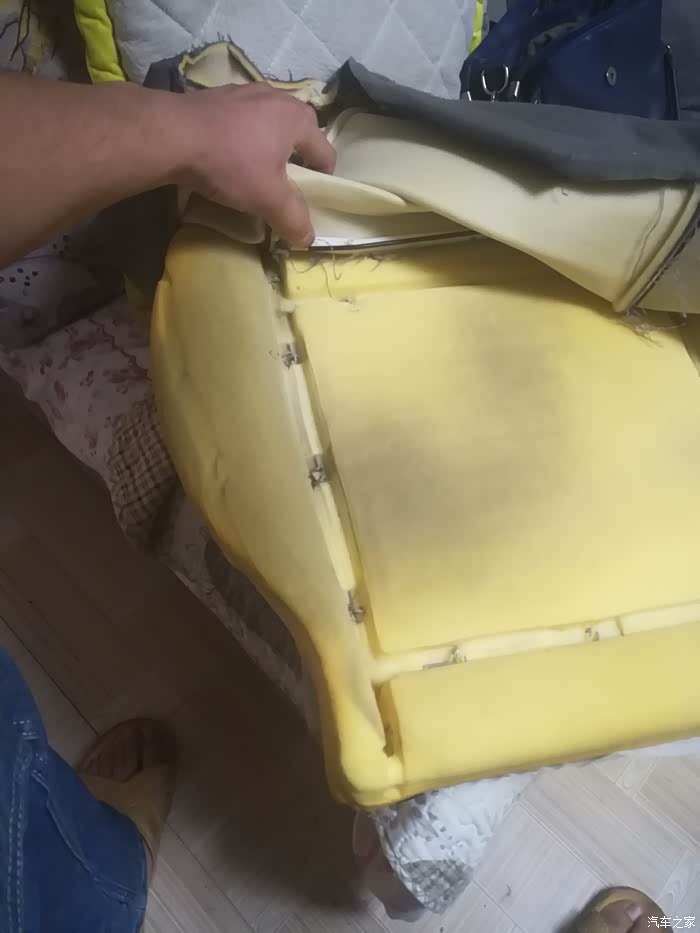

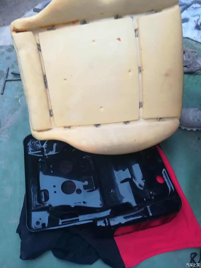

坐垫下面结构
大概有12个铁丝圈
这个内衬在里面我没记住放到外面了

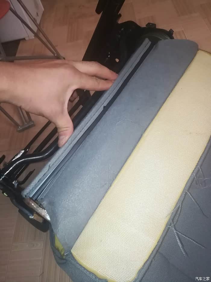

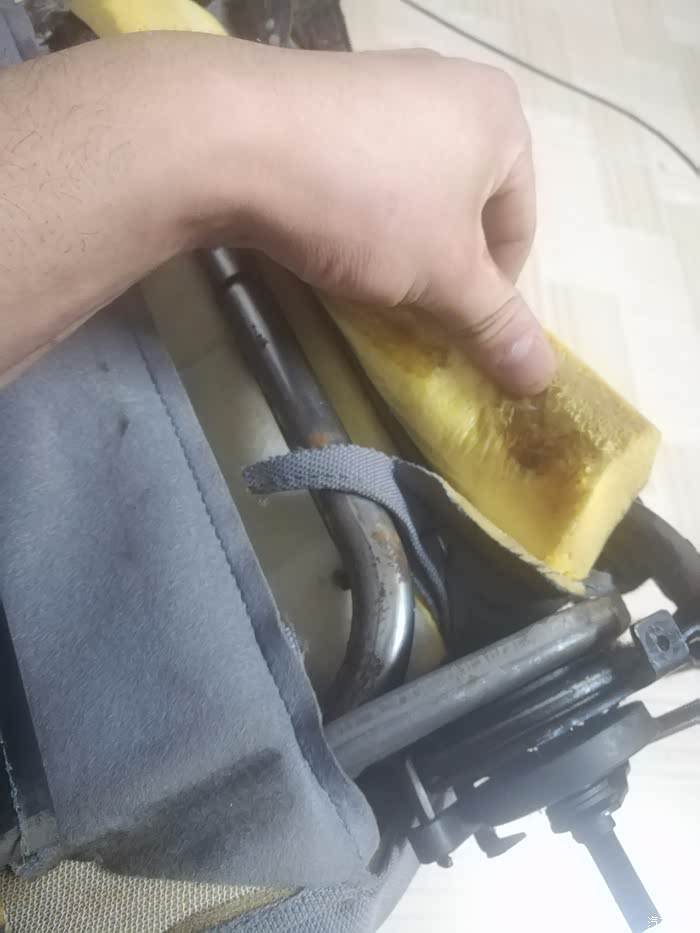

这里有一圈钩子
要用手拽起才能取下
安装时要用力向下压
侧两面和前面的底部都是钩子
前面下面勾住了然后用力向后拉

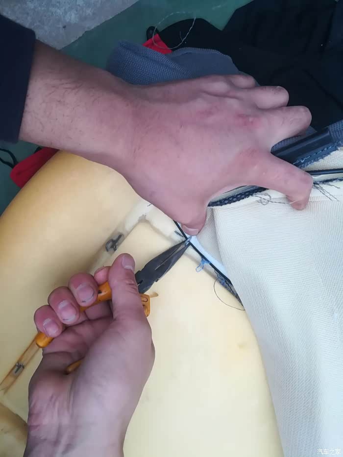

然后安装铁丝圈
勾住后用钳子合紧
一点一点的慢慢装
最后就装好了前面3面
后面的一面钩子在铁皮地板上勾着呢
用手勾住按下就OK
都是钩子挺实用的
便于拆装
注意最后装上这个钩子一边一个
装好效果

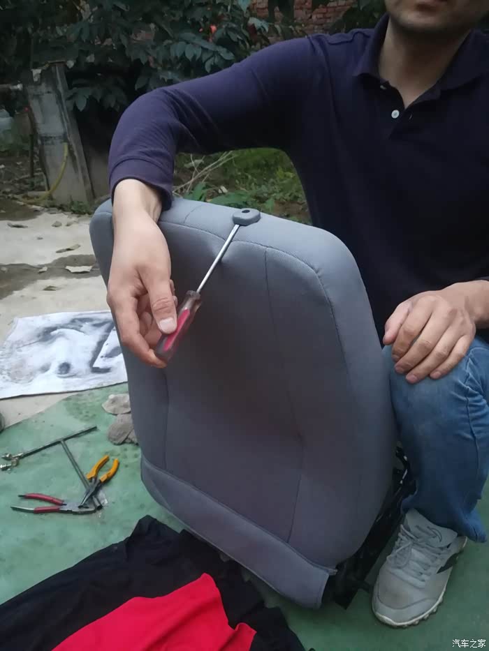

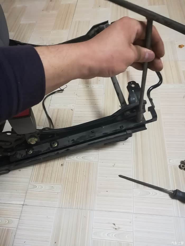

用螺丝刀用力可以翘起这个头枕支架
座椅上有4个螺丝
上紧就装好车座了

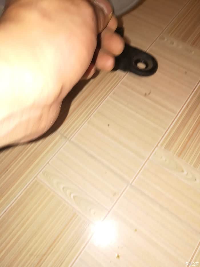

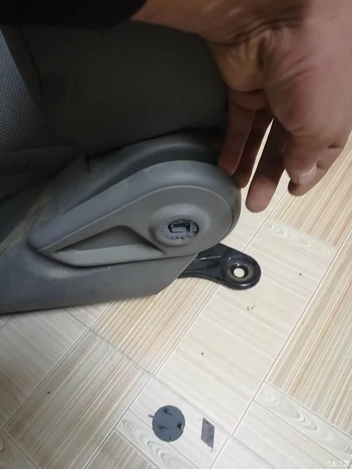

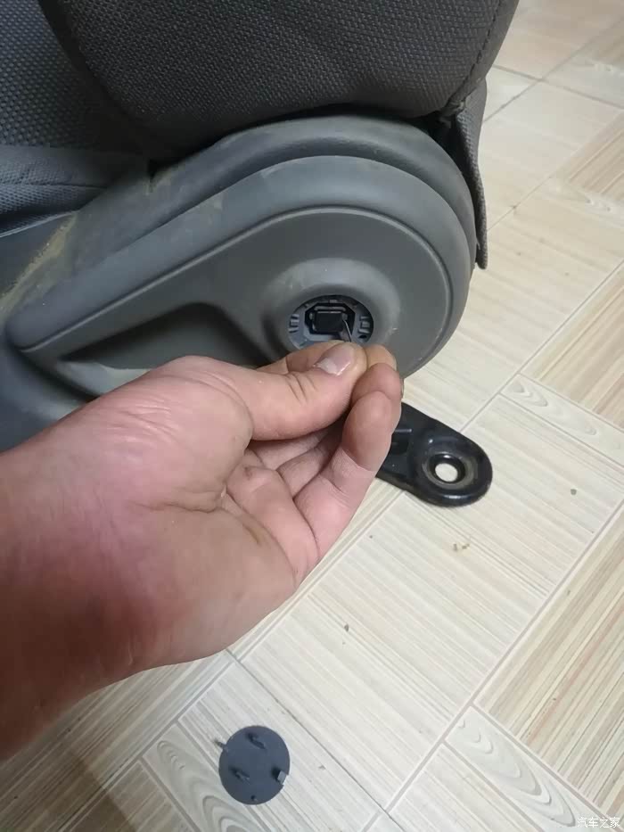

副驾驶外侧这边3个自拱螺丝其中后面一个略大

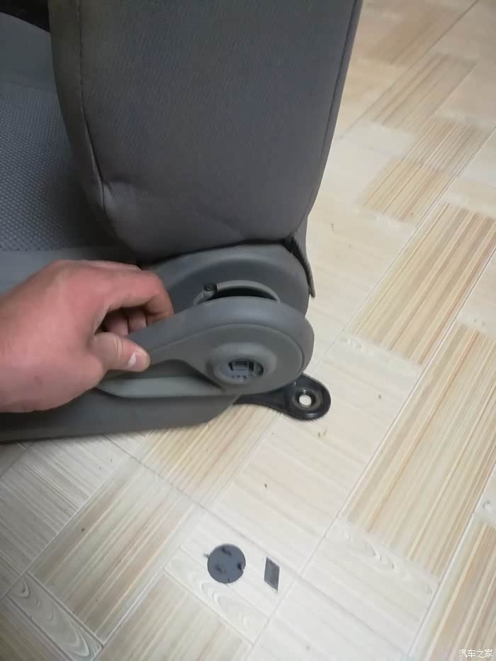

安装靠背调整杠杆
用手按下就行了
装上小盖子
用手按斤
内侧两个螺丝
安装成型

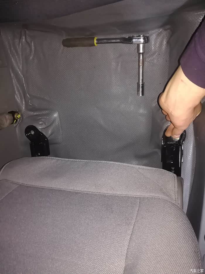

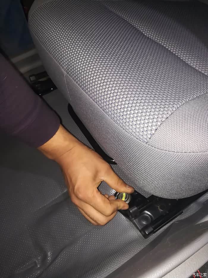

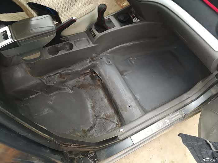

准备放进车子前 把座椅滑轨 调整在中间位置
后面两个M15螺丝
前面两颗
注意的是要把4个螺丝用手都装上后再用扳手上紧
上的时候还要活动座椅使下面两个定位块塞进车子地盘中的圆口里
否则座椅装不好的
上紧OK

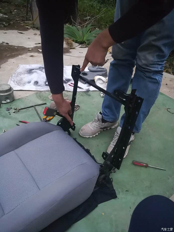

副驾驶大致是这样的   下面是正驾驶详细教程

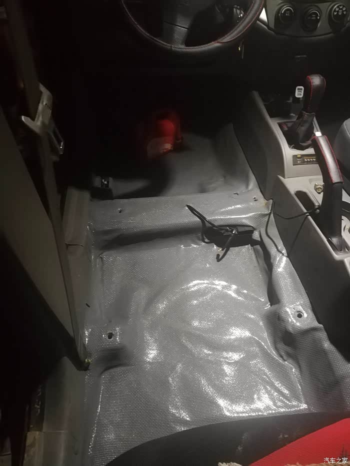

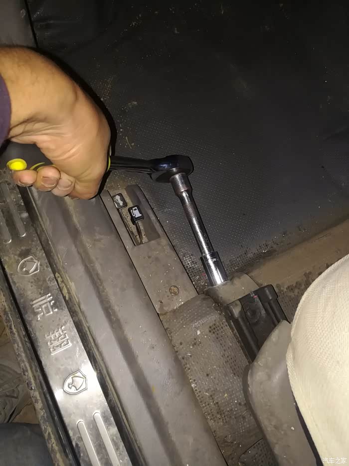

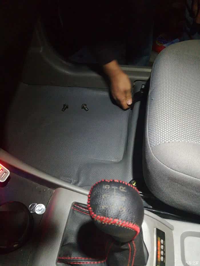

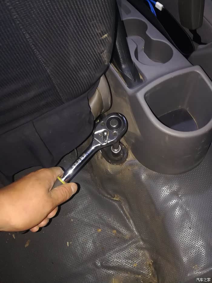

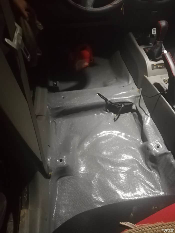

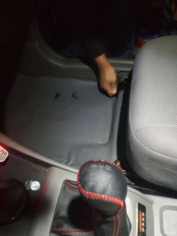

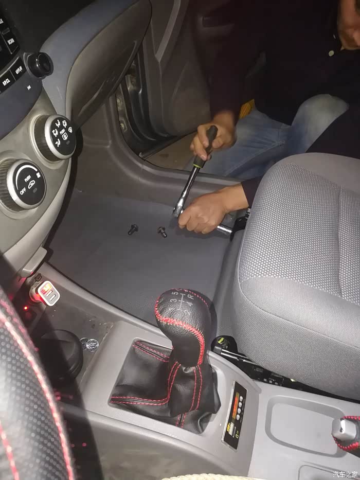

拆掉前面螺丝
前面两颗
后面两个

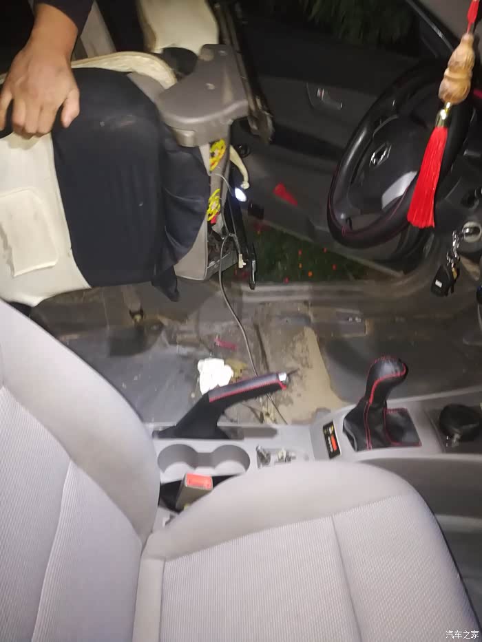

注意我拿座椅的方法
放倒底座先出
旋转缓慢拿出
其他的方法容易刮蹭车内饰板

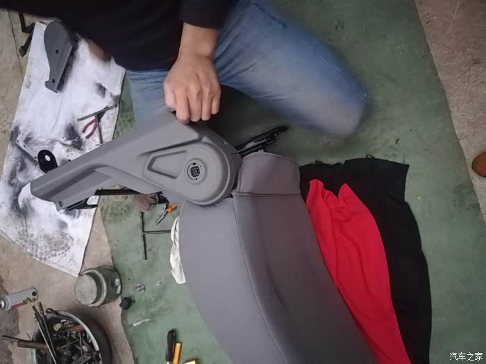

接下来老婆清理里面 我拆座椅

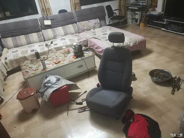

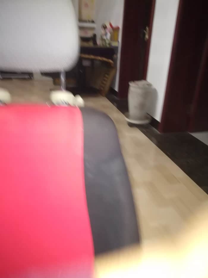

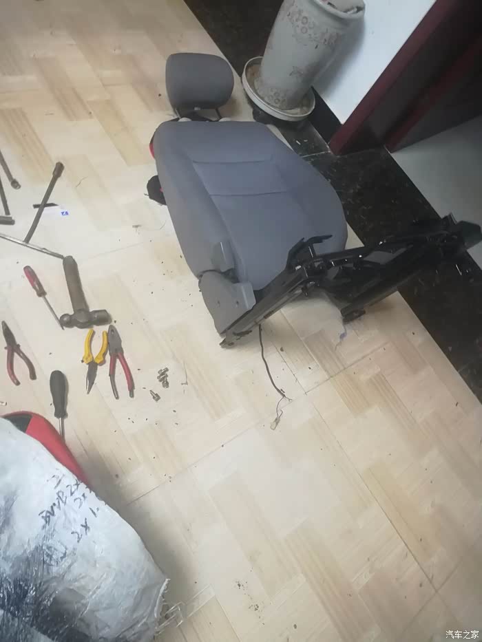

天黑了我吧座椅扛到了客厅继续干

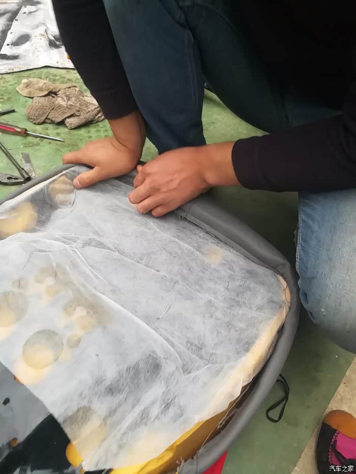

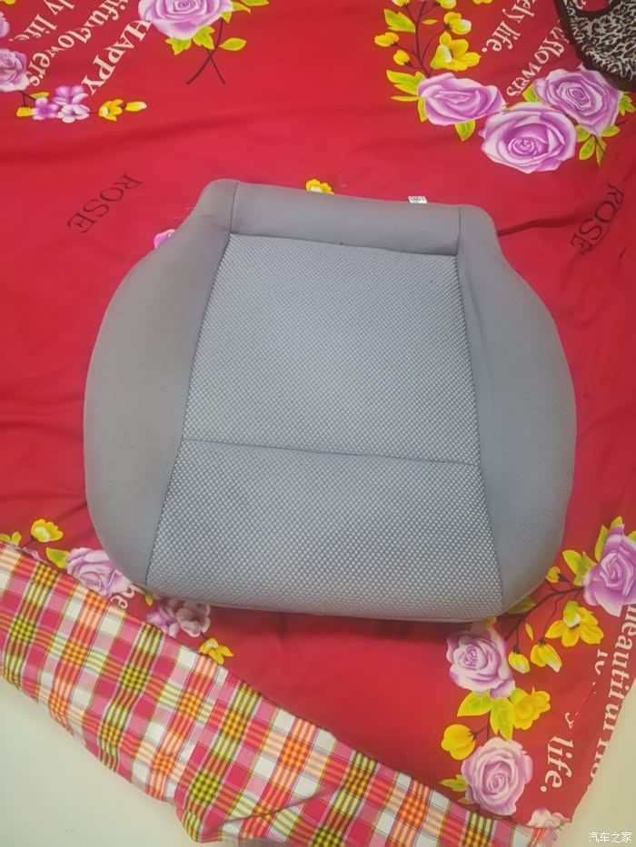

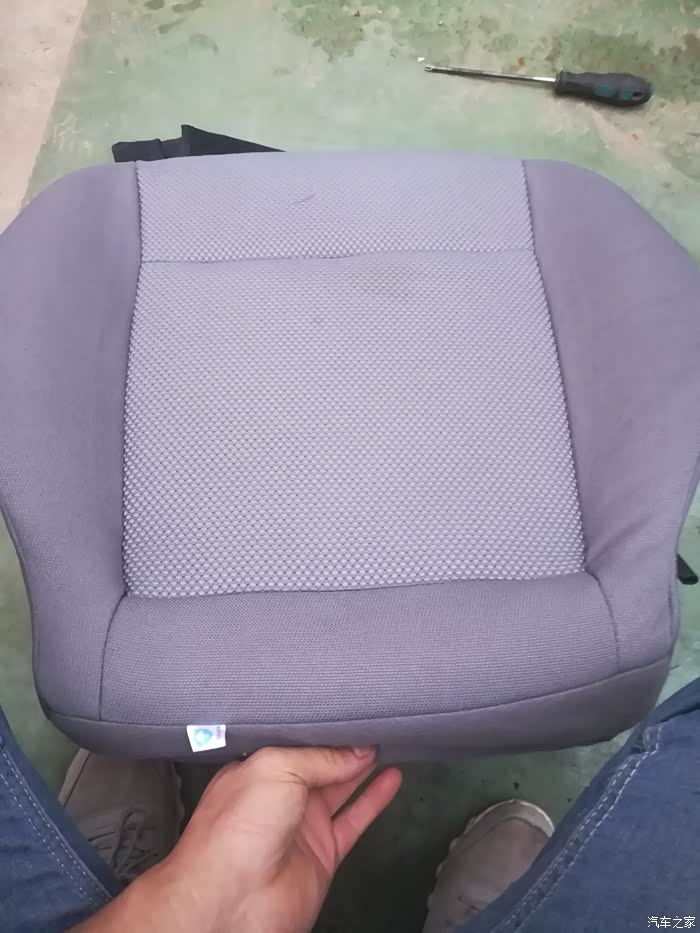

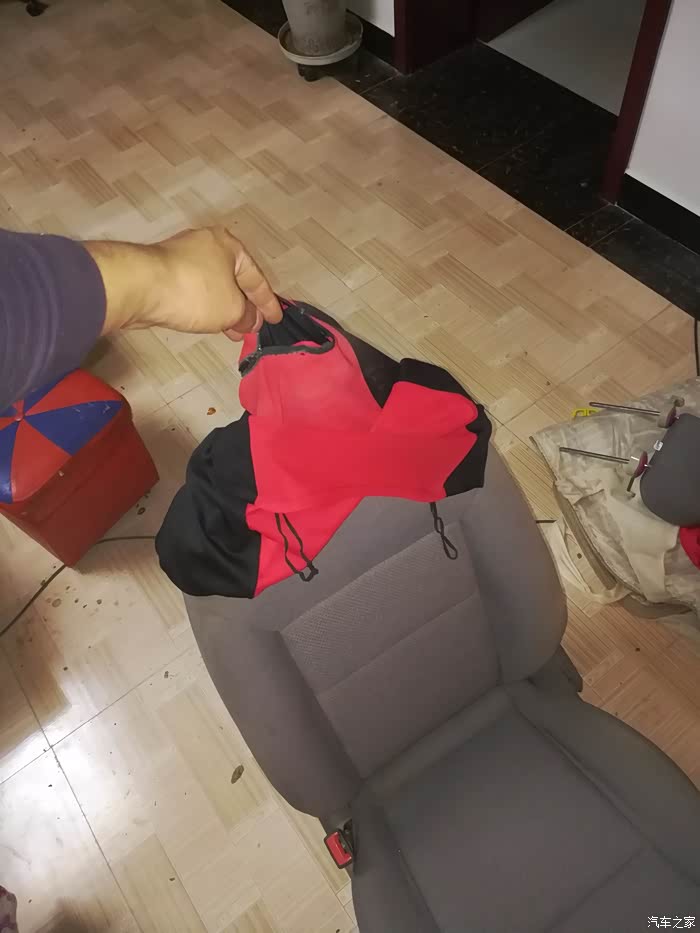

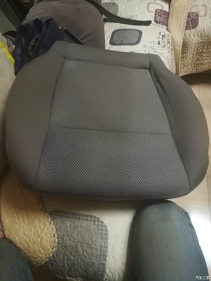

拆下垫子

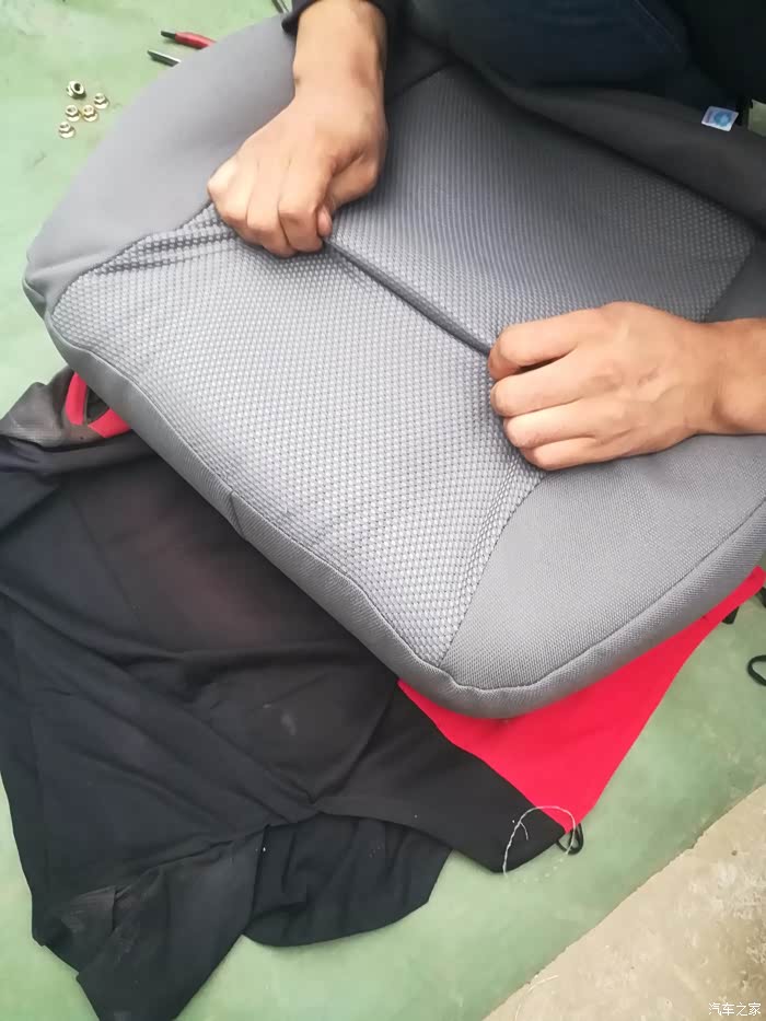

拆下套子

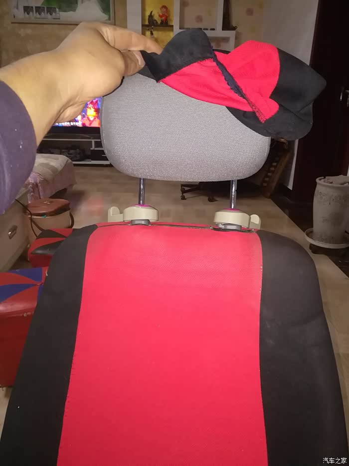

拆下头枕套子
拆拆拆
取下头枕

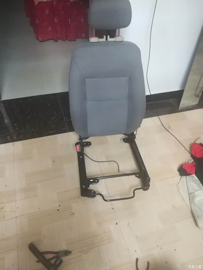

露出原来的坐姿了
8年了已经很多灰尘了 太脏了

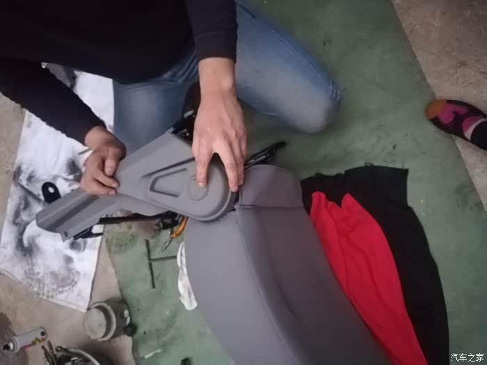

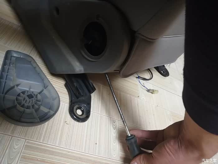

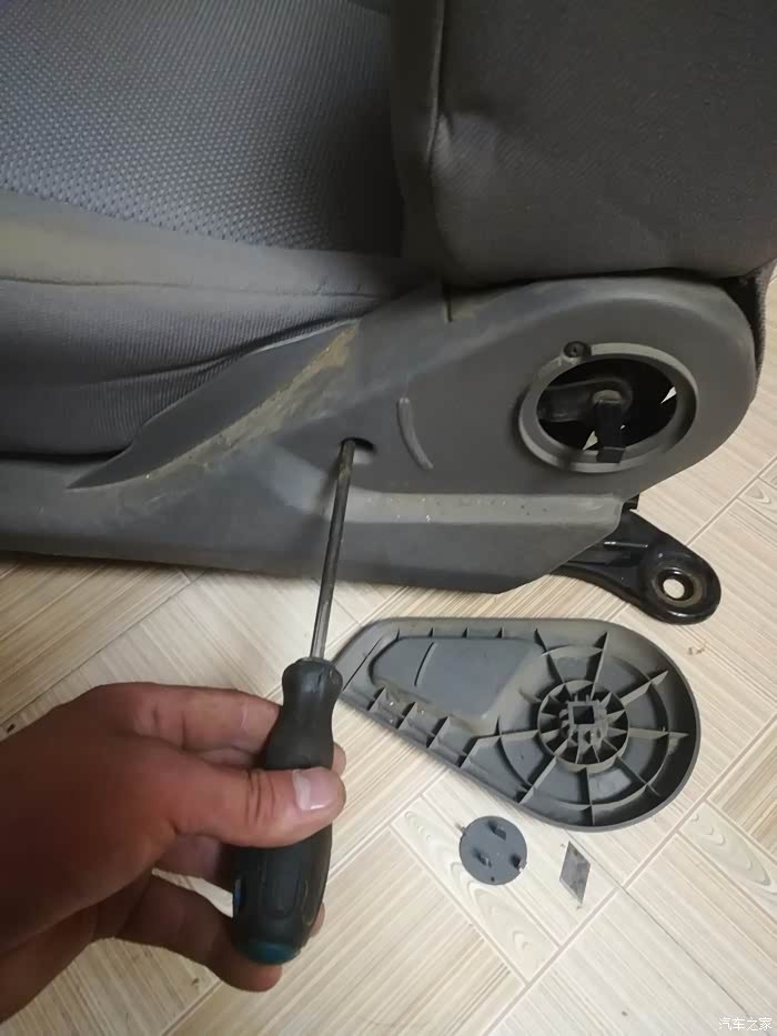

用刀片翘起小盖子
用手手慢慢的
拿出小盖子
用刀片分离里面卡子
两边都有
两只手使劲摇晃
直到分离

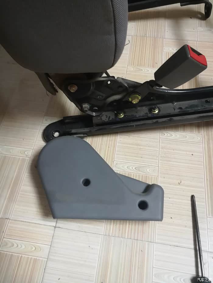

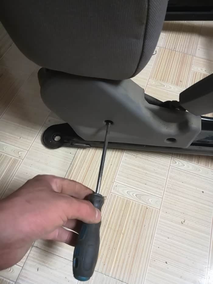

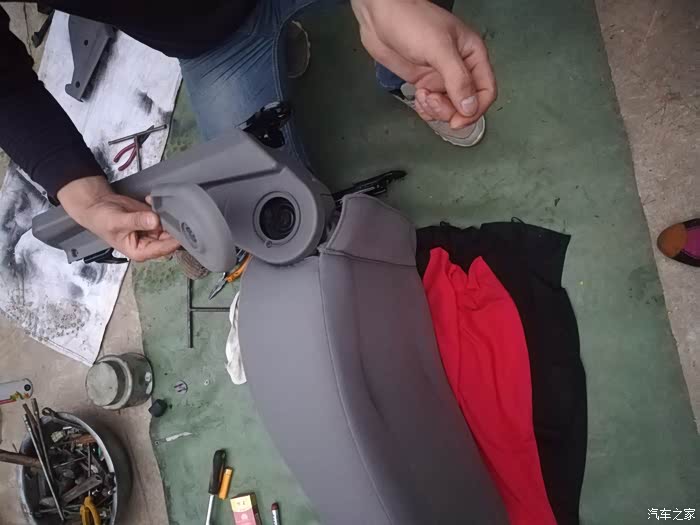

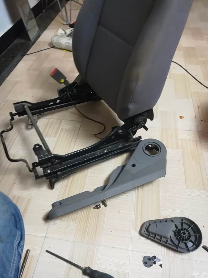

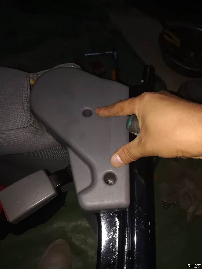

拆下装饰板的
螺丝
一共4个 这是正驾驶左侧装饰板
一共4个
这里也有一个但是拆不下来 需要拆了座子才能取下

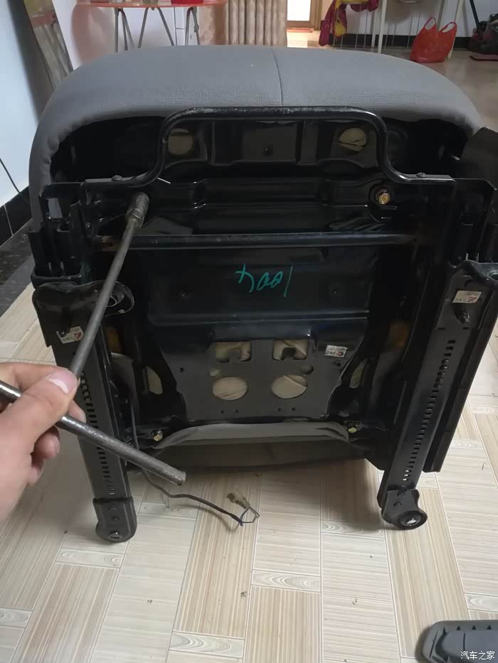

座子4个M12的螺丝
拆完后
向上托起
然后就可以拆这个螺丝了
取下装饰板

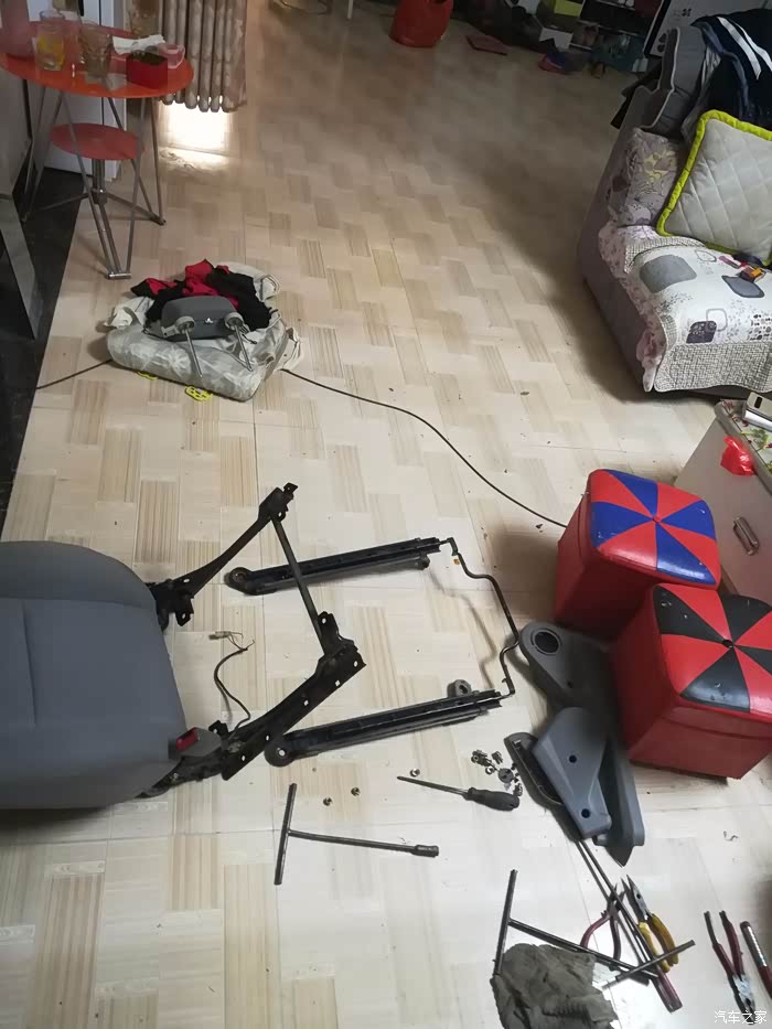

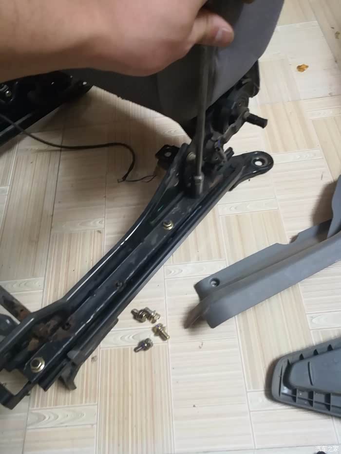

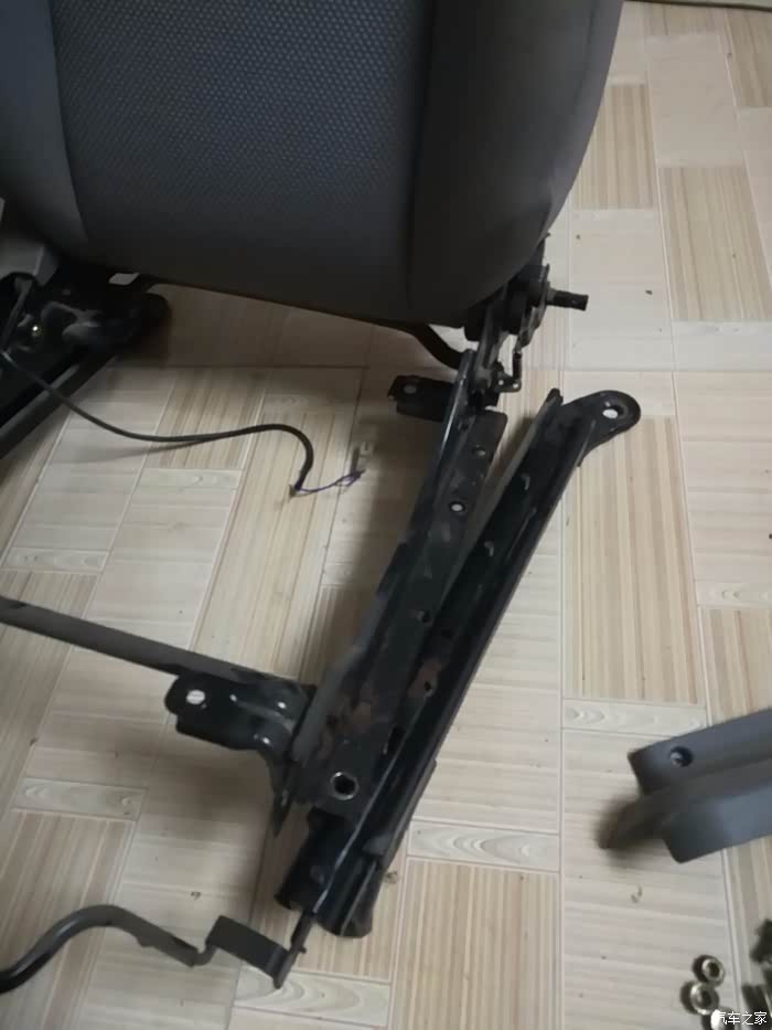

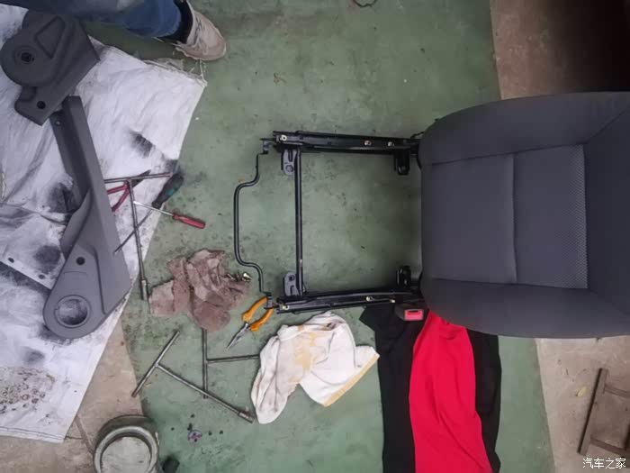

拆完后就可以取下滑轨了
正驾驶右侧两个螺丝
全部拆下
用手向上拔出

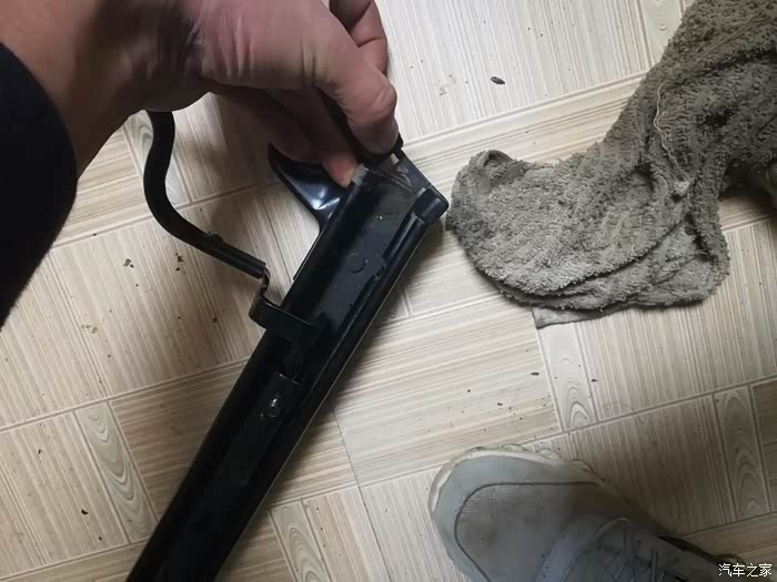

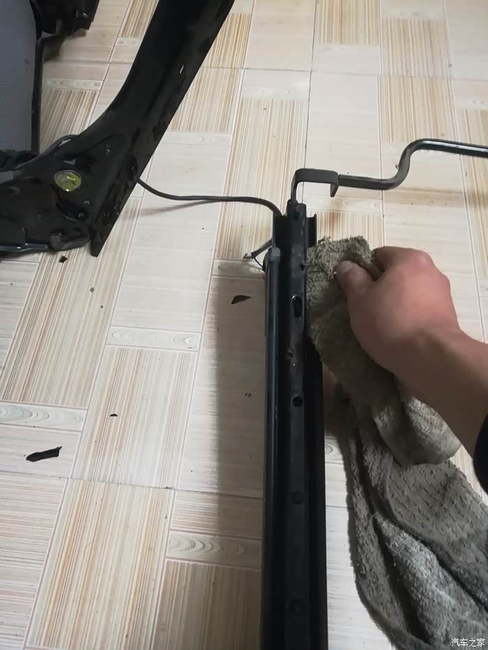

拆右侧滑轨

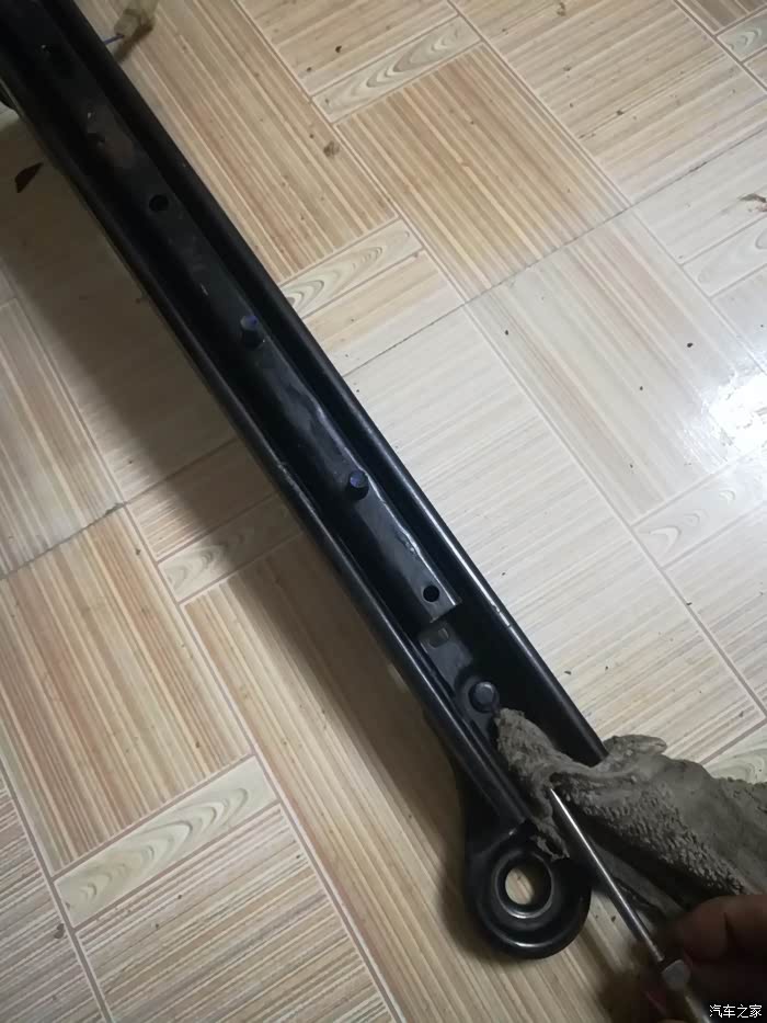

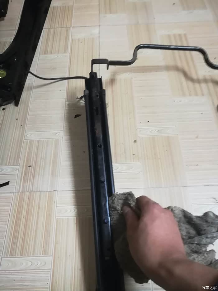

分离后 逐步清理

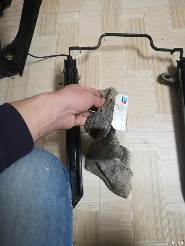

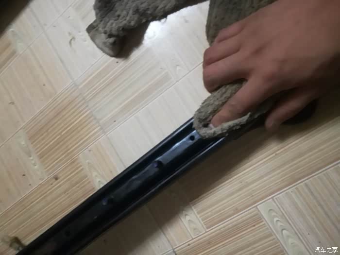

狭小缝隙用抹布裹着卡片 清理
这样好用
洗刷刷
不放过每个角落

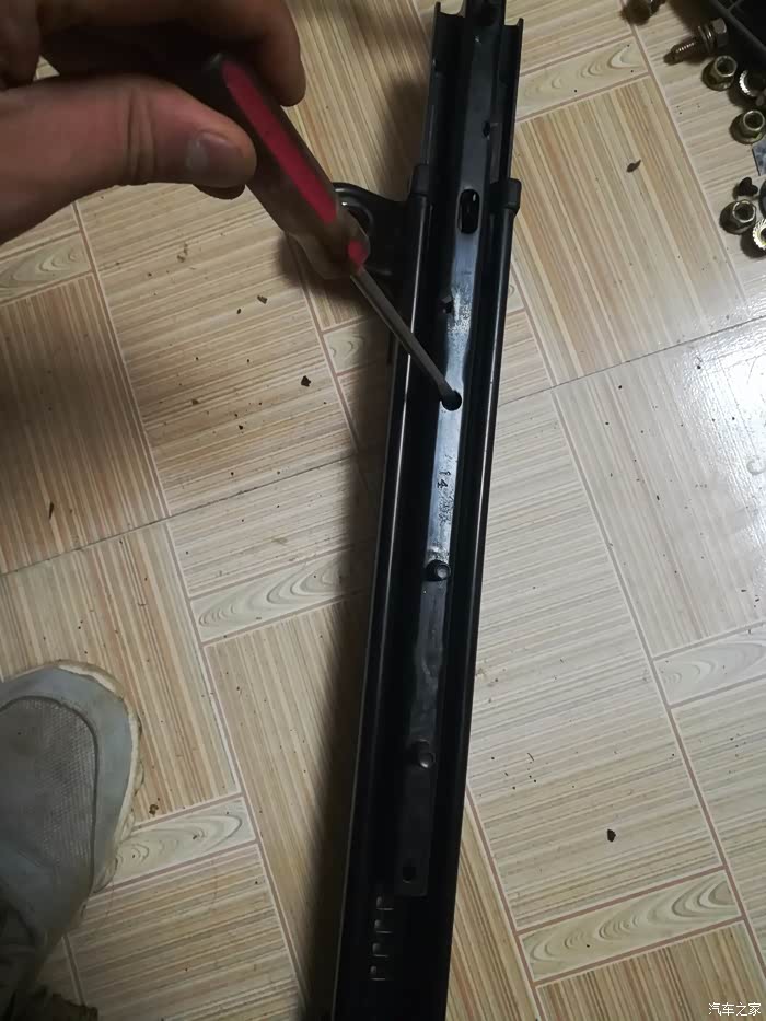

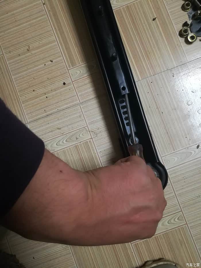

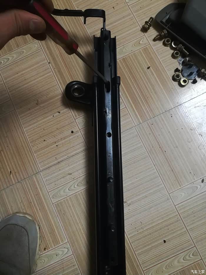

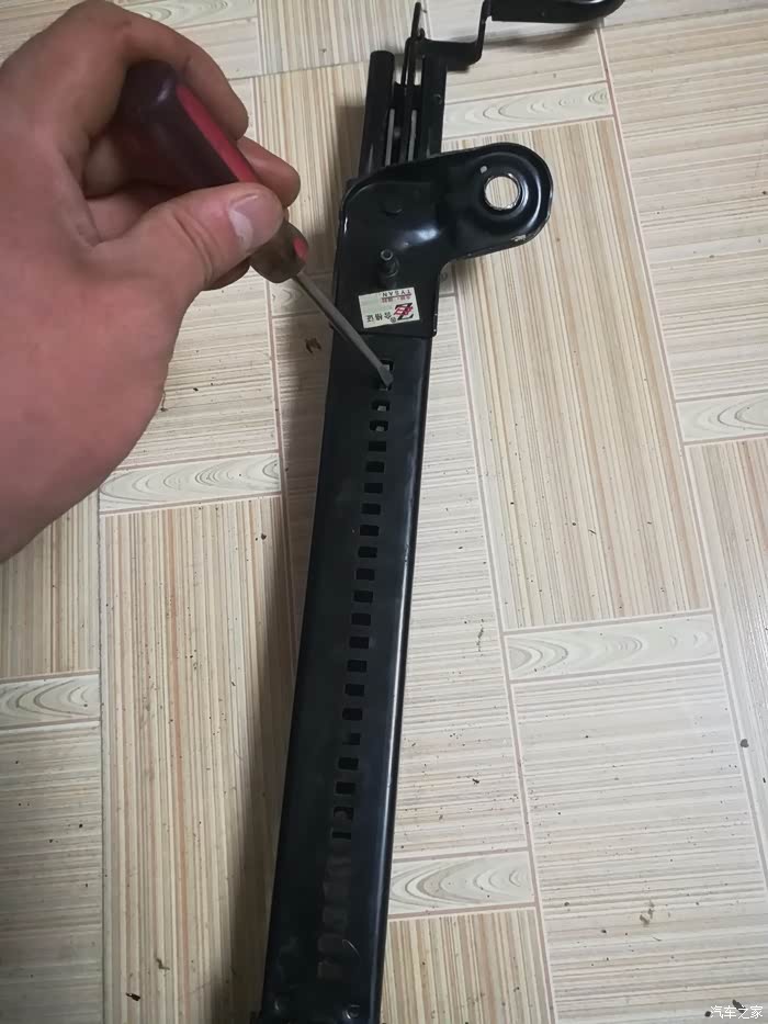

清理完成后 要是滑轨发卡 可以沾些黄油润滑
图中指向的孔中 可以塞进黄油
然后来回滑动轨道
直到顺滑就可以了

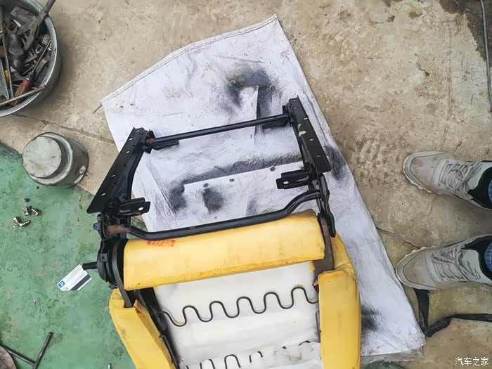

清理完成后就可以补油漆了
因为时间长了有些地方掉漆了 补漆可以防锈还可以增加美观

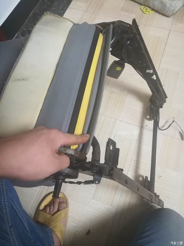

接下来拆靠背
用手一画就开了

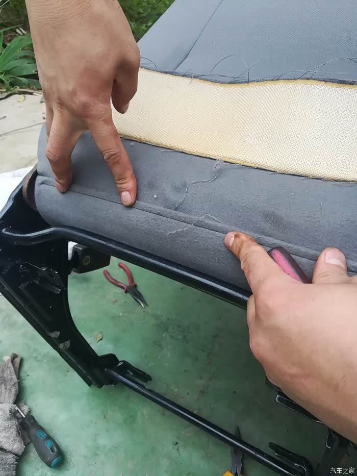

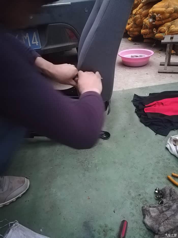

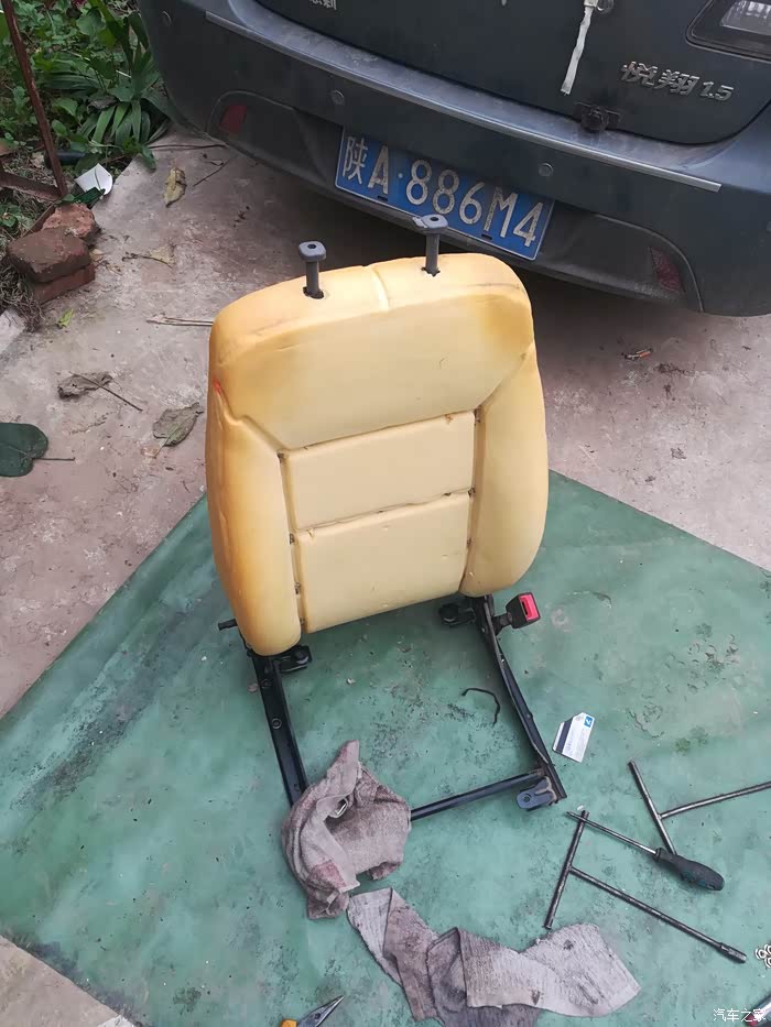

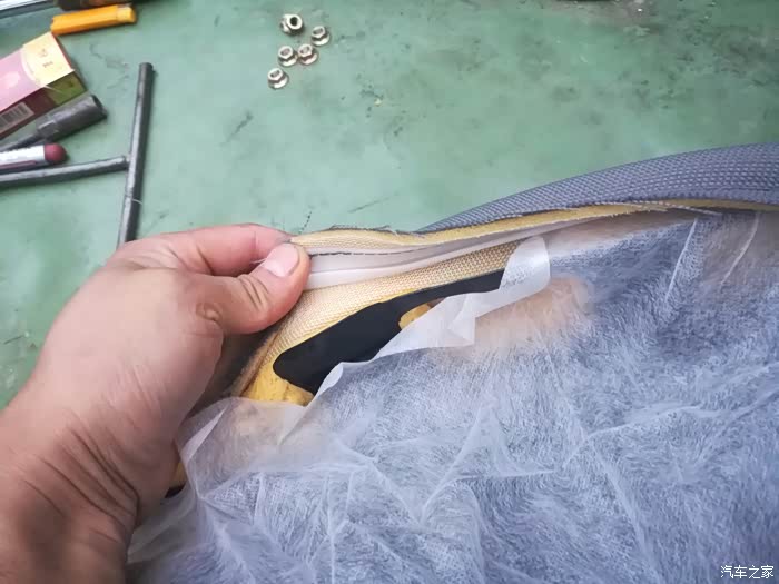

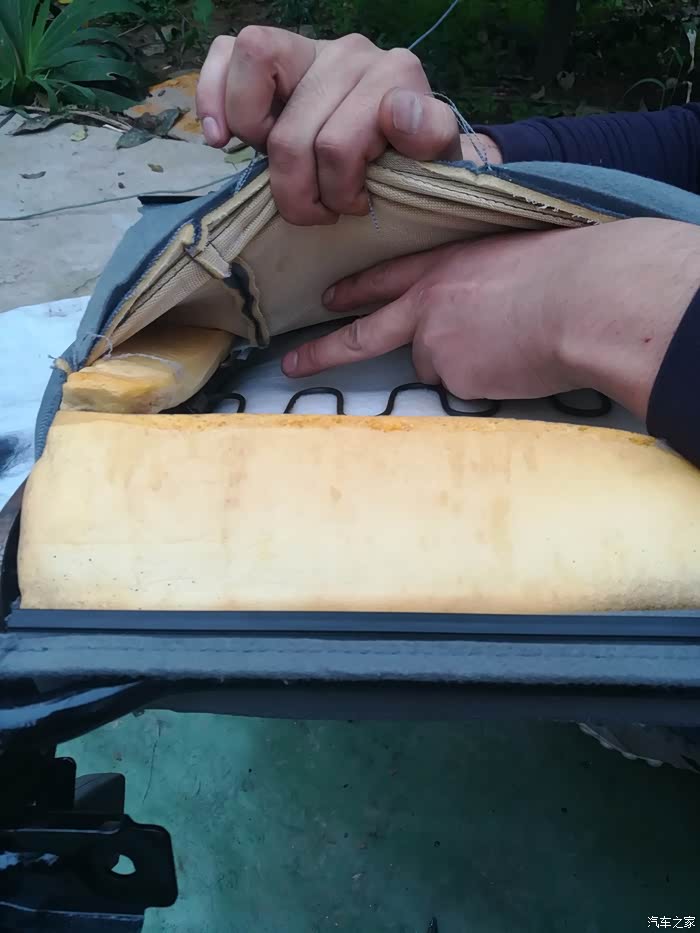

先取下后面两个铁丝圈
然后转过来拆前面靠背固定的铁丝圈卡口 前面拆一层翻过去
取下后面的塑料钩子
两边都有

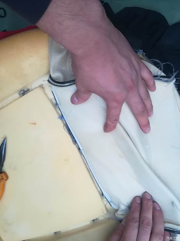

在反过来慢慢拆前面的铁丝圈
一层一层的拆
最后就下来了

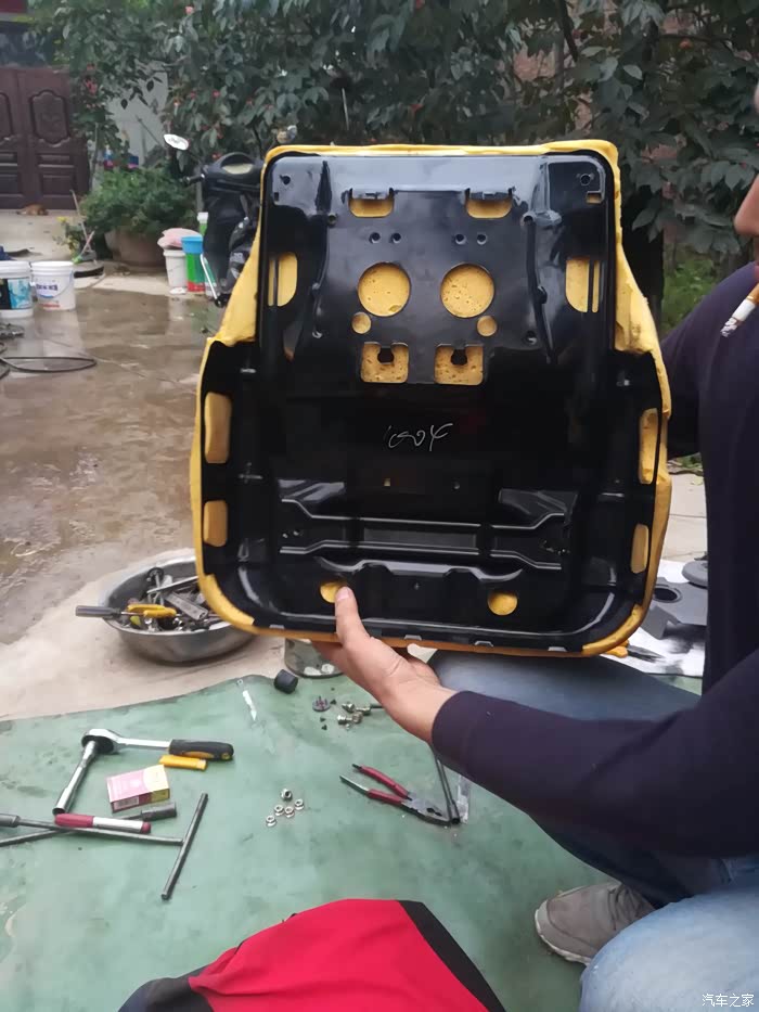

翘起头枕塑料底座
靠背就拆完了

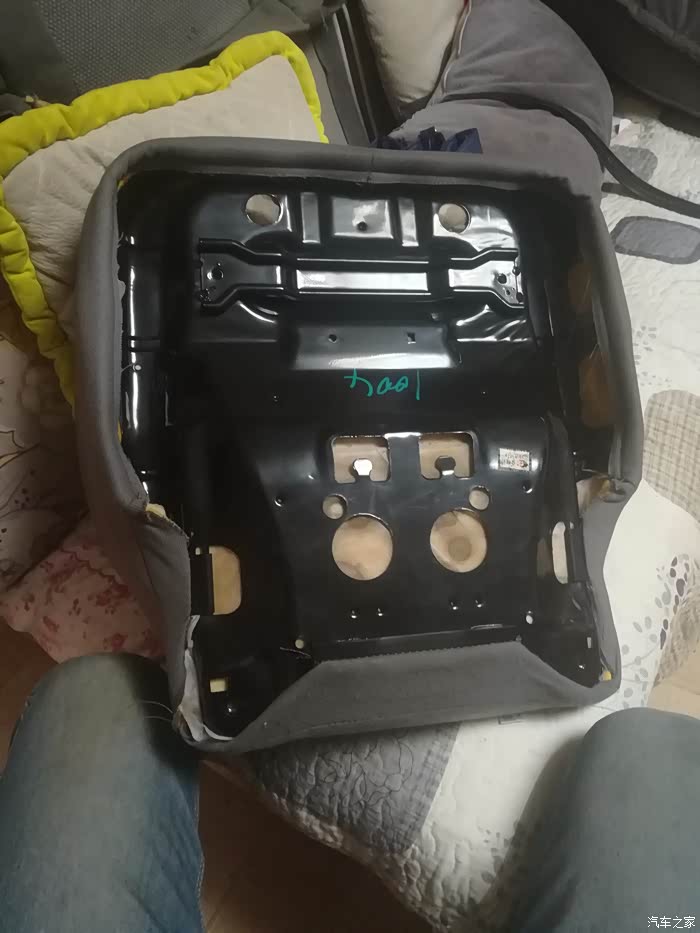

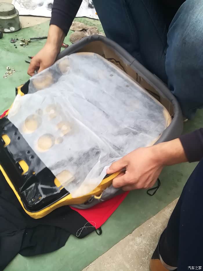

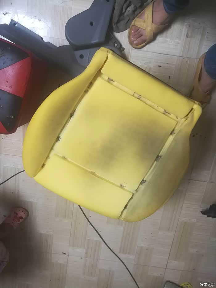

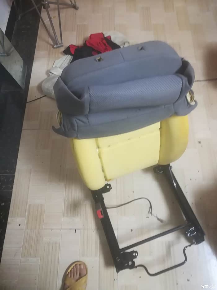

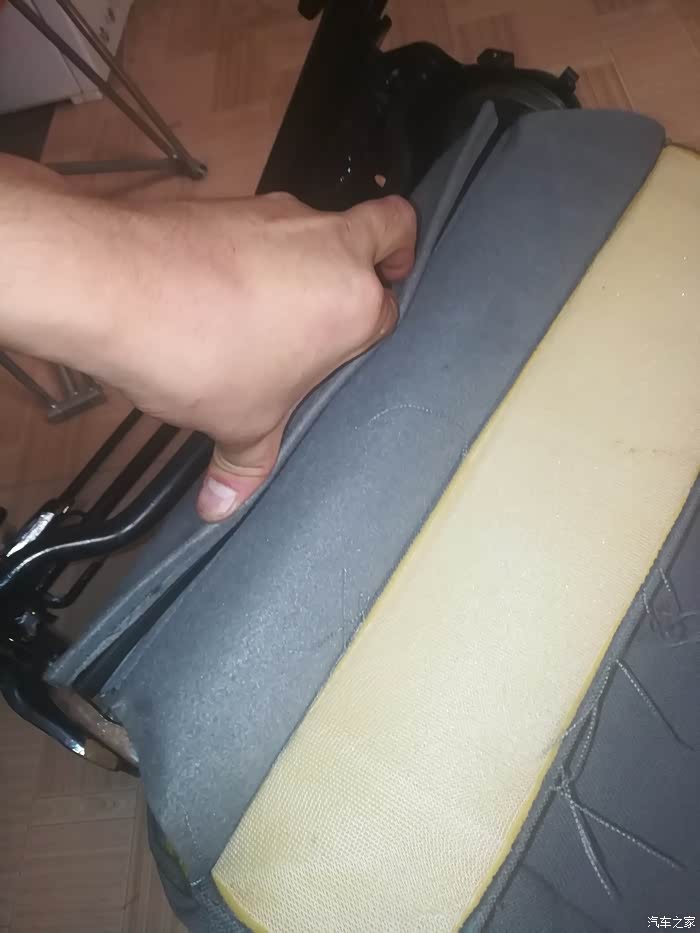

然后座子
先拆最后面卡子
然后侧面一圈
下面一圈
反过来拆解上面铁丝圈
不要急慢慢来呵呵
拆完了 就剩洗了

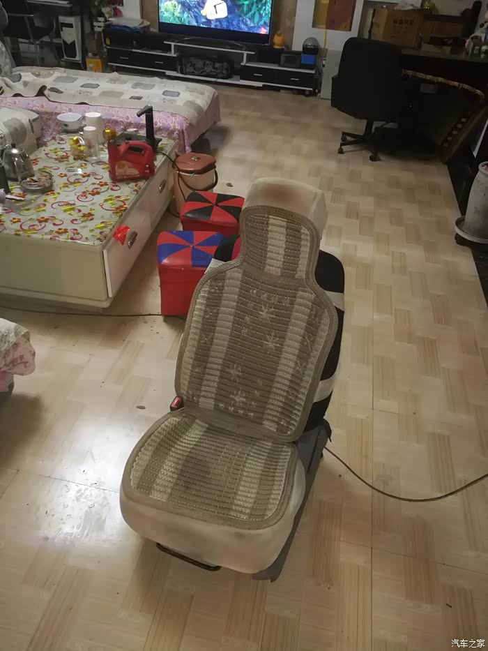

完成了客厅暖色感觉还是很脏呵呵 其实不然
咋样很干净吧
套上
慢慢安装
安装进行中
扣上

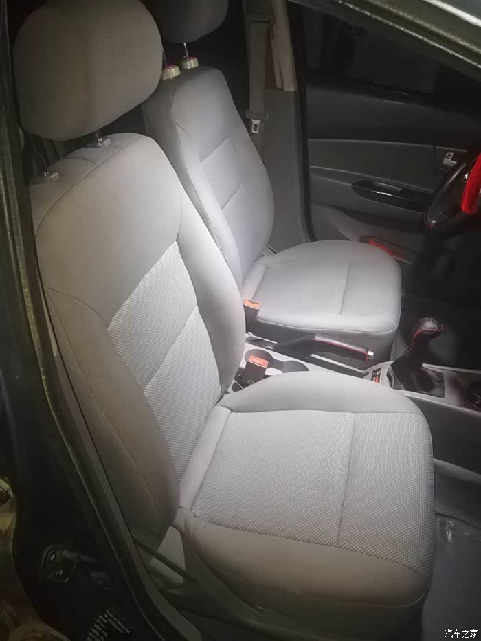

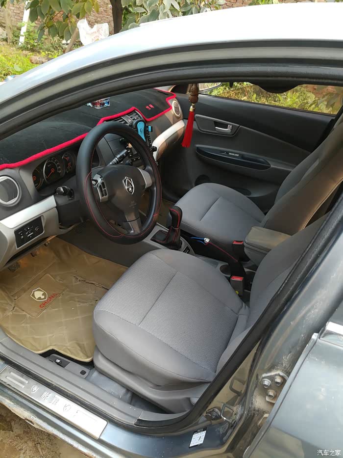

完成后效果

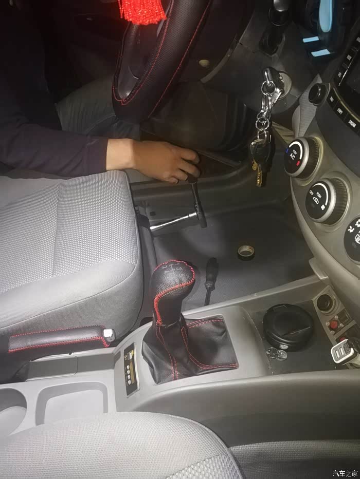

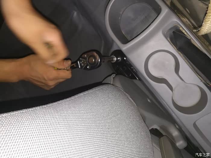

台上车 还是前后各两颗螺丝
前排安装完成
不错把
我觉得挺爽

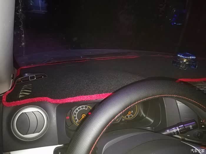

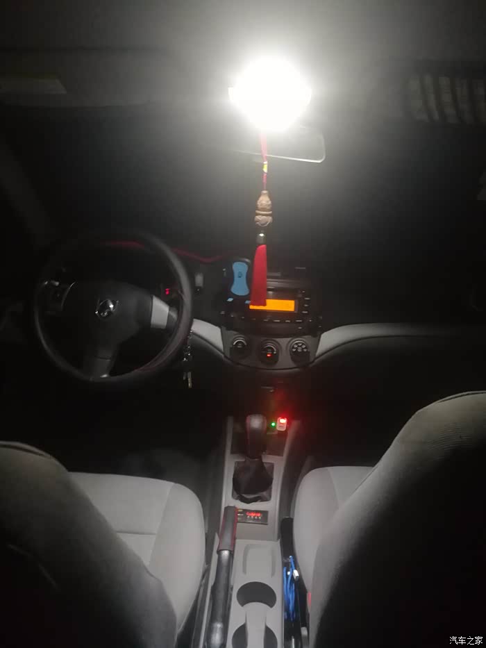

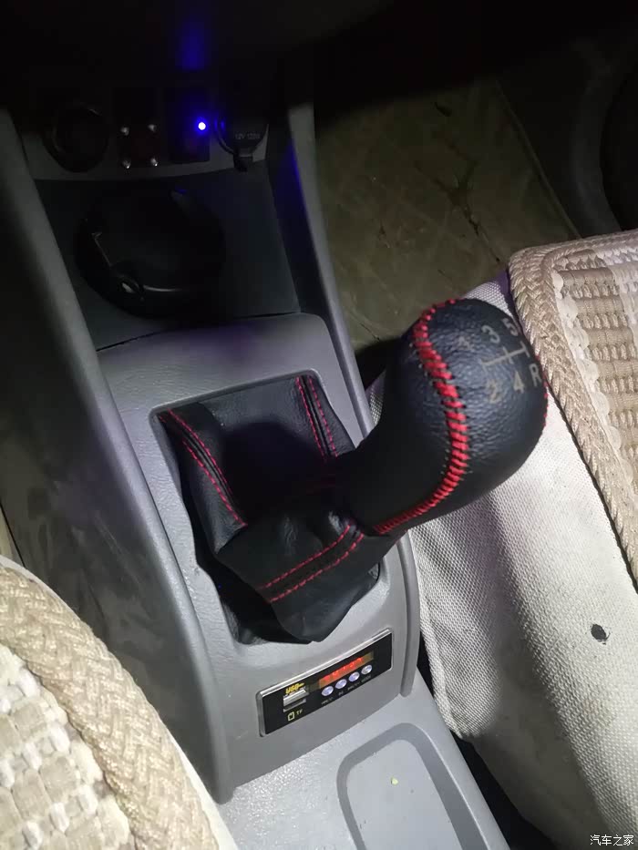

顺便说下阅读等 亮吧 这个是电动车4灯珠内装射灯 呵呵

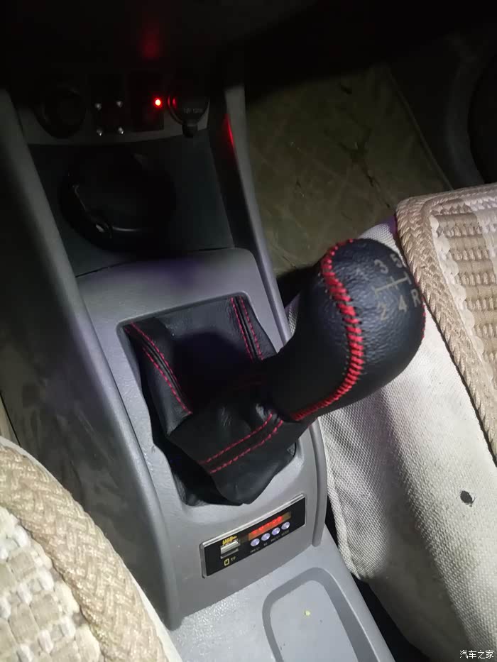

还有自己缝的套子!!! 注意大多人反映手刹套不上!! 我试了下确实套不上 最后加了很多洗洁精呼噜一下就好了哈哈哈
马马虎虎能用 原车的已经破烂不堪
还有手把下的防尘套 8.5包邮某宝买的车型不对但是改改能装上
9.9的防晒垫 听会过日子的呵呵
