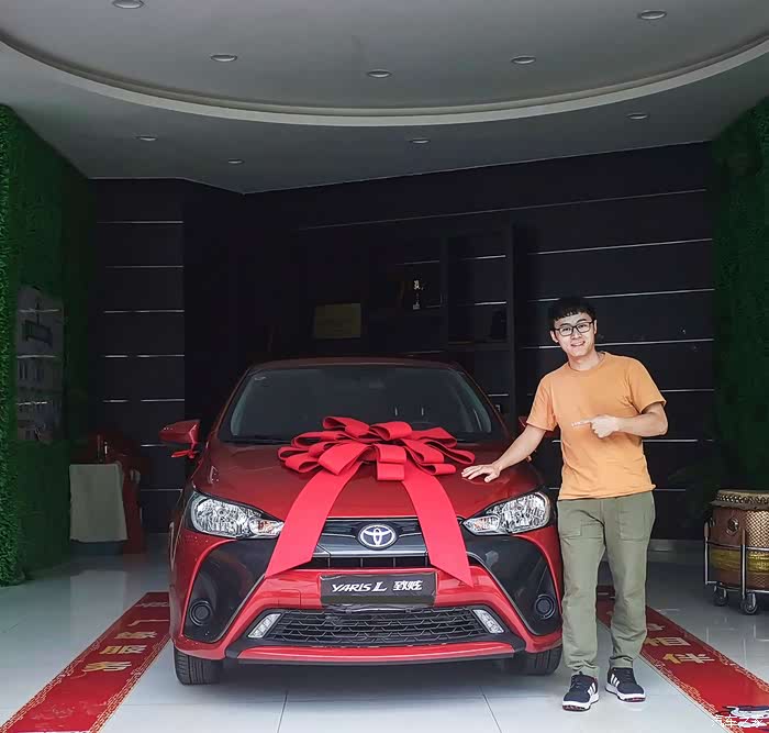

不要嫌弃,不要怀疑。自从离开车行以后,这是叫兽为数不多的提车“帅”照之一!我姑姑全程把买车事项扔给我全权处理,这台车完全就是按我个人喜好来买的。因此你可以把它当成是叫兽自己的买车经过。
她对颜色的要求就是坚决不买白色!之前的白色车现在已经变成卡其色,现在回头看丰田坑爹的白色加2000就是上当受骗。而我怎么也想不到,半年前我还调侃这长相像斗牛犬,今天竟然买了个我最不喜欢的外形。老人家说这就叫说一套做一套,前后吹大炮,说的就说我!

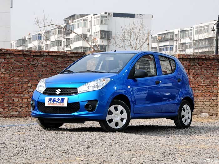

    但是,A00级车里有一个是我差点就买的,那就是铃木的奥拓!毕竟预算6万也够拿下。但是当我到4S店后,得到的答复是:“停产”!一个注定与我无缘的车子。当年我差点买它,碍于我销售的品牌工作原因只能放弃,如今想买它却已“人去楼空”。
    铃木的好不用我多说,没买上它有点遗憾。国产又没得选,经过我的再三劝阻,我让姑姑把预算再提高两万,给我去看看合资车!

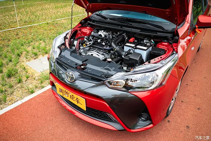

    最核心看重的就是致炫的发动机和变速箱。
    1,1.3L不买的原因前面说过了,动力垃圾,油耗相差不大,就是用来拉低售价的。
    2,丰田的耐用性口碑,让我对它的硬件身深信不疑。如果中奖,那我觉得就可以准备买彩票了。
    3,牛气的10000公里保养一次,适合我姑姑这种两年开一万公里的人(都是时间超过不得不保养)。不然经常跑南宁也不方便。
     4,省油啊!百公里6升左右,代步神器。
接下来就是CVT变速箱,我觉得代步车最完美的变速箱就是CVT啦。转速低,超级平顺,又不需要很强的抗扭矩。而且耐用性依然无可挑剔。

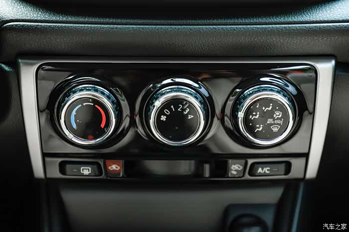

手动空调寒酸了点,但是制冷相当猛啊!这就是硬件好带来的优势,花俏配置在这些效果面前都不值一提。

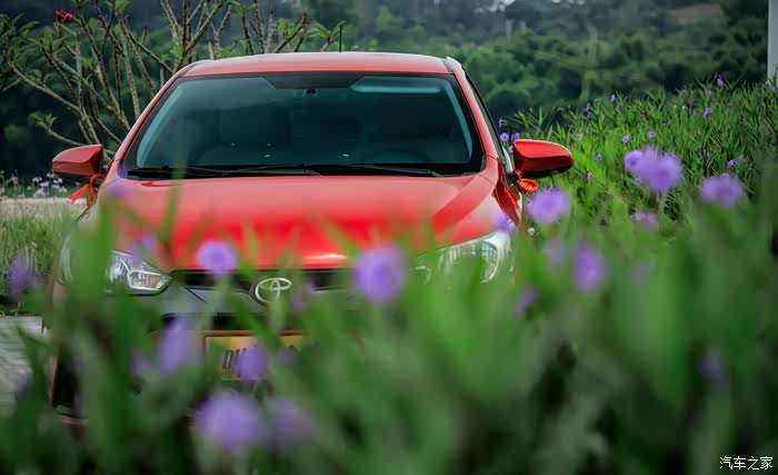

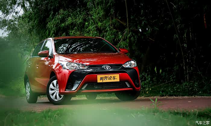

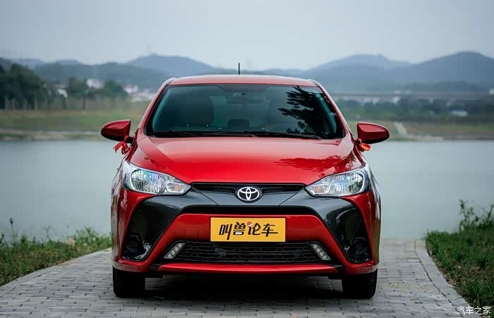

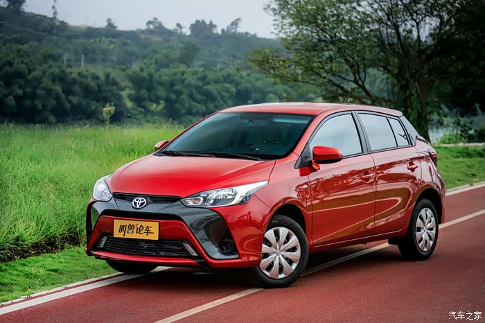

外观确实是买车一大因素,但是没钱的情况下就不要嫌别人丑了。要不然到时候车子会说:“又想三大件好,又想外观林志玲,你看你穷酸样......”.

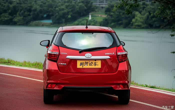

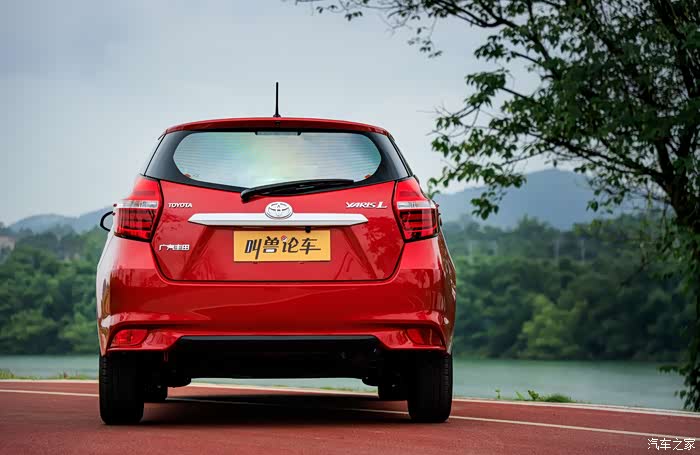

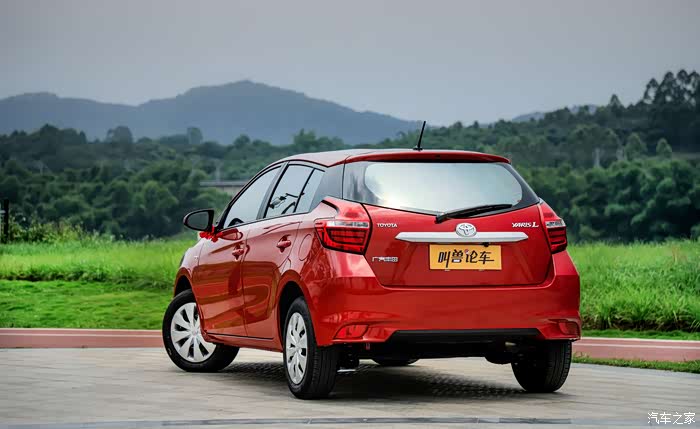

侧面和尾巴都还算协调,可接受程度比较高。

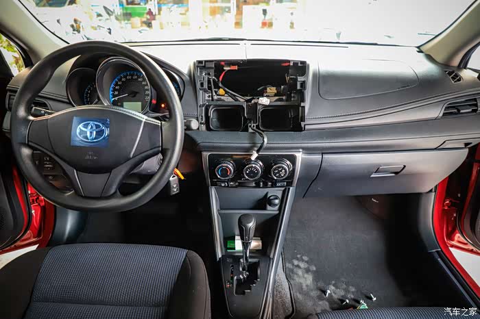

相比于国产车的豪华交付套装,这个价位的合资只能算是毛坯房。要什么什么都没有,穷的叮当响。引用那句话,买三大件送个壳给你。
这就是刚刚拆完收音机的寒酸画面。

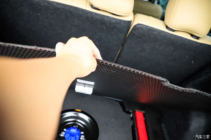

尾箱垫像纸板一样,感觉压点重物就能爆裂......

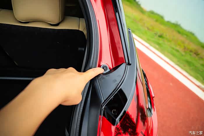

尾灯这个地方有个凹槽,后期雨水沙尘一定会在这里聚积,藏污纳垢。

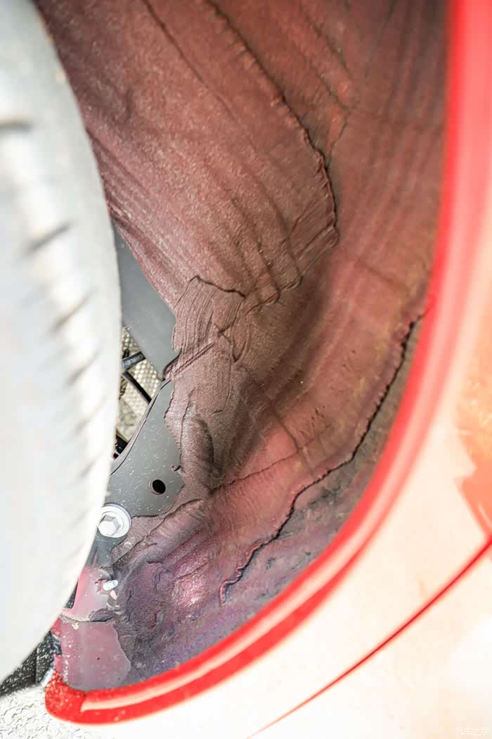

后轮拱连个内衬都不舍得装,就这么裸奔。

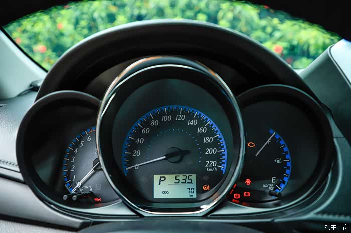

合资车里哪个品牌仪表盘最丑?出门右转丰田4S店里的都是!

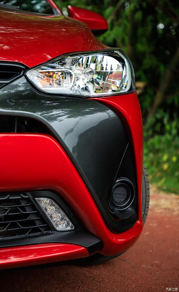

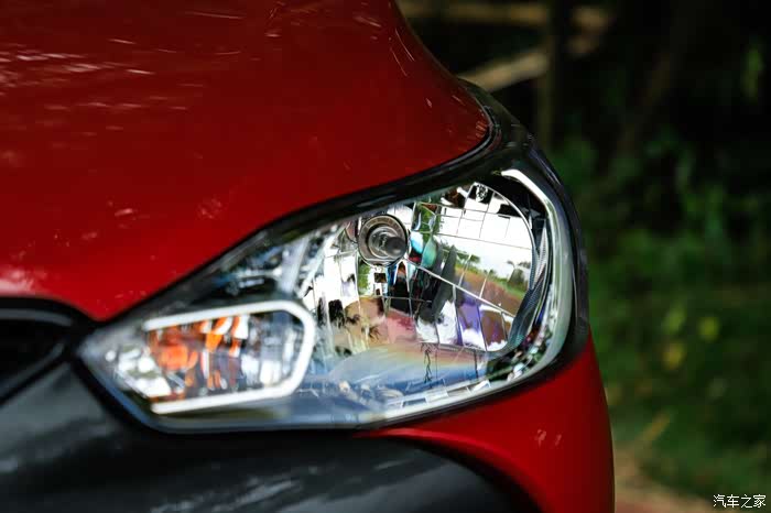

灯不亮,散光也厉害。经常夜路最好改个氙气大灯,1500左右,还有透镜!

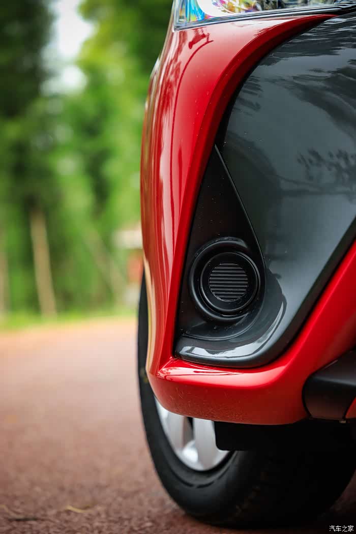

雾灯没有,这个一定要改!增加安全之外,不像看个前脸就知道是乞丐版。

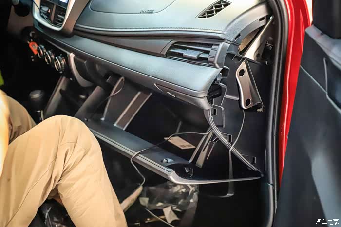

导航必须是重中之重!就像新房哪能没有电视?主要是想要那个倒车影像,不然我姑姑不敢倒车了。而且没有这块显示屏,中控廉价得不能再廉价了。至于功能?一概没用!

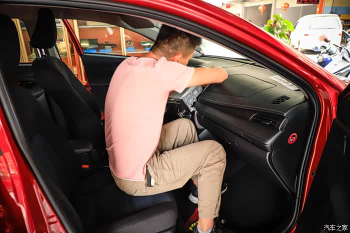

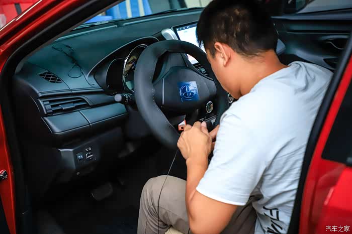

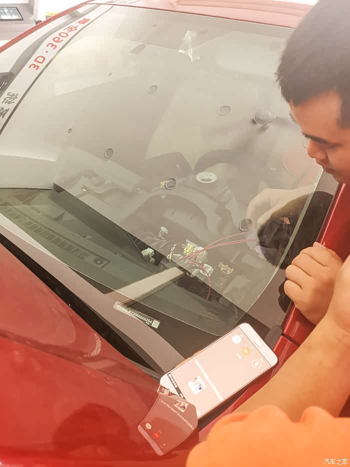

你得接受暴力拆装,为后面行车记录仪摄像头安装布线。
暴力拆解,看的心疼,其实问题不大。

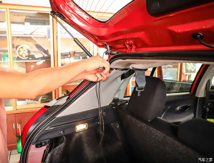

后尾箱门拆开后就两块薄薄铁皮板,安装倒车影像摄像头。
最难的是这个拉线了,歪歪扭扭,比较难穿过去。

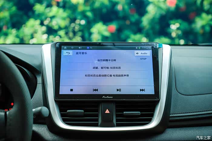

飞鸽的导航,一千多快,效果还是不错的。各个角度看都比较清晰,正品有保证。
效果出来啦,瞬间感觉“蓬荜生辉”!如果是4S店加装那种,你就别想了,都是次品货的多。
行车记录仪是内置导航里面的,不贵,100块钱搞定!

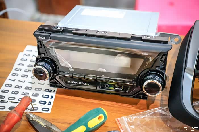

这种收音机简直浪费资源!新车肯定要改,一改就扔掉!可能回收回去二次利用吧。卖废旧也没人要。

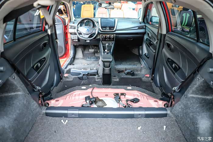

暴力拆解现场!
凳子搬走,真的像一个壳了。
千斤顶放这个位置。
后排坐垫下的铁板没有铺装沥青,直接裸露。

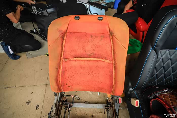

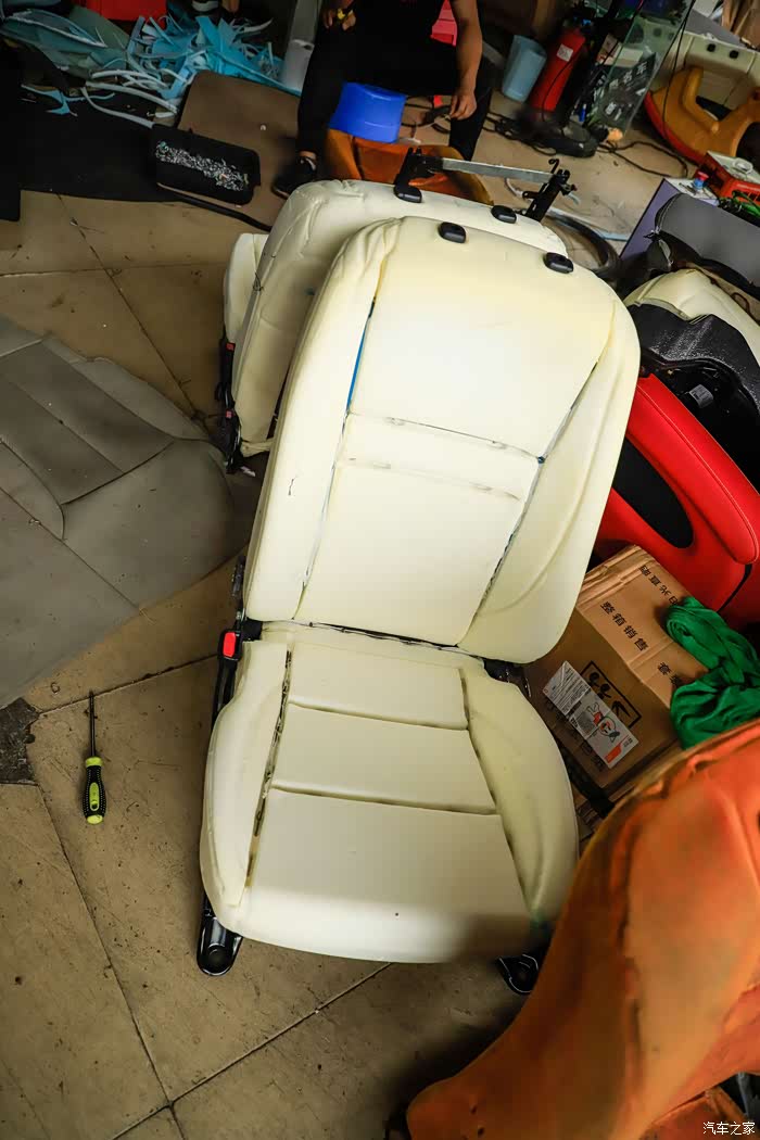

这是人家过来重装的座椅内里。大家的车子如果用久了,或者收回来的二手车,可以拆开重做一套。既干净卫生,也不是很贵,最主要不用摸着别人遗留下来的气息。
这是新车4S店加装销售的劣质皮,用了几年就这样了。所以买车建议自己改装,用料好坏看得见!

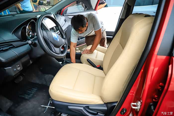

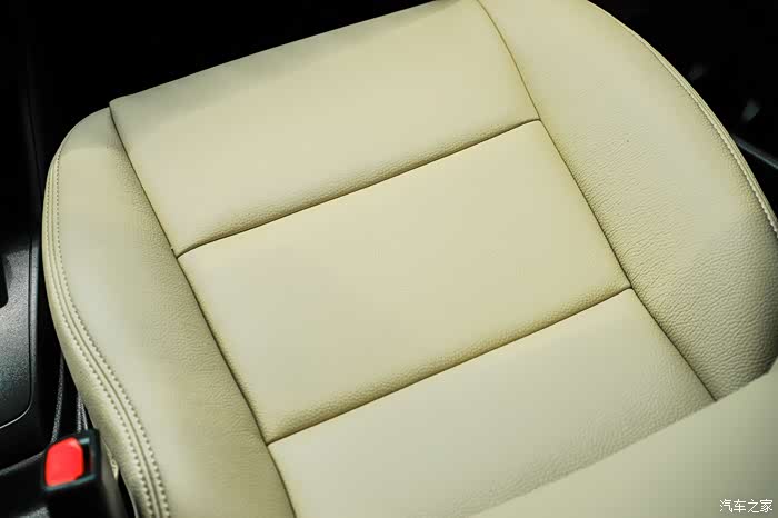

两个小时时间,非常快。装上看看效果!
这手工细节不赖吧!
贴合紧绷的程度与原厂无异!有些座椅包皮做工不行,坐了没多久,皮就开始松垮邹巴巴的。之前叫兽装了好多,没出现过问题。

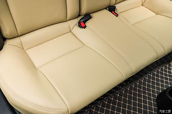

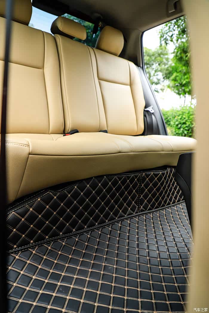

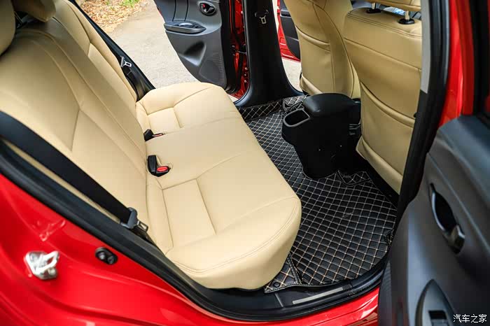

再看看后排的效果,这样的水准用料,4S店没个3000下不来哦。同样都是皮,摸起来的手感天差地别啊!

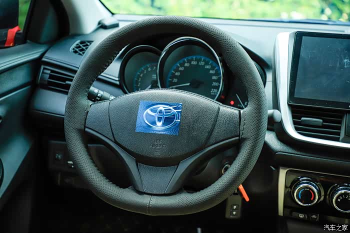

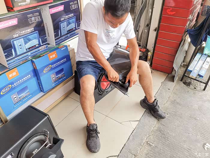

最受不了不蒙皮的方向盘了。但是带方向盘套又握感太大,只有缝上手感好点,虽然样子比较丑。
握感比直接套方向盘套的那种好多了,摩擦力不错。
如果想做个媲美原厂的,得花个400块钱左右,像这种就百八块钱解决了,所以做工也不要奢求太多了。反正用个一年旧了就撕掉再自己缝一个,非常简单。

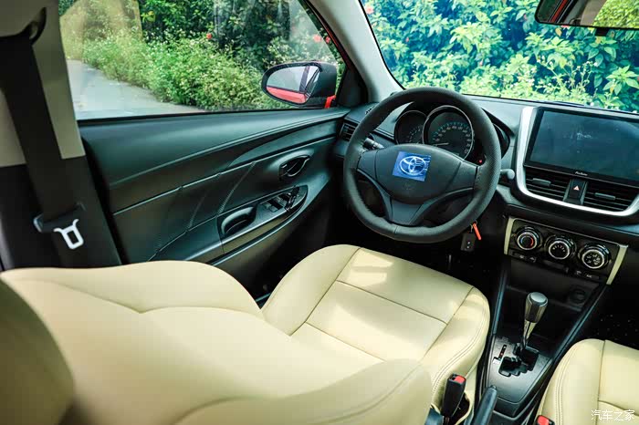

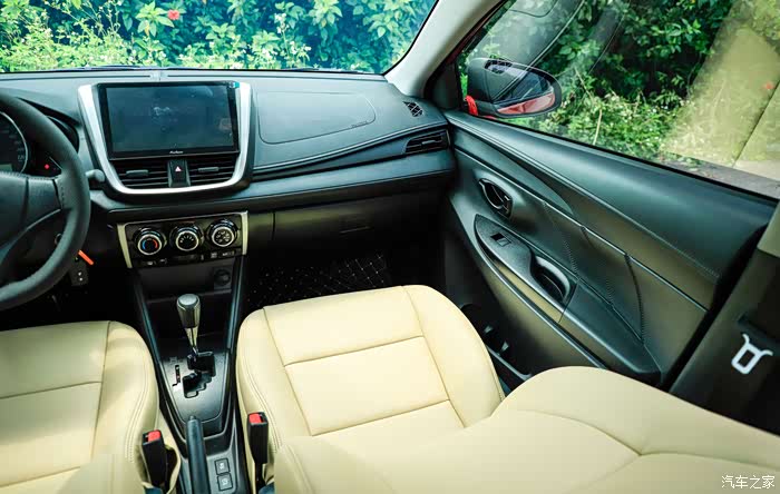

这就是最终成果啦!虽然米色看起来不协调,但是夏天不热,空间感不压抑,看着敞亮。没有审美对错,看你喜欢什么样的了。相比原厂的样子,现在看起来好看点,没那么单调。

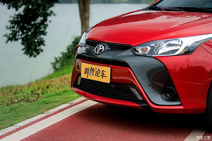

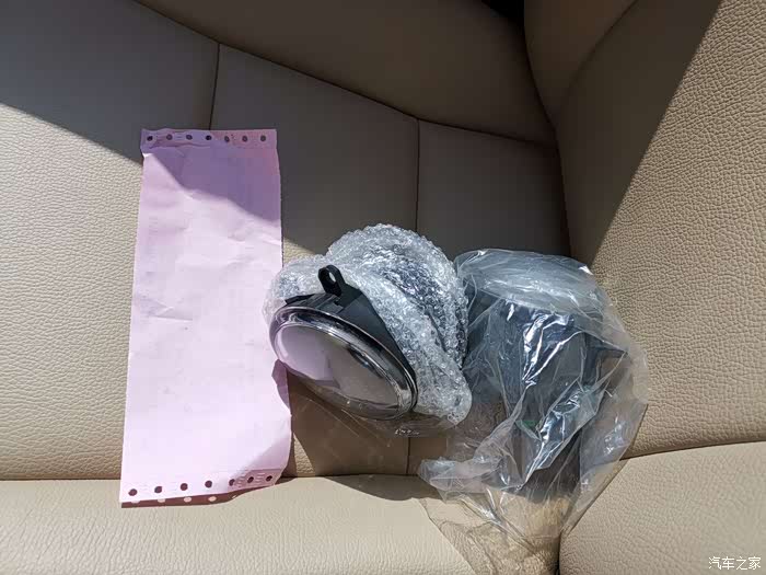

雾灯是最耗时间的,完了厂家也没预留线路插孔之类的。严重吐槽这种行为,一点不方便车主改装,明摆着逼人买高配。
   说一下叫兽安装雾灯的趣事,以下是我当天发的朋友圈内容:
   第一家报价装个破雾灯350,还让我再买个线束,你以为我傻不知道原装就有吗?怼了老板掉头就走。
   第二家报价300,说250块不装,可能觉得我这个砍价数目像在骂他。就此告退!
   第三家报价330,完了只给砍价到280,遂觉死贵,赶紧撤退!
   最后,哥我直接找配件商单独买两个灯泡,逐一问各个修理店老板。“来料加工几多钱?”,老板深表懵逼,竟有如此厚颜无耻之人?后得到了一个让我深表开心的手工费。
    ,看来还是我比较奸一点。

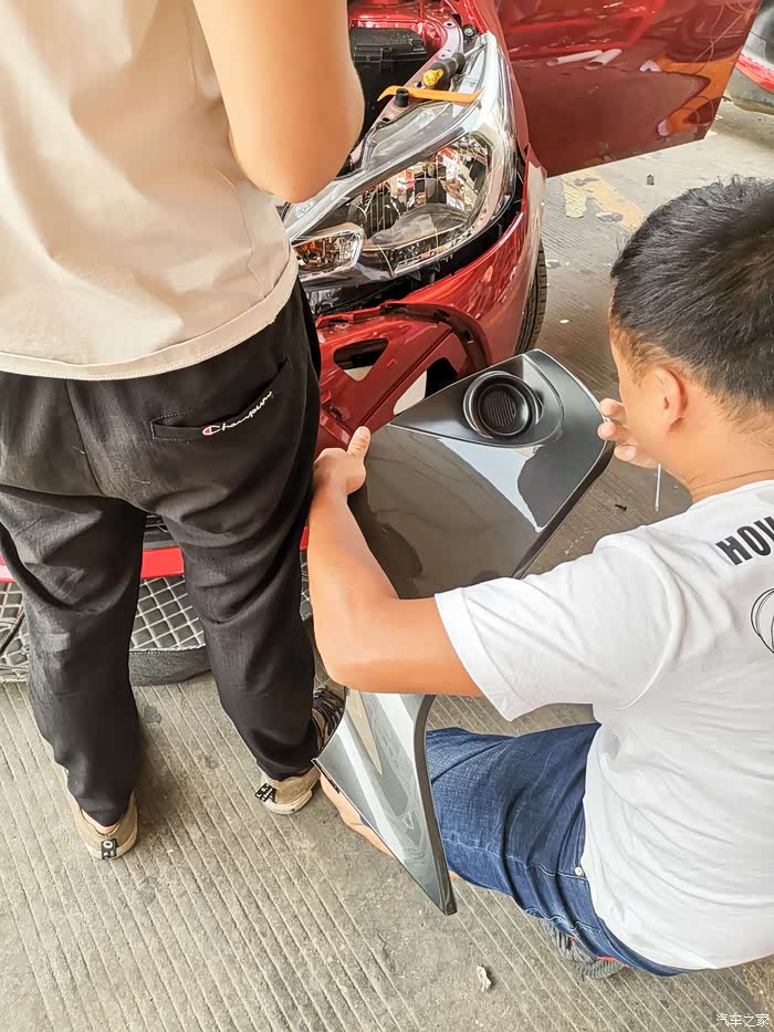

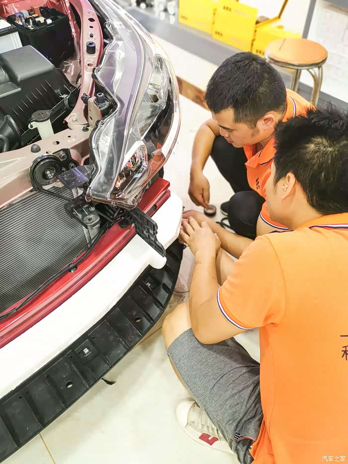

但是谁曾想,致炫的雾灯竟然如此难安装。找的这家店老板装完灯不亮,直接投降了。最后请教别人说配个继电器即可点亮,但是这老板水平不够,只能介绍我到别的店面继续安装。所以啊,改装这玩意,找个店大点的也好,至少不会遇到水平不够的尴尬......
虽然没有安装成功,但是出于这么卖力的掏孔和拆装保险杠,但是老板依然厚颜无耻的收了几十块费用,刚开始还想按当初的收,我说你没装亮也好意思收钱?直接下一家继续安装。

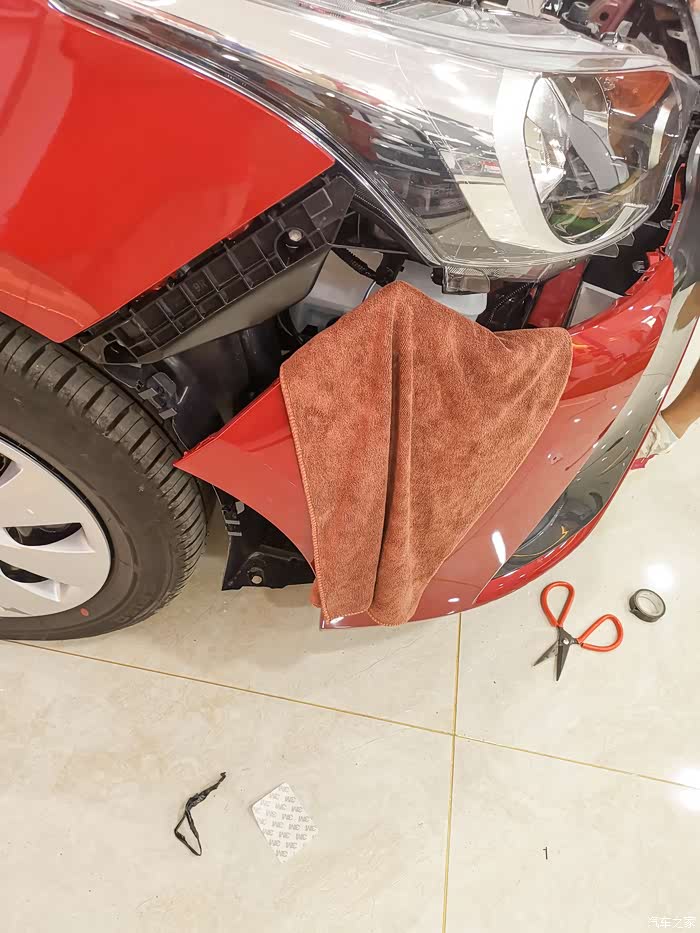

厂家这个就不能弄个卡扣之类的嘛?非要后期用力切。这设计脑子有问题,模具干嘛整体开模,留个孔不好咯。
重新找的这家店师傅水平明显不是一个级别的,一下子就搞好了!
怕搁碰边角油漆,非常规范的拿毛巾挡住。细节看出一个人的做事水平!
但是尴尬的是,雾灯和大灯不能同时点亮,原厂给的接线是用来供电LED日间行车灯的,师傅拿来供电给改装的雾灯。结果就是要么大灯单独亮,要么雾灯单独亮,没办法一块点亮。最后没办法只能重新另拉一组线,才解决了雾灯靠原来的LED灯开关控制,而原厂的LED灯光则跟发动机启动控制一起,只要启动挂挡就亮。
    最终结果这样,所有灯光能同时点亮,也能单独关闭!完美!只不过师傅想不到这车线路这么奇葩,厂家没有预留后期改装的余地,弄得他本来半个小时工作耗了两个多。所以啊,希望厂家能体谅一下买低配的车主,别逼人家买高配,留点余地让人家改装!
    雾灯必须要有,以防大灯烧了还有一边亮着应急。而且没有雾灯看起来太乞丐版了。
