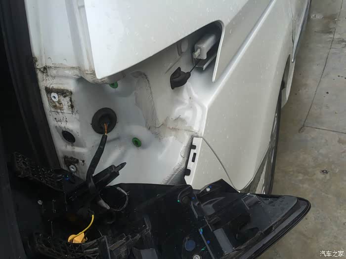

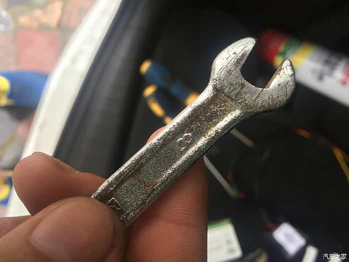

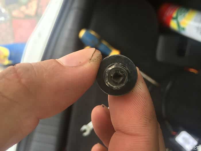

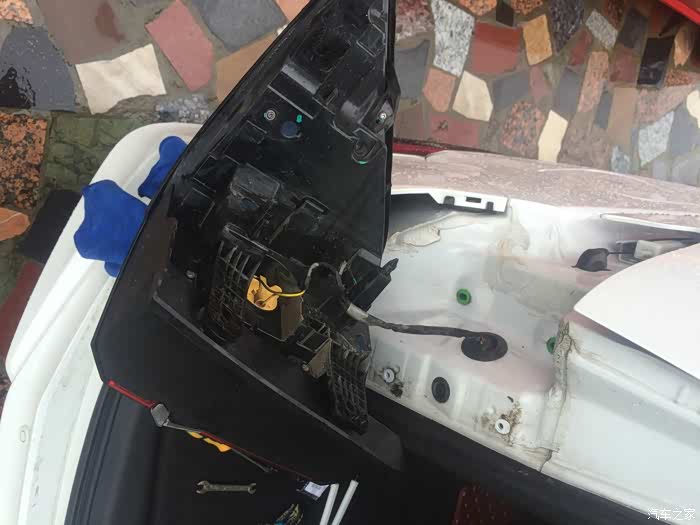

安装这个氛围灯,要拆的东西就两个尾灯,所以相对来说还是比较简单的。打开后备箱。撬开尾灯的两个圆形保护盖,就露出螺丝了。这里我们的车子和奥德赛有点不同。奥德赛用的是六角螺丝。需要六角扳手才能拧开。而我们艾力绅则是十字螺丝,可以配合8号扳手或者8号套筒来拧开。这里要强调下。有扳手的话尽量用扳手,因为用螺丝刀的话如果螺丝被拧的很紧的话,很容易把螺丝拧花,我的一套套筒工具被朋友借走一直没还,所以粗心了一开始用了螺丝刀。结果太紧拧不开,把一颗螺丝给拧花了,最后翻箱倒柜找到唯一一把扳手,巧的是还正好是8号的。其他螺丝就用扳手拧了。
8号扳手
被拧花的一颗螺丝。
拆开尾灯,记住用毛巾垫一下。防止刮花尾灯。
尾灯插口,这里要说下,艾力绅对插座防水方面做的还是非常好的。配合胶套。非常密闭。

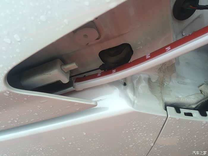

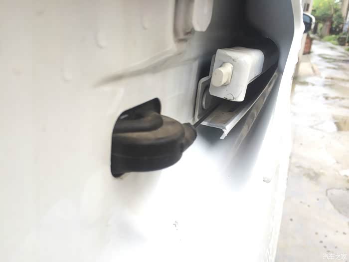

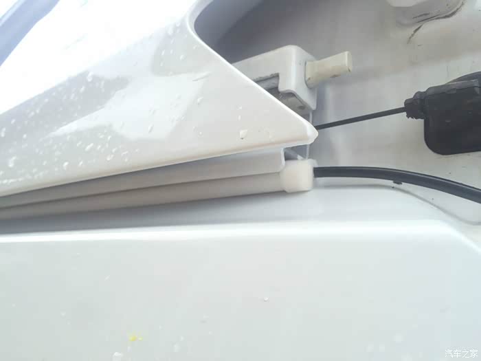

拆开尾灯以后看下导轨。
尝试把灯条塞进去。这里我要说下,本身灯条和胶条是分开装的,也就是这个胶要自己粘上去。但是呢,灯条用的材质是那种防水易滑型的。3m胶怎么粘也粘不住,一定要配合助粘剂才可以,不然开车的时候灯条掉出来,那可是件很不开心的事情。

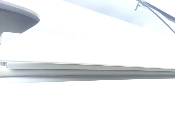

安装好的样子。是这样的,非常完美的贴合。露出的灯条很少,也不会碰到侧滑门的铰链,影响开关门。

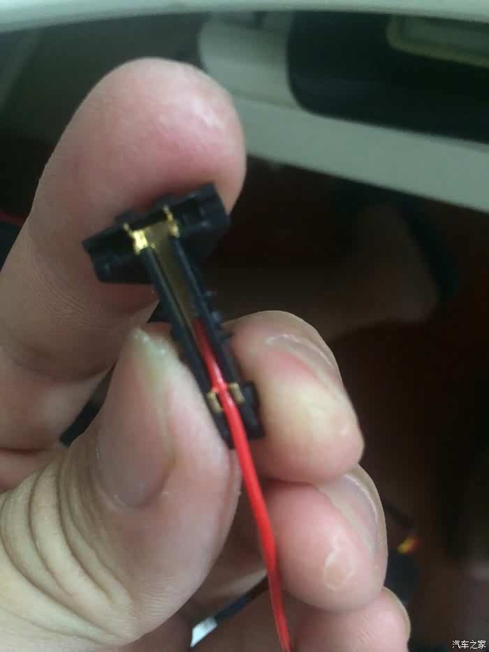

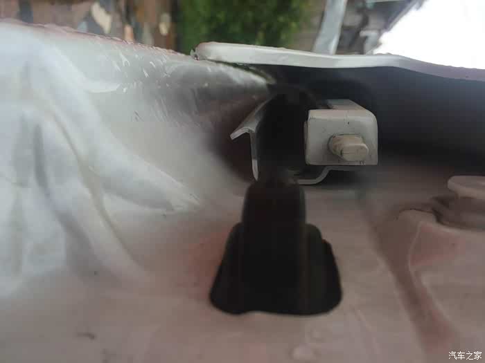

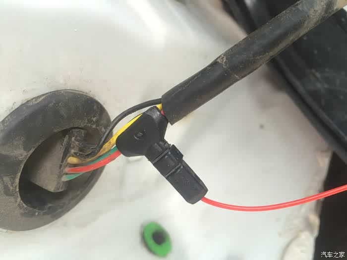

很多人会纠结接线的问题,其实接线很简单。有配取电器。只要把电线直接卡进去就行了。
都一一卡好准备。
线序也很傻瓜式,把对应的颜色接好就好了。超级简单,没有任何难度。最后接好以后最好能再接缝处打上玻璃胶或者缠上胶布,防水。

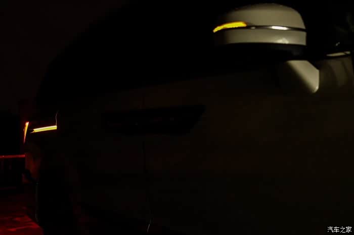

白天转向灯点亮后的效果
白天车灯点亮后的效果

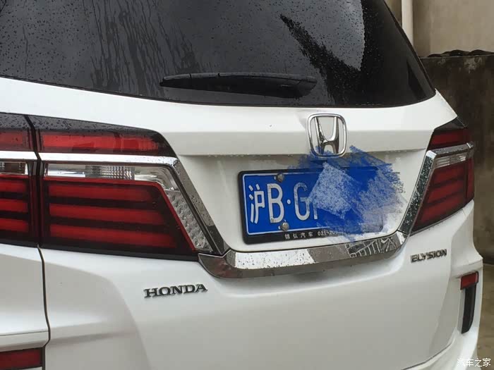

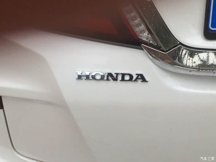

来个插曲,之前把标扣掉了。这次换上英文标。
嘿嘿。掩耳盗铃下。

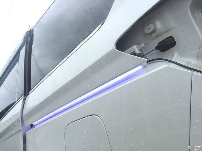

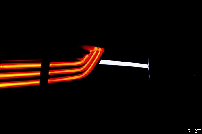

晚上的效果白色
晚上的效果白色

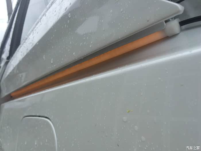

晚上的效果黄色
晚上的效果黄色
