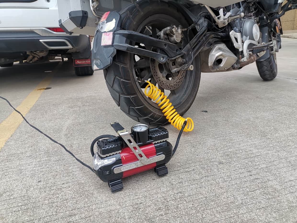

检查气压,没有单独的气压表,只能利用充气泵上面的气压表测量。

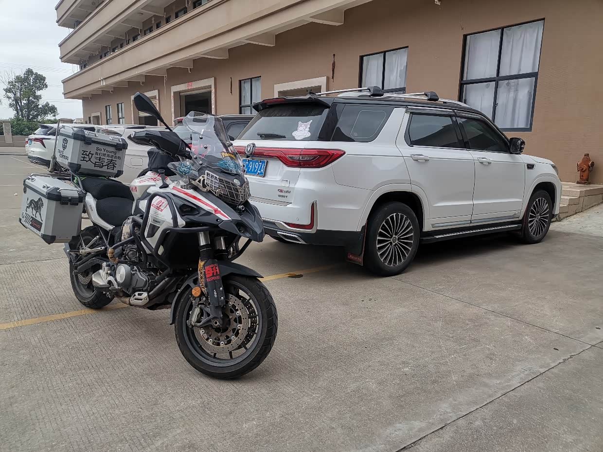

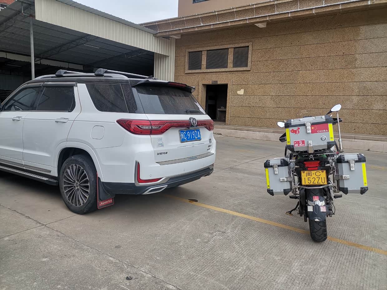

要用到充气泵,那就只能在汽车上面搭电,充气泵在车里面,把摩托车直接骑到汽车旁边,以便于操作。

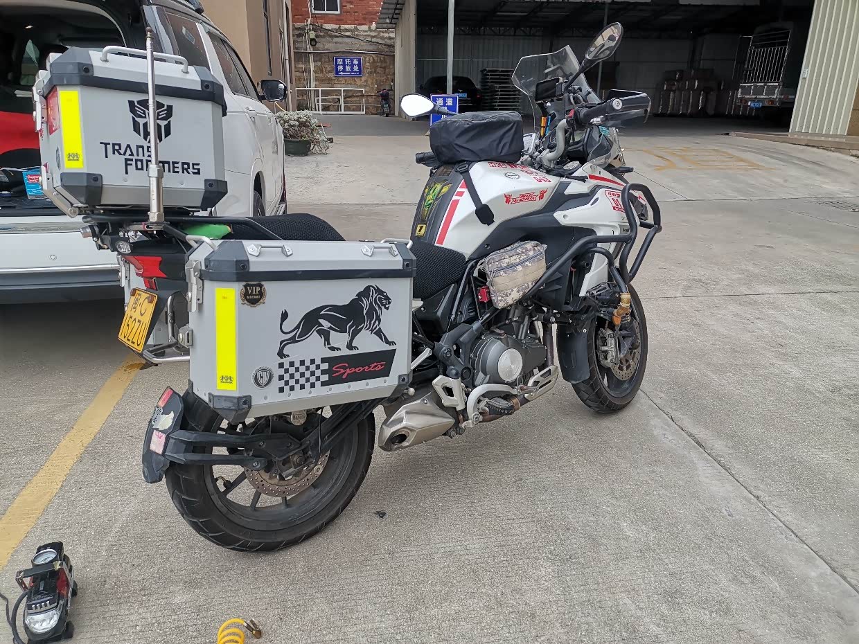

这辆摩托车五年半多一点了,总共骑行了19000多公里,这几年要带娃骑行的时间比较少。
这辆车还是很不错的,除了笨重点以外,暂时还找不出他的缺点。
摩托车一直都是以短途为主,想跑一次长途体验一下,可是没有机会。
ADV车型,还是配上三箱才会好看一点,而且里面还能装很多东西,平时尾箱装的头盔,边箱装的随车工具【充气泵和补胎工具、常用扳手工具】,还有骑行护具。

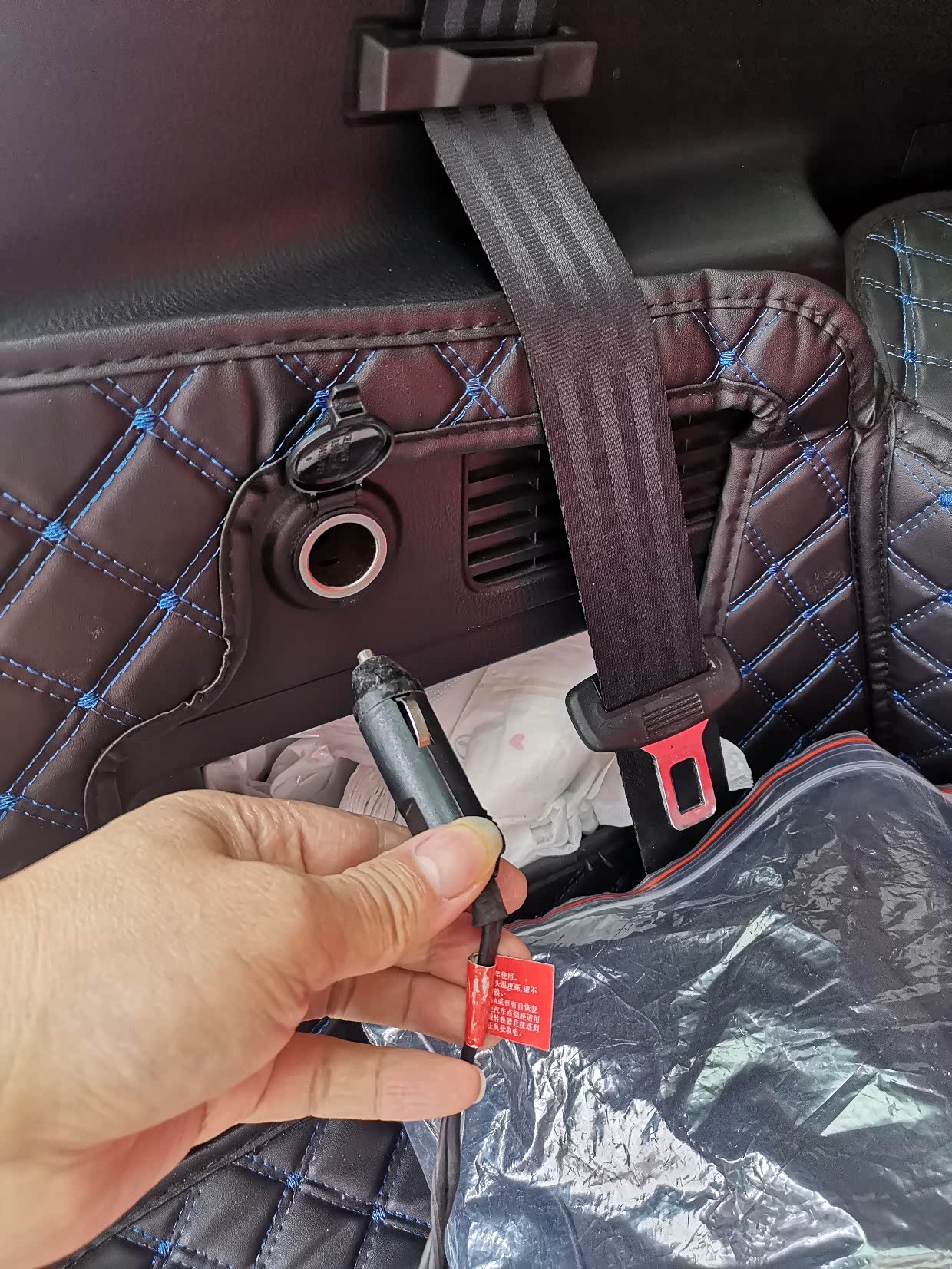

点烟器接头插在车后备箱的点烟器上面,12V的电源接口。

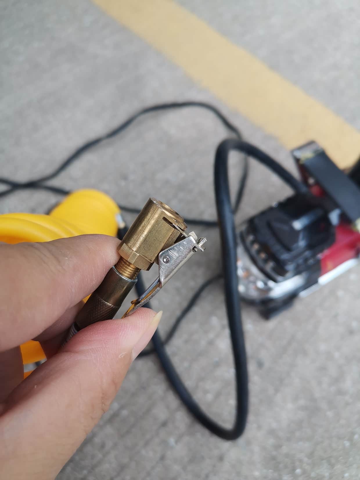

这是另外搭配的充气泵快速接口,很方便。
摩托车提车汽车的侧面,先有点不够长,只能把车推到汽车的后面,这些线才够长。

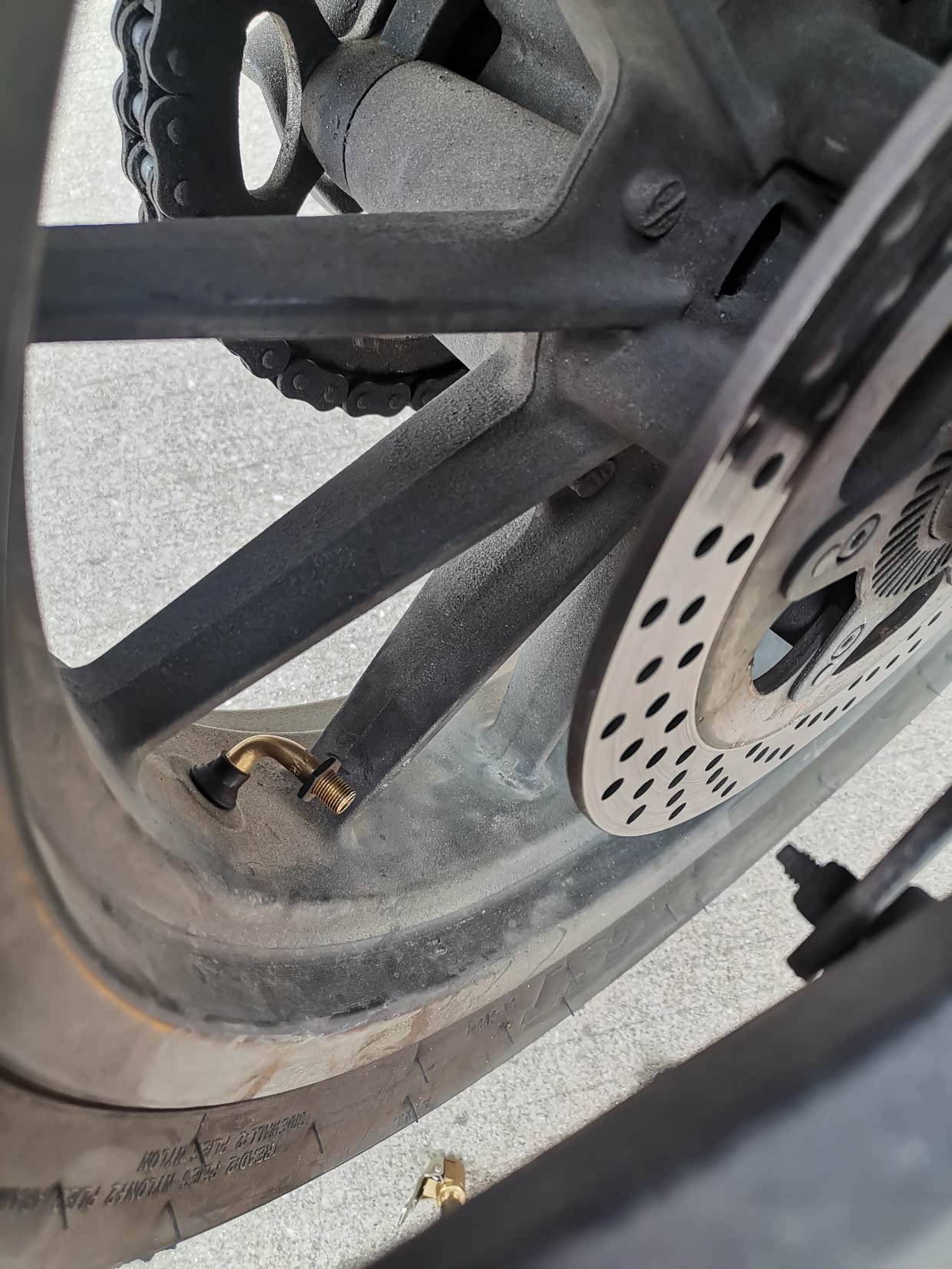

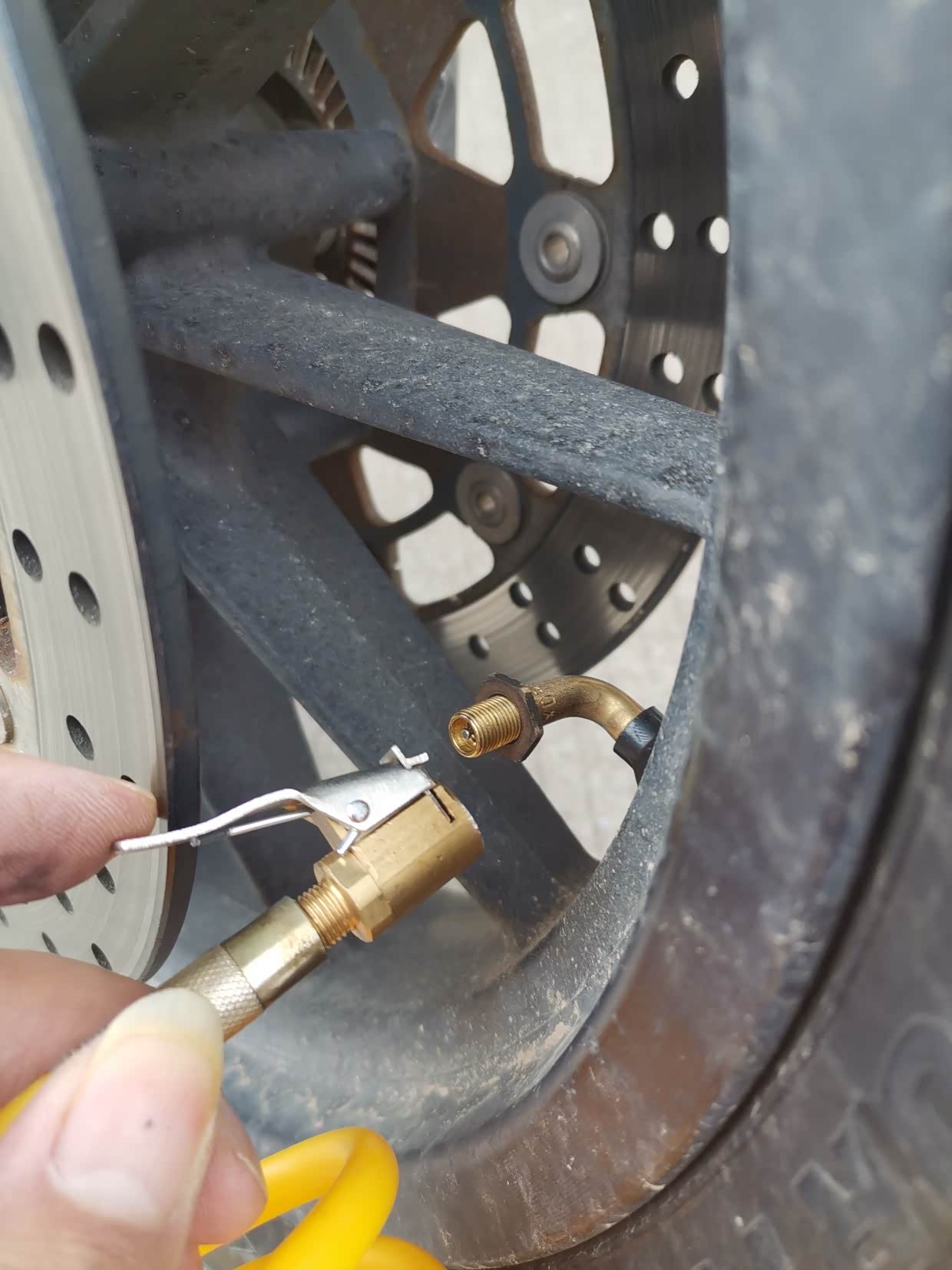

原车气嘴已经老换即将断裂了,跟换了一个全新的气嘴。
这个是快捷通,把那个支起来的那个按住,用力套在轮胎气嘴上面,放掉这种歌卡子,就会卡在气嘴的丝牙上面,很好用。

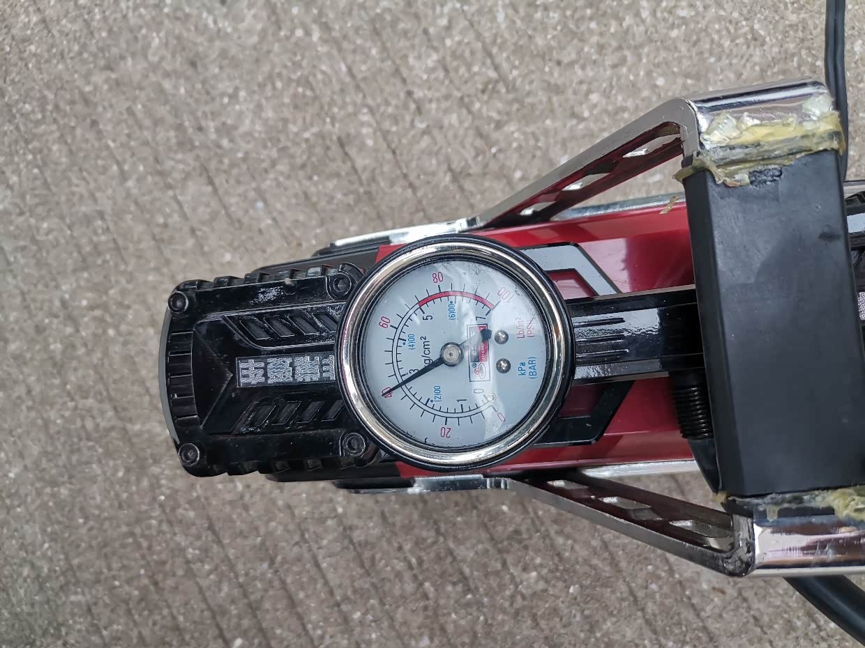

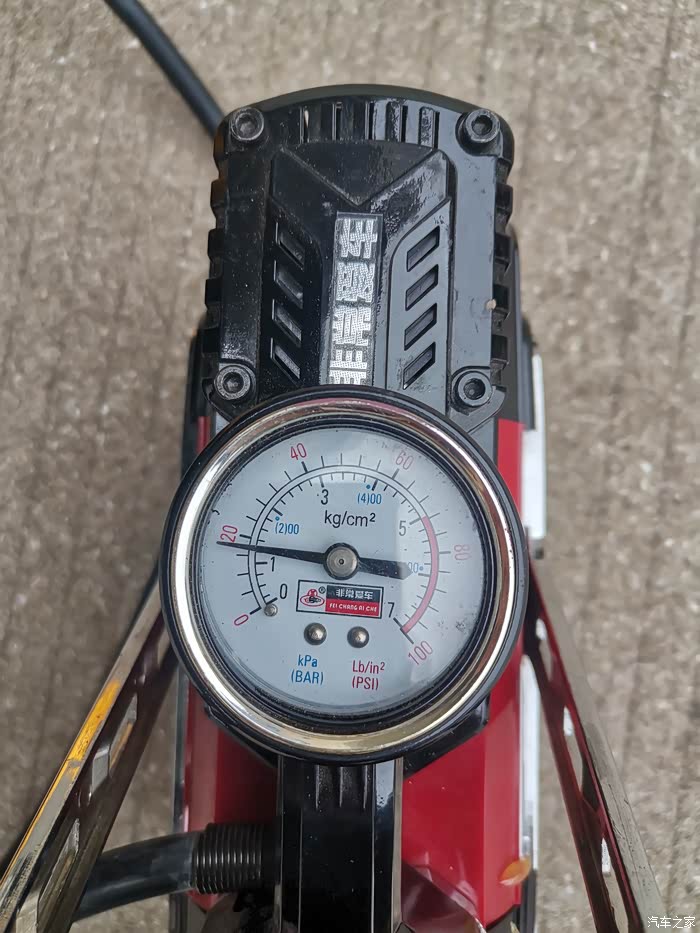

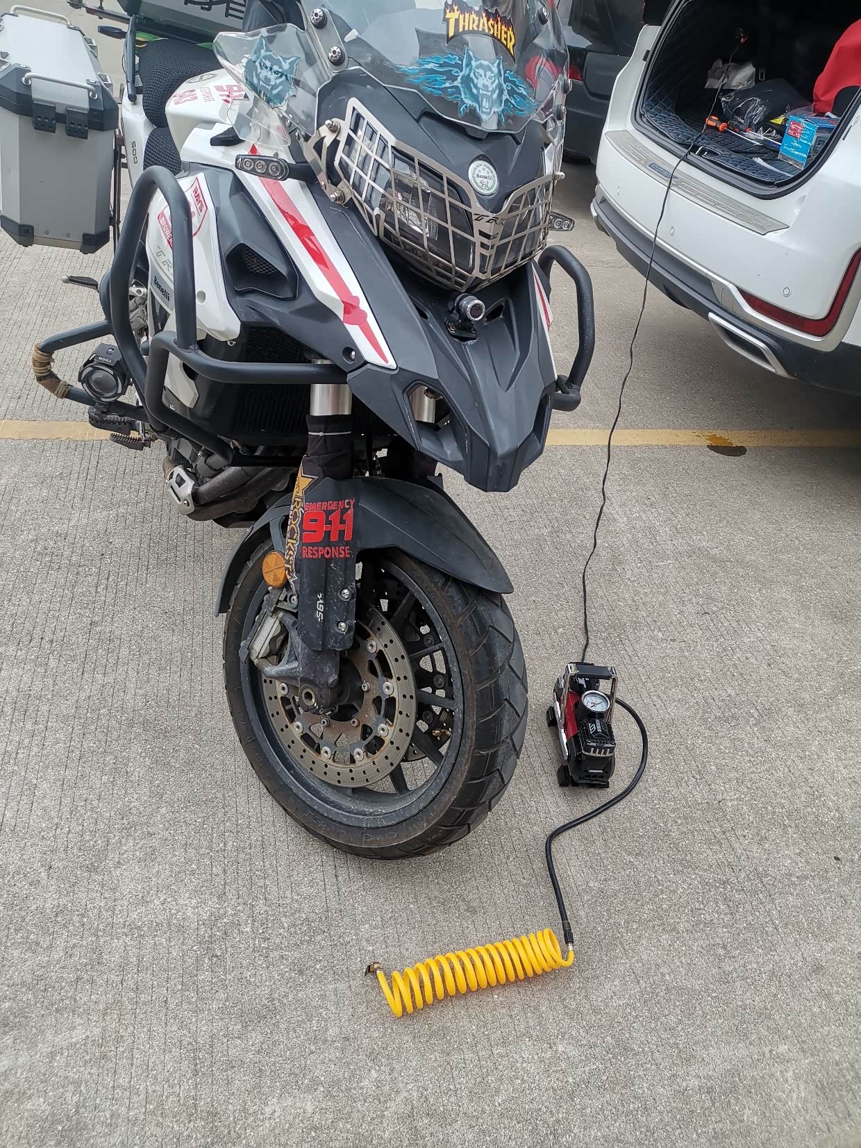

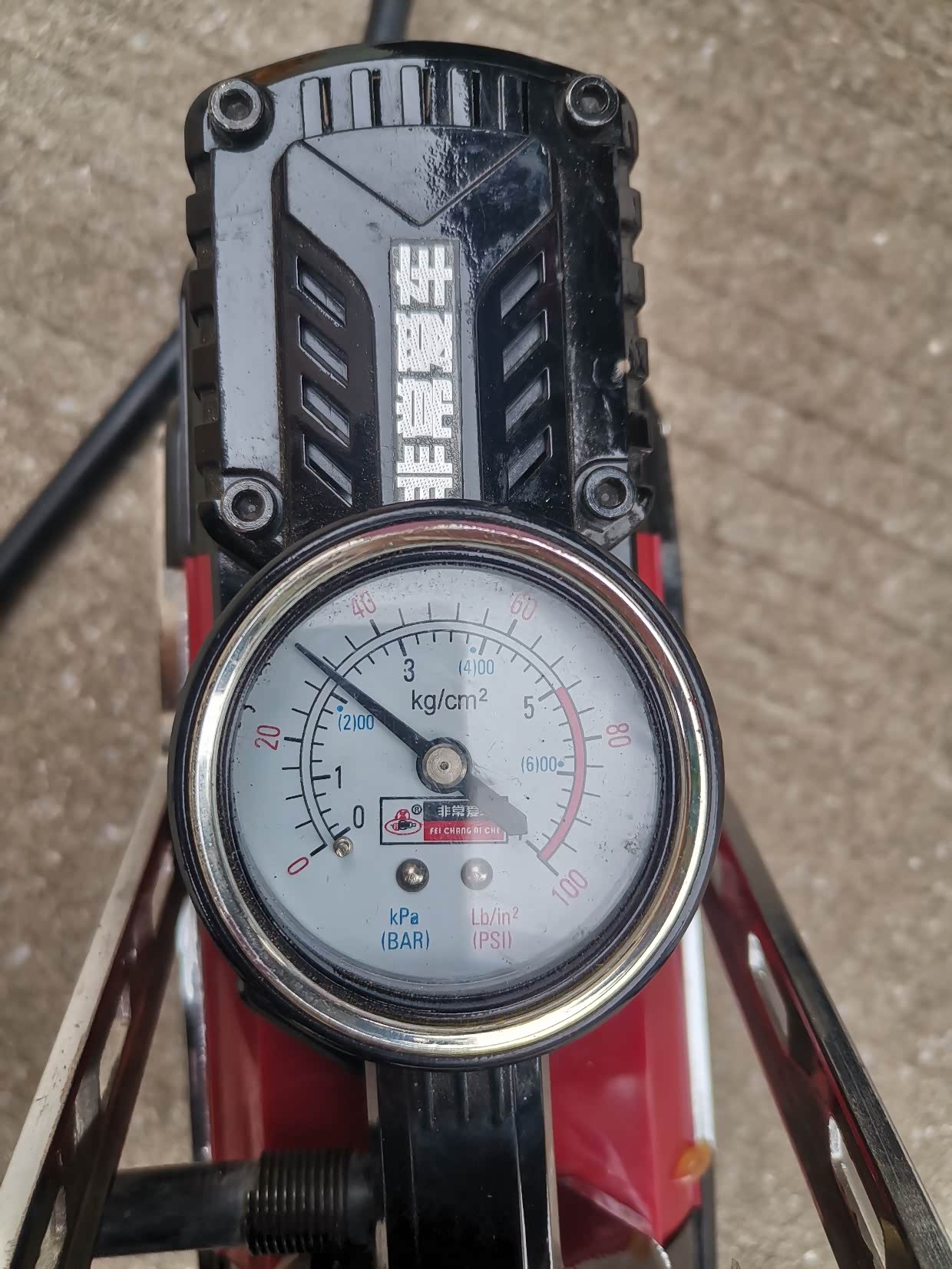

充气泵接上轮胎的气嘴,显示的气压有点偏低,正常我会把冬天的气压打到2.7左右,夏天的气压打到2.5左右。
打开充气泵的开关开始充气,这个充气泵是双杠大概率的,买了很多年了,用的机会很少,但是也得有。
把气压打到了2.8,一会取气嘴接口的时候还会漏掉一点就差不多了。
前轮充气搞定后开始检查后轮。
把后轮的气嘴和充气泵连接上。

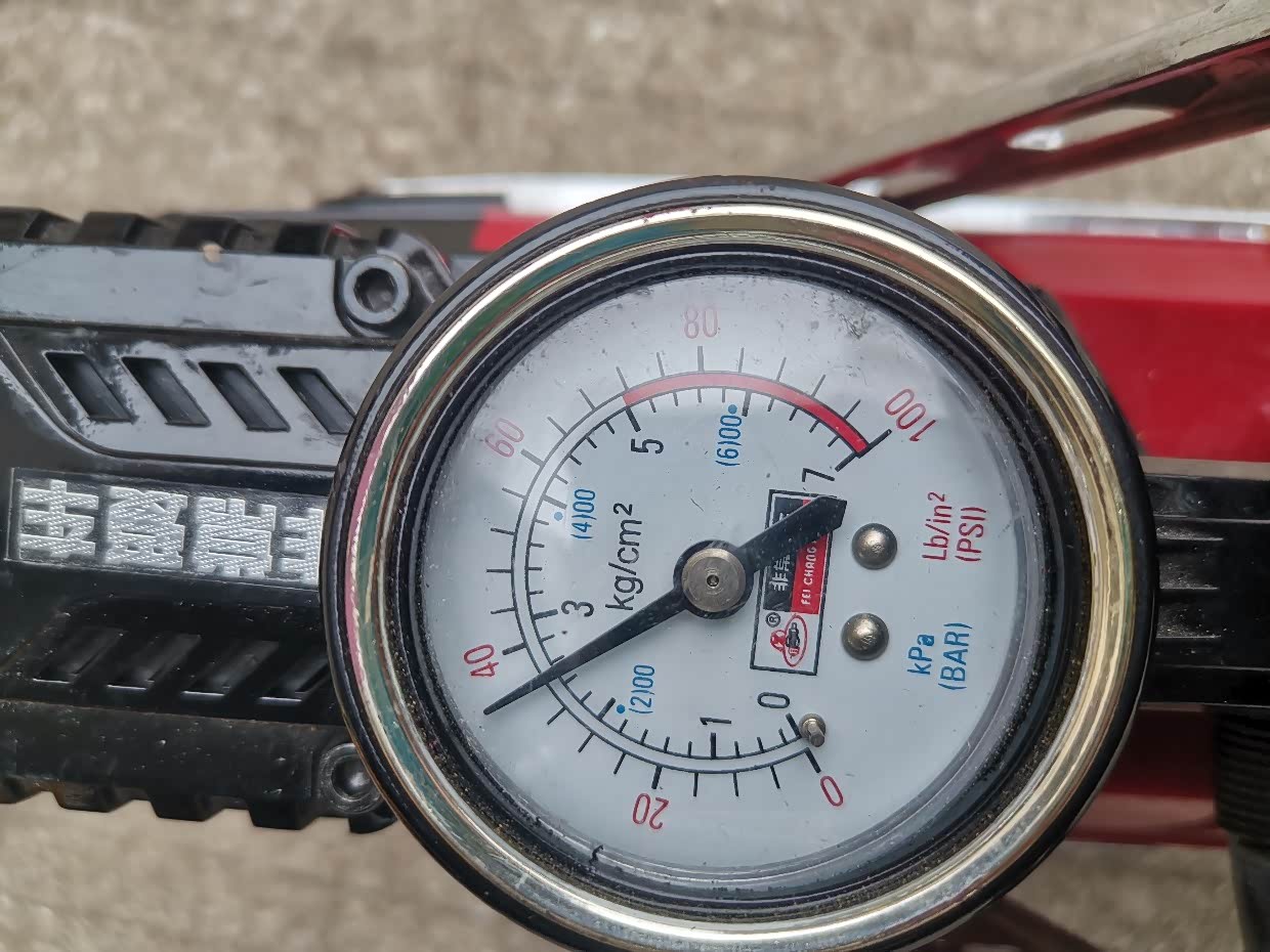

看看气压,后面的气压和前轮的气压差距有点大,这都已经降到1.4个气压了,不知道哪有有问题,前几天换了气嘴后就这样,慢漏气。
又开始充气。
直接把气压打到2.8就可以了,气压打足了,骑起来的感觉都不一样加油门的提速都会快一点。

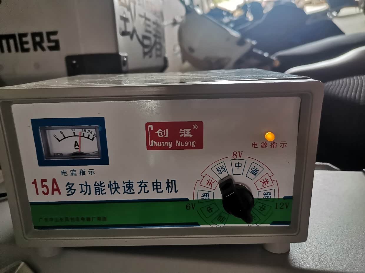

全部搞定,刚才骑出来的时候有点电量不足,差不多无法启动,可能是停放的时间太长了,还得去充一会电。
收工,充电去。

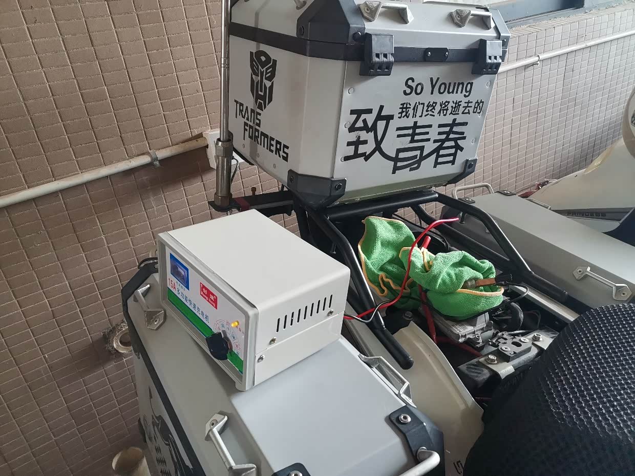

把正负极接好,注意尽量先接好负极,再接正极,最后插电开电开始充电,因为先把负极接上,就算是正极碰到铁架也不怕,要是先接正极,万一负极碰到铁架容易起火花烧保险丝。
这是新买的充电器,充汽车都没问题,充电很快。
