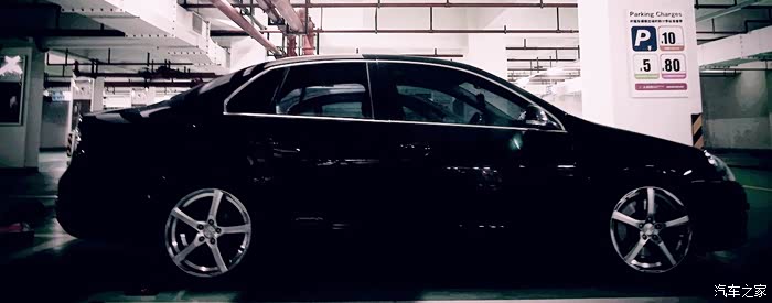

最终的定版素颜,更换了GTI 2.0T 发动机总成,6MT 变速箱。REVO stage 3 K04 TURBO KIT  375P引擎马力标的。
感谢小黑9年对我的忠心陪伴,从不曾掉链子,关键时候用坚固的身体保护我,再次催泪感谢。

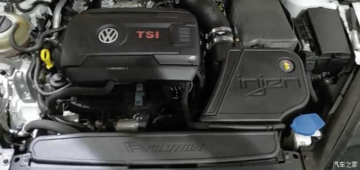

好下面正文开始,先从动力部分着手,进气方面,本身为了选择VWR ,但是考虑到海绵头护理会略微繁琐,最后权衡,还是入了美国INJEN .
有效保障高转呼吸。从此不需要担心哮喘病发生。

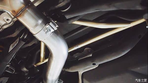

排气方面,选择了我一贯信任也是一贯推崇的 英国MILLTEK 全段76MM。
不锈钢抛光处理的金属色的尾嘴,富含严重的工业感。
这个尾嘴强烈建议,洗车的时候一定要每次擦干净,不然时间长久之后,排气堆积排出的油泥,会让尾嘴发黑。

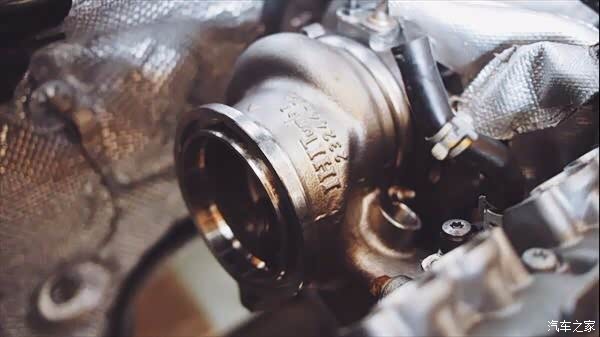

较之前2代机的三阶相比,MQB 888 三代的二阶已基本达成,按照REVO 给出的MQB 三阶设定,我毅然选择了这颗,MQB 高性能版搭配的IS 38 TURBO KIT,恰到好处的低扭表现,完美匹配转速的中后段压力表现。使三阶成为我不二的选择。没有之一。
请认准,石川岛IHI IS 38 铭牌。市面上据说有一种红头的MADE IN JAPAN 的IS 38 ,号称正厂,很不幸被我发现了原本是国内厂家生产,实为山寨涡轮,切记,切记,我在采购涡轮时就差点上当受骗。
外观其实2颗涡轮并无太大差异,眼不明者可能无法分辨区别。
叶片同为8片。
一颗悦动的心,预示着小白兔的蜕变历程。

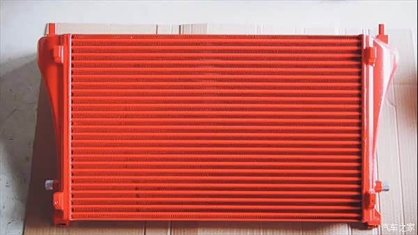

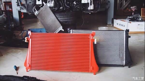

中冷,我选择了德国Wagner Tuning厂牌出品的改装部品。
为什么换这个大概大家都已很清楚。它的作用旨在于降低增压后的循环中的进气温度、以便降低发动机的热负荷,对于增压发动机来说,加大的中冷是涡轮车升级时必备的温度管理工具之一。
红色据说为特别限量版。
偷偷一点红。

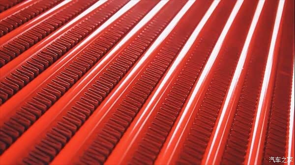

加大的空腔循环体积,让进气温度得到有效控制,事实在后来的LOG 数据中,进气温度的表现较实际环境温度至少降低10+度。
加大原装位中冷,和原厂中冷器的对比。

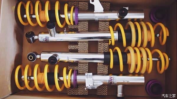

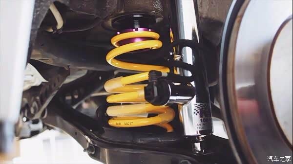

避震方面,我选用了德国KW出品的专为狗夫 7 设计的直插式电调避震。
每根避震上均搭配和原厂直接相连的接口,无需破线,无需转接,一次性到位。
原厂电调避震模式全部保留,兼顾运动和舒适,二不误。

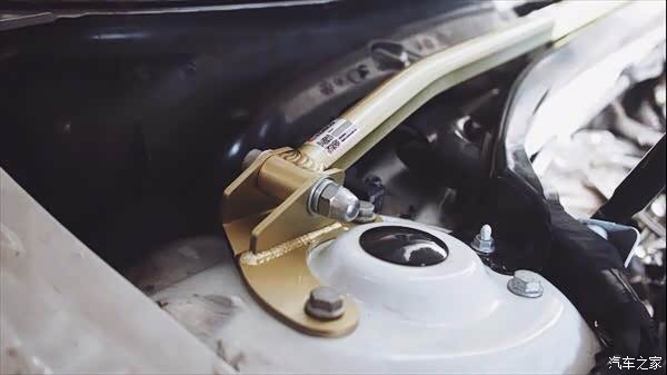

车身强化件我选择性使用日本老牌厂家 CUSCO 改装部品。
中间井字架混搭一个乌龟壳。
车尾平衡杆,和顶吧头尾呼应。
三角裤有效连接车身后半段的一体性。
CUSCO 做工还是相当精致的。

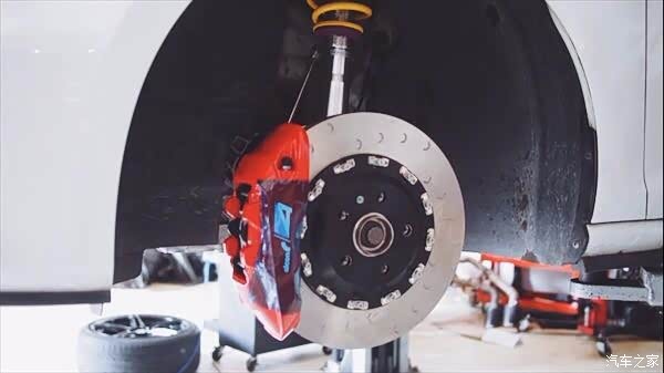

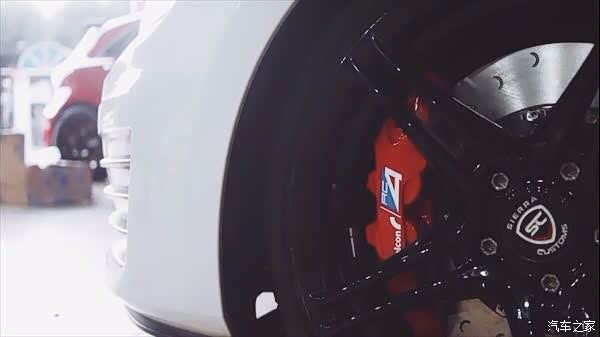

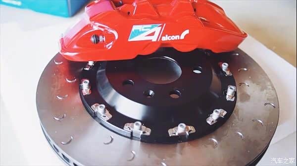

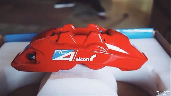

刹车部分,自然选用英国ALCON 最新上市的RC4 大四活塞 355MM 刹车套装。为了不想后刹车改色,故前刹果断使用红色 。
ALCON 独特设计的马蹄纹盘符。
上车了撒。。。。配合GTI 7 较 6代 已加大的后盘。前后搭配适中得宜。

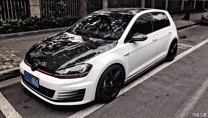

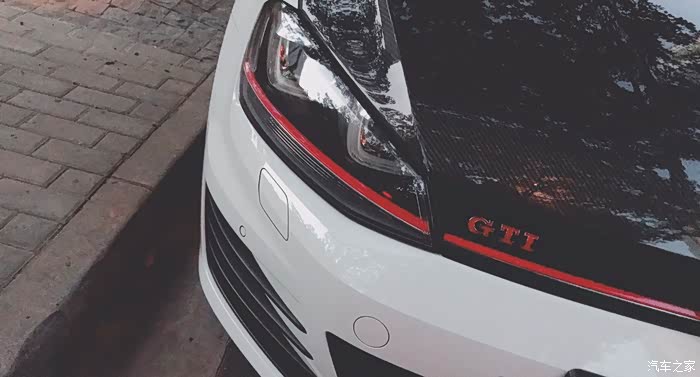

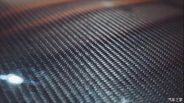

在前一台车的时代,我选用的是OSIR 的碳纤维机盖。
今次则选用了美国SEIBON品牌。
轻量化的点缀,神来一笔。

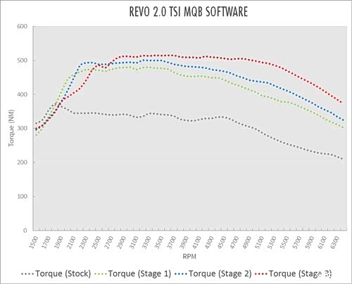

最后的重头戏,刷入英国REVO 高性能ECU STAGE 3 专用程序。完成蜕变的最后一步。
REVO的曲线,和实际表现,并无差异。
给我最重要的感受,REVO 不像某些品牌,在前段有一个大的波峰,可能或许给人起步异常快的错觉,其实不然。
实际驾驶和马力曲线表现并无差异,实际驾乘感受如图,在原有曲线上拔高,并不突兀,中后加速,只感觉到了不能喘息的越来越快。
最后,来说说我的感受, 前驱0-1并不是我关注的范畴,无论如何去追求成绩,偷轻,做大马力,最终在大扭矩的介入下,所有努力都功亏一篑。SO ,100-200 才是我需要关注的。动态的加速,事实证明了,REVO 对与全段的把控,相当给力,较之前2代 K04 中后段差别实在太大了。
