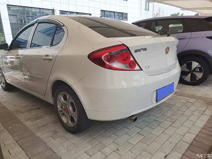

实表75154公里,9月8号加油拍的!
这是完成所有整备做完油漆后到公司拍的!

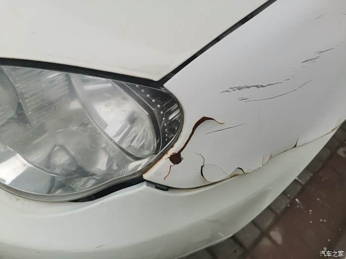

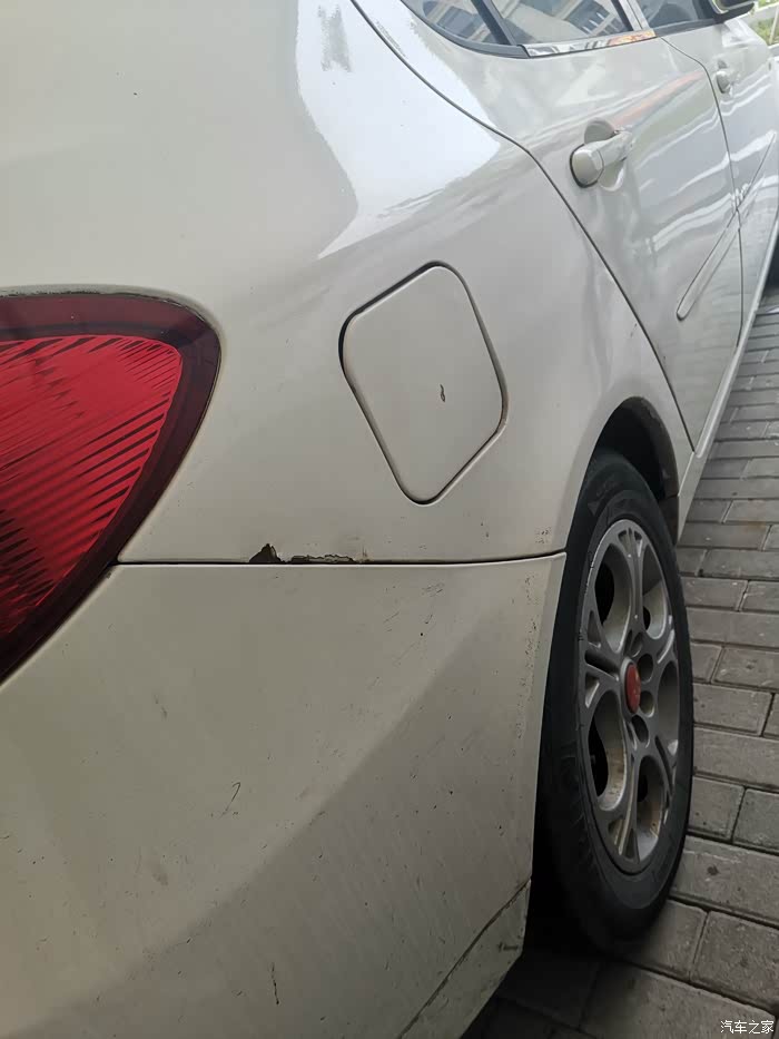

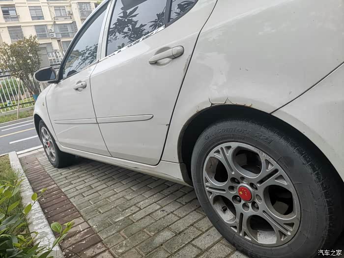

左侧叶子板油漆已经爆开了!
老化部位

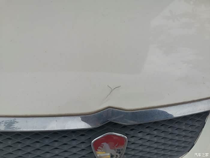

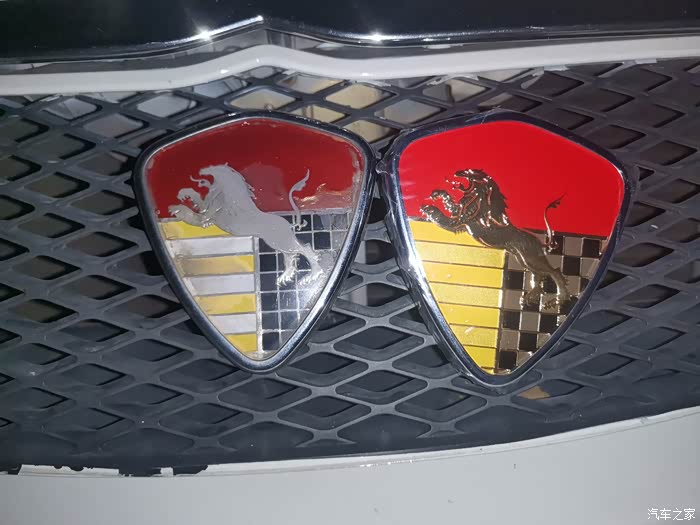

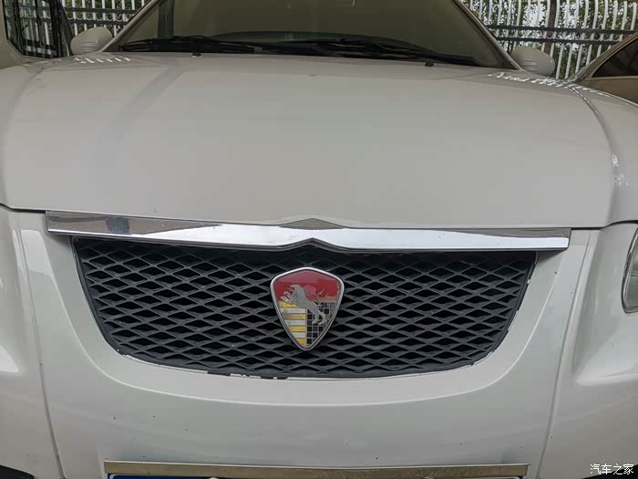

已老化的车标
中网车标新旧对比。

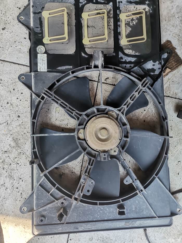

原车发动机的电子风扇。
动机的电子风扇的插口处已经烧焦到无法插稳了!修理师傅说是因为风扇电机老化电阻过大的原因!更换后完美解决水温过高的老毛病!

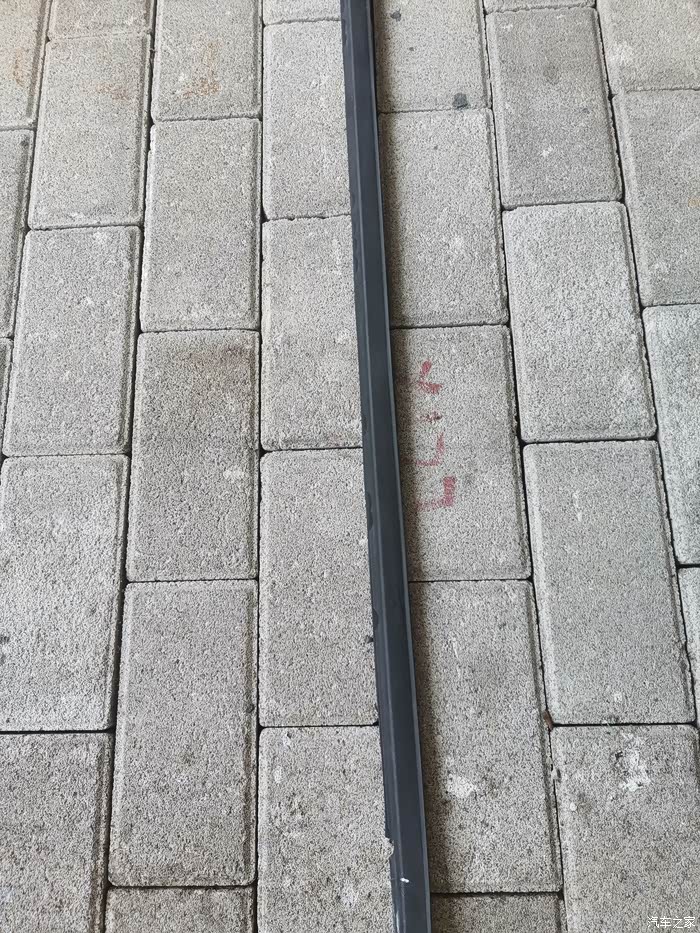

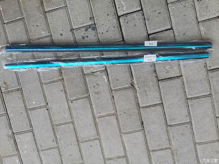

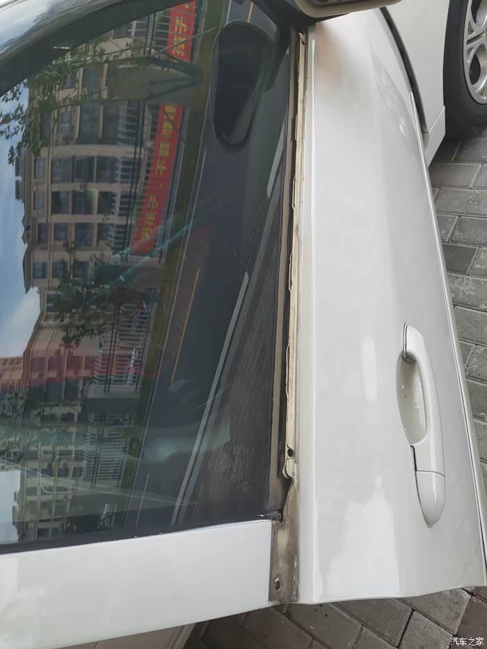

车窗压条挡水条更换不锈钢的!

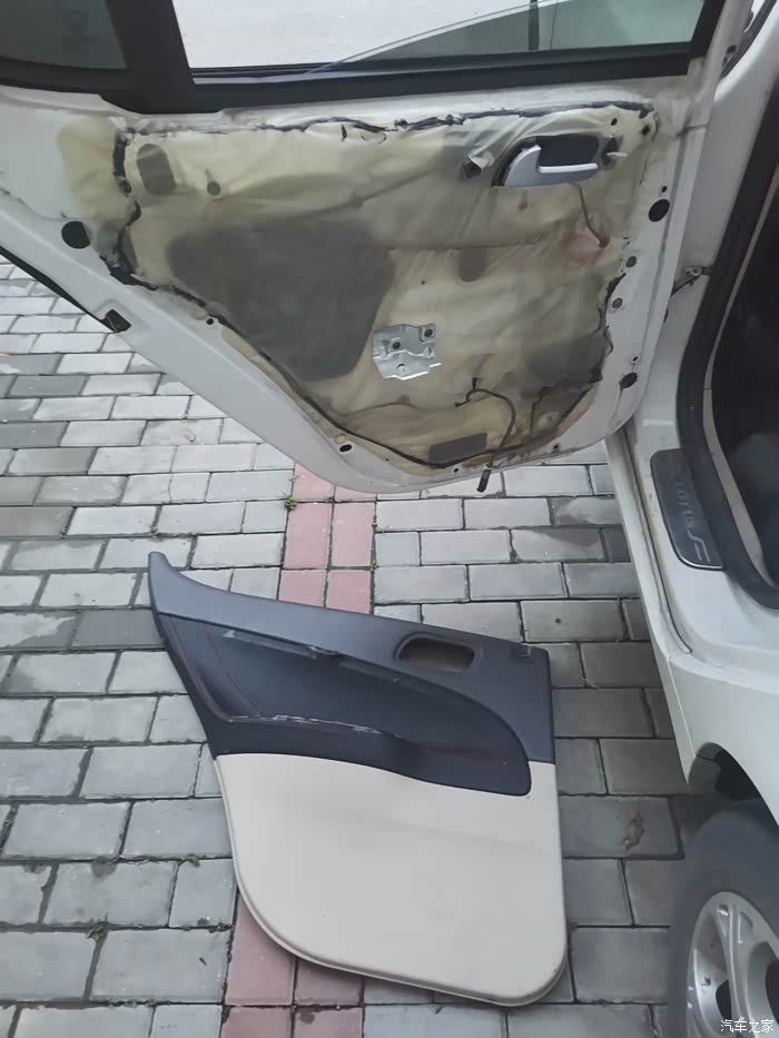

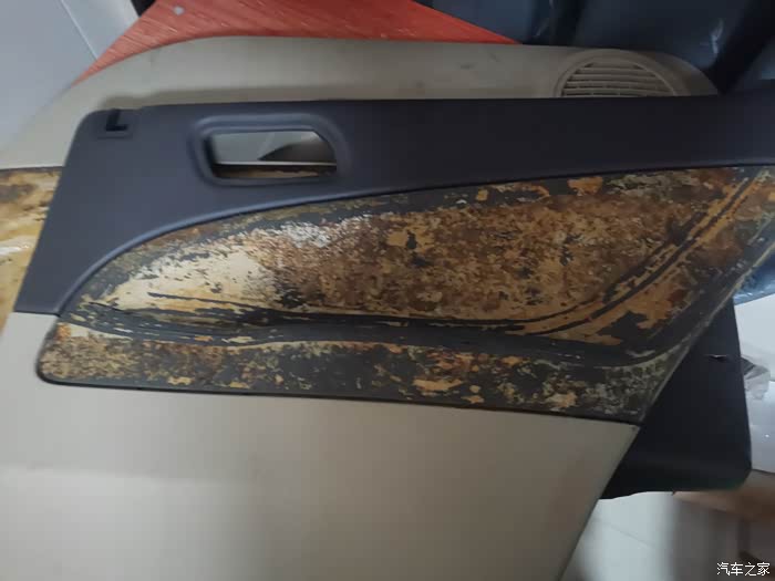

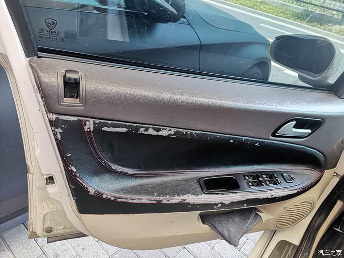

车门护板皮已经老化脱皮了!
将老化的皮布撕开换上新的皮革!

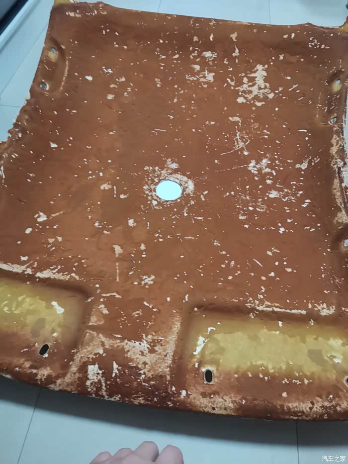

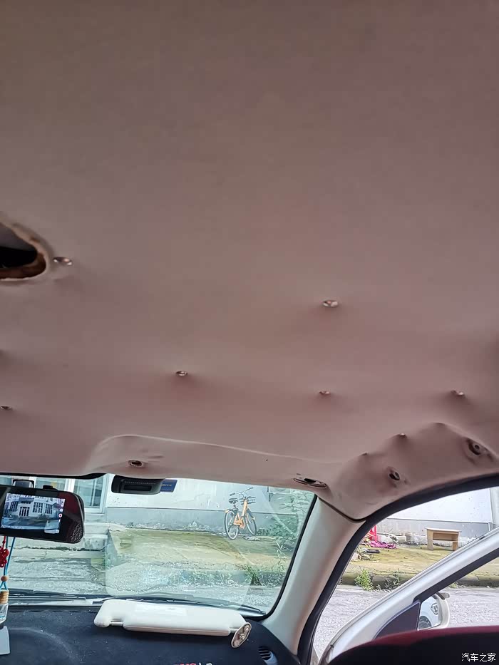

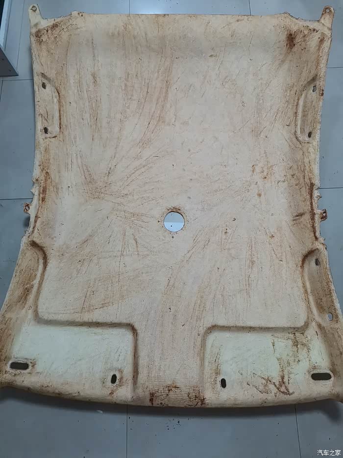

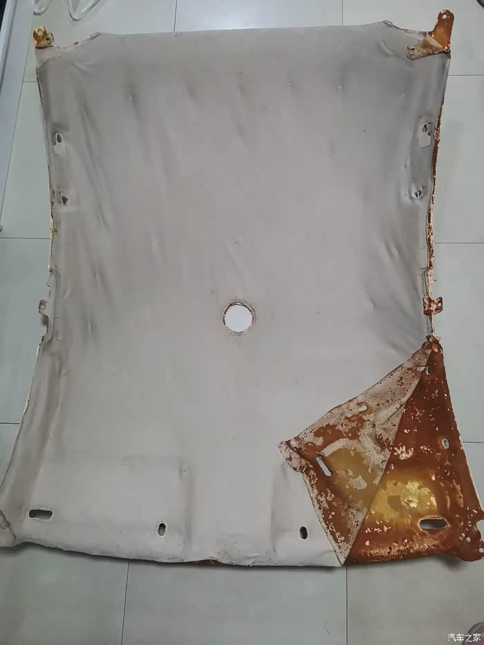

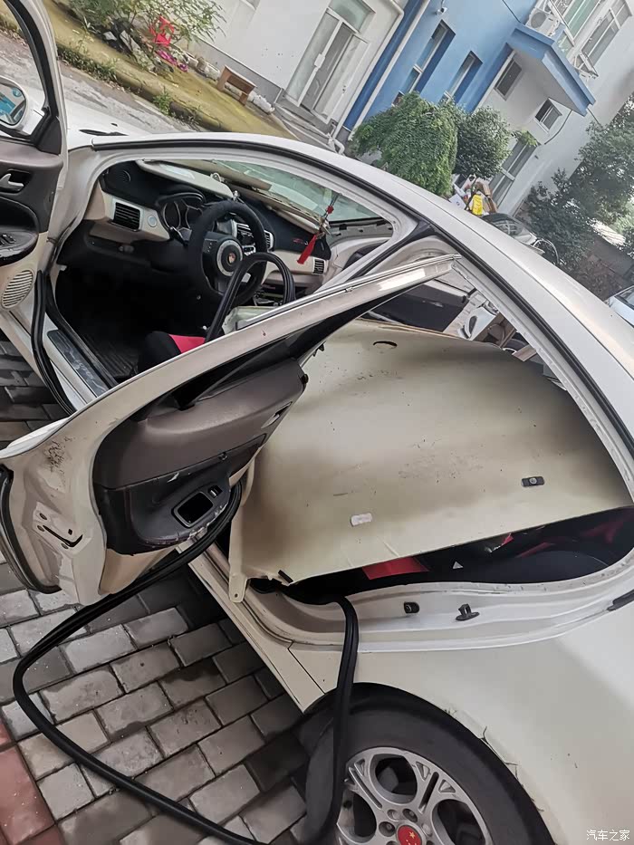

顶棚布更换,需先将顶棚从车内拆下来拿出来进行施工!
先撕开老化的布面。
将撕去布面后的胶水和老化的海绵清理干净!

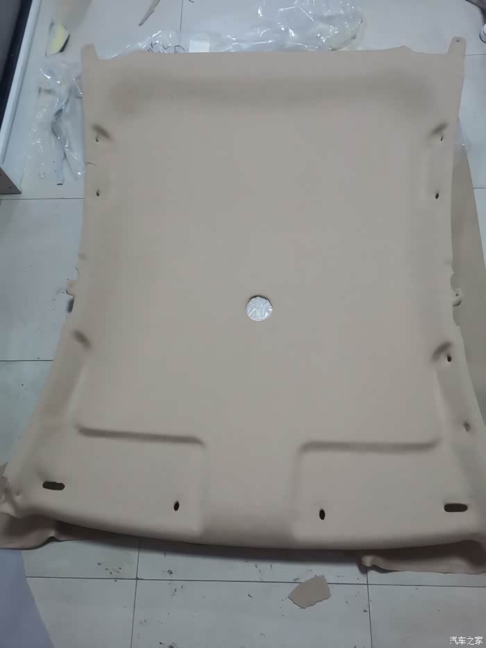

最后喷胶盖上新的布面,并进行对应位置的挖孔!

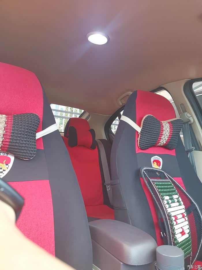

顶棚布翻新更换完成后的效果!

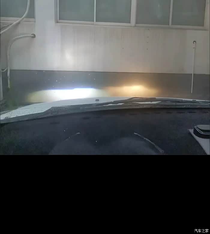

右边的灯是原车的卤素灯,左边的是更换的LED灯泡!
