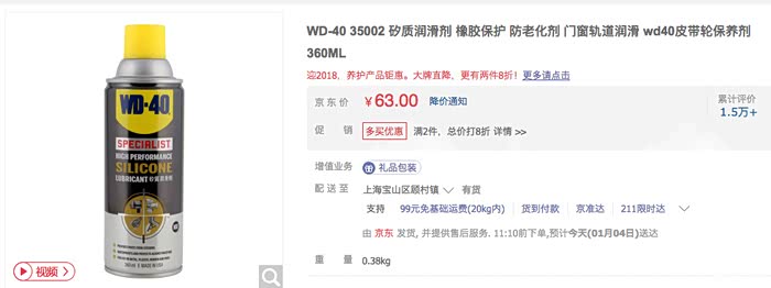

车子快5万公里了,前几天上海刚转冷的时候全车很多塑料内饰版都在嘎子嘎子地响。
后来发现了这个神器,注意,这个和普通的 WD-40 不一样,这是专门为塑料橡胶设计的。
买回来后全车塑料接缝处基本都喷了一遍,你可以用手去按,哪里嘎子嘎子响就喷哪里。
喷完后再去按,异响就没了!
最关键的是,这东西味道很轻,没有刺鼻的味道。开几天就完全闻不到了。

真得买一瓶试试了。

关键是找不到哪里异响...感觉在顶棚里面

用了不长时间又有了。
