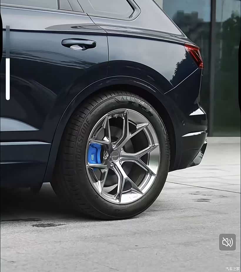

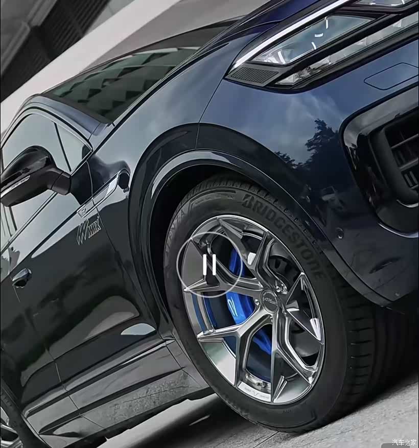

3代途锐前后轮加宽到315可以吗?看上了一款改装轮毂! 轮毂20寸(可以定制到21寸)J值10 ,想要顺便把轮胎换成315的,有没有换过315/325的车友来指点一下!

3代途锐将轮胎加宽到315理论上可行但风险高、不建议优先尝试,多数车友改到295就已接近极限,315胎宽大概率会在打满方向或颠簸时蹭到翼子板、衬套等部件,还会导致油耗上升、动力下降,影响ABS/ESP/四驱系统正常工作,且属于非法改装,年审基本无法通过 。你所选的20/21寸、J值10的轮毂虽适配315轮胎,但原厂20寸轮毂多为9.5J,适配285/45R20轮胎,21寸适配285/40R21轮胎 。若坚持改装315轮胎,需精准选择规格(20寸选315/35R20、21寸选315/30R21),控制外径误差在±3%以内,搭配ET值25-30的轮毂,同时打磨轮拱内衬、调整悬挂,还要用诊断仪校准系统参数,且需接受油耗增加、舒适性下降等代价,以及年审时需恢复原厂的麻烦

不管舒适性和操控性如何都不建议改装更换,轮毂的样式可以改变,不改变原车轮毂轮胎尺寸没问题,现在年审时全国交警队对轮胎尺寸的要求非常严格,改装过的不是原车尺寸的都通不过年审。
