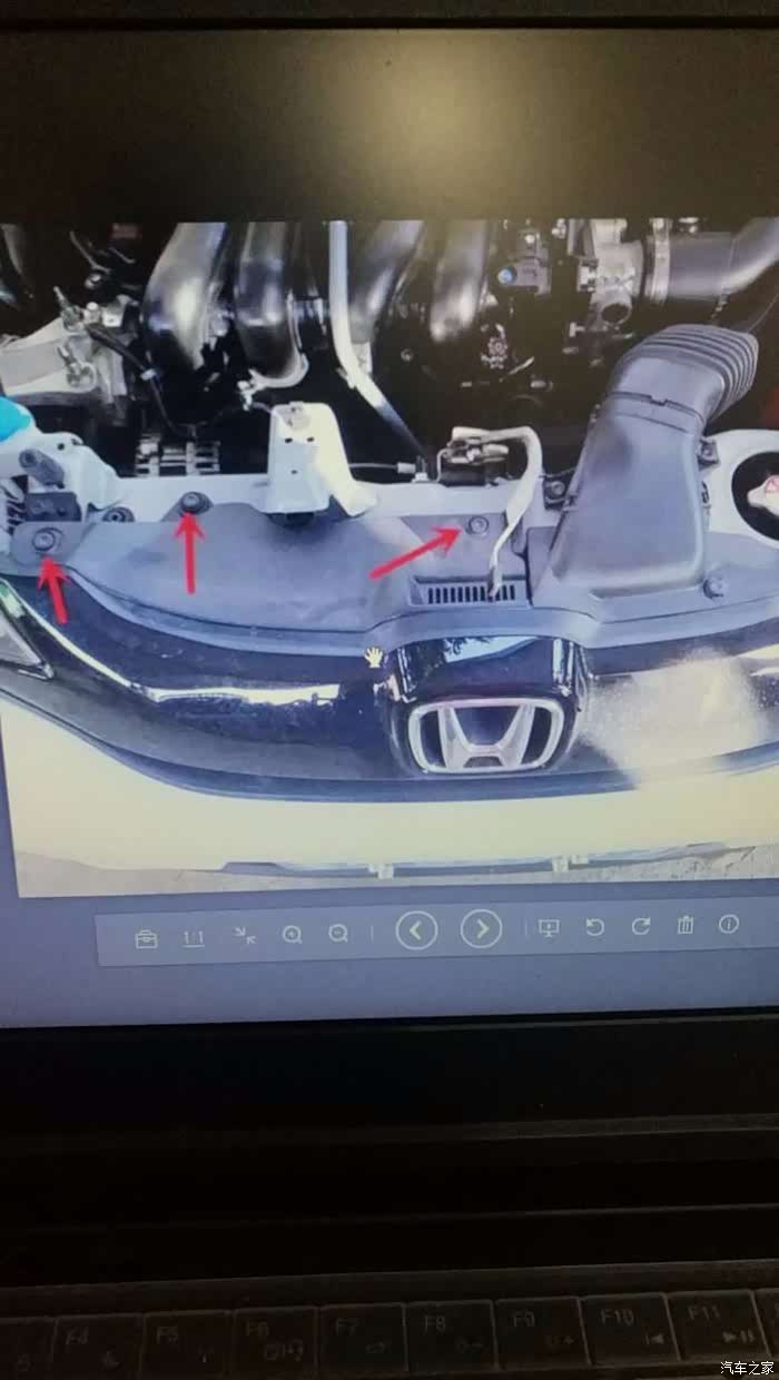

下面是论坛看的蜗牛喇叭位置
开始我也试了这种,不推荐,当然,仁者见仁智者见智
也是接图之一,也不推荐
借图之一这种也不推荐,喇叭口朝下距离有点挨着保险杠,可能会发生异响,而且太低了
网上大神的建议!强烈推荐这种,第一距离够高,不会沾水,喇叭口也是朝下的!也比较美观

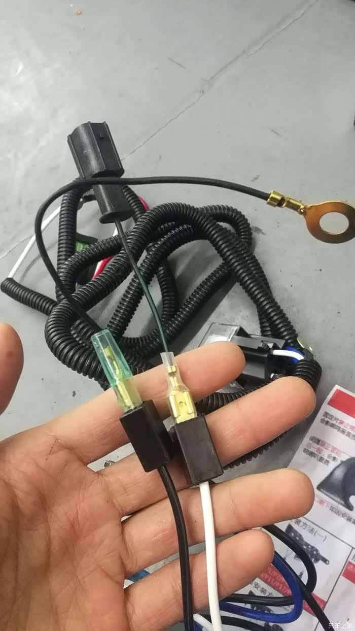

蜗牛喇叭+无损线束,不用破线
有说明书

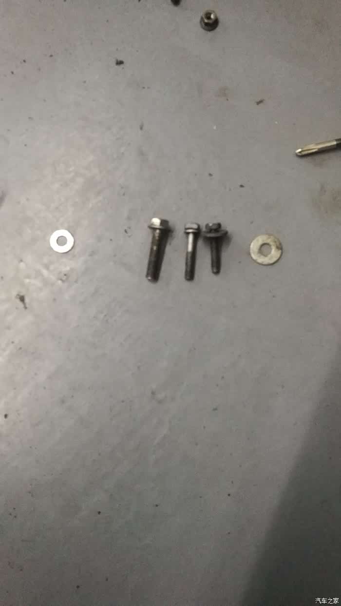

准备工作,M6的螺丝配3颗!长度40~50MM逗可以!螺帽也多配几个,垫片也要,有用处

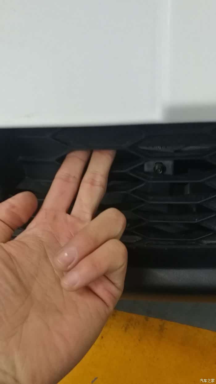

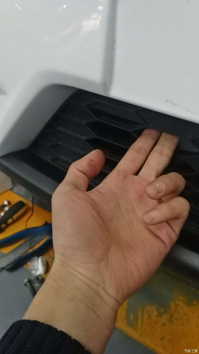

两只手指扣住这里,使劲拉,大力出奇迹!韧性还不错,不会断也不会裂,还不用拆保险杠,也是在论坛学习了大神方法
另外一边也一样,只要出来一边就好干了,万事开头难
下中网,开一个口就行了

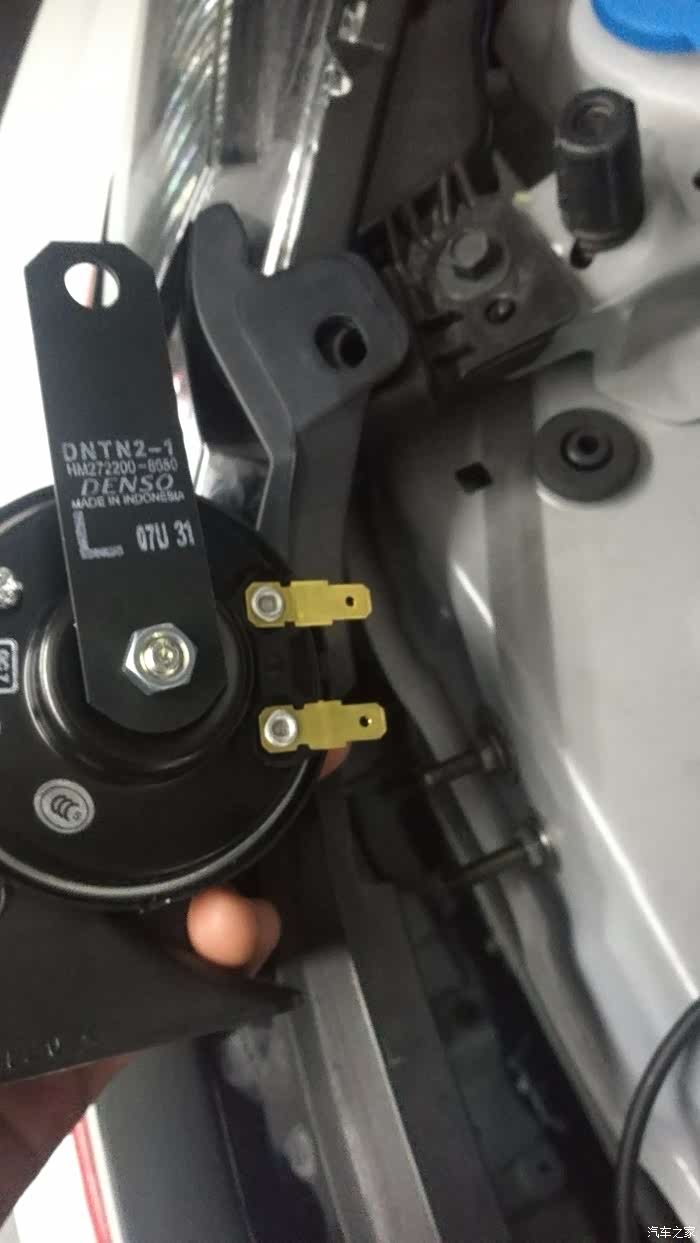

原车电瓶车喇叭插头
原车的电瓶车喇叭被抛弃了,留个纪念
电瓶车喇叭,滴,滴滴,不能忍
白色就插原车喇叭插头,黑色接负极
我就不打码了,店家比较负责!绝对没有广告,我不是故意的,只是表达店主 态度

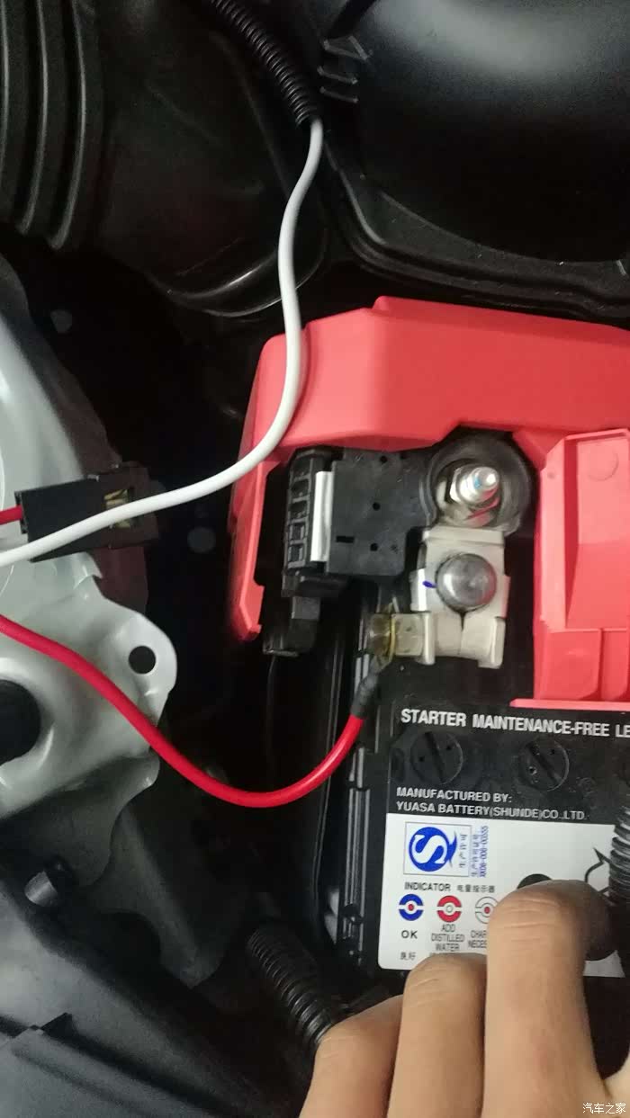

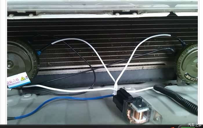

喇叭线速出来,一个插原车喇叭接头,一个接打铁,注意,接插头的的线另一头一定是接电瓶正极的线,不然接反了可麻烦!注意注意,不要接反了

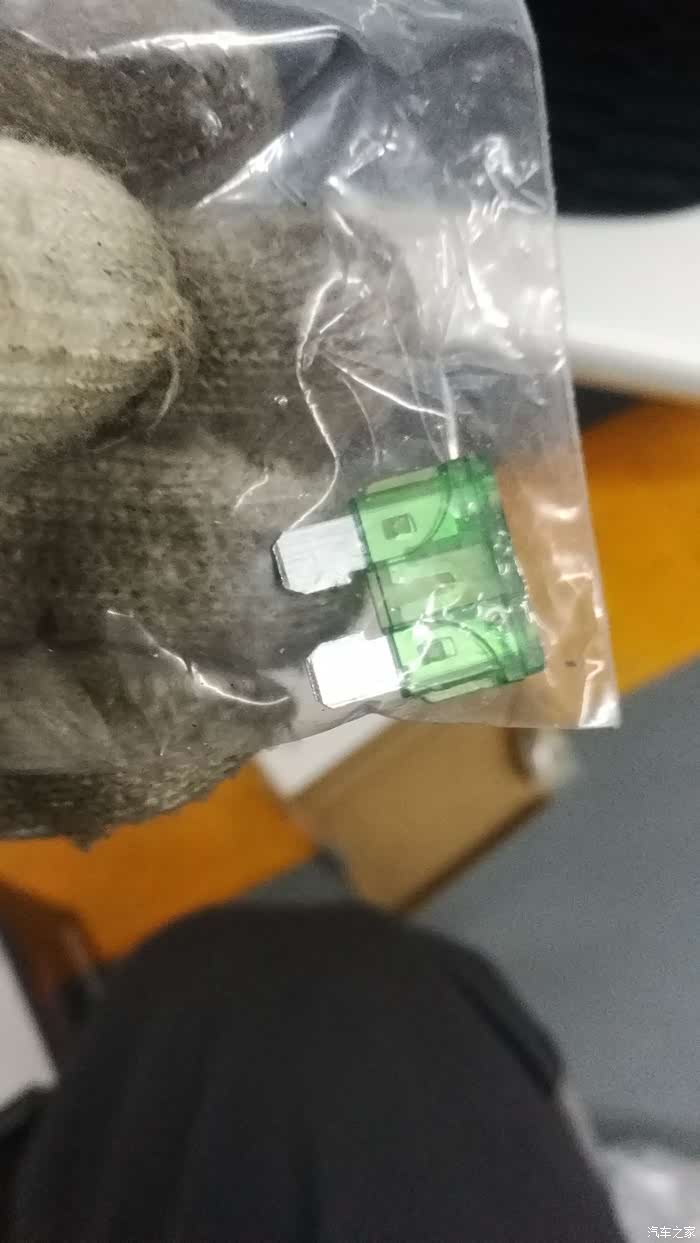

继电器保险
店主送的继电器保险

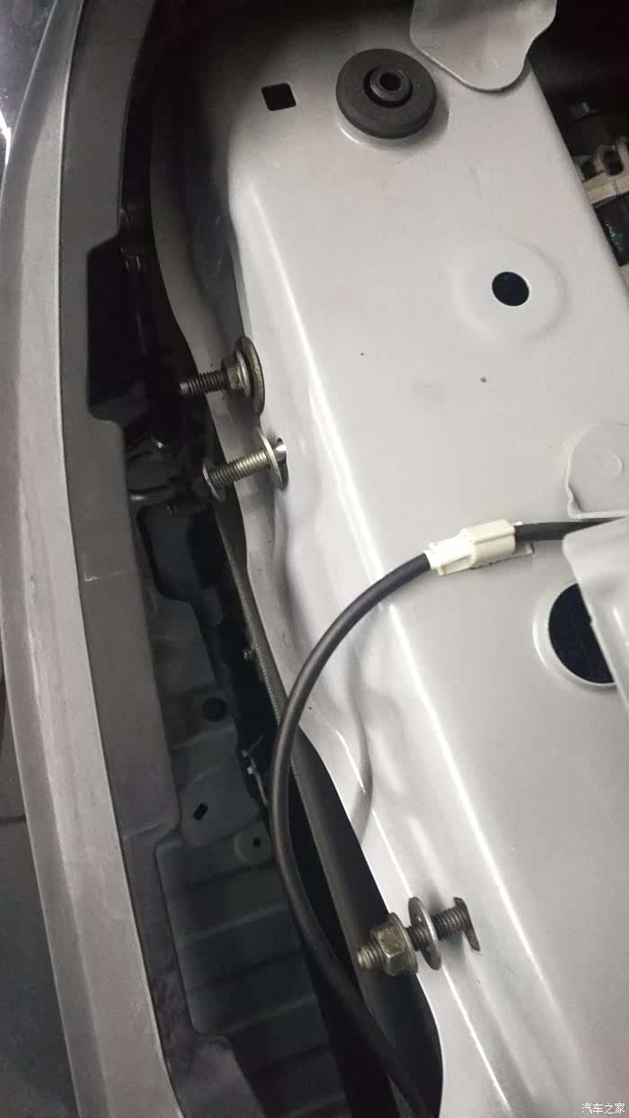

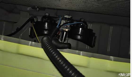

三颗螺丝已经塞进去了,螺丝不要长了,不然出来不到,我费了老大劲才放进去,前面有中网,后面有水箱,不好下手
一把钳子夹着螺杆,一个10个的扳手紧螺帽
继续紧,夹螺丝的那只手劲不要使大了,以免把螺牙夹坏了

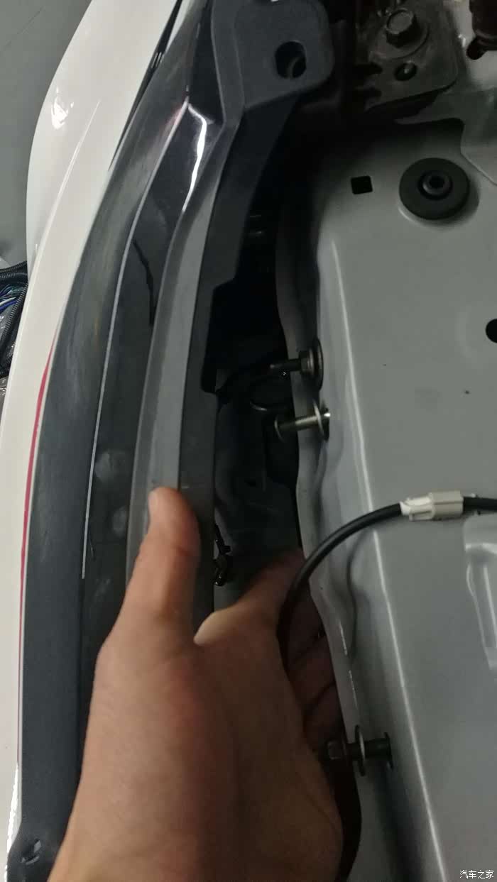

继电器装在这里很好
因为之前固定了一颗螺帽,现在紧蜗牛喇叭就不用夹着了,螺杆已经被固定了

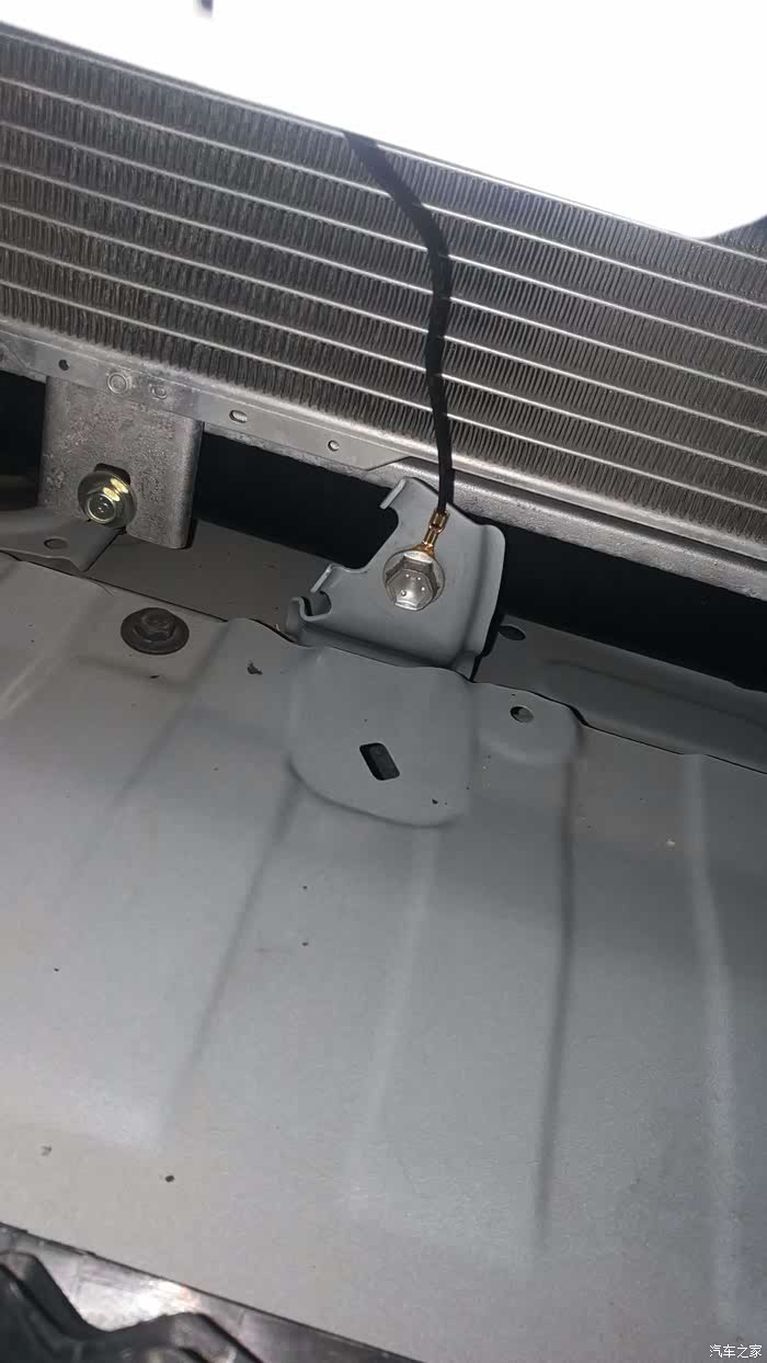

原车的喇叭位可以装线速搭铁线,很好,没有之一
喇叭接头固定一下,以免异响
接下来就是过线了,我这个过线不可取!不美观
简单装一下!先试一下发声不,试了完美再收尾
固定一下线速,原谅不美观!开始有点挡回水管,固定了就好了
固定继电器保险
要完工了
完工,车牌号就不挡了,见到的车友滴,滴滴就行

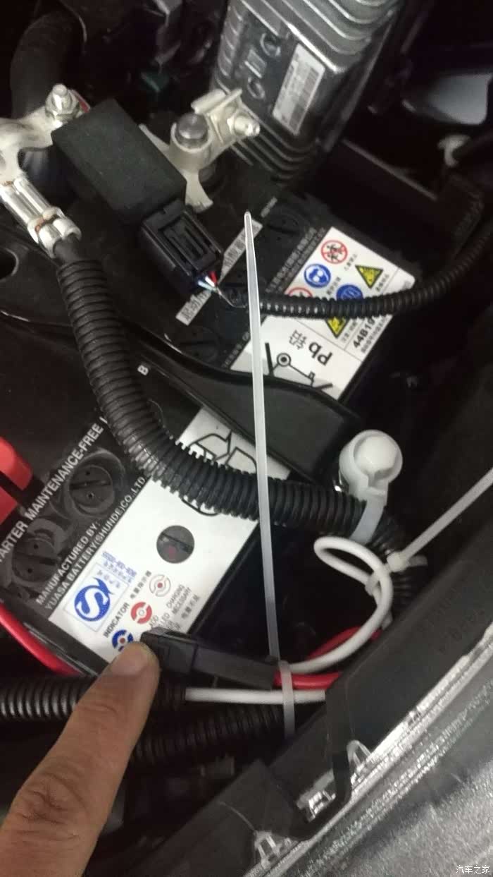

操作行车记录仪

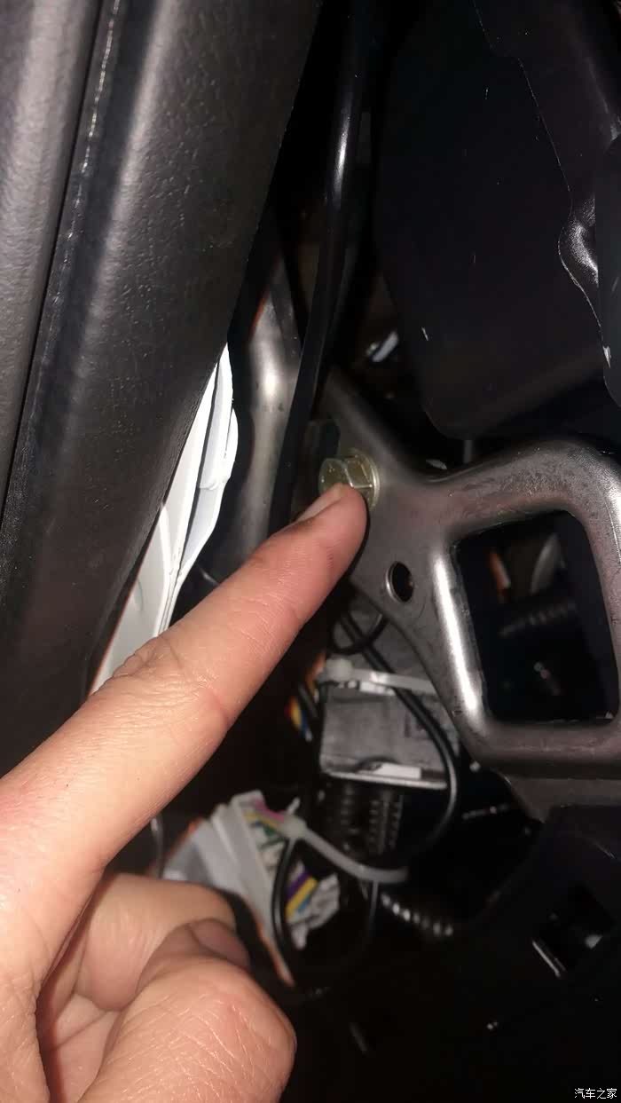

记录仪正极有了,负极就在这里,怎么是一颗螺丝!下面才是负极
线绕在上面,负极就有了,这里就是驾驶室门胶条那个板子扣到就可以看到了
行车记录仪保险取电,开钥匙有电,关钥匙没电,不想占用点烟器,不想破线的这里绝对比较好,不过我最后用的20A的保险!这个保险不行,我用的39号保险
方向盘下面有这个保险图,就是39号,基本不影响安全的
39号保险,看说明书明白一切

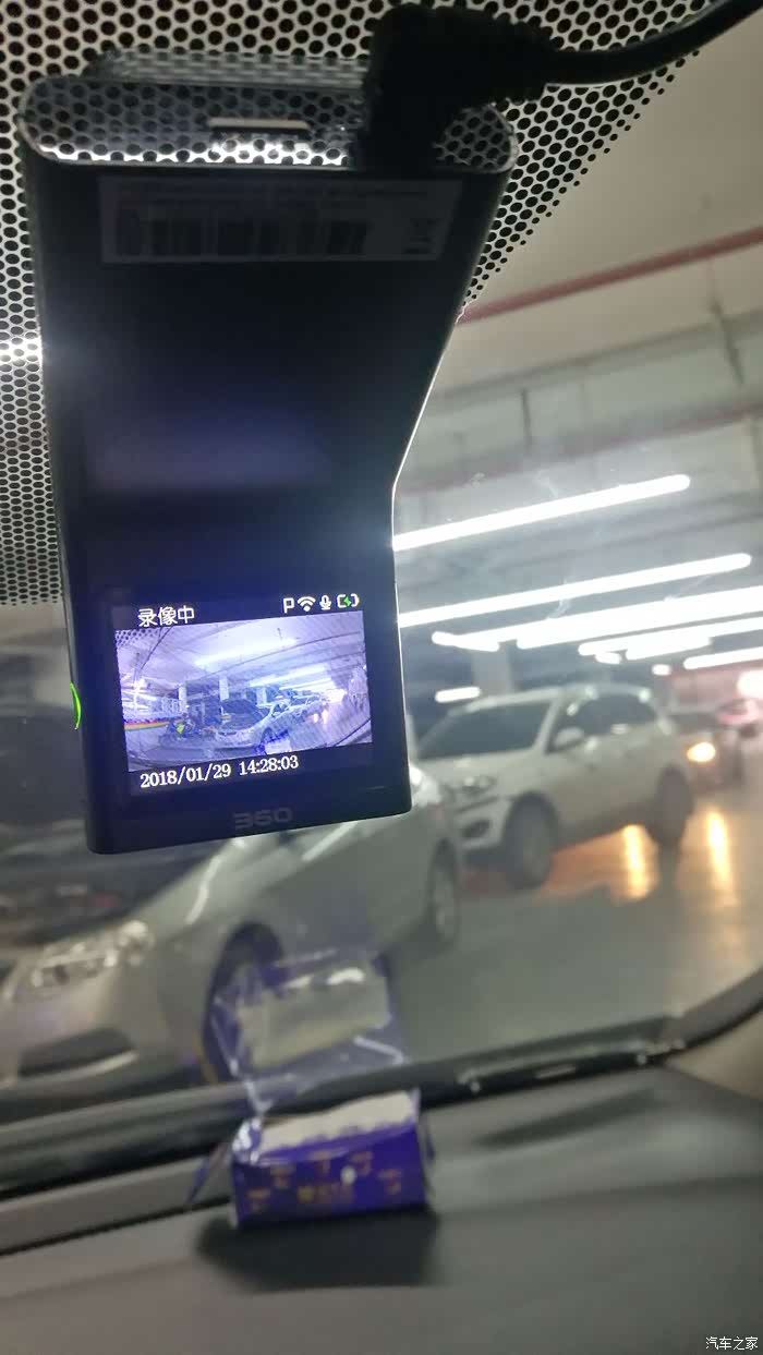

360行车记录仪!不推荐这款!车牌逗照不清!店主还找各种理由来搪塞我!说跟天气,车速,众多因素相关!必须差评!也是双十一买的

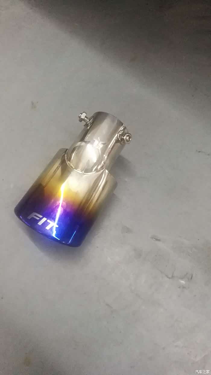

飞度烤蓝尾喉
带的有标,fit
只是个装饰品,大概我想没有什么用处
性感的红嘴唇

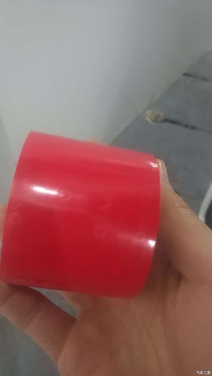

看着是不是以为我买了红唇,其实事实是这样的

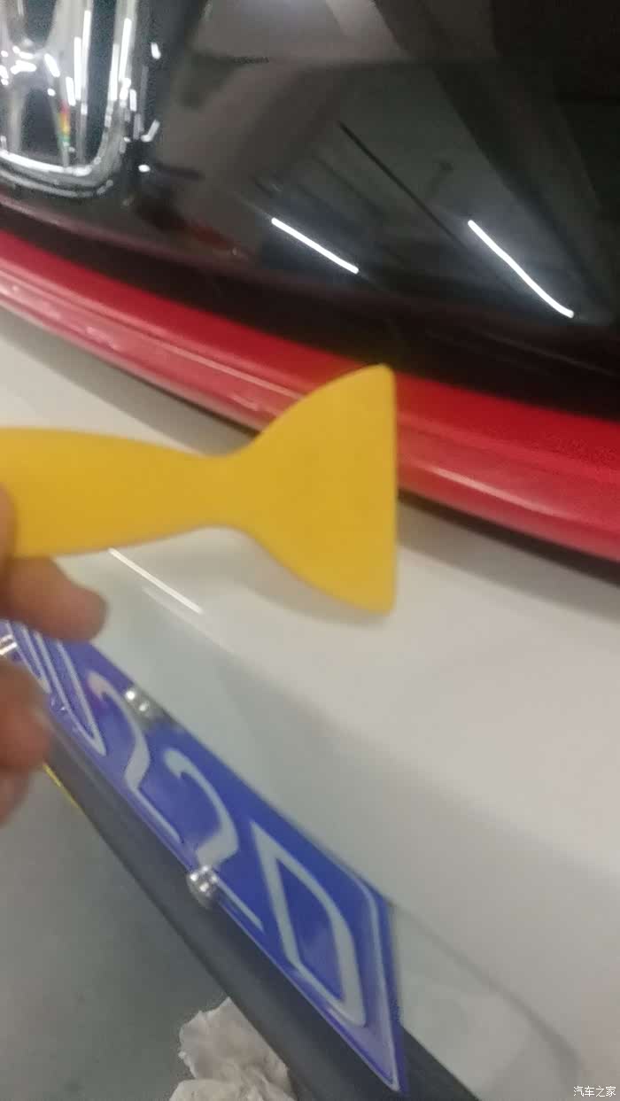

一卷胶布就搞定,富有富改,穷有穷改!贫穷限制了我的想象力
刮平

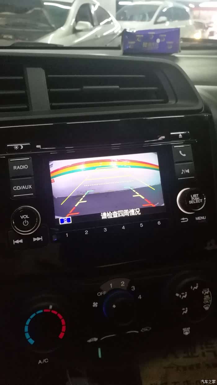

缤智主机的倒车影响,完美!要是再换个流氓倒车灯效果更好!毕竟原车的卤素灯效果在哪里
