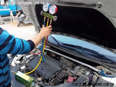

我车3年多了,对空调没有进行维护过。所以今年开春准备犒劳一下它,下面开始上图:
上表检查,我的氟利昂压力正常,一点不缺,但是想想为了换压缩机润滑油,还是放了从新加吧,虽说有点浪费但还是很值得。
