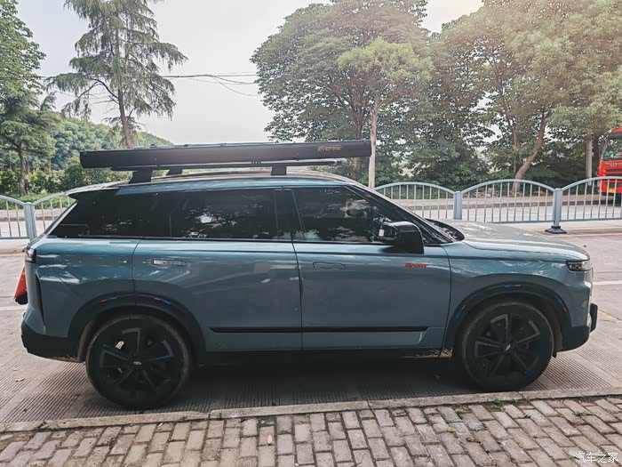

装好后效果:车身本不高,加了平台后,视觉上高了一些,更增加了一丝“野性”,原车官改的套件装上后还是比较满意的。
装好后效果:100毫米口径的装备,看起来还是有点威猛(有很多车友担心这个平台要不要备案,个人见解,有的车友咨询车管所问这个行李架,要不要备案?如果你与相关部门咨询的是行李架,那自然是要备案的,就我所知行李架是指本车自带的两条固定在车顶的铝合金条,我们所加的平台只能称为货物,依照相关法规好像在车顶装货物不超过30或50公分的就不算违法,仅个人见解,如不对还请指正)

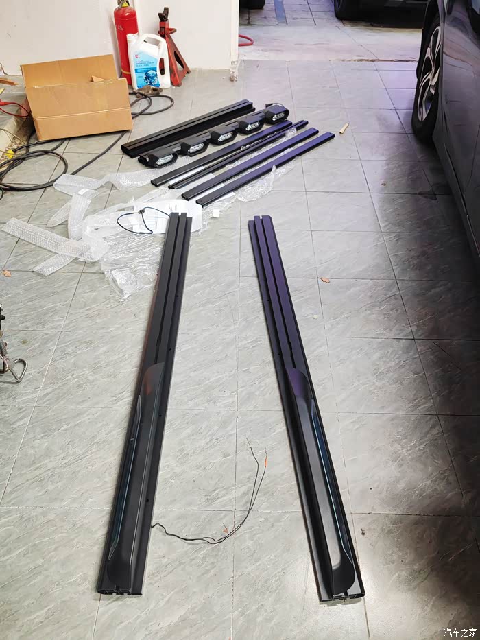

同车身颜色一样的,重量21.45公斤

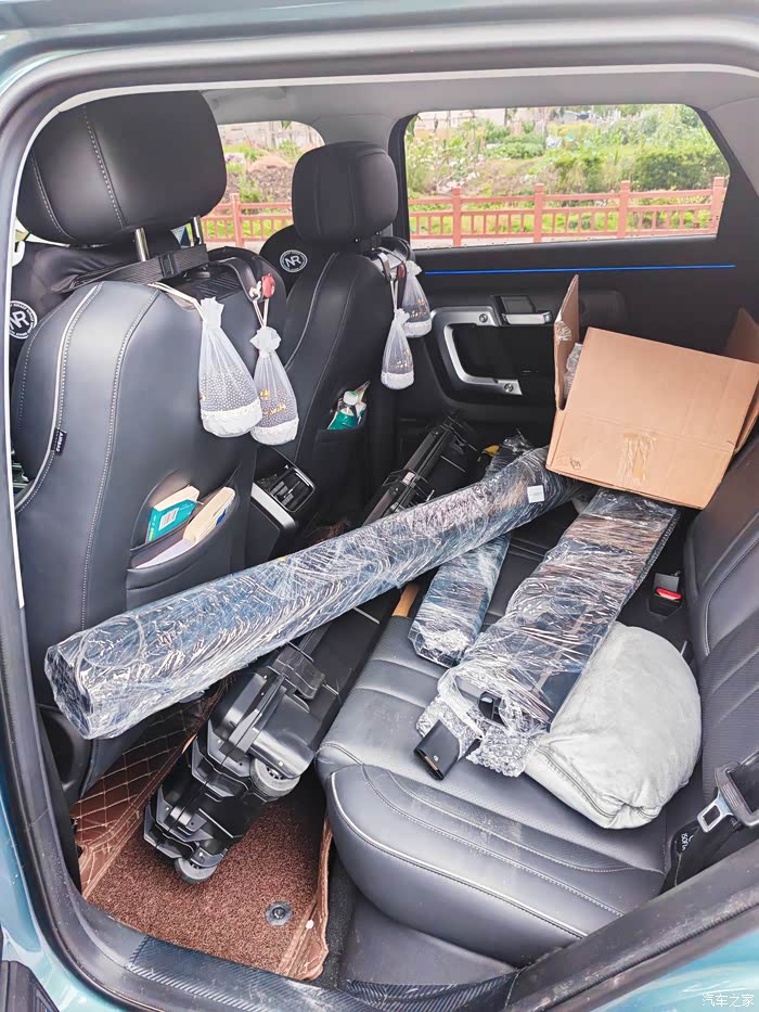

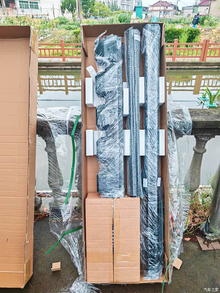

配件齐全,一个包裹到位。
整个箱子后座装不了,拆出来后单独放置拉到了修理厂进行组装,安装。

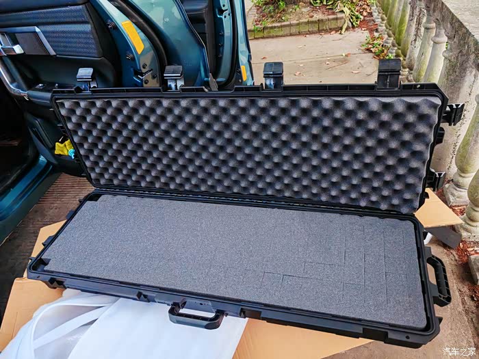

随之到货的还有两个1米2左右的战术行李箱。

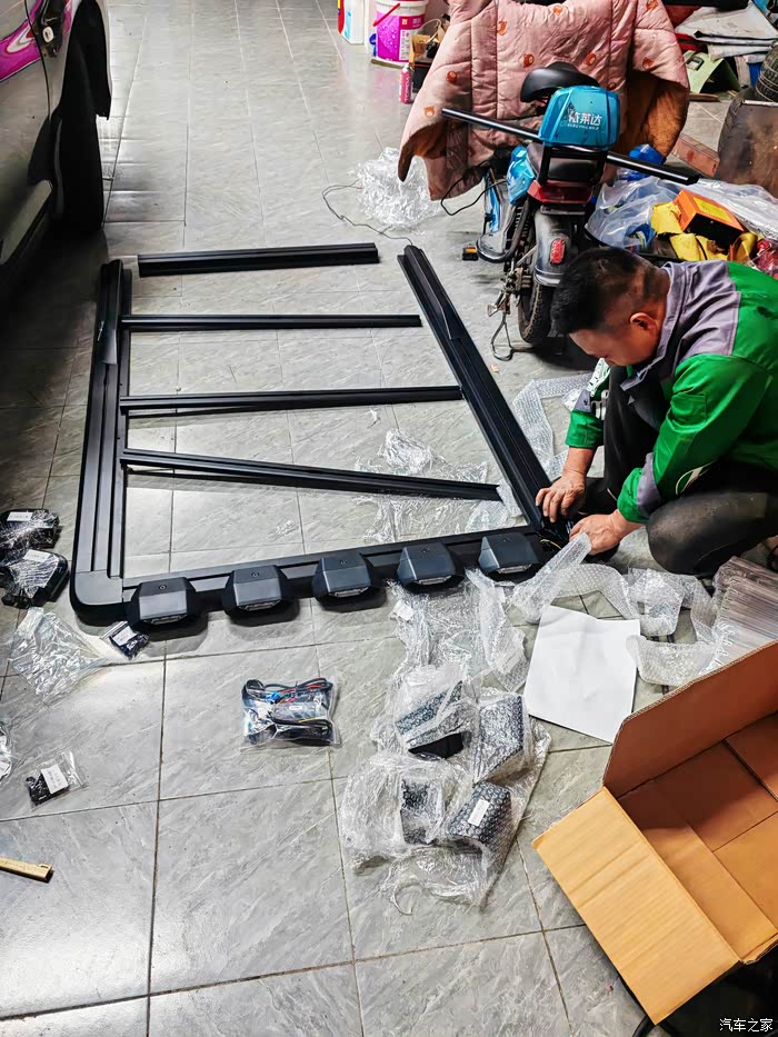

到达修理厂进行组装,先按尺寸摆好,然后把各种螺丝分类好就行了。
到店后进行组装,组装起来还是相对简单的,其实只有工具自己安装并不成问题,固定的螺丝都有标记,全程就差打孔工具。

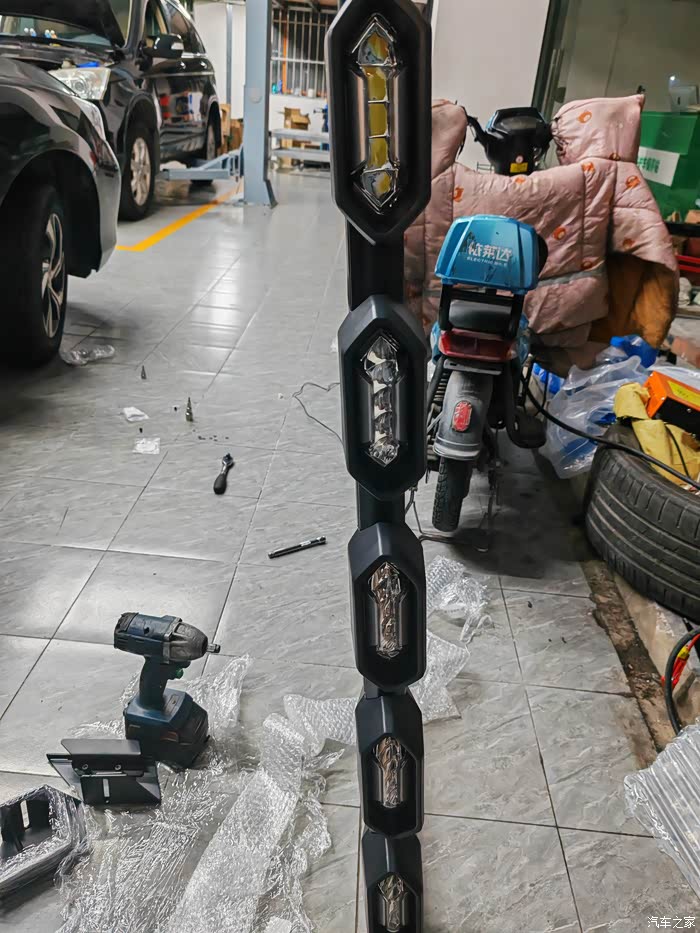

射灯,没注意是多少W的,用的少不太在意,更注重的是一体的外观呈现。

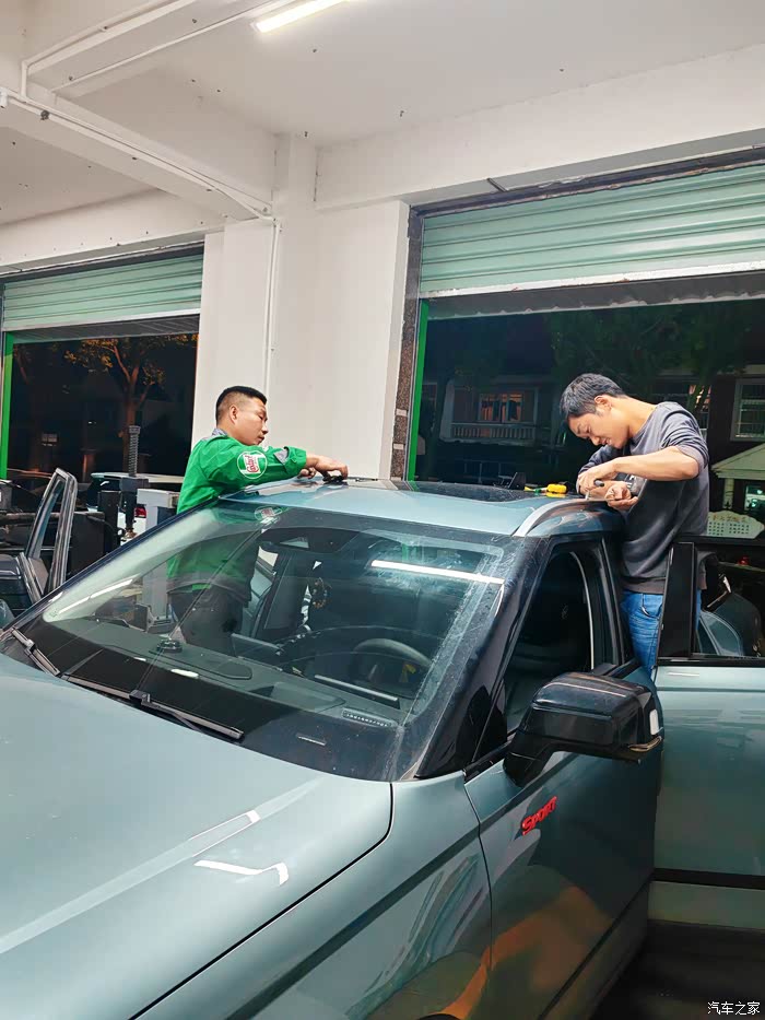

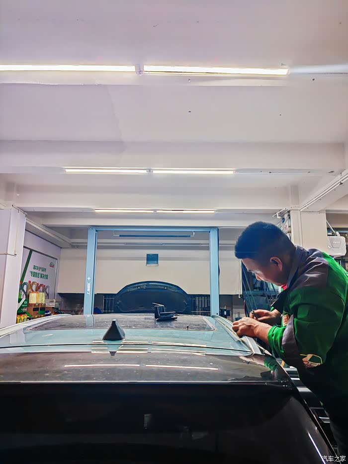

为什么我说要工具是因为按照说明上指示,是需要进行打孔对行李架底座进行固定的,新车就拿来打孔实属心疼,但为了更安全的固定好还是下个决心(有部分车友是没有打孔的,个人觉得其实不打也行,老车也一样装的行李架,也没打孔),打过孔的地方一直说打胶进去盖住以免进水生锈的,一直也没打,不能大意,回头补上。
总共四个孔,两个行李架上各两个孔。稳定性更好,一切以安全行车为主,竟然增加了风险性,就要把安全问题想得更全面一些,不要给自己和其它车主增添麻烦。【特别注意:由于操作失误,我是先把支撑架放到了车自带行李架上打记号后,取掉在钻孔的,后面导致装支撑架的时候角度不对,又对孔进行了清洗,正确的应该是把支撑架直接放到车子自带行李架条上固定,然后从支撑架的螺丝孔打下去,此时打的孔和支撑架上的孔弧度才对】
打固定螺丝,特别注意如果安装要打孔的话,此处我是先比划了

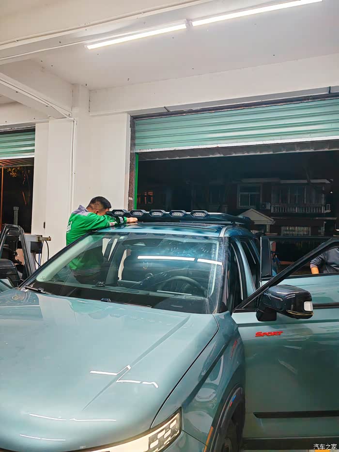

两个师傅加上作者本人,花了近四个小时,老板说第一次装这种要打孔的,好看是好看,就是有点难装,我也是一边指导,他们一边操作,这就是为什么我说自己都可以安装的,作者平时动手能力还是极强的,如果一开始有工具,我根本不会到修理厂来装。 一圈下来发现,真的很简单。
光这这道打孔固定支架脚可能都用了两小时。
继续固定支架

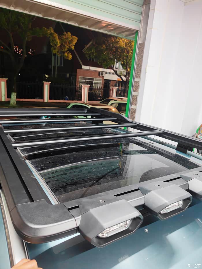

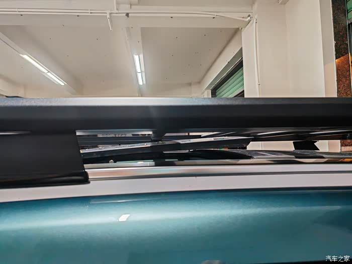

这就是为什么我坚持选择原厂官改件的原因,支架高底合适,不影响天窗的使用,外配的可能还要考虑高度是不是影响天窗,要不要自加垫脚等等问题。
官改件不同于外配的,前后尺寸与车顶的尺寸匹配,不是四四方方的,也是前宽后窄贴服车顶的造型,外观看起来更加协调
上固定螺丝,固定行李架

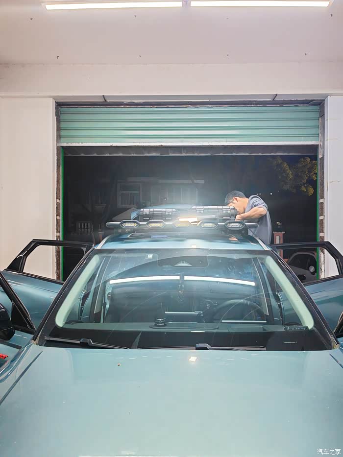

装上战术行李箱

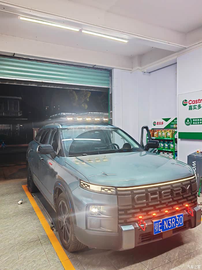

初步完成,开了灯试了一下效果。
开关装在,电子手刹的隔壁,此处使用起来不太方便,但考虑到使用的情况少,所以就就近安装了,开关很简单,简单的不像真的。

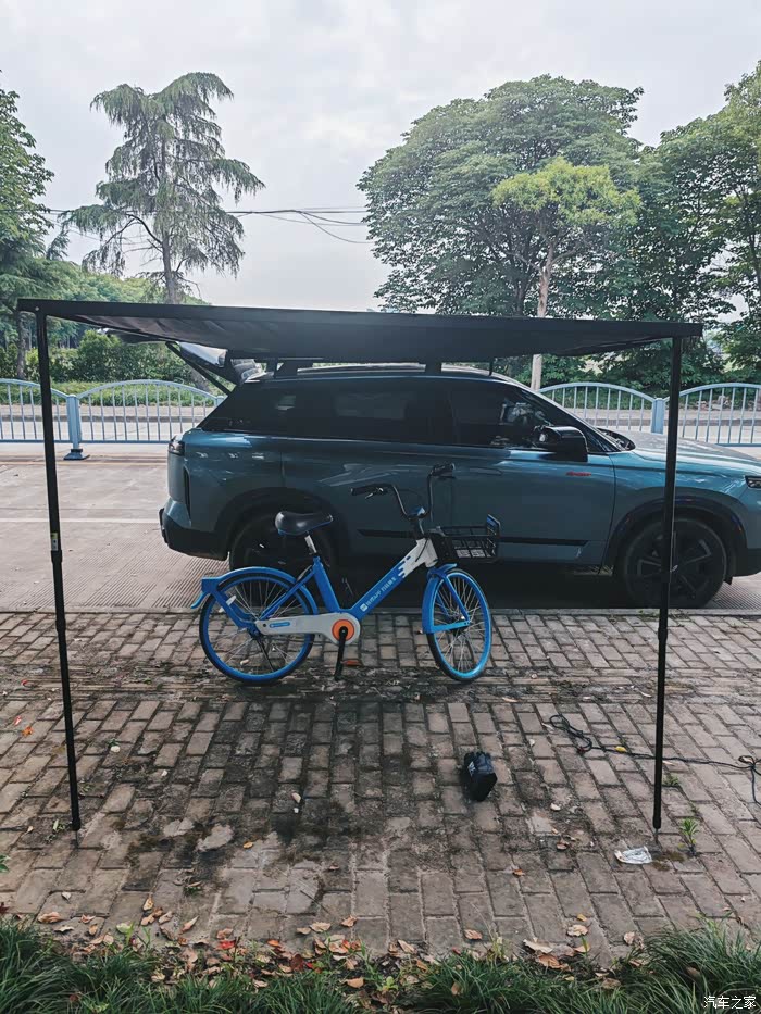

某宝上淘的侧天幕+铝盒,尺寸2米*3米,展开是6个平方,足够好几个人使用了。
装好后展开的效果,就不一一发细图了,只要有了平台,拓展这些装备,轻而易举的完成。
