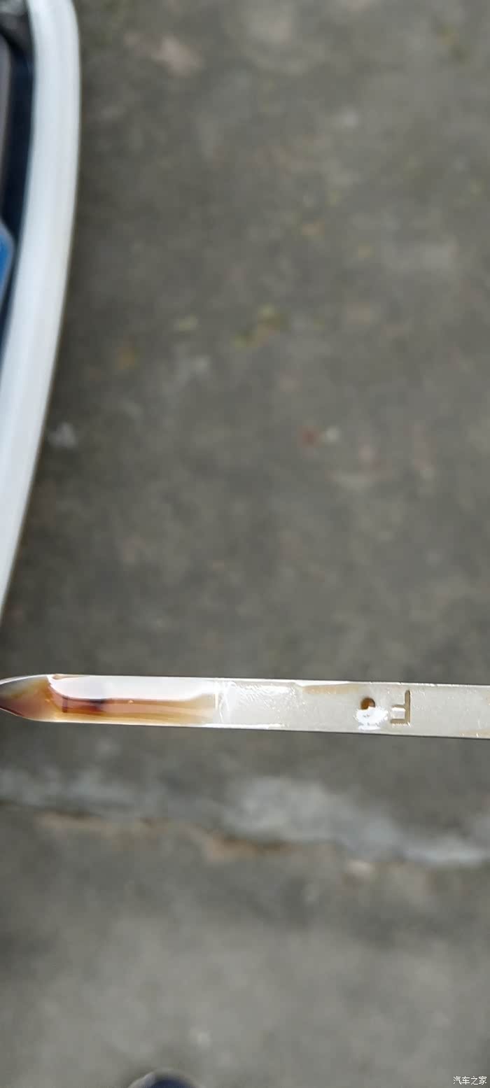

2024-04-25 20:04:58
下图机油尺这个位置补400毫升到上刻度小圆点是够的,你的情况建议3000公里检查一次,少了就补回去没错,不要等拉缸抱亙启动不了了才知道什么是后悔!
