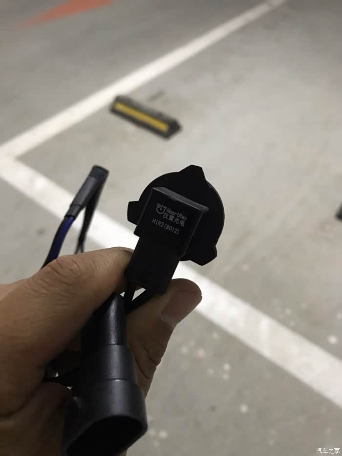

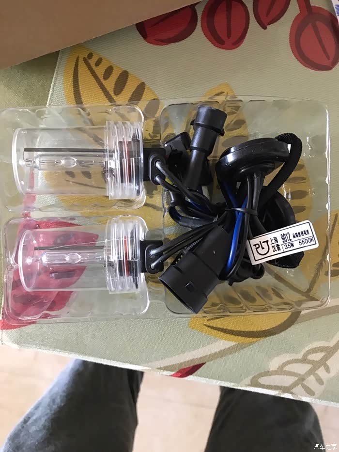

网上购买自己认为绝对正品,因为是厂家直接发货的。5500K汉雷终结者。真的很不错。

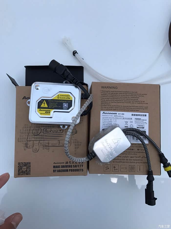

澳兹姆安定器,都是某宝产物,到手感觉也应该是正品。提示一下,本车都选择快起就可以,不需要解码。
35W快起澳兹姆安定器。

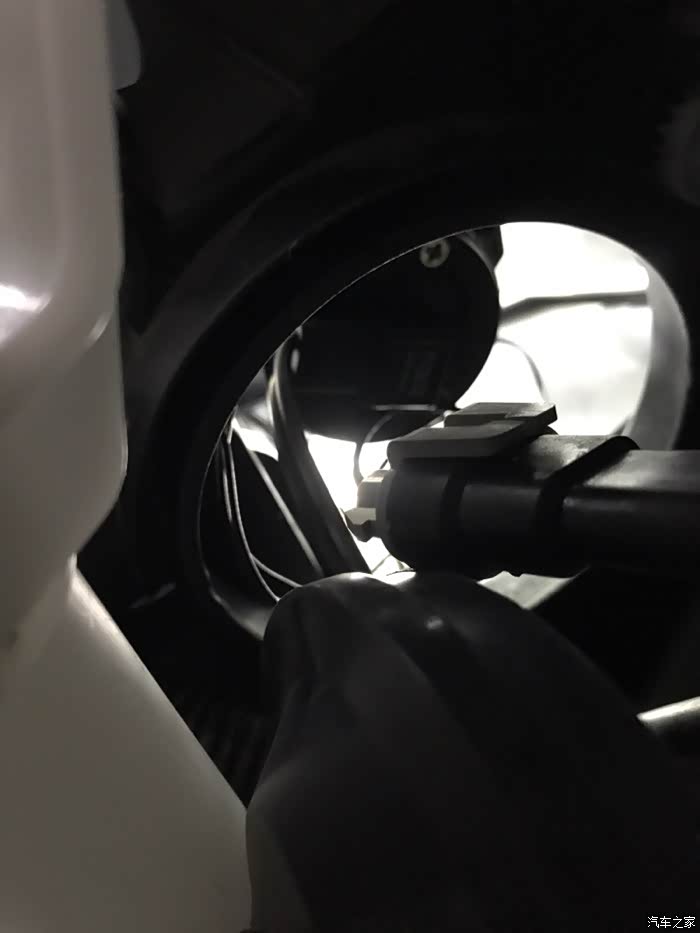

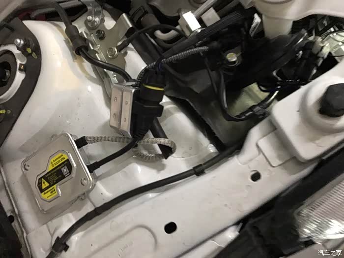

我刚开始没有信心自己能安装上,因为看见灯罩后面有螺丝钉,以为需要拆除,就到装饰店,到那一看就明白了,提示:把灯罩扣开,是胶皮的,比较简单,扣开就能看见灯座,旋转就能取出来。拔掉电线,拆除完毕。
按照灯上的橡胶堵头,在灯后盖上开个眼,别开大了慢慢来。
链接灯泡和安定器,一个接头带灯泡那面链接灯里的电源线,记得分正负,如果链接不亮,可能是插反了,外面和安定器链接就依次链接就行,错了也接不上。然后钥匙到二挡电源,开灯看亮不亮,一般不会有问题。
一般按完一个就没有问题了,左侧的需要把保险盒的盖子取下来,比较別手。但是当安装完成后发现一个问题,就是右侧灯光有黑柱。

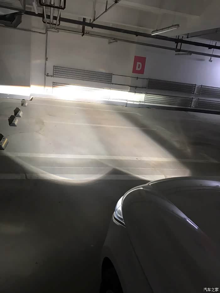

黑柱特别明显。后来看到有很多同样情况的,因为透镜灯光是反射的。
有网友把陶瓷管调整角度,用手掰,说陶瓷管碎了没有问题,不影响使用,但是我觉得不可取,如果没用厂家为什么要设计,肯定有他存在的道理,建议大家不要破坏。改灯的安全问题很重要啊。
我选择把灯座上的小耳朵修剪一下。调整灯泡的角度,修剪的时候千万看好,达不到180度旋转,因为三个点的角度不一样大,一定要小心,不然灯泡可能就被你剪废了。大概90度吧。

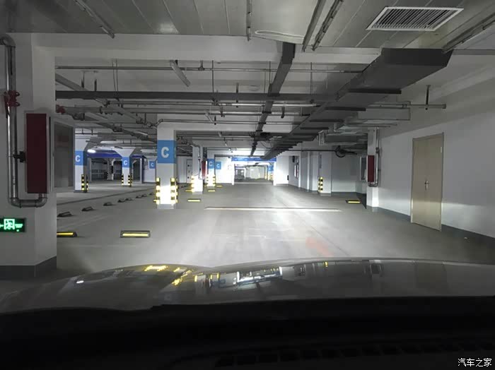

改后也并不完美,毕竟没有办法让陶瓷管在下面,反射到天上,只能调到对面灯光里,用另一个光掩盖黑柱。多少还是能看出来。
可能由于旋转了灯泡,远光的时候两个灯光的高低有点不在一条线上,但我也只能做到这样了。
还是很不错的。
调整完大概的角度是这样的,不知道能不能看清。
