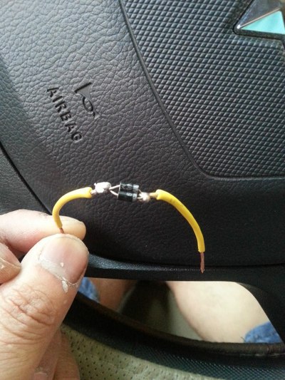

豫N中原水城一屌丝 2014-11-15 14:57:28 发表在 主楼
我的车改装和装饰的项目太多了,发了很多帖子了,这次重新整理一下,参与此次论坛活动,希望版主给精华!废话不说,直接正题《1》宏光S无损改装远近光同时点亮。材料非常简单,一截电线和一个二极管,原理更简单,就是让近光继电器能在开远光灯是一起亮,这一截电线就是把两个继电器的控制线圈端连起来,加二极管是为了防止开近光灯是远光灯亮,这样原车会车变光功能不会改变,原来的近光灯还是近光灯,开远光时近光一起亮,不要再喷我了,这样改完了还有近光灯的。。。。。打开引擎盖,打开保险丝盒,拔掉远近光继电器,插入电线,注意二极管方向,不用担心,插反了也不会烧东西,然道把继电器插入复位,就这么简单,...
