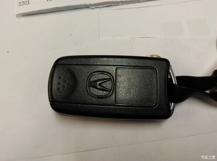

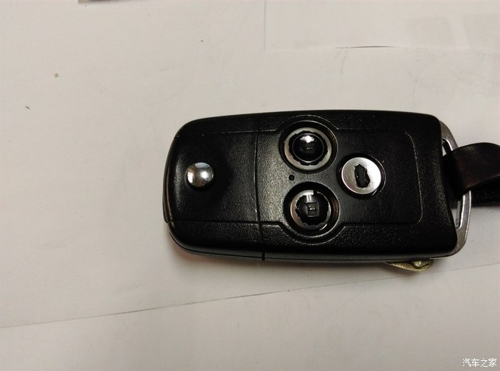

用了近2年的雅阁原厂钥匙,后盖是朋友另配的,原厂讴歌后盖。

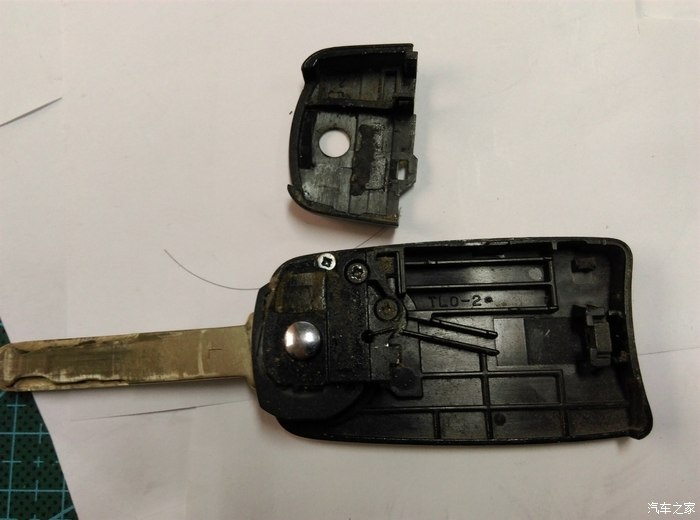

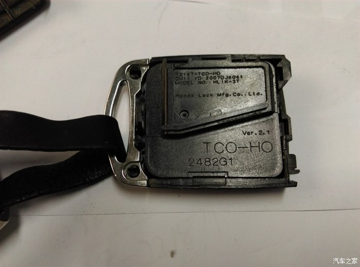

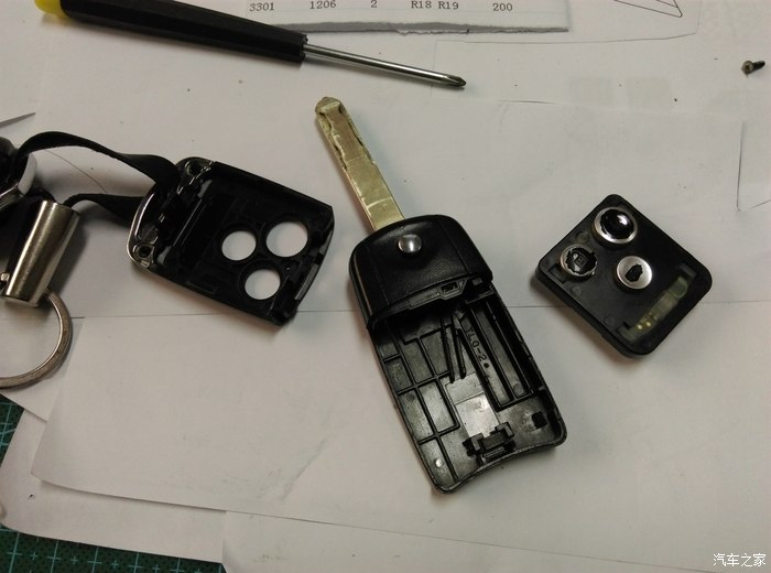

先拆解

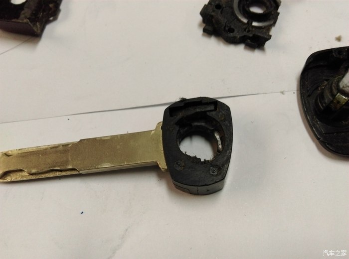

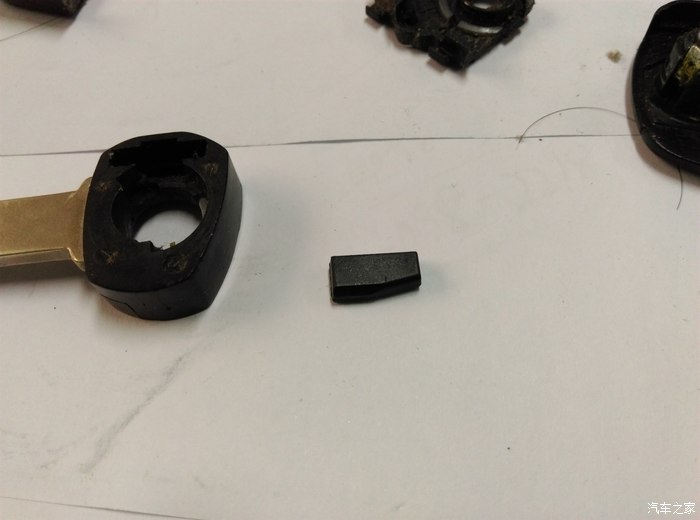

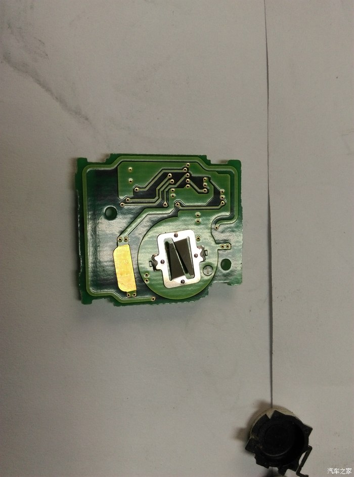

其实有下图这个代防盗芯片的钥匙胚,在已经解锁的情况下就可以发动车子了。
这个黑色梯形小块就是飞利浦的51防盗芯片,无源的,原车钥匙上那个焊在电路板上的黑条是有源的。

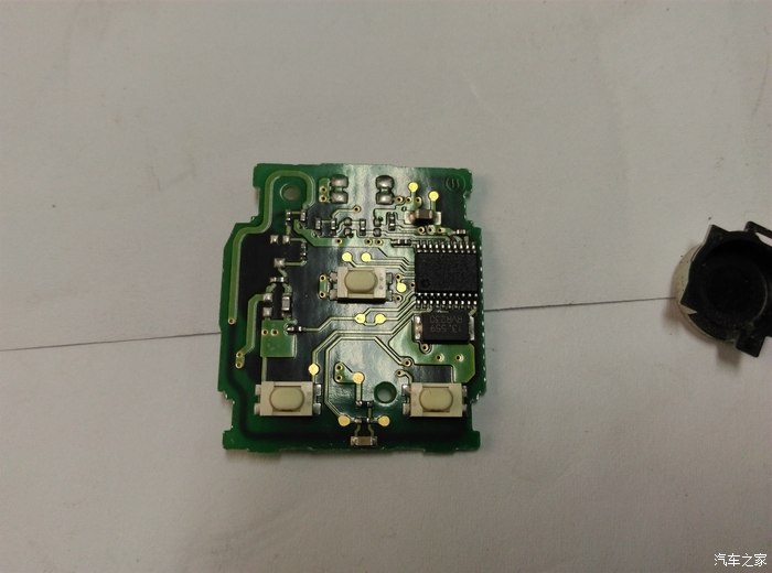

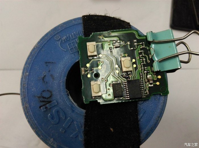

下面来看电路板,可以看到3颗按键,上面那颗按键右边有一个测试点和过孔,下过孔是这个按键的,上过孔和测试点是跟上面空焊的寻车按键连通的。

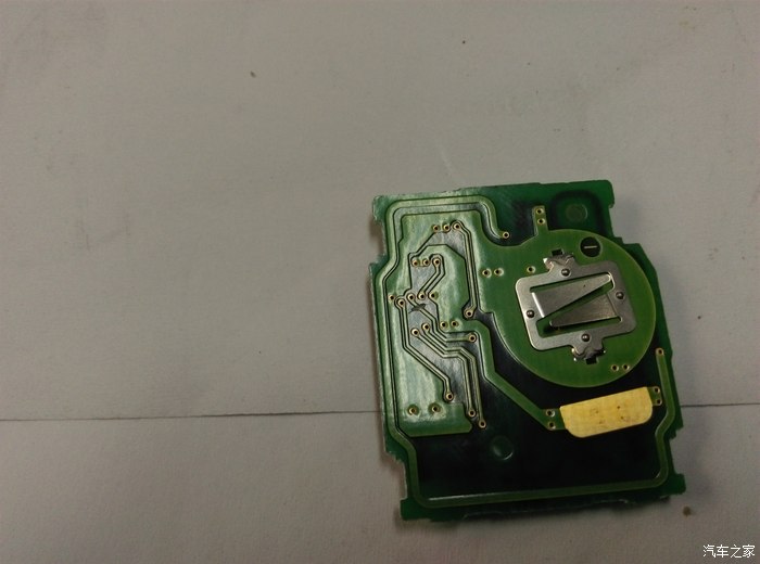

会看电路板的可以看到电池正上方的被正极线分开的2个过孔就是正面的那2个对应过孔
方案很简单,先断开芯片到后备箱开启键的线路,仔细看我切断的位置。
然后正面加焊锡短接,本身就靠的很近的2个点,直接焊锡一带就短接了
最后复原。。。

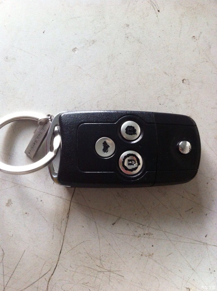

刚才去下面测试了一下使用效果,长按寻车键,车子会同时间歇性的响喇叭,亮小灯和大灯,非常醒目,而且同时车子是上锁状态。教程到此为止,有这个钥匙的赶紧动起来!
