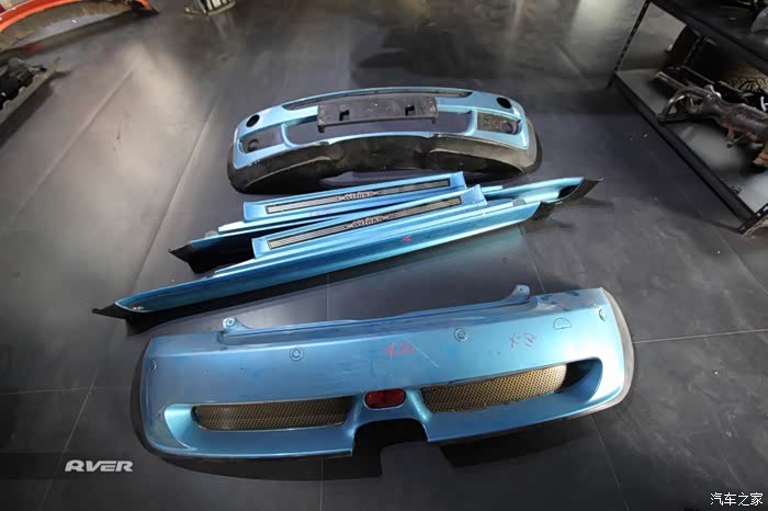

避震则是废物利用,推荐KW的clubsport,这套避震是一个认识的R56 N18B16A MT 车友车上拆下,他升级了KW的competition,所以民用的这套ohlins dfv则落到了我的手里,通过对塔顶的升级重新设计(原来没有塔顶,用原厂) 做成了可调节倾角鱼眼轴承 R53的尺寸,其他,除了后避震下羊角需要定做一个垫片之外,其他则是一模一样。
这里需要提到的是,MINIR50/53的底盘与R56,前部悬挂结构一样,但是个别零件通用,比如羊角,避震铜。后悬挂,则一模一样,之前的R53赛车通过拆车件R56的铸铝后羊角,直接挪到了R53上面,减重足足6KG。
宝马大库不知道什么时候准备好的R53机盖,哈哈,积了很多灰尘,不知道谁定回来的,压根这车太少了,卖给谁去。
以及部分底盘,以及油冷到了。
其他待清洗拆下的部件。全部包裹好单独放。

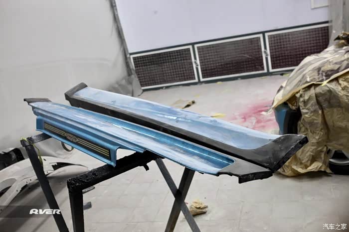

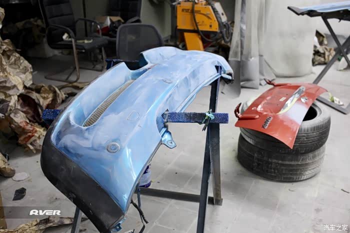

首先,车子到达工厂的时候除了座椅重新包过,其他一律原装,检查了车身,底盘,无事故,无变形,无锈迹。敞篷正常,无伤痕。
RVER这个品牌则创立于2014年,总称为R OVER,一则为了纪念MINI对R系列停产,二则MINI的奥斯汀老爷车年代就有车型为Rover。并且已经取得商标注册;除了开发了一系列R系列的底盘产品外,还有一些其他周边,防滚架等;
对于防滚架的设计与制作,对于做赛车的我们来说,比起做个保养都游刃有余,敞篷的架子不用与普通的,没有做X事方便中间临时放东西甚至30寸的行李箱,或者宝宝座椅。或者临时两个箱子,并且由3+3+2颗螺丝固定,可拆卸,非常的方便,整体12公斤,去掉了后排座椅在重量上基本打平。

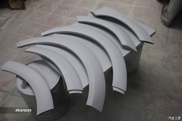

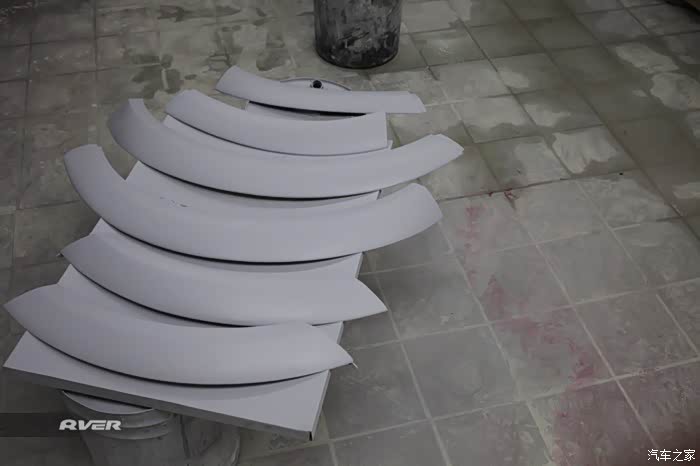

整体外观,内饰部分颜色采用了保时捷的奶白有点灰的糖果奶色,可以参考保时捷997.2的产品奶白色颜色。色号为PORSCHE #531 鹦鹉漆。
轮毂采用了BBS LM 17 5X112 前7J ET35 后8.5J ET42
