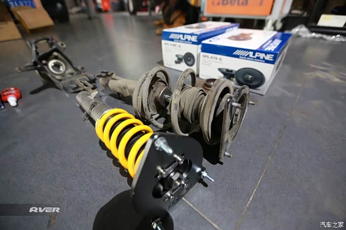

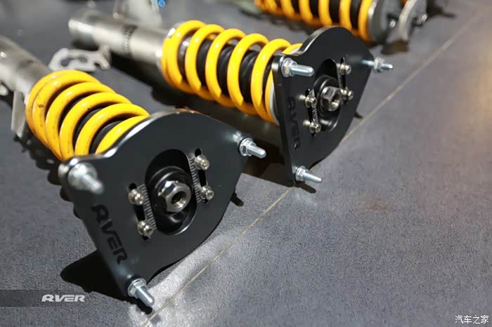

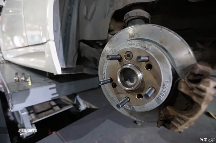

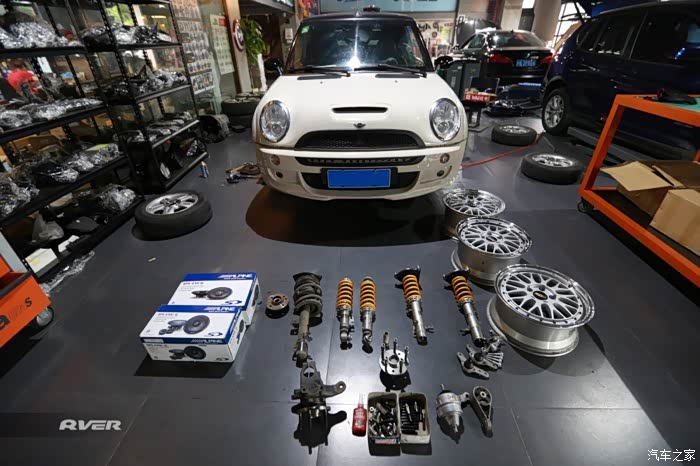

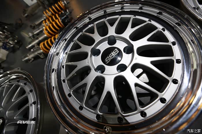

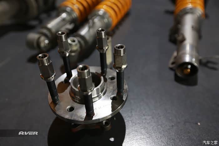

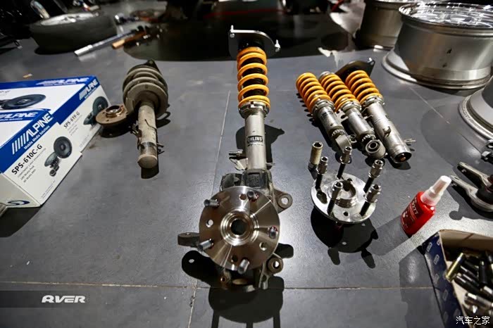

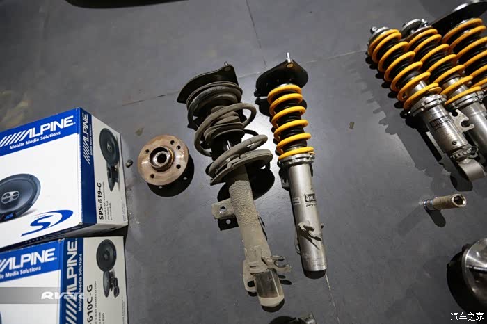

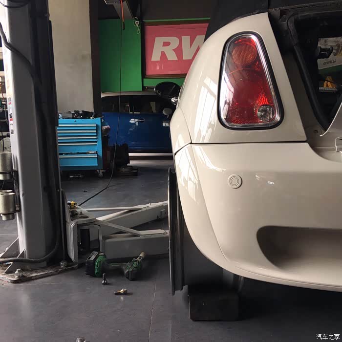

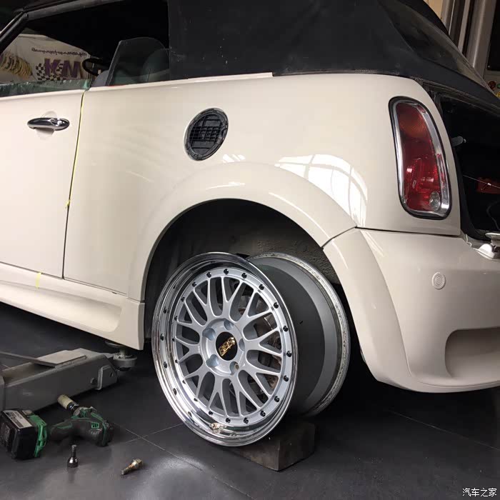

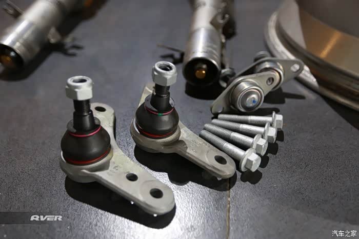

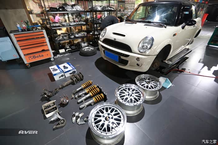

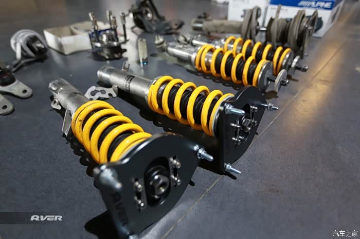

关于五孔轮毂怎么上 希望看图你就能明白新的法兰,加工中心 5X112的孔距,法兰是经过淬火热处理的,非常硬,然后反串螺丝,强度没有问题,安全无需担心,BBS LM 5X112 多的是,以后想整啥整啥样的轮毂了,选择多得是了。避震为OHLINS 塔顶自己做滴,可调节倾角底盘件全部更换新滴。音响喇叭也一起升级了阿尔派。原厂避震和OHLINS对比。原厂基本废了,你觉得这样的避震会舒服咩。
虽然大神你这样说了 虽然我也没试过 但是总感觉四改五不保险··· 补充:我们这有反串螺丝轮子飞出去的案例···
