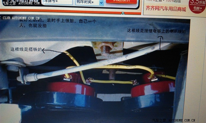

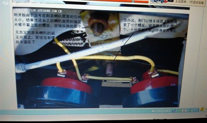

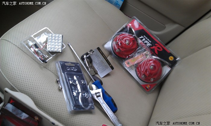

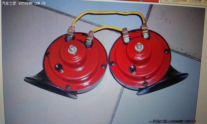

这是我在网上看到的接喇叭的方法  简单是简单  自己就是没有工具  没有线  还有就是网上买的 所以继电器是烂的  我等下会去给他‘好评的 ’ 呜哈哈哈哈
曾经的坐套  我现在都不用坐套了 每次脏了就拿清洁剂洗  其实就是擦一下就干净了  因为我喜欢米色
至于蜗牛喇叭 我要说的是 大家不要在网上买  网上买东西的弊端我就不说了  主要是你不知道那个喇叭是什么样的声音啊   所以我希望大家注意  其实不贵的东东   还是去个修理点搞一个好点  加了继电器的加上安装  40  50 的喇叭就可以了 总之你自己听了声音再装  喜欢的就好  注意哦!!!!!
我买的就是这种喇叭  声音啊 难听的想便便   我很喜欢我姐姐那个蒙迪欧的喇叭  迟早有一天  他车上那个喇叭会属于我的 相信我吧

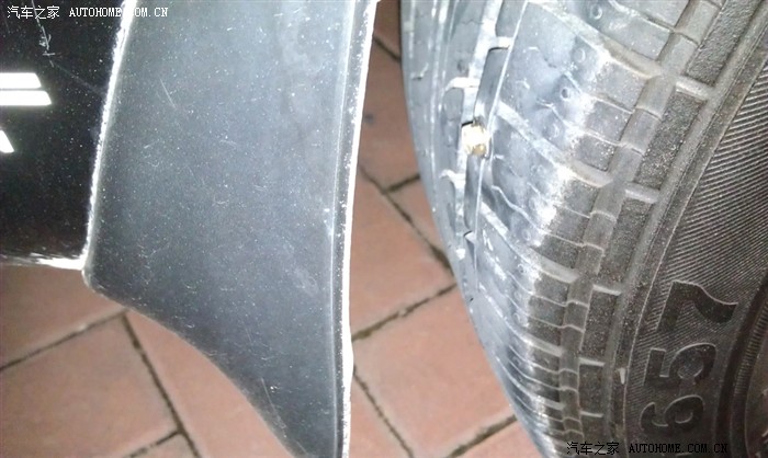

昨晚在回家路上听到声音不对 不想卡石子的声音  果不其然  是他NND螺丝  烤~~~~30元  内冷补!!

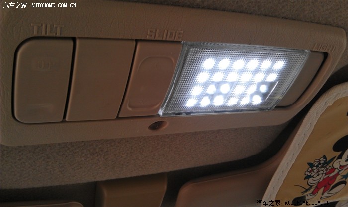

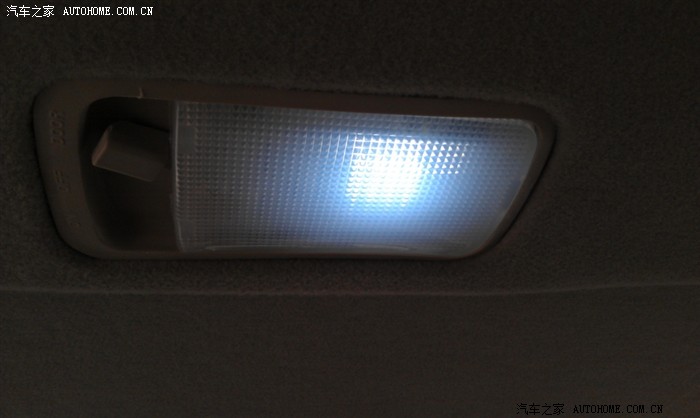

不好意思  着些图乱来的    我一直都喜欢在发贴的时候 直接插全部图 在一张一张的给大家讲  望见谅  这是成品效果图  很亮的哦!!

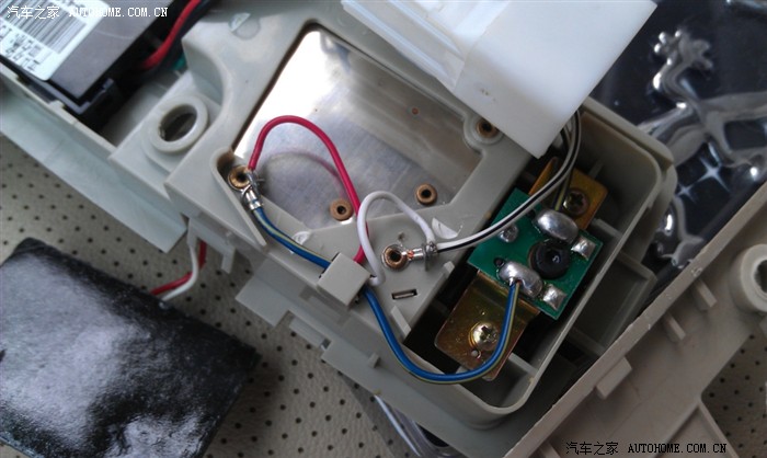

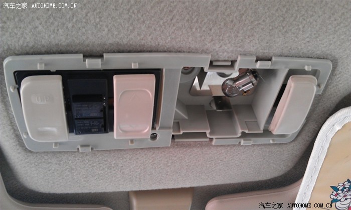

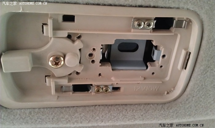

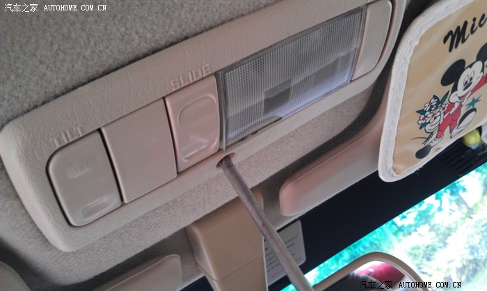

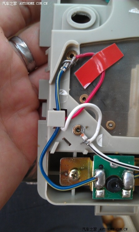

前面的阅读灯拆下来简单 安装难  后面的阅读灯安装简单 拆下来麻烦

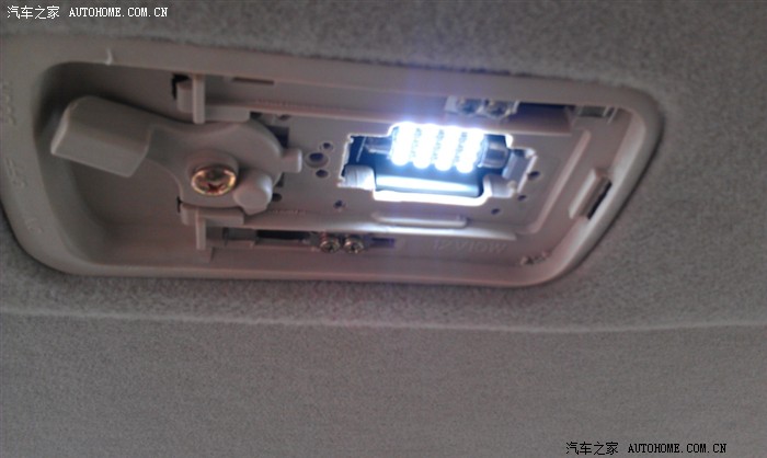

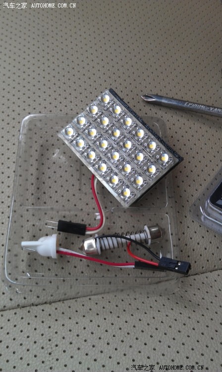

大家注意了   红色和全白色那两条先就是LED阅读灯的线   直接找到正负极接上去就OK了 很简单的  你们看看就明白了的   所以能在网上买LED的 还是买来换了吧  效果真的很不多
以前是灯泡那种  里面的铁皮是不能碰在一起的   我说简单点  就是  你买来的LED有两根线  你把阅读灯拆下来后把LED灯那;两根线在线板上找到正负极  试过能亮就固定好就OK了  我没有固定  就直接放在外壳上的  不知道有没有什么影响

我想请教下大家上图中 大的那个接头上的 小一点那个接头是做什么用的  我拆的时候没有注意到它 装回去的时候看到了  却不认识它   它的存在有什么意义????

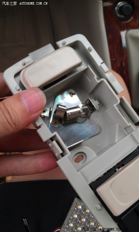

以前的灯炮  很好拆的

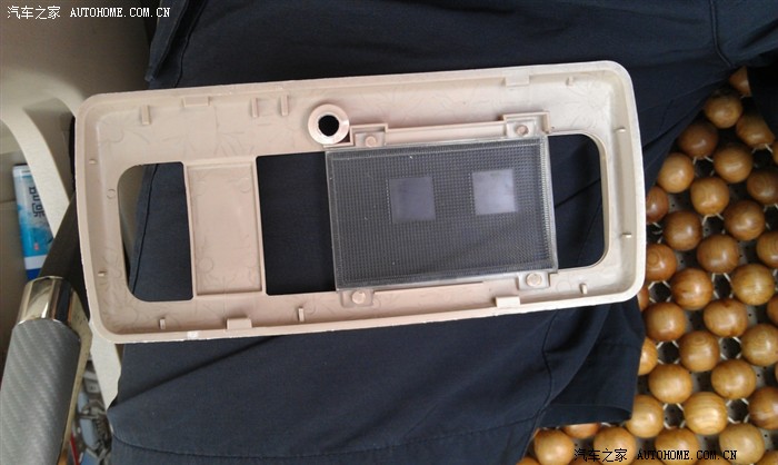

拆掉外壳的样子
前阅读灯外壳

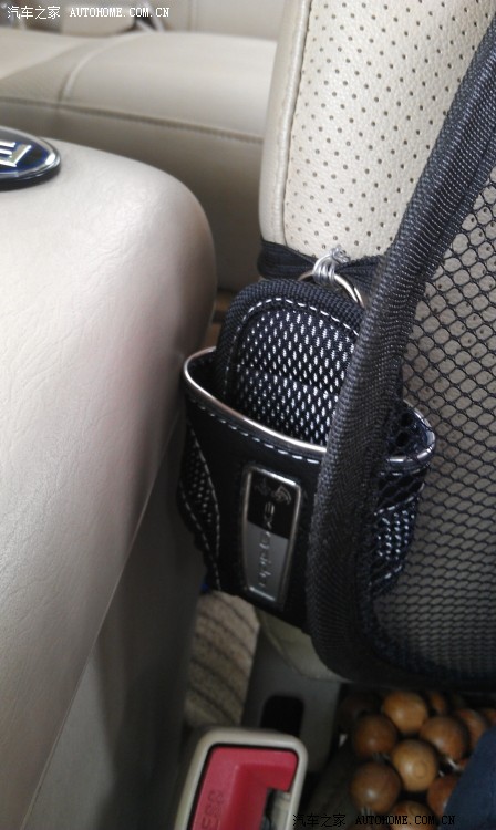

这是我在网上买的手机袋  没有地方放  放在风口是活动的 不舒服  因为我手机大   所以把它固定在这里
晃眼看是很好看  但是  根本就不值45元  大家别买啊  我挂是这里是是让大家看我的创意
挂在这里方便拿   也能听到来电声   虽然我做了隔音 但是我喜欢开窗

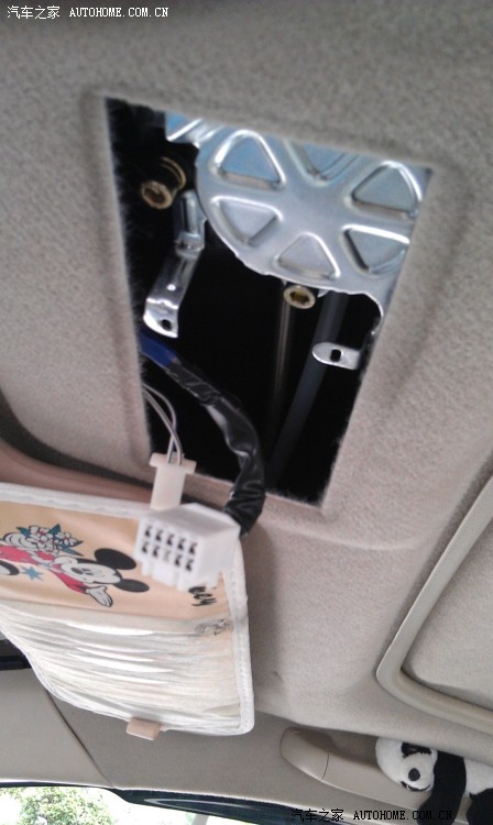

大家仔细看了  其实有弹簧那个是没有用的 我现在还不知道它的存在是为什么  我直接就把它扔了   用LED灯板和另外一根线接起来够长就OK了
后灯
后阅读灯
后阅读灯很难把以前那个拆下来  因为是昂着头  所以``````

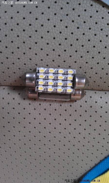

LED等 和原灯比较   不同的不仅仅是外观  亮度真的不一样
