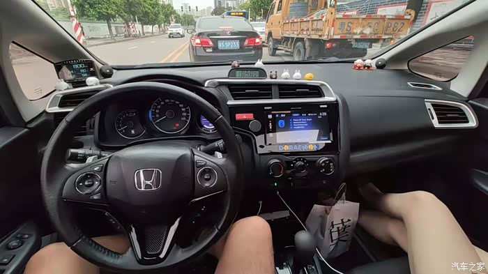

下面先分享一张成品图
原车的方向盘是橡胶的,完全没有手感可言,更不说有多功能方向盘了

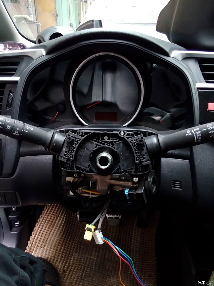

拆卸方向盘的安全气囊后,使用内六角螺丝可以松开方向盘,然后用记号笔记录方向盘对点的位置即可,免得安装回去之后车辆,行走状态下是不能走直线的
拆卸下来的配件,整齐的摆放,以免掉落
重新编排好所有的线缆,这里的线是从方向盘底部的油丝牵引过来,插入主机后面对应定义的针脚
这个是处于方向盘底部的连接游丝的端口,原车低配的是他,仅有两条线,一条是鸣笛喇叭的牵引线,另外一条是地线
