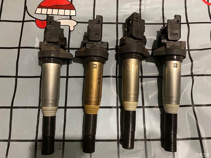

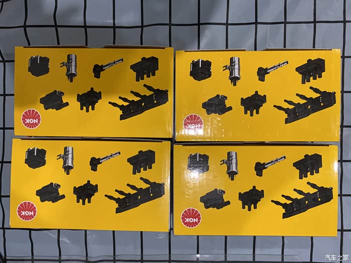

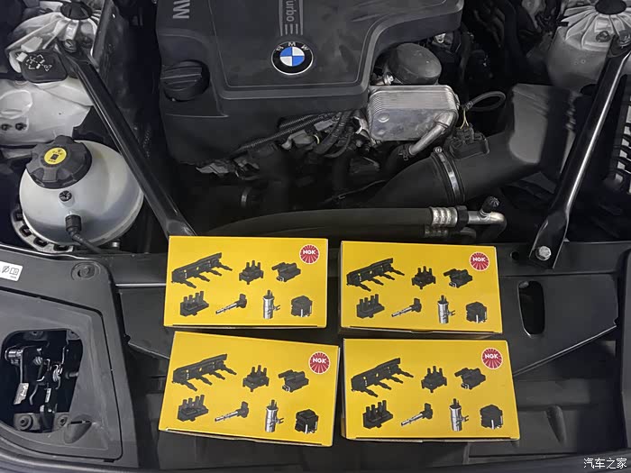

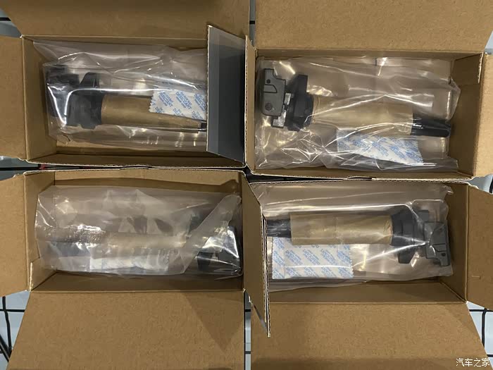

趁着618活动,试试NGK的点火线圈搭配NGK的火花塞,原厂是德尔福的,下方原车拆下可看
包装的蛮不错的!

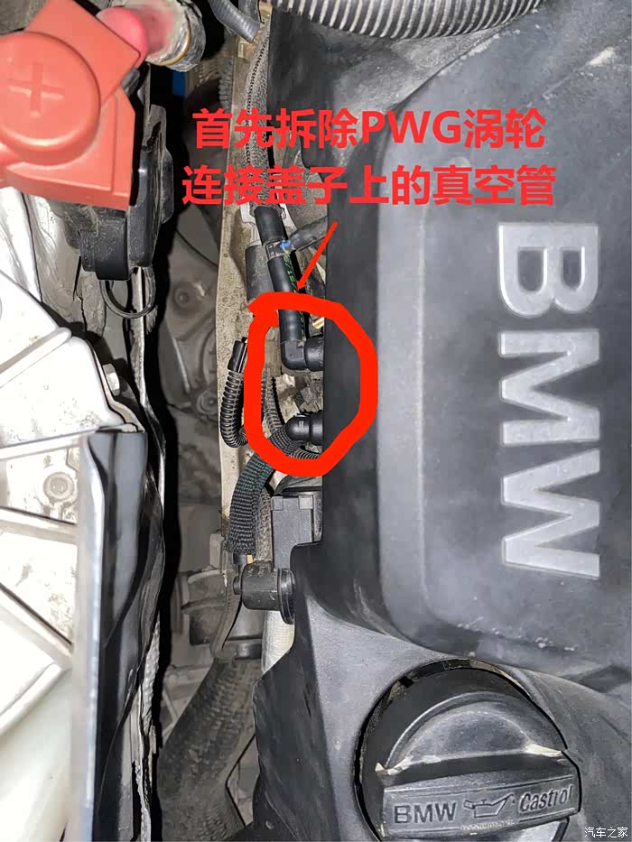

开始拆发动机盖!

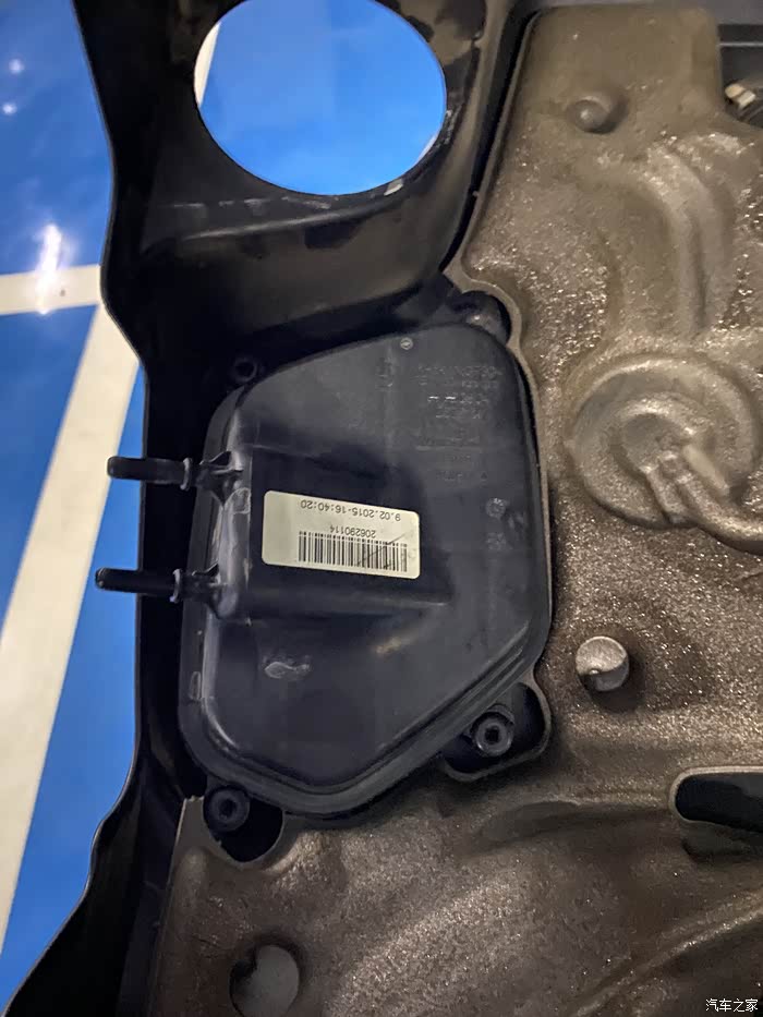

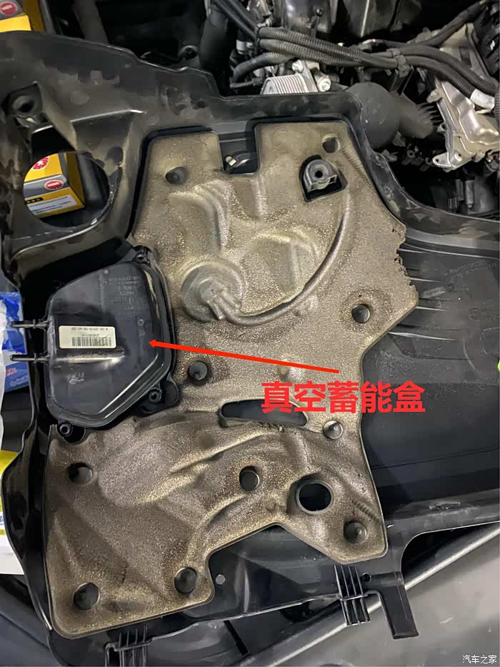

我是PWG涡轮(机械真空废气旁通阀执行器),拆发动机罩需要拔掉真空管!14款以后都是EWG(电子控制废气旁通阀执行器),发动机罩与机体没有任何连接,直接拆下即可!
发动机罩上真空蓄能盒,与真空管相连!

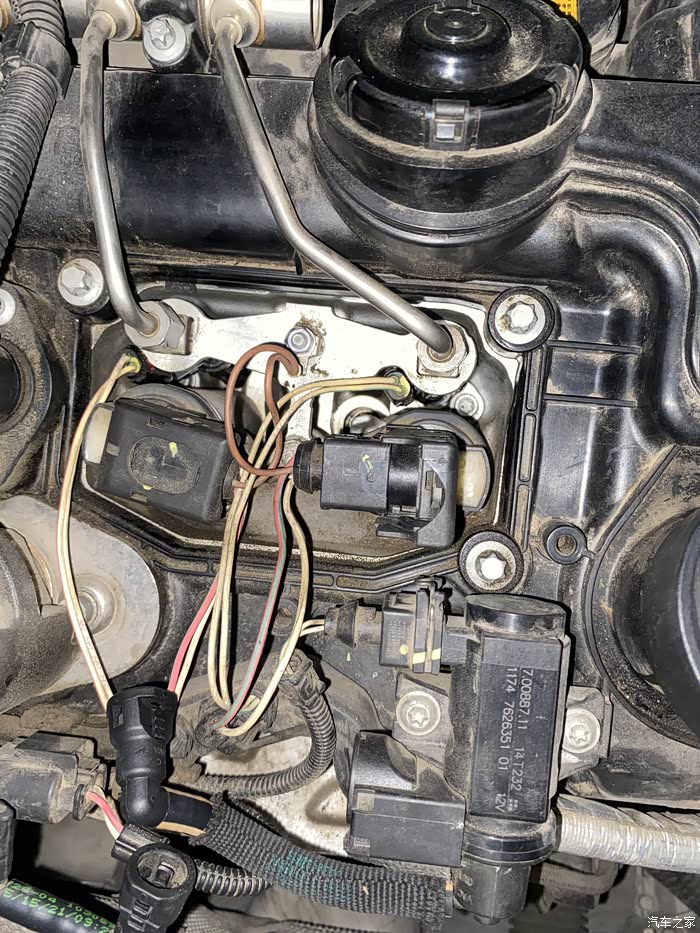

——开拆点火线圈

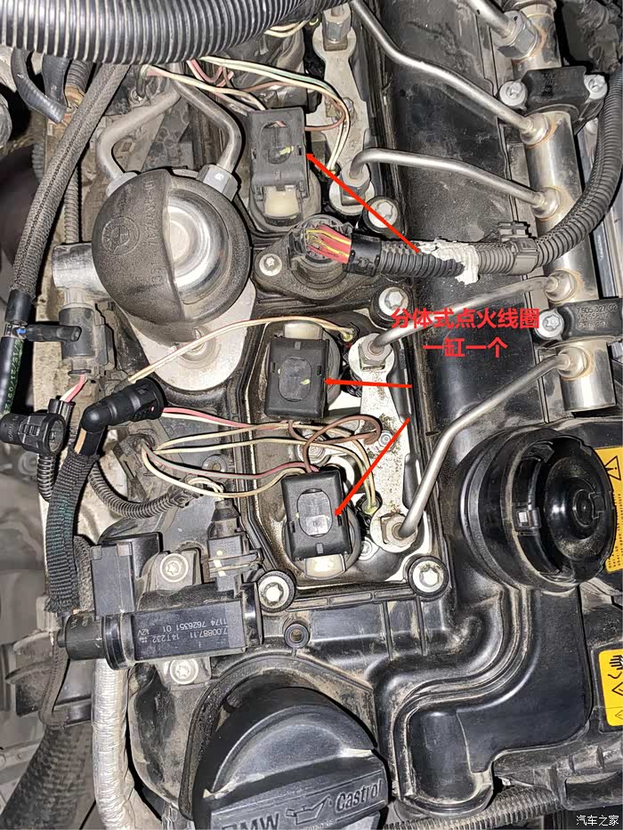

一缸一个的独立笔式点火线圈

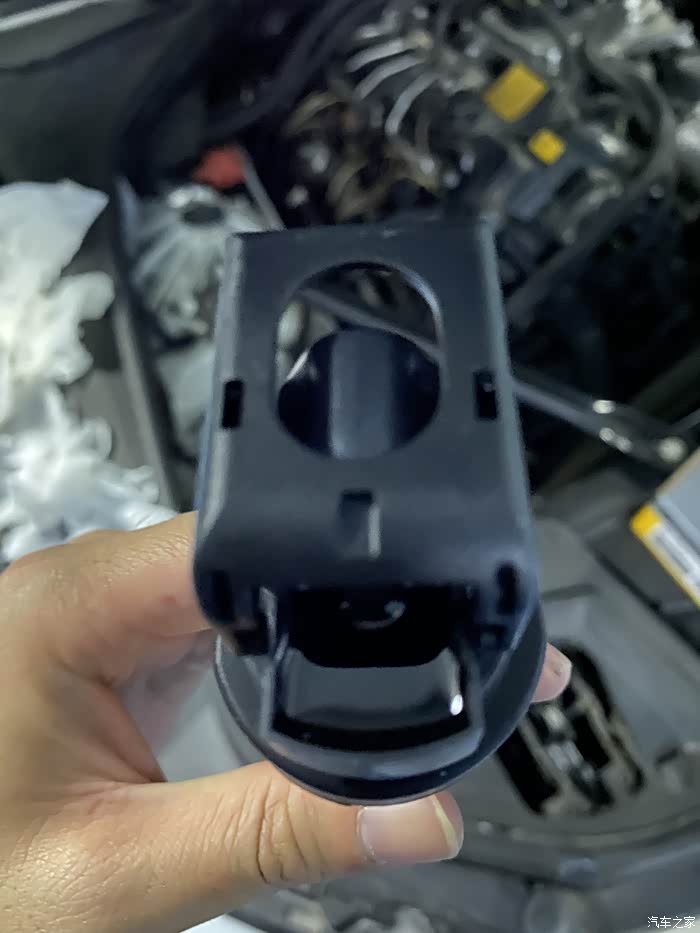

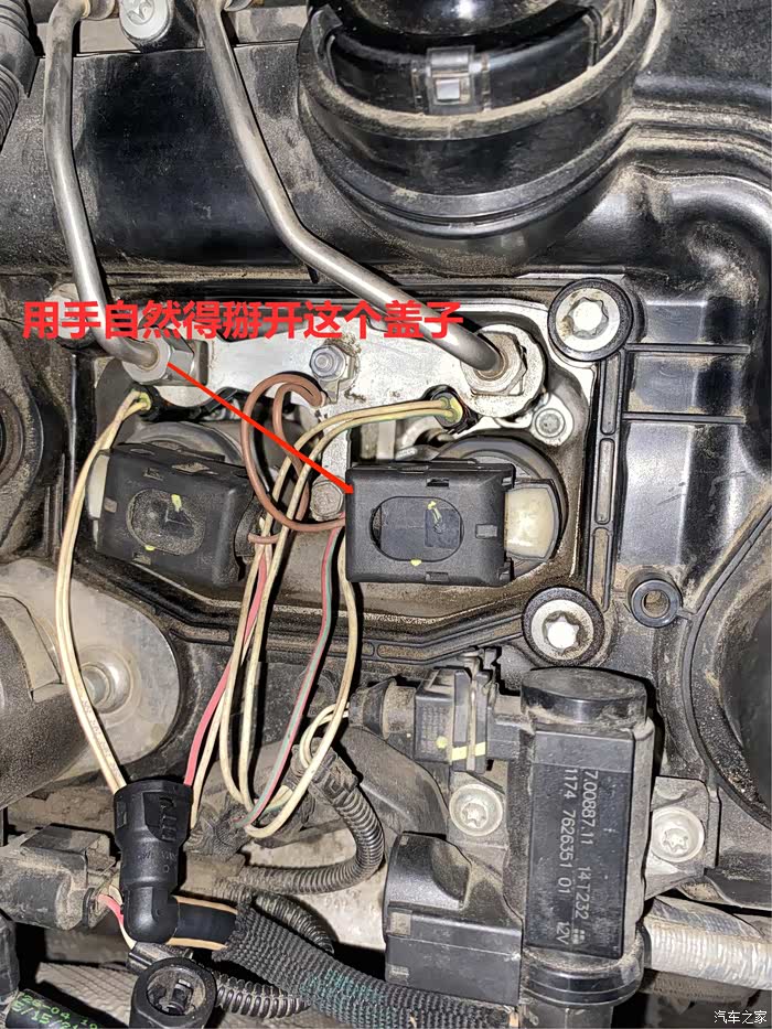

掰开即可,就是这么设计得,很简单
完全打开!

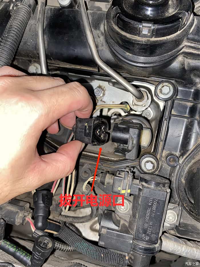

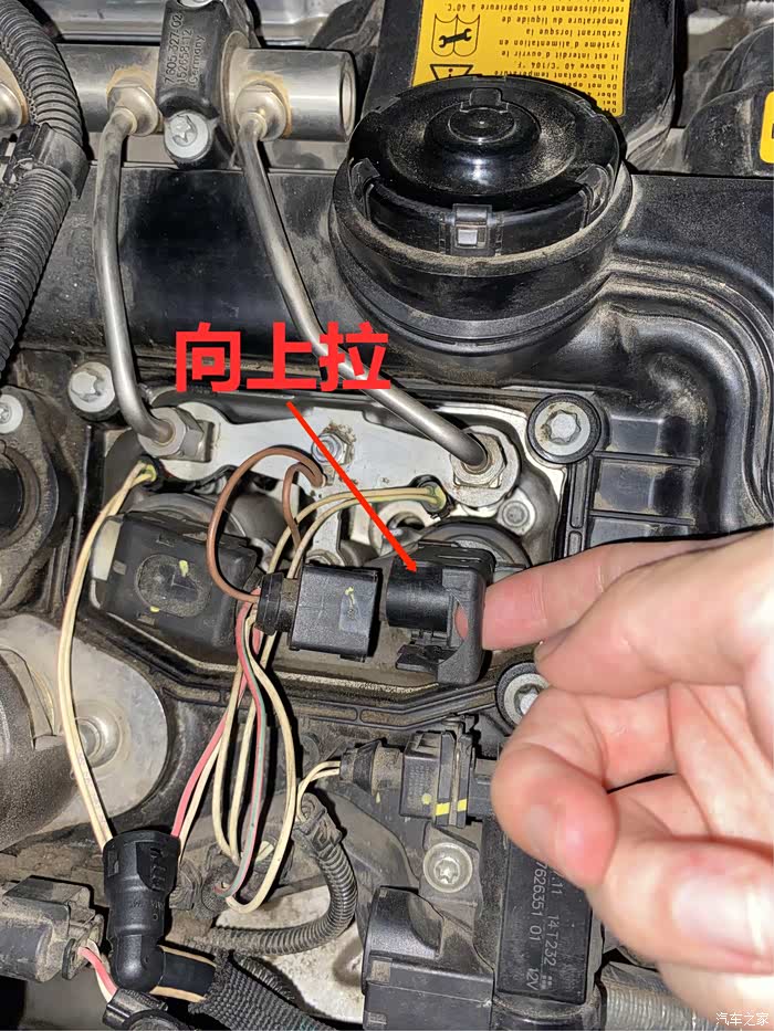

拔开电源口!轻松简单!

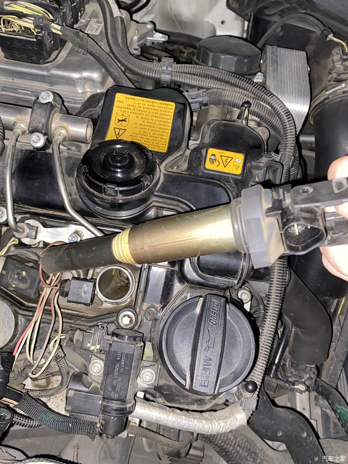

向上拉,别害怕,大力出奇迹!

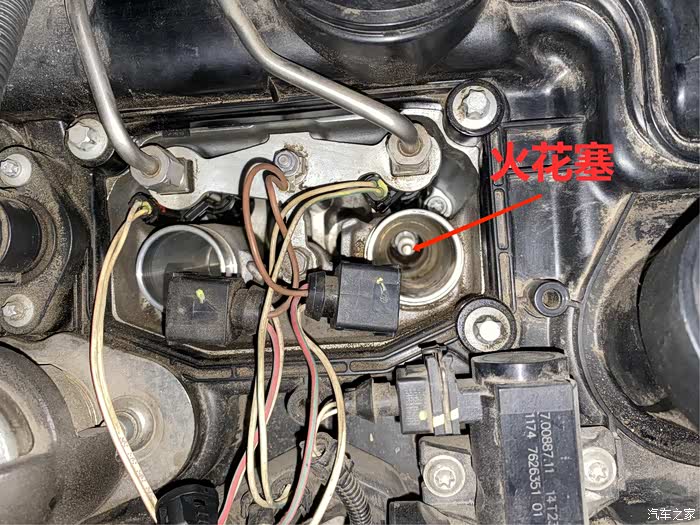

像拔萝卜一样拔出来,点火线圈本体出现,我这个发黄,正常应该是银色的!可能是之前清洗发动机舱进水导致得吧,具体我也不太懂,有懂得车友可以告诉下我留言哈,感谢!

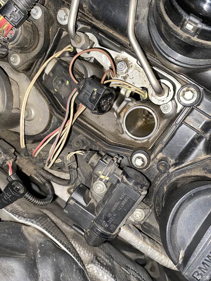

里侧就是火花塞了!
点火线圈腔内有黄褐色污渍,不知是怎么引起的,需不需要清洁,有明白的车友留言回答一下哈!
拆下的线圈,正常的外圈颜色是银色的!
原厂是德尔福的点火线圈,烫手,烫手!

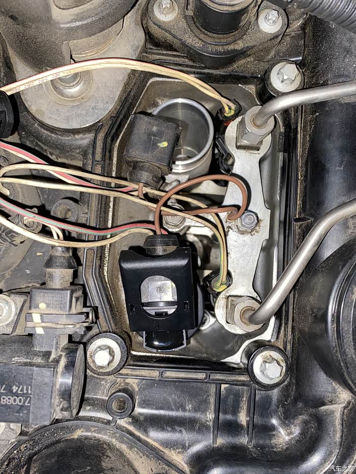

新的点火线圈安装就绪,按照拆的顺序相反安装即可,简单轻松!
新的点火线圈全部安装完毕,真的不要太简单!
原厂10W公里拆下的德尔福线圈,外表发黄是什么原因?是洗发动机舱进水了,还是火花塞窜气上来了?知道的车友留言告诉我下,谢谢!
