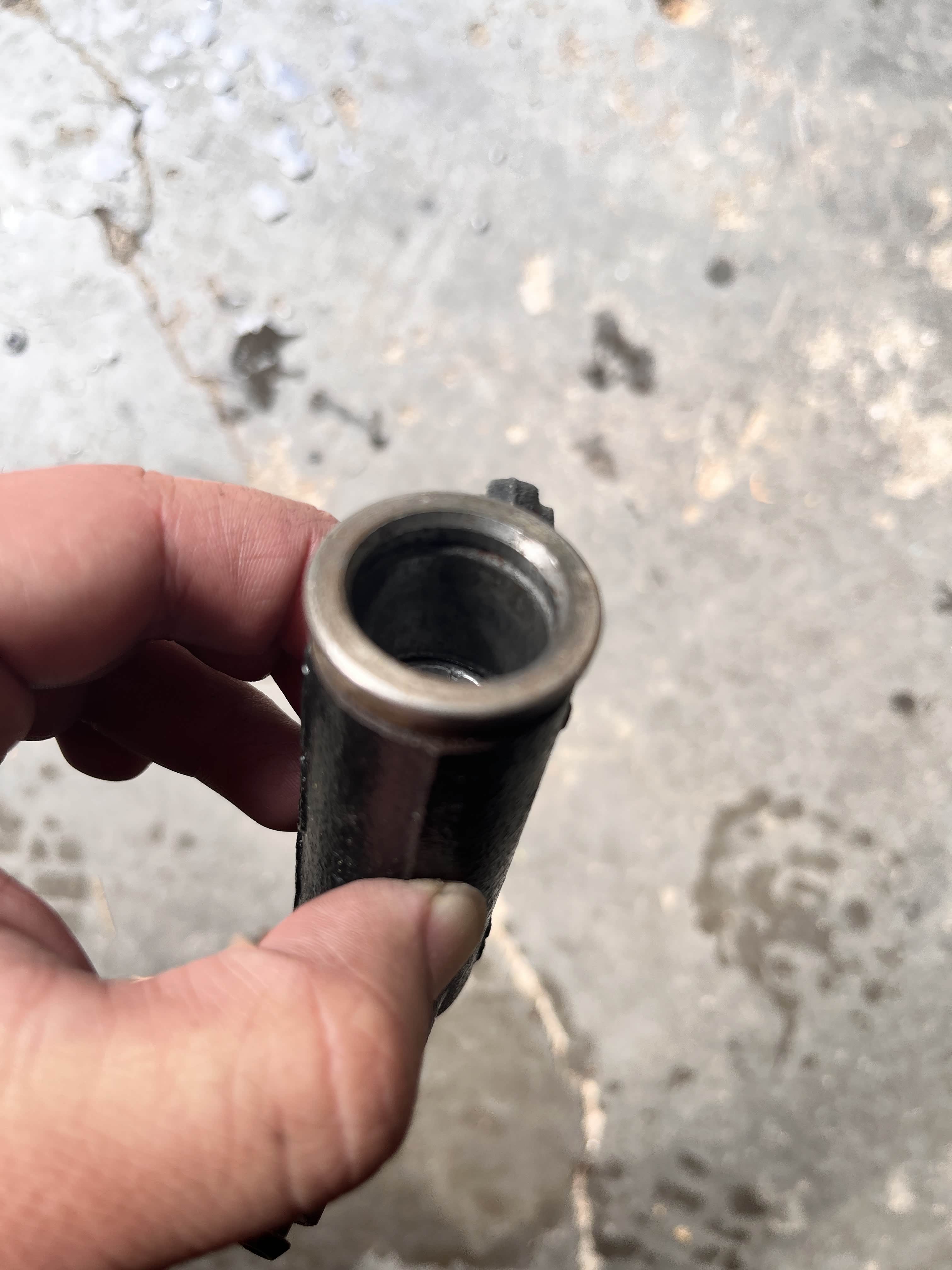

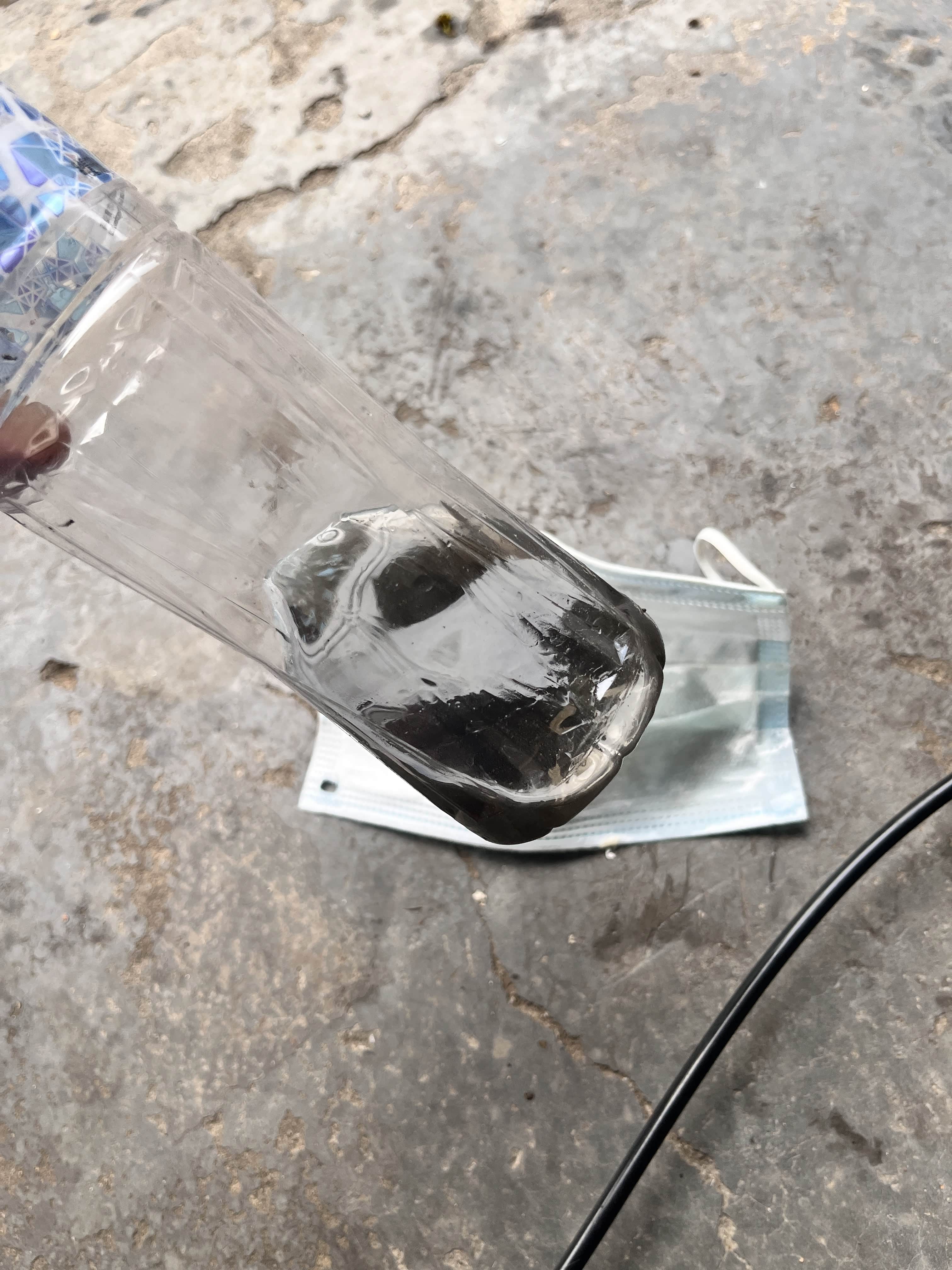

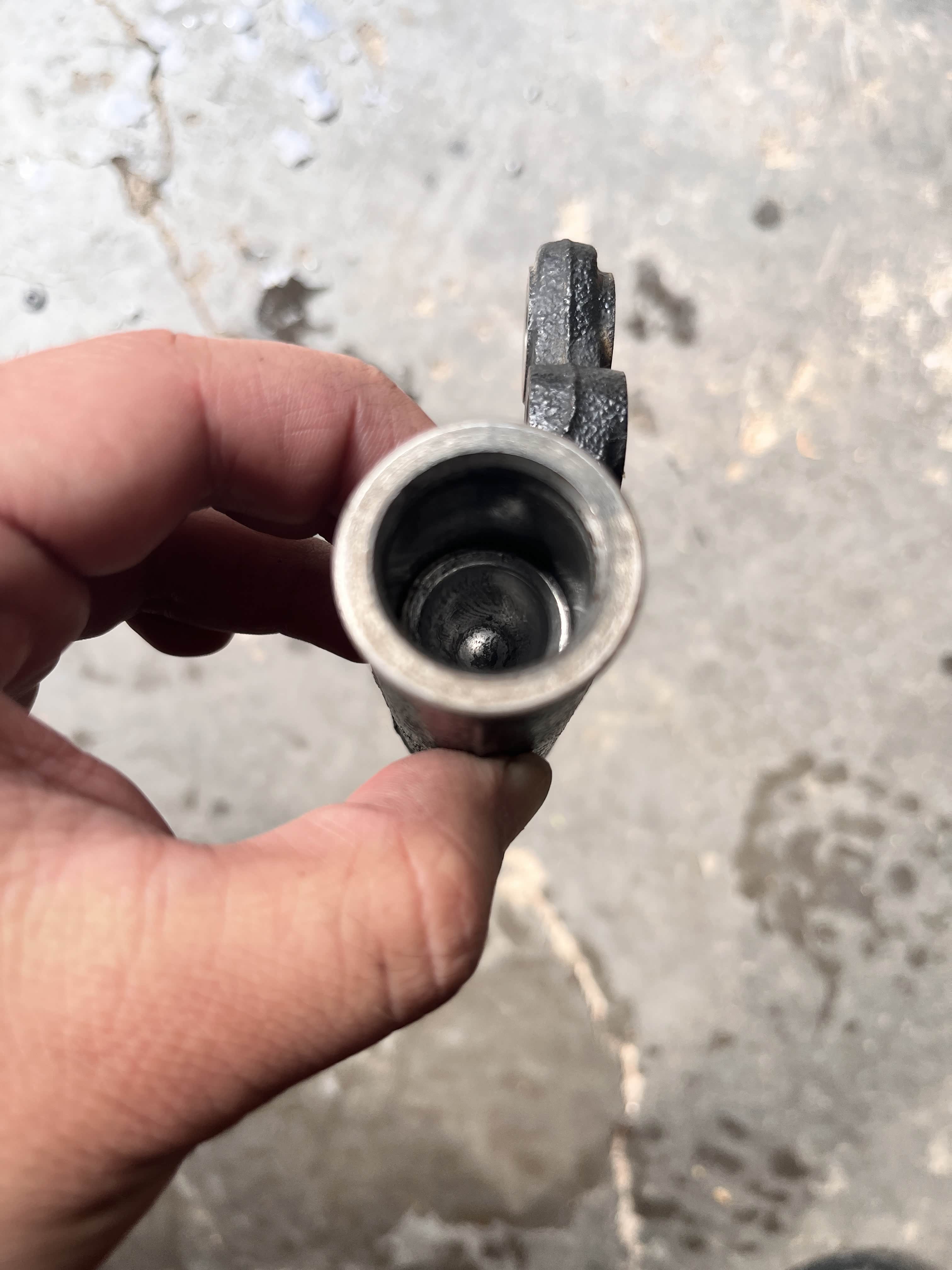

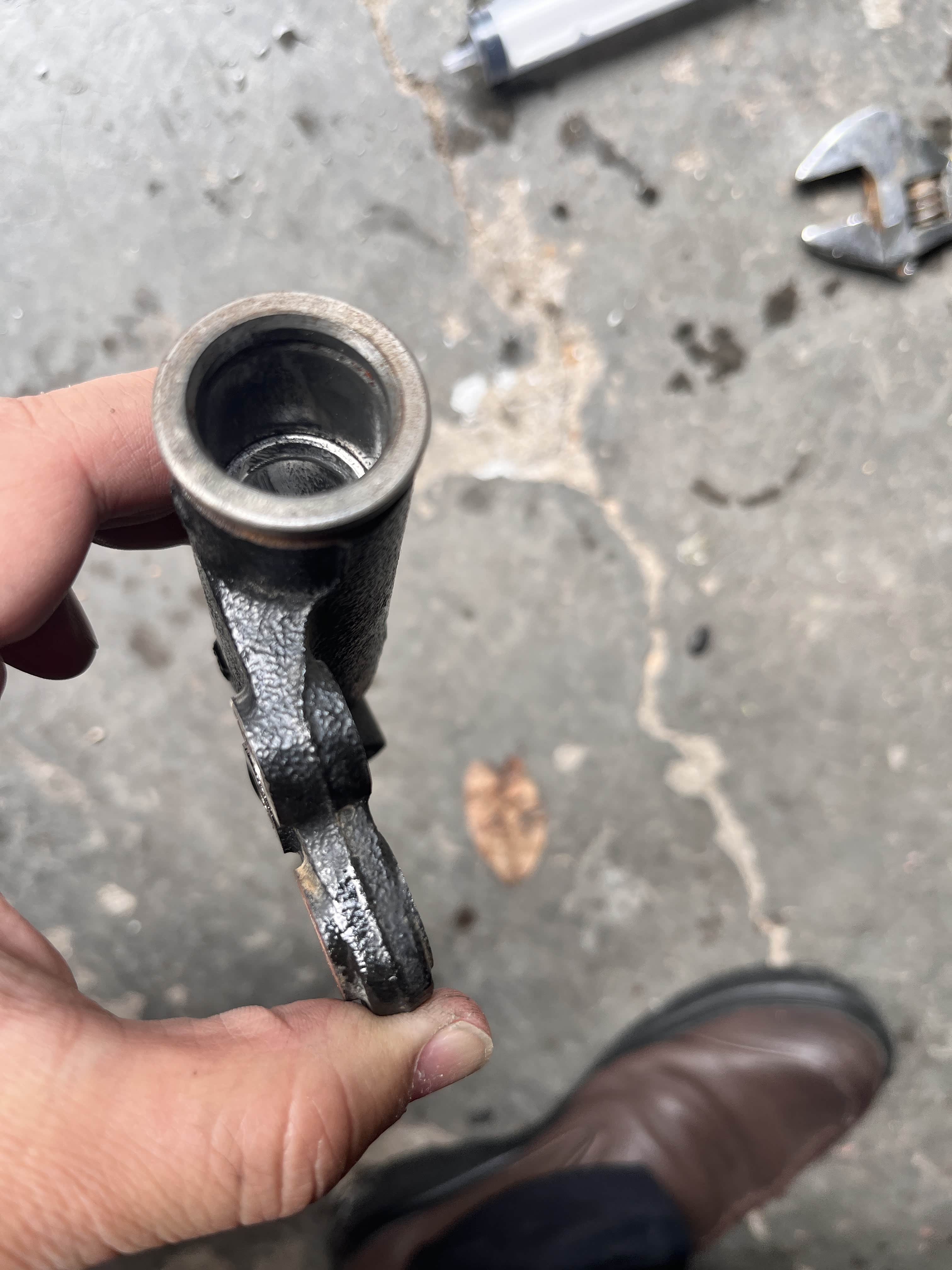

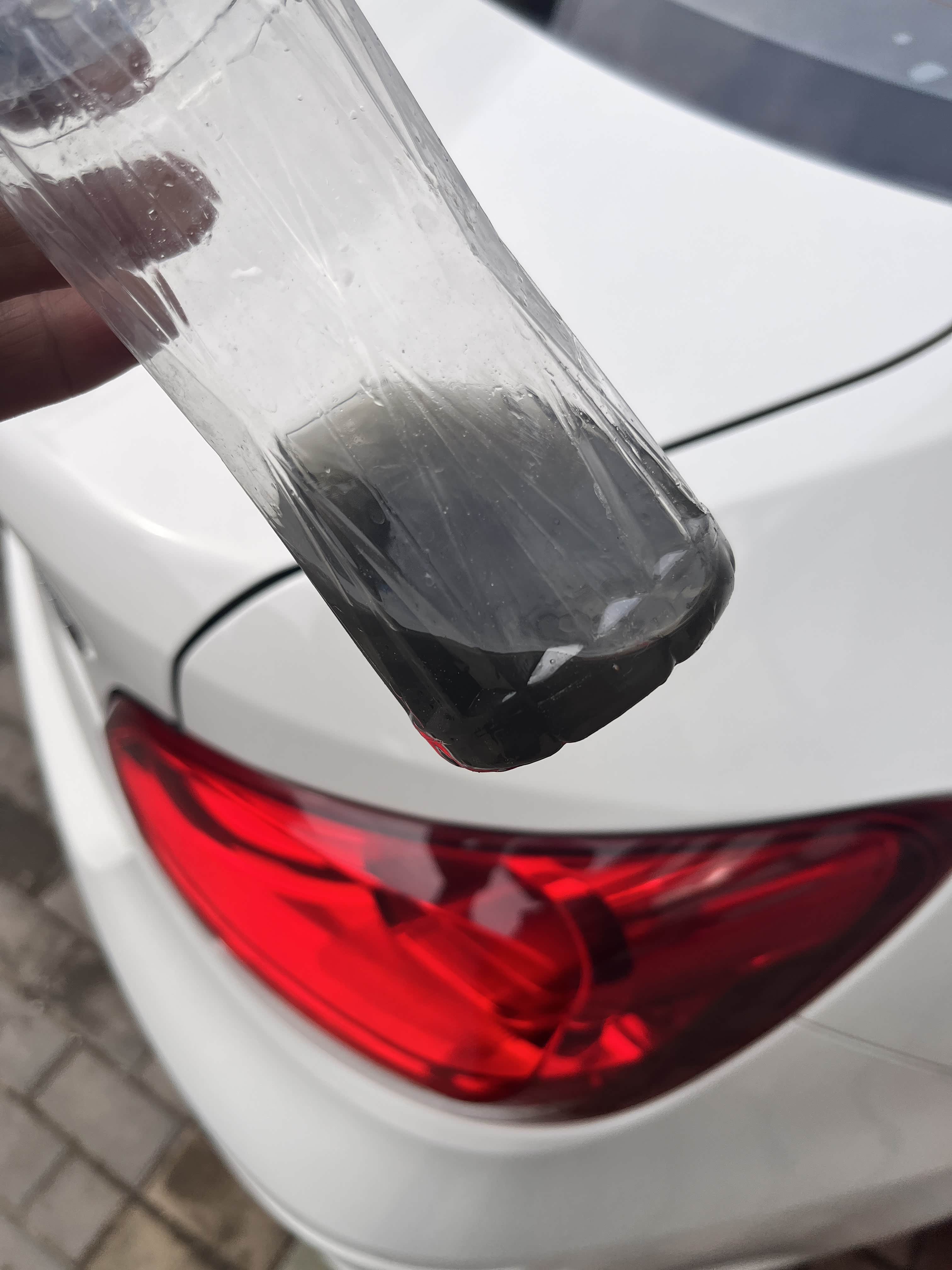

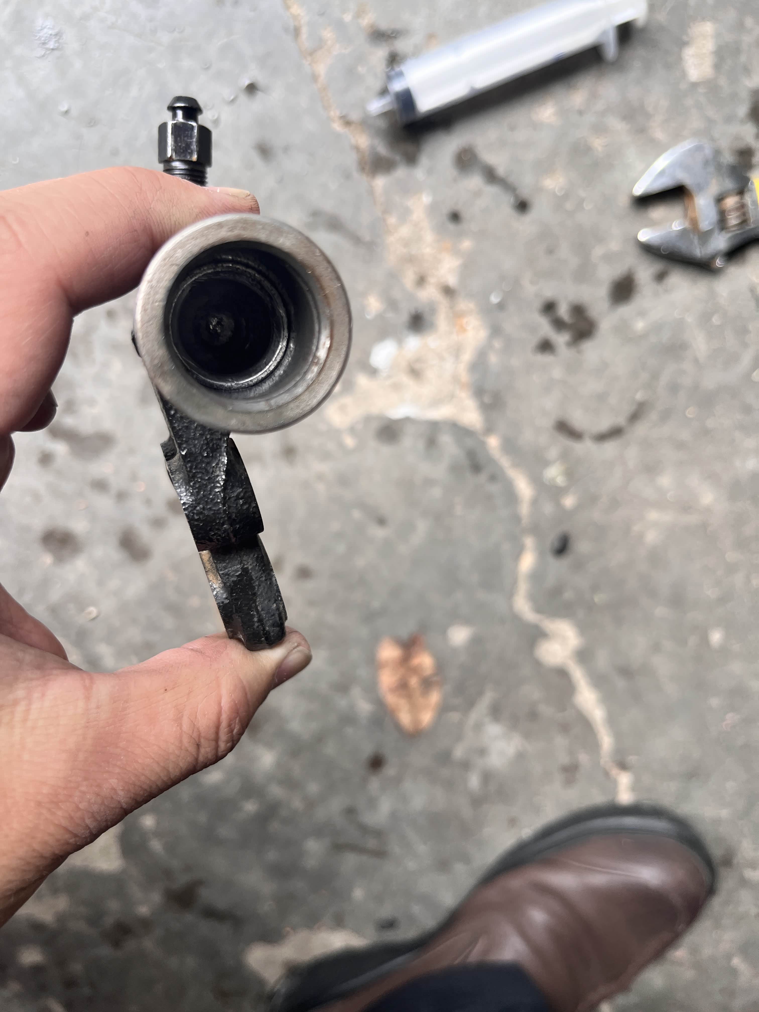

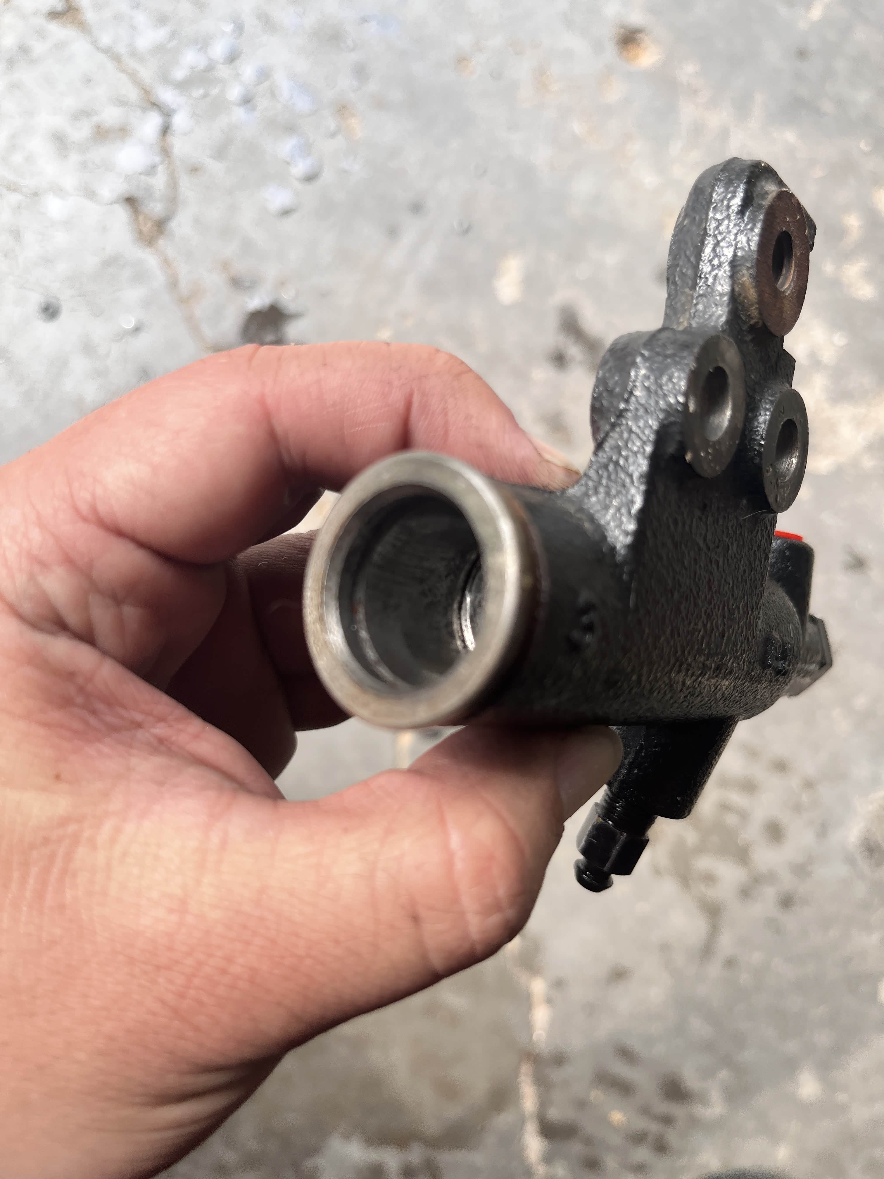

换了铝合金活塞,也就跑了 5000 公里又坏了,拉缸了,活塞不回弹了,刹车油也成黑色的了?

换新的分泵吧,安全点。我的换完跑了有五万公里了都没事。
安徽
2026-03-17 12:38:59
哦哟,我的估计也好不到哪去,回头看一下
2026-05-26 08:57:20
油,有强腐蚀性,铝合金掉色
2026-05-30 13:02:35
我前面也换了,确实变轻,但换挡更难了,所以我觉得没有用。
我换了2个离合三件套,眼下又出现挂挡难了,准备换第三套,我这次用个新法,分泵推杆加个垫片,希望能让它分离彻底点。
如果这个办法还不行,那我没有招了
