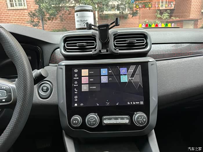

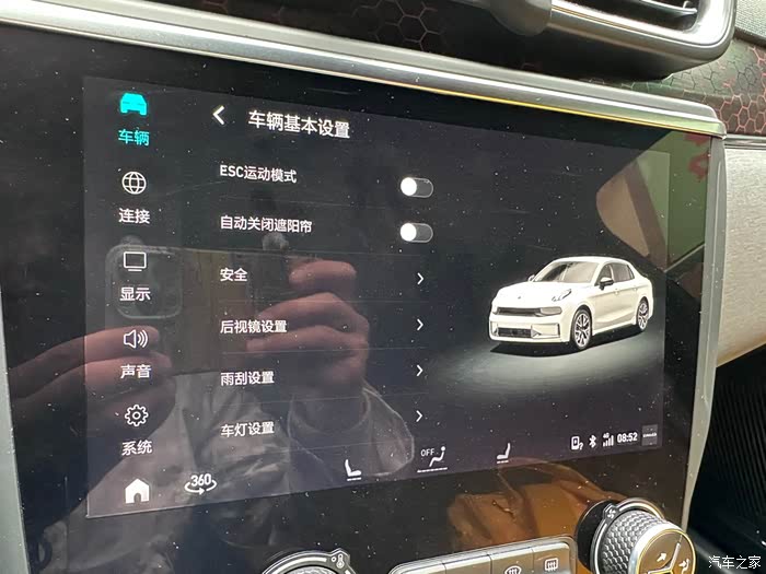

①启动车辆,在车载电子显示器上点开设置-车辆-车辆基本设置-雨刮设置,打开雨刮器维修位置

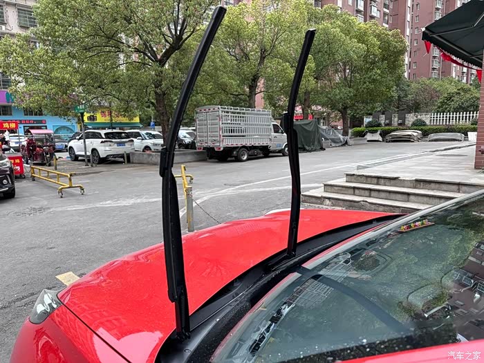

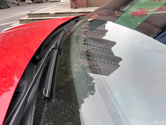

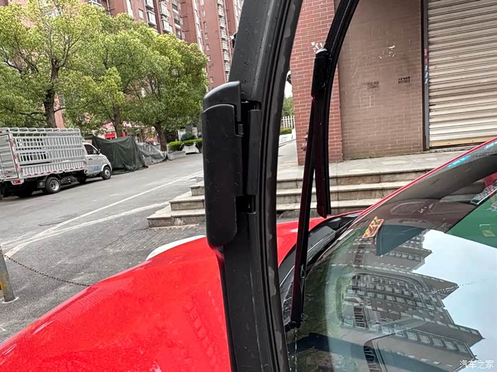

②在雨刮器停在维修位置后,拉起雨刮器悬空,在雨刮器原来的位置上垫一块软毛巾

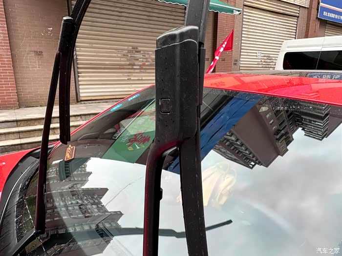

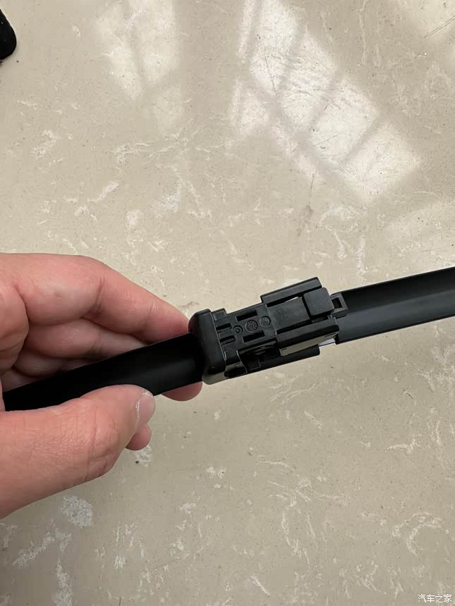

③按住雨刮器上面的小方块,然后一直调整角度把雨刮器取下来

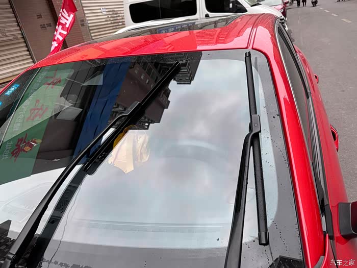

④更换上新的雨刮器
⑤把悬空的雨刮器放回维修位置
⑥在车载电子显示器上关闭雨刮器维修位置

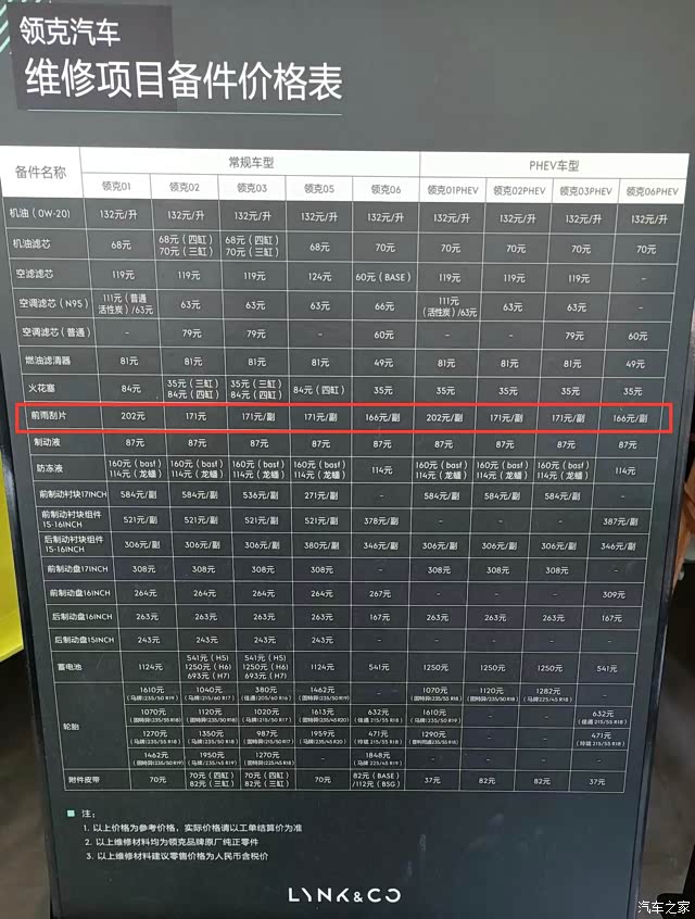

①4s更换雨刮器
雨刮费用171元-202元不等,是否需要另收工时费这点不明,因为我没在4s换过。
好处是师傅全程给你弄好,除了贵没毛病。

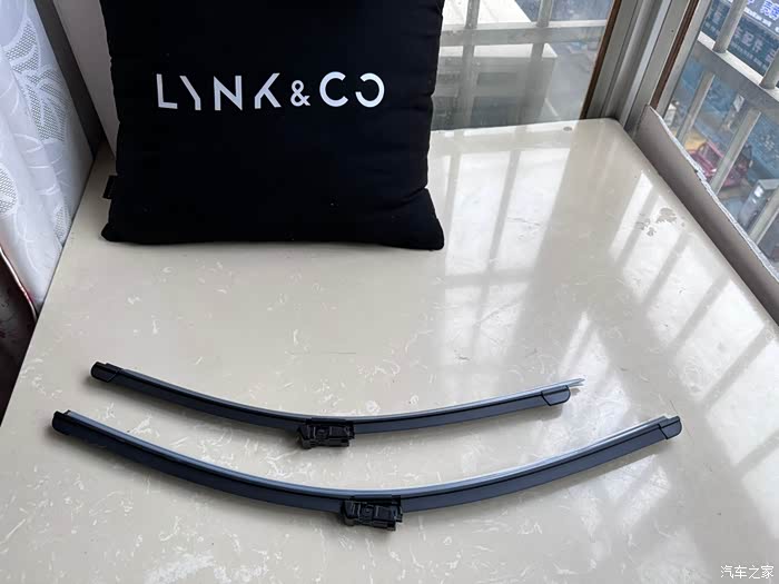

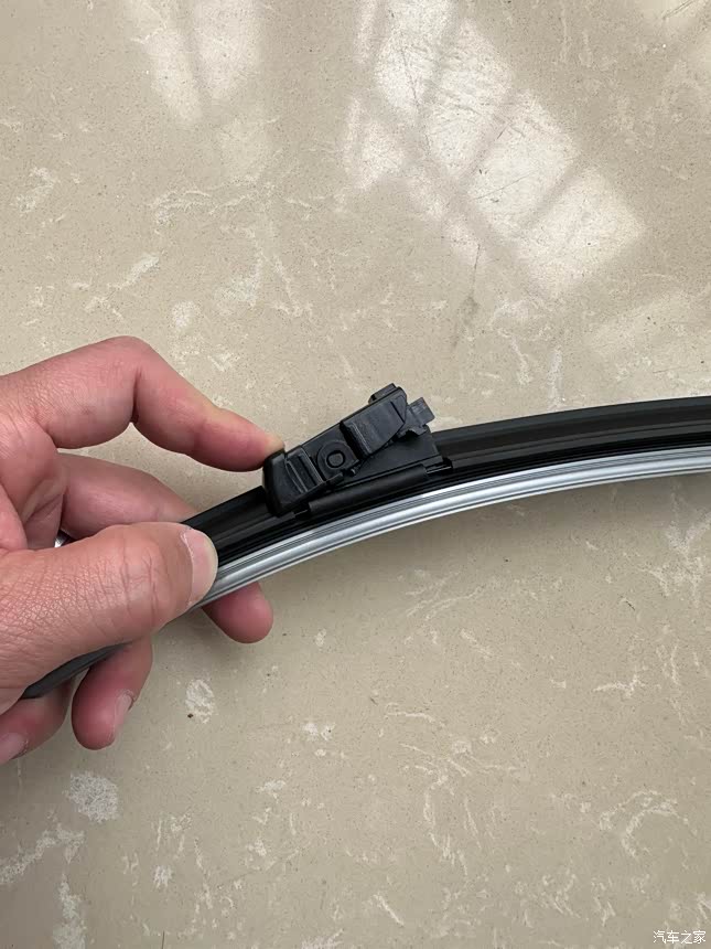

各大网店都有雨刮器出售,比如我购买的成本就是6.9元一对。
好处是足够便宜,但得自己动手更换。

①首先是自己更换一定要在雨刮器维修位置放块软毛巾,不然一下没抓稳,雨刮器杆子打下来,前挡风玻璃就要遭殃了!
②雨刮器更换期间不要熄火,以防雨刮器自动回位,那就完犊子了。

其实汽车上的雨刮器都是通用接口,就那么几种,买的时候备注一下车型就行,人家会发你能用的。

⑦新雨刮器的胶条上有保护套,记得要取下来

雨刮器位置
车辆设置
车辆基本设置
雨刮器设置
雨刮器悬停维修位置
在雨刮器维修位置拉起雨刮器悬停
雨刮器接口-2
雨刮器接口-3
新雨刮器展示-1
新雨刮器展示-3
新雨刮器展示-4
新雨刮器展示-5
