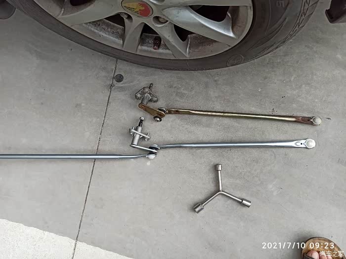

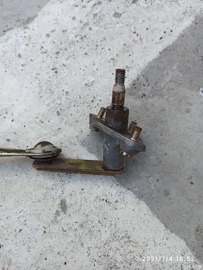

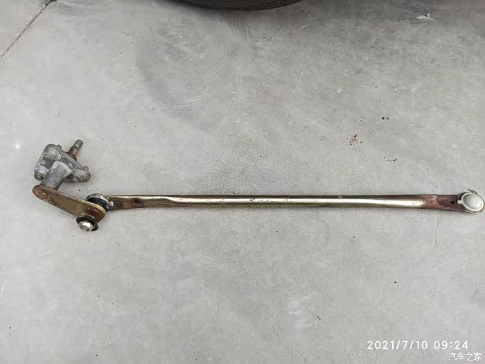

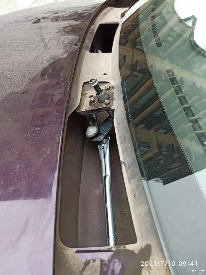

       前段时间雨刮器突然刮不动了,需要手动助力一下才能工作,没几天手动也不动了,刚开始还以为雨刮电机坏了,打开盖板后,取掉电机连杆,通电试雨刮,电机正常工作,才发现是左边雨刮器转轴锈死了,敲打半天也没用,只能更换一套新的连杆。还好网上配件基本都找得到,下单订货等待配件。3天后配件到货更换,一切正常。
      总花费几十块,故障排除。

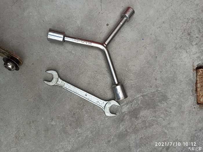

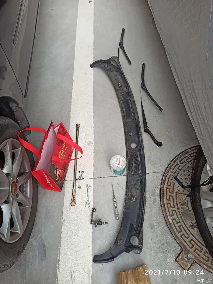

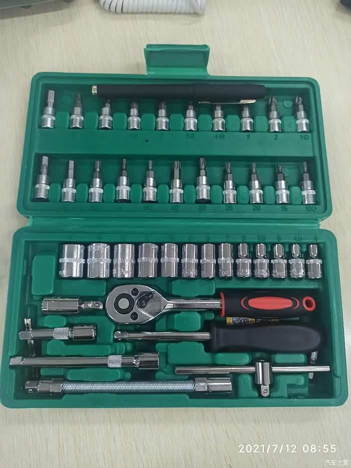

更换雨刮器连杆需要的工具,还有十字螺丝刀

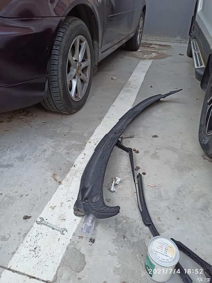

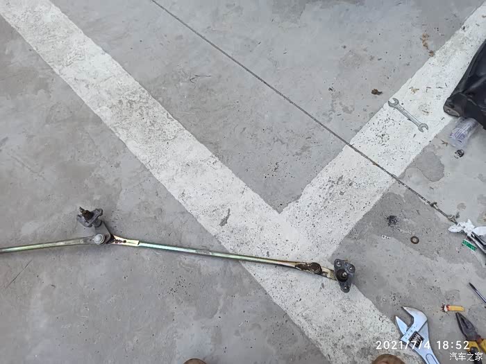

拆除的雨刮器及面罩

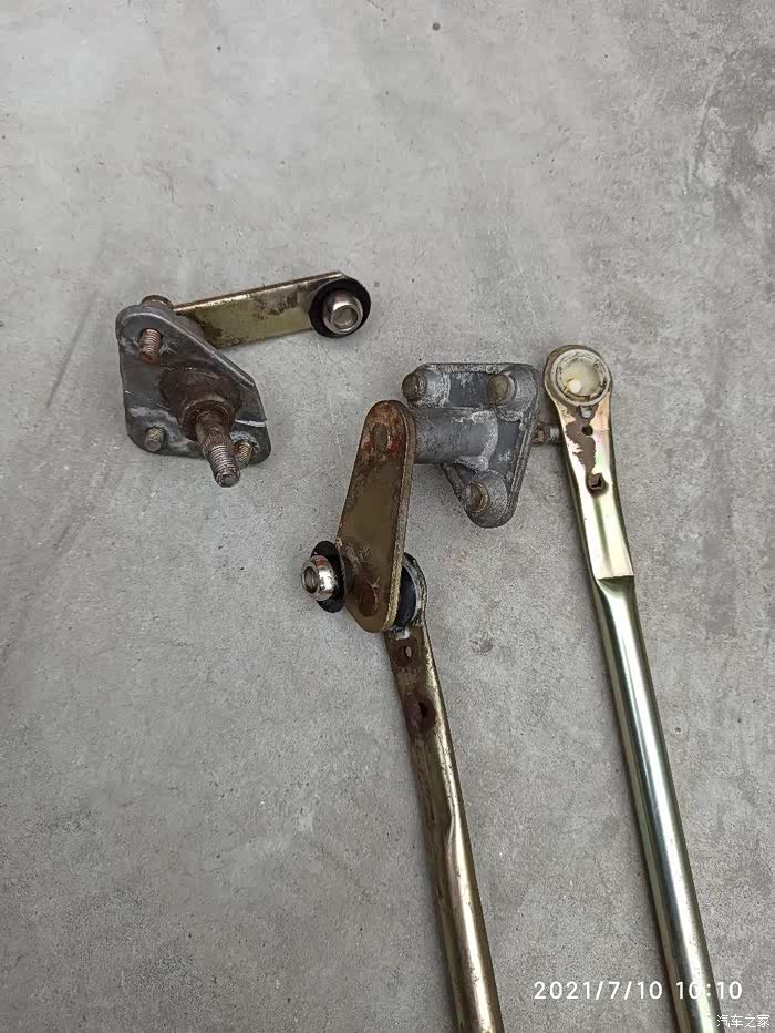

就这家伙出了问题
左边连杆轴锈死出了问题

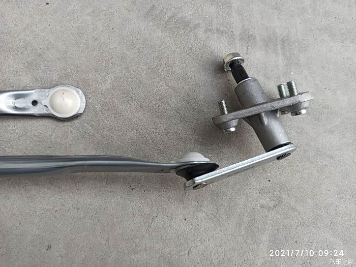

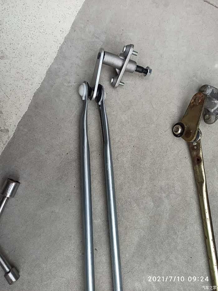

到货,新旧对比
新旧对比

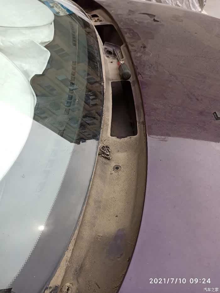

拆除盖板,两头2颗螺丝,中间是卡扣

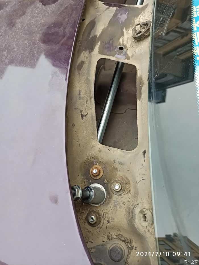

更换
调试正常

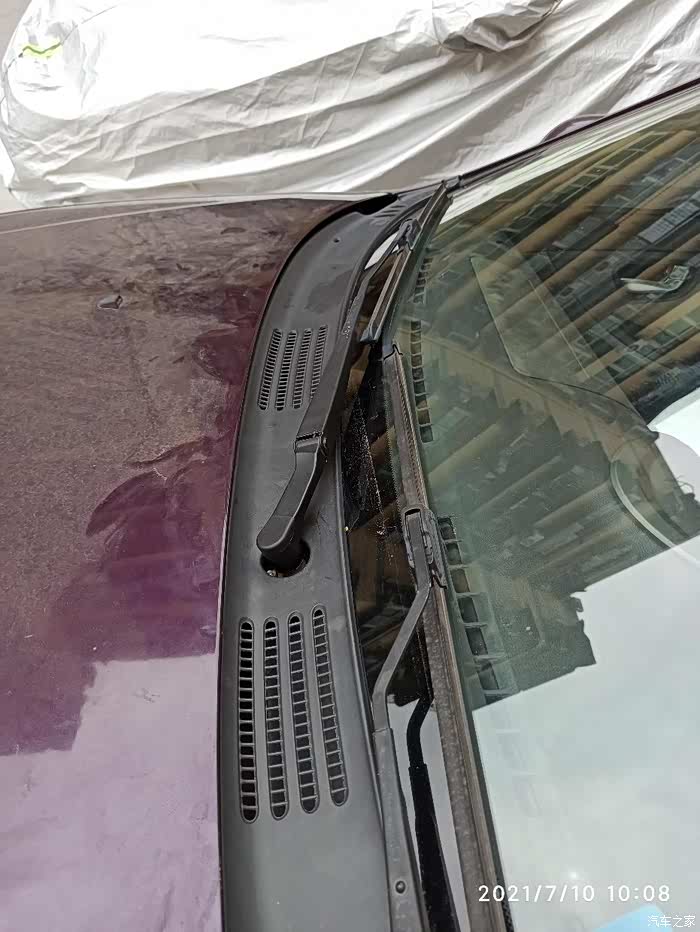

恢复完毕
买的工具到货晚了,也没用上。
