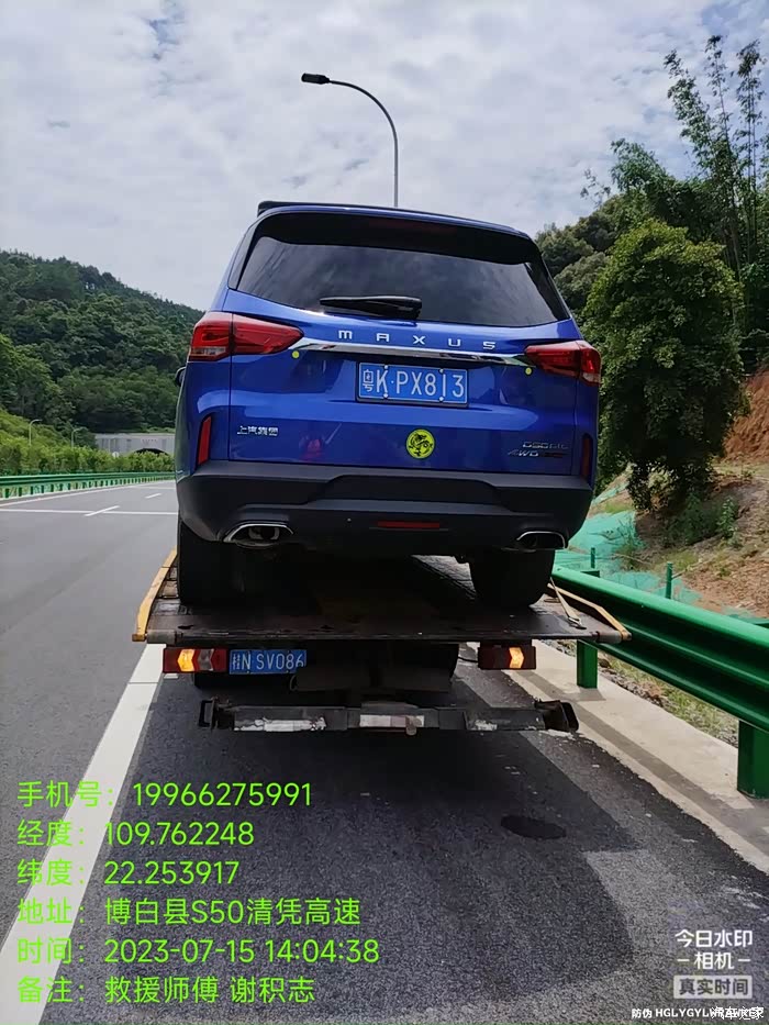

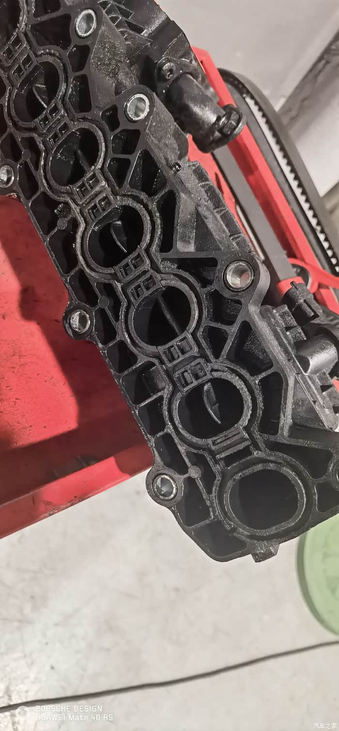

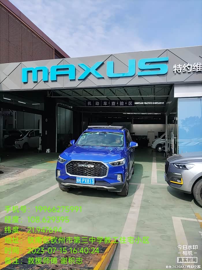

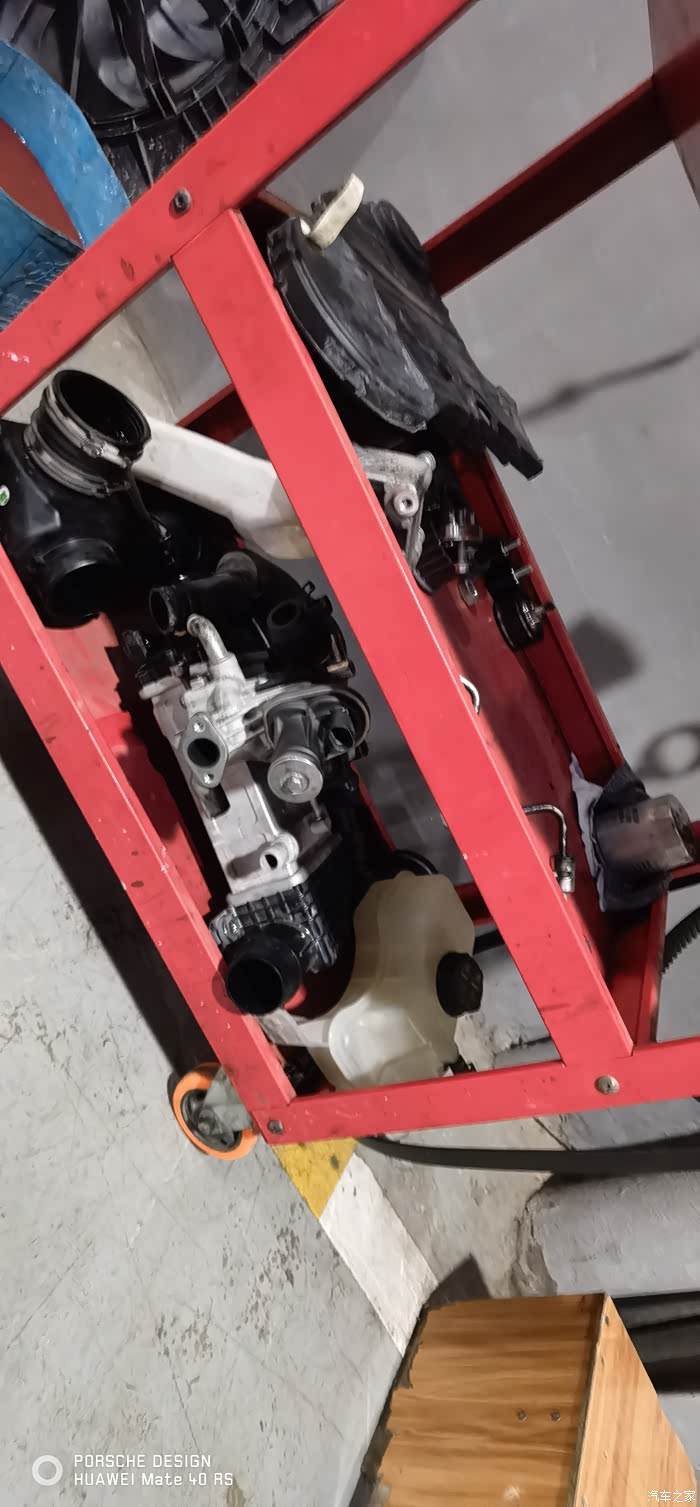

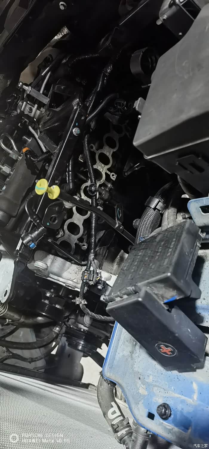

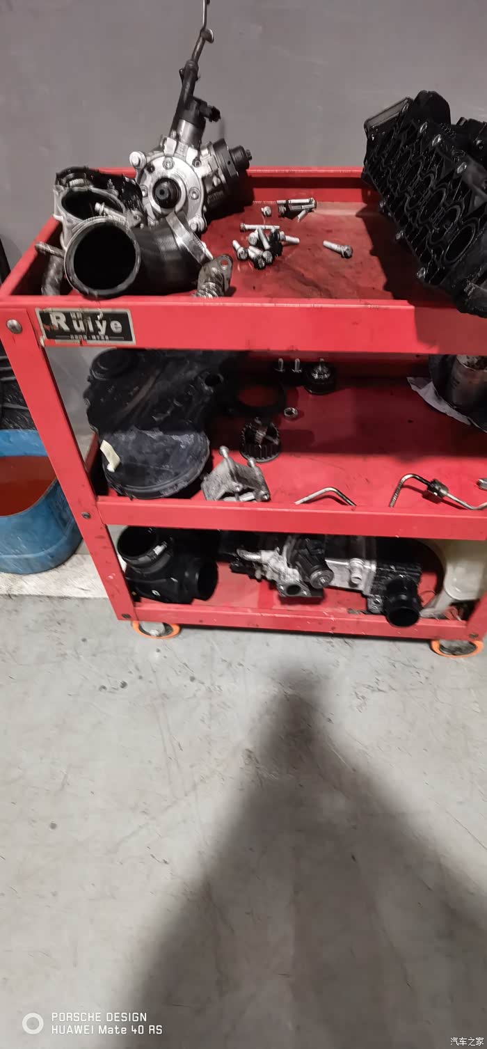

你好:我去年9月26日花了272800车身价买了一台上汽大通D90PRO,到目前为止开了17000公里,开往4s店维修超过50次,更换配件18次,本月15日带父亲及朋友共5个人订好行程去广西10天自驾游,开了200公里左右车辆限速死火,后厂家叫拖车到钦州4s店维修,修好后当天开往南宁,中途又出现限速情况,又约南宁4s店维修,发现是进气歧管漏气,拆开后拆开发现密封(圈)垫都无有,造成漏气开高速限速的。16号至21号在南宁等待师傅修车,厂家没有安排吃饭住宿。这个进气歧管没有密封是厂家的严重质量问题,要退一赔三的。

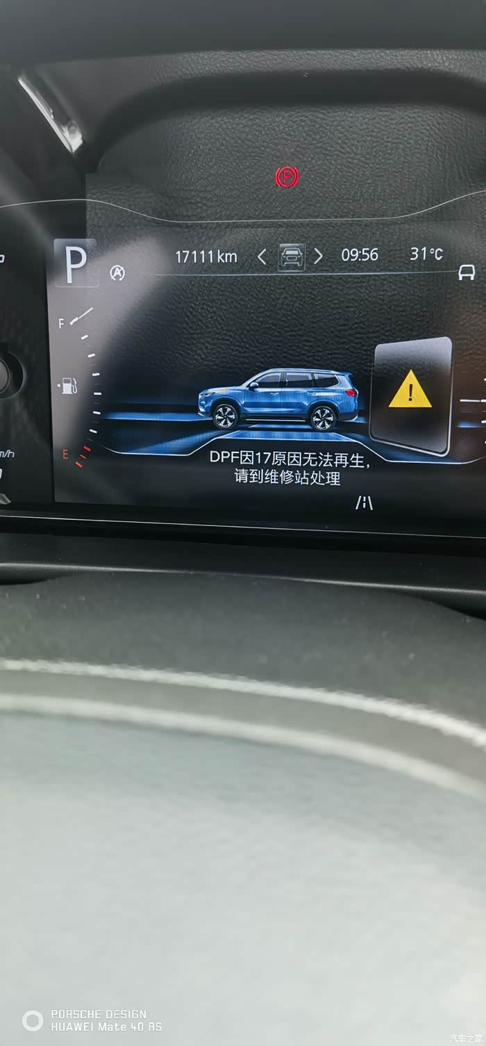

刚提车就有排放灯亮故障换一个传感器,过几天又是同样故障又换传感器,因为国六的车有很多各种传感器。因这个故障也去了十几次4s店

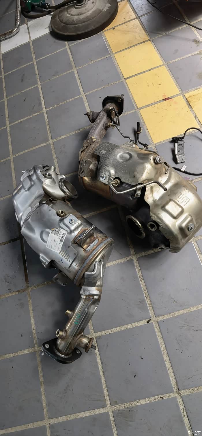

因有一次在普通国道行驶限速,去4s店检查了很多次,后来更换了三元催化器,师傅安装时又搞烂了我前挡风玻璃,又更换了。

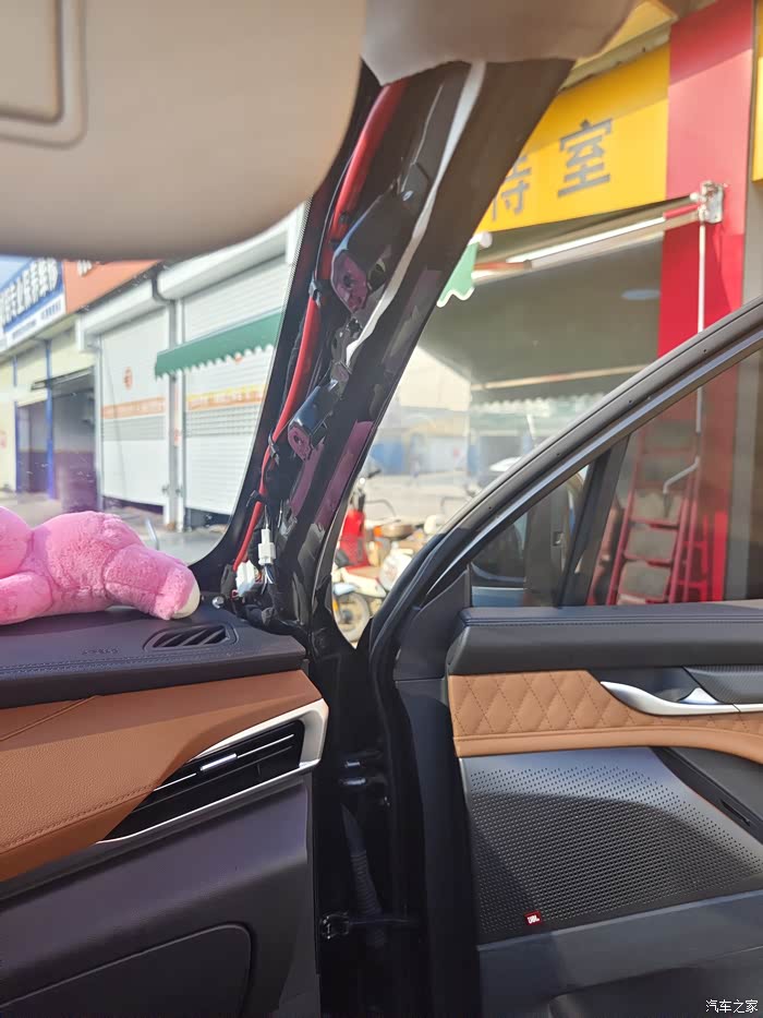

每拆开一次电池头重装又要调整座椅位置,又要激活关窗功能。还有就是原厂配置标明是(带四门车窗一键升降)功能的,但是这个功能是失效的,只能是单一个车窗有一键升降功能。并线辅助系统失灵又重装系统解决问题,

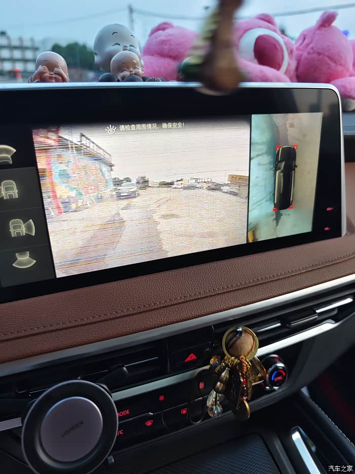

自动泊车系统也是失效的。
